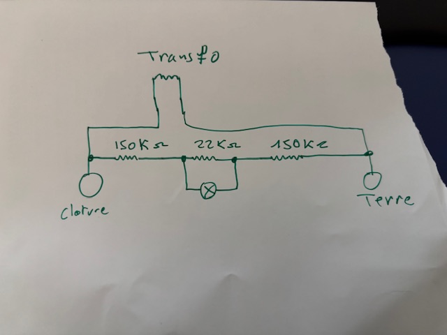

    voici un schéma de la carte de sortie
    les résistances sont bonnes
  29. #59
    Re : Condensateur - valeur?
    Citation Envoyé par ed14 Voir le message
    ... les résistances sont bonnes
    Reste à vérifier le néon.

    re
    résistance 1/4 w c'est 250 à 300V 1W c'est 1kV
    j'ai du mal à comprendre la tenue pour 10kV, si quelqu'un a une explication je veux bien apprendre
