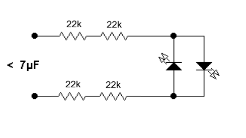

    à défaut d'oscilloscope,
    aux bornes du 7µF, une led devrait s'éteindre au clic et se rallumer jusqu'au prochain clic.
    aux bornes du primaire, une led devrait s'allumer brièvement.
    si le 7µF se décharge toutes les secondes, c'est que le thyristor et tout ce qu'il y a en amont fonctionne
    le doute reste sur le condo ou la bobine, ces nombreux tests ne font pas beaucoup avancer.
    Pascal

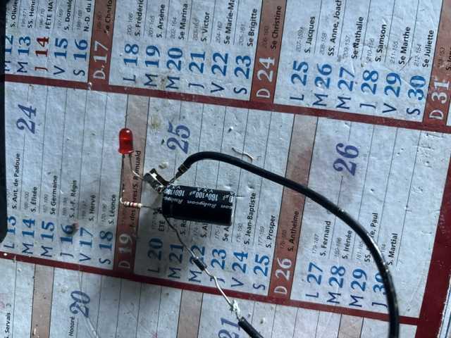

  7. #187
    ed14
    Re : Condensateur - valeur?
    aucun changement avec un nouveau condo 100µF toujours un léger éclairage
    Nom : nouveau condo 100µF.jpeg
Affichages : 146
Taille : 191,3 Ko
  8. #188
    Citation Envoyé par ed14 Voir le message
    et deux en // ?

  11. #191
    un moyen de vérifier le condo était le test à Leds à ses bornes, si la led se rallume doucement (0,5s env.), c'est le temps de charge et le condensateur est bon.
    Nom : 518087d1774712192-condensateur-capture-decran.png
Affichages : 82
Taille : 12,2 Ko
    si la led s'allume et s'éteint brusquement, c'est que le condo est HS
    déjà dit: je changerais le condo par un autre de récup. ou neuf (10€)
    si non ok, il faudra changer le transfo, 2e source de panne d'un électrificateur
    perso je ne propose pas, même aux Amis, de dépanner un truc dont je n'ai pas les moyens techniques pour réparer.
    avec un oscillo isolé du secteur, 3 points de mesures et le diagnostic était fait.
