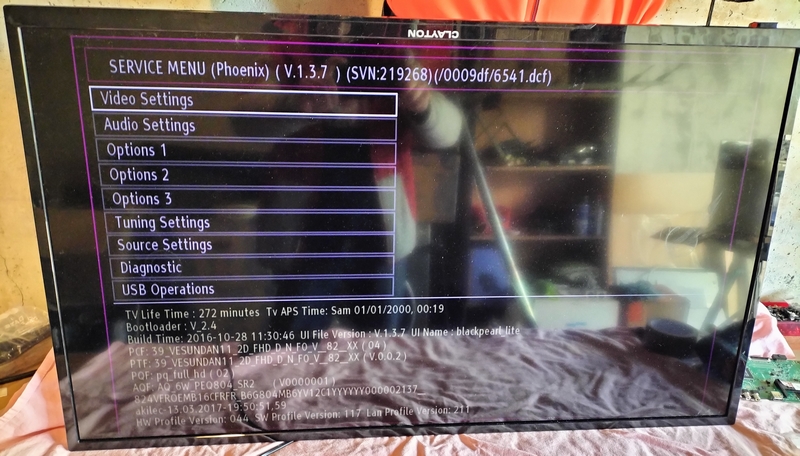

    Bonjour, j'ai un téléviseur Clayton CL40DLED16B qui avait écran noir. Je viens de changer le rétroéclairage qui était HS. A la mise sous tension je me retrouve maintenant avec une image complètement inversée entre le haut et bas. Y'a t'il une fonction particulière ou un menu caché qui me permettrai de retourner l'image de 180°?

    Bonjour, oui en effet je disposais de 2 cartes mères et quand j'ai remplacé par l'autre, l'image est revenue dans le bon sens. J'ai vu aussi qu'il existait un menu caché accessible avec la télécommande par le code 4-7-2-5. Je vais donc rechanger la carte mère pour voir ce que celà donne et vous tiendrai au courant car je suis à 100% pour le partage d'infos...Merci et à +

    mercure38
    Re : Image inverséée sur TV Clayton
    Comme le montre la photo ci dessous, je suis bien arrivé à rentrer dans le menu caché mais malheureusement je ne trouve pas le paramètre qui me permette de retourner l'image. J'ai essayé video setting, option1, 2 et 3 en vain. Peut être faudrait il que je change le firmware?

    Pour ma part, j'ignore s'il existe un menu de configuration, mais pour effectuer le remplacement, il est nécessaire de dessouder les puces mémoire U10 et U12 de la platine d'origine pour les installer sur la nouvelle.

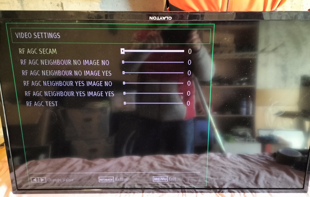

    Et dans vidéo settings ?
    mercure38
    Bonjour Papilou, voilà ce que l'on trouve dans le menu vidéo settings.
    Je pense que je vais abandonner et laisser la carte mère qui n'inverse pas l'image et remonter le tout. Malgré tout je ne comprends pas l'origine du problème car si je compare les menus cachés de la carte Ok et celle non ok, je ne trouve pas de différence et celà me chagrine de ne pas comprendre....

    Il doit y avoir une différence dans les 2 références.
    Non rien à voir sur menu vidéo,c'est de l’analogique .
    Il aurait fallu un menu en vidéo numérique.
    Il n’y aurait pas deux menus par hasard (ana et num)?

    Dans le menu usine (4725) existe t il un réglage ”panel setting ”?
