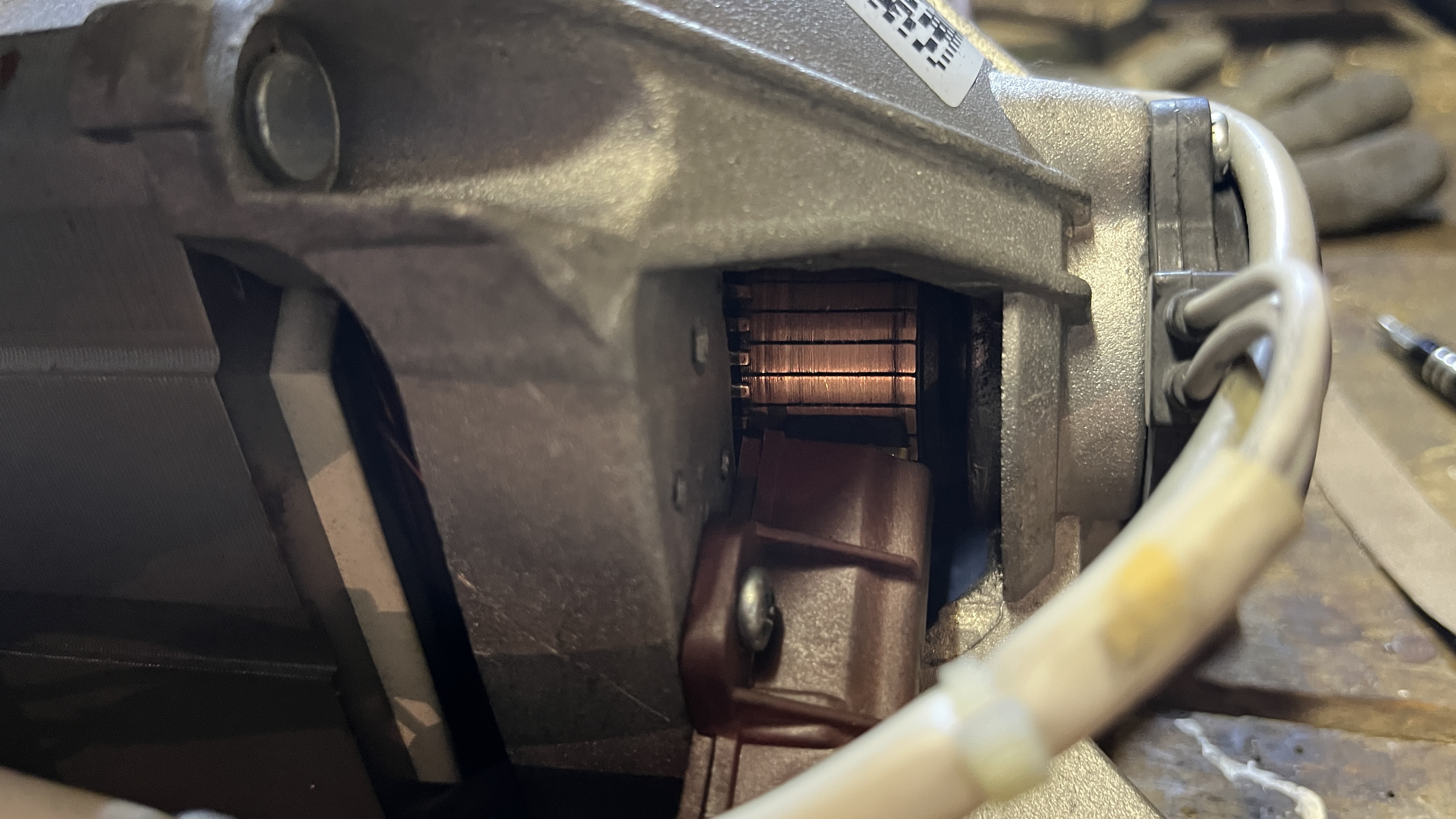

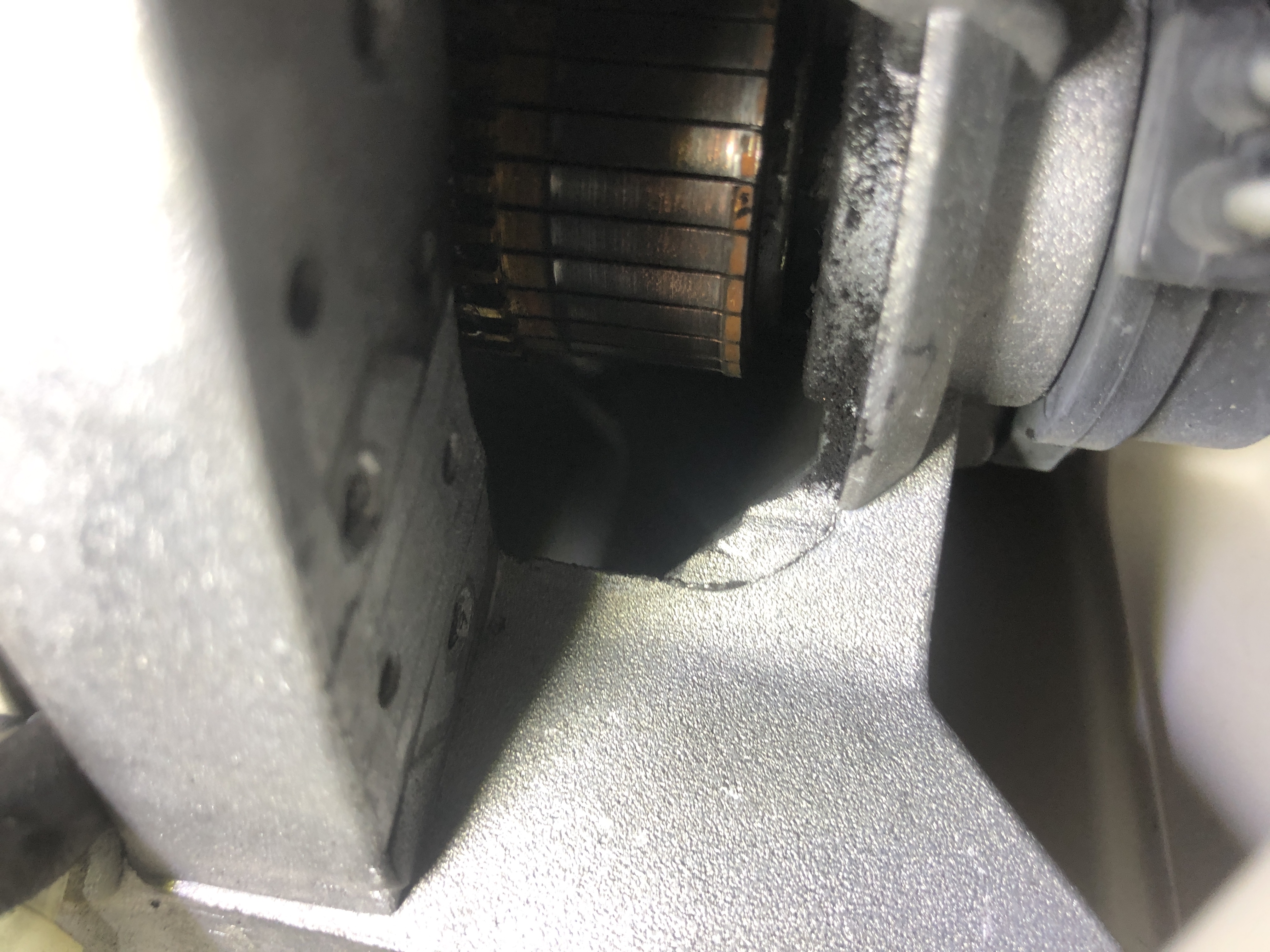

    Je sollicite votre aide concernant un lave-linge Indesit IWC61251FR (Code produit : 69198).
    Le cycle débute normalement par la prise d'eau, mais le tambour ne se lance pas. Le cycle se fige ensuite, pour finir le cycle je doit effectuer une vidange.
    Après lancement de la procédure de test, l'appareil affiche le code erreur F02 (généralement lié à un défaut de rotation moteur ou un retour tachymétrique absent).

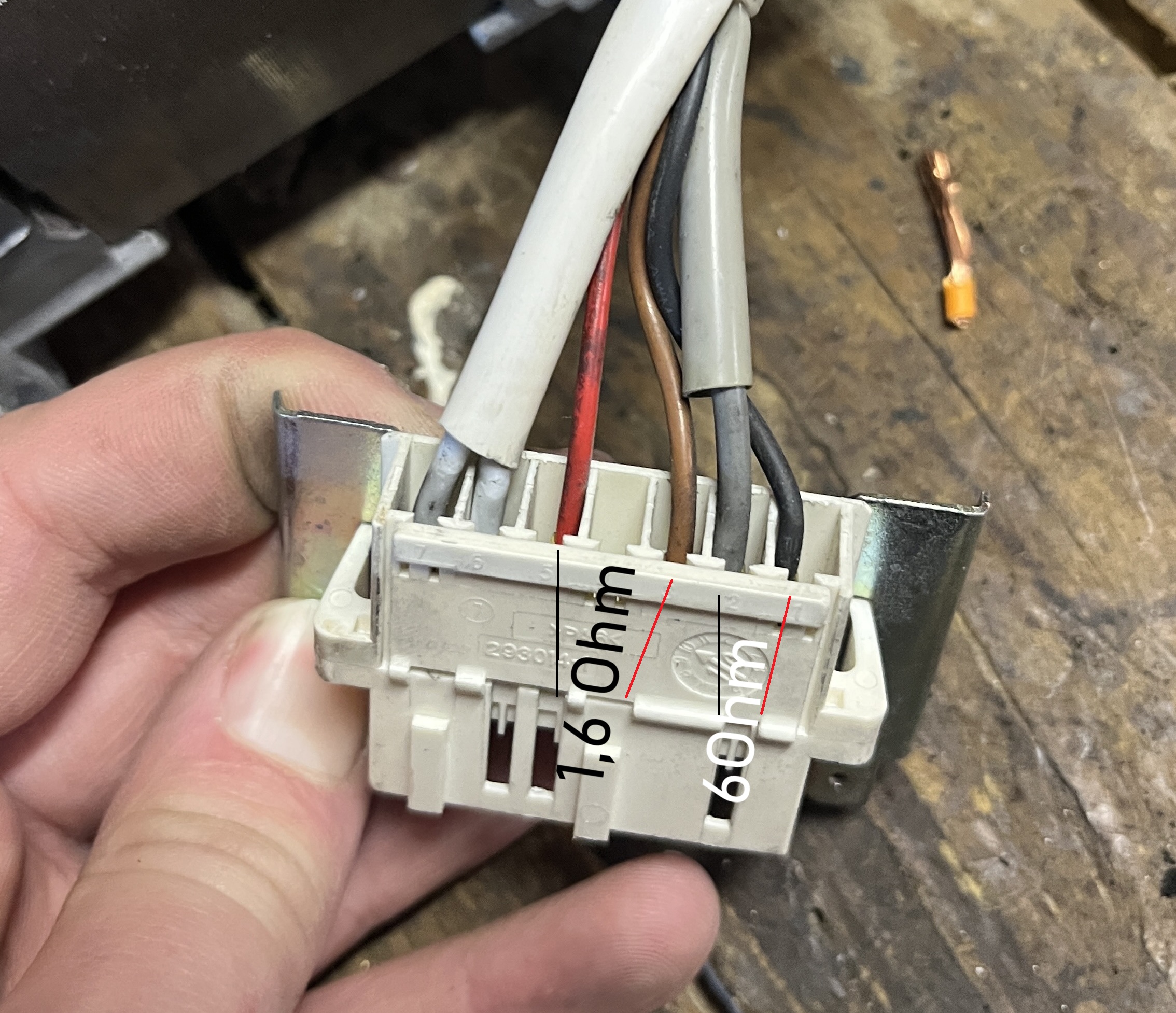

    Mes mesures :
    • Moteur (mécanique) : Rotation libre, aucun point dur constaté à la main.
    • Charbons moteur : État d'usure avancé (voir photo jointe). Note : Précisez ici leur longueur restante en mm.
    • Mesures des enroulements (sur connecteur moteur) :
      • Bornes 4 et 5 (Stator) : mesuré à 1,7 Ω.
      • Bornes 3/4 et 3/5 : Circuit ouvert (Infini) sur calibre 600 Ω. Cela semble indiquer une coupure interne ou un défaut de contact au niveau du connecteur/charbons.
    • Tachymétrie :
      • Bornes 1 et 2 : mesuré à 3 Ω. Cette valeur est anormalement basse (théorique : entre 115 et 170 Ω sur ce type de moteur Indesit/Ariston).
      • Test dynamique : La valeur ohmique varie bien en rotation, mais la résistance de base semble hors tolérance.
      • Module de puissance : Dessoudage et test des deux relais inverseurs. Ils basculent correctement sous tension et les contacts sont passants.
    Le moteur était-il hs ou juste les charbons ?
    Nom : img-9957.jpg
Affichages : 191
Taille : 1,97 Mo
    Re : INDESIT IWC61251FR Code d'erreur F02
    commence par remplacer les charbons qui sont hs
    ensuite on avisera mais a mon avis cela n'ira pas plus loin que cela
    nettoie bien le collecteur avant de remettre les neuf

    ThomasV

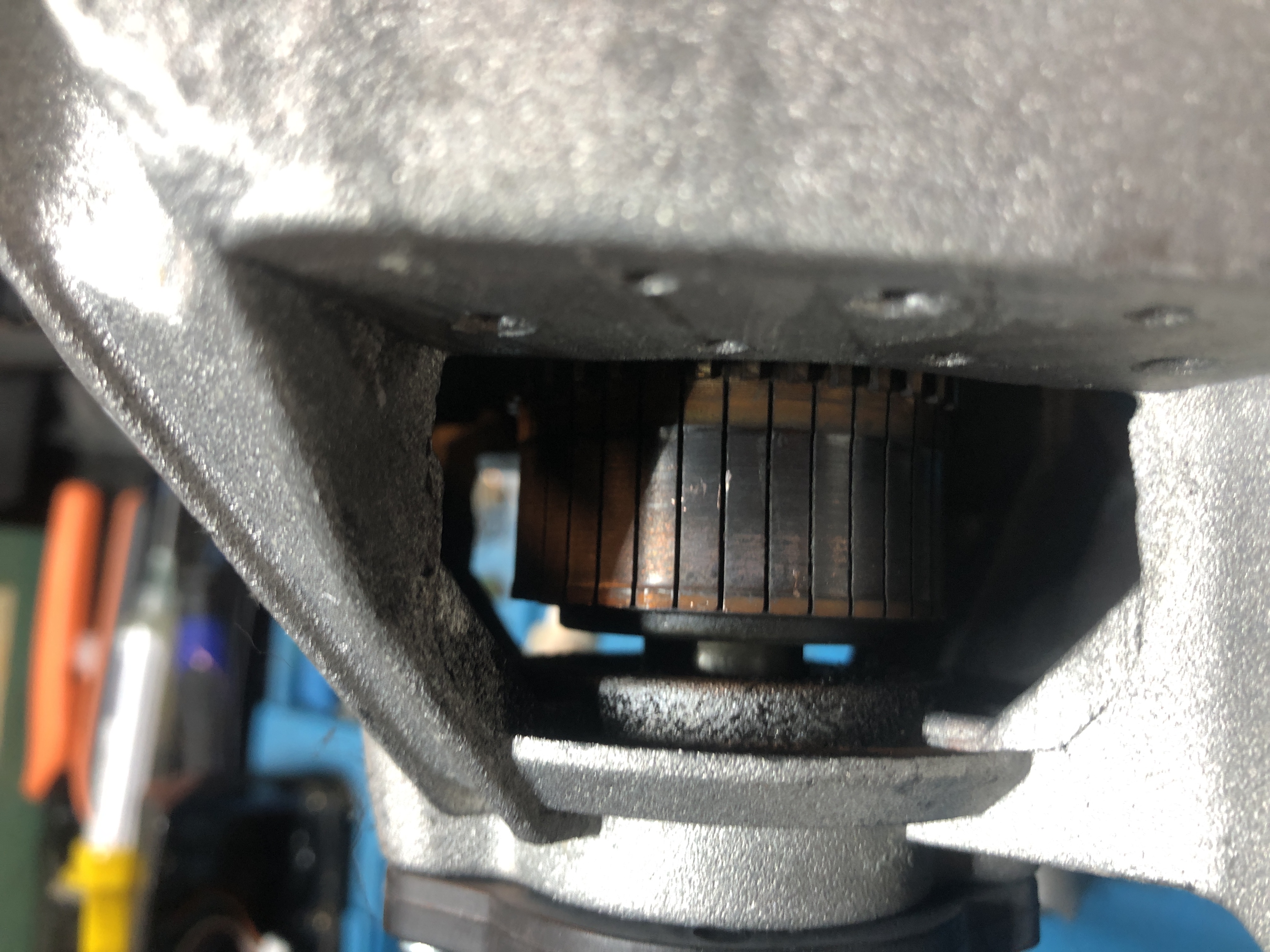

    Voici quelque photo du collecteur :
    re,
    il serait bon de passer une toile émeri grain 240(mouillée) sur le collecteur
    et lui faire reprendre une couleur cuivre brillant
    avant le remplacement des charbons

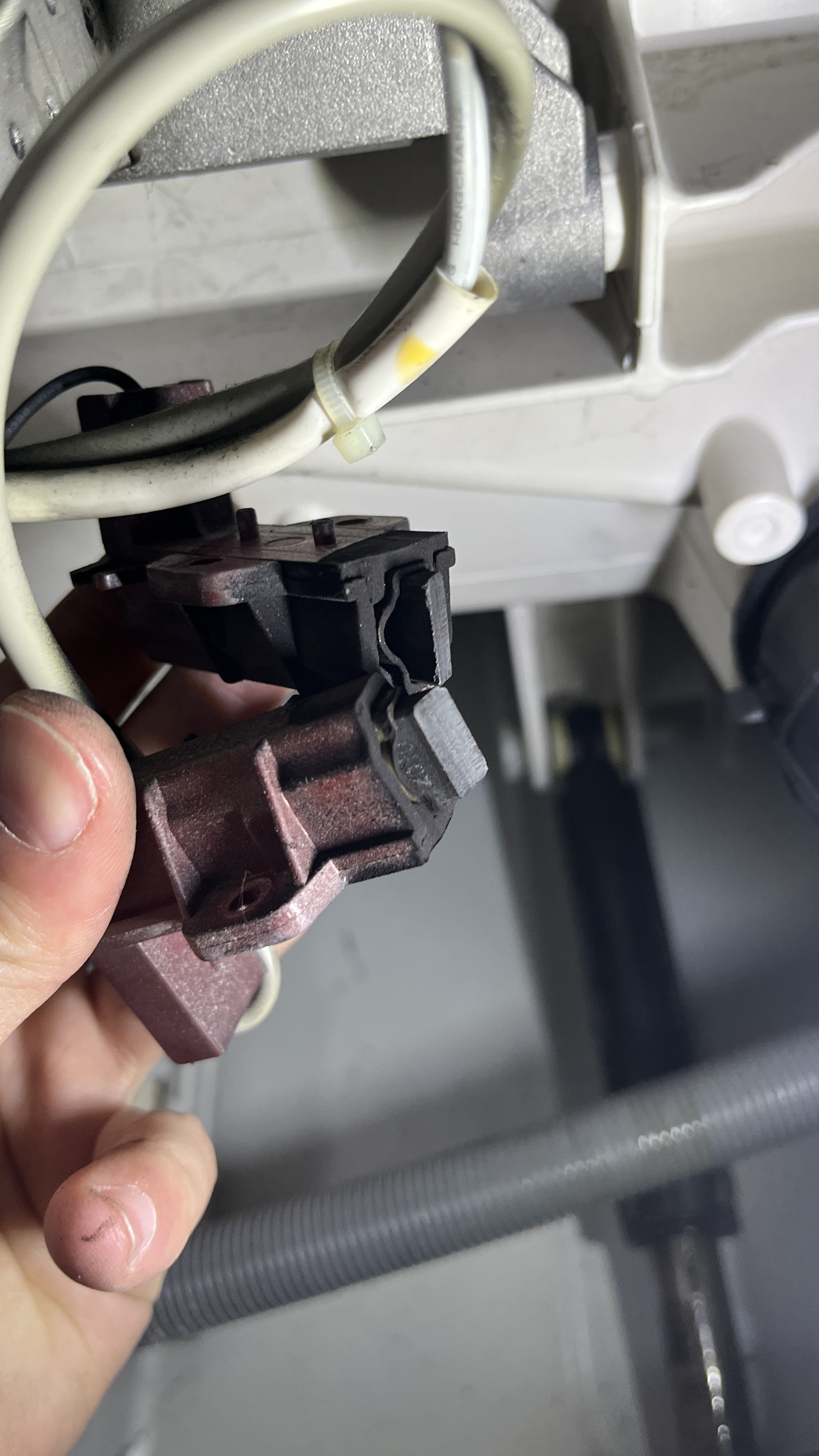

    ThomasV
    Le changement des charbons n'a rien changés...
    il faudra sans doute jeter un oeil au triac
    il est possible que les arcs jénérés par le mauvais état des balais l'ait un peu chahuté !
    il est possible que les arcs générés par le mauvais état des balais l'ait un peu chahuté !

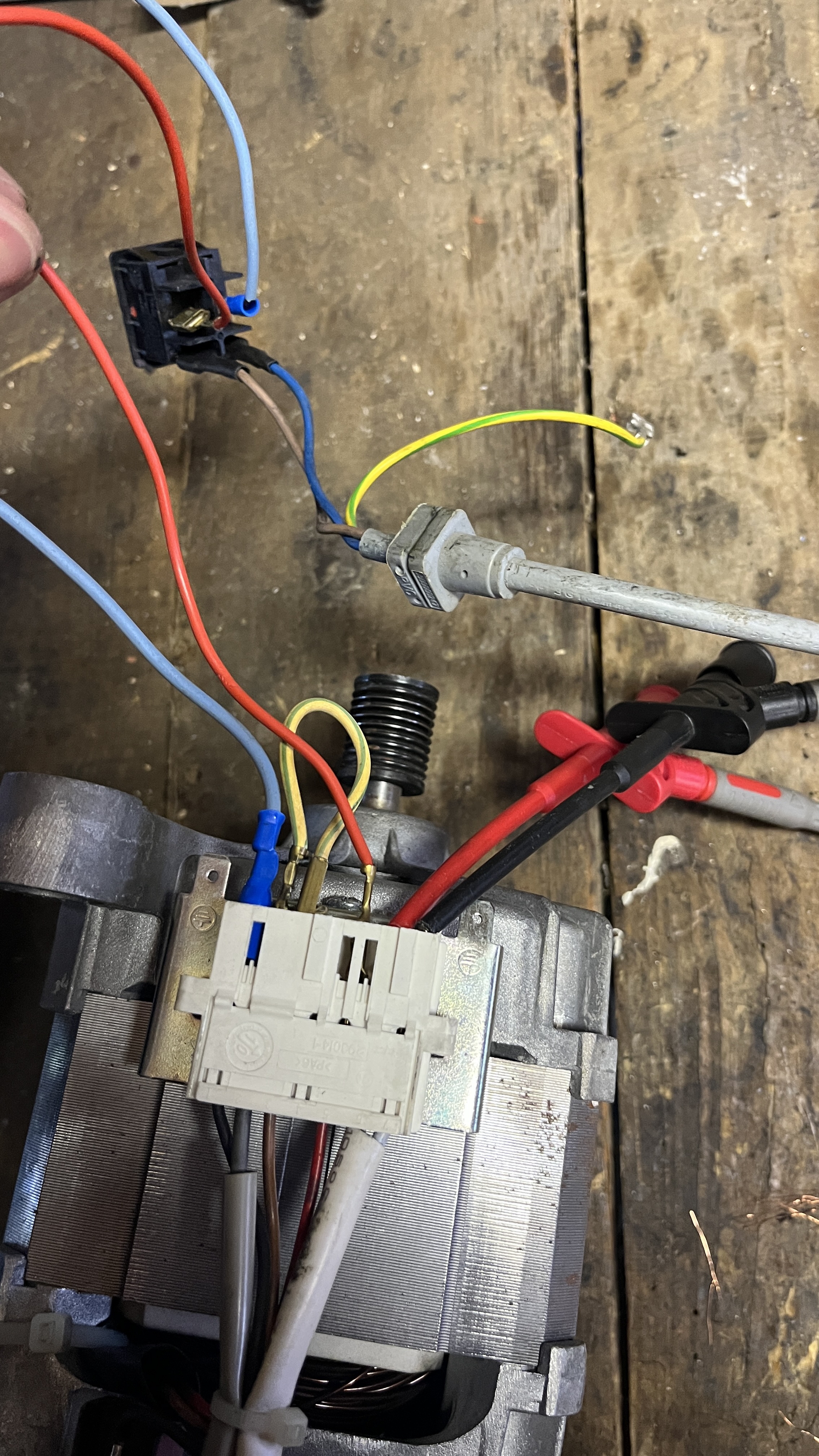

    re,
    et pas que cela ce qui m'intrigue est la valeur de la tachy
    en sus il semble y avoir une coupure sur enroulement moteur
    je préconise un montage série rotor/stator
    et lecture tension alternative de la tachy
    donc un montage direct sur réseau 230 durant 5 secondes
    pour cela prendre un cordon d'alimentation avec cosses femelles a son extrémité de récup
    un shunt avec cosses femelles
    laisser le moteur en place retirer la courroie
    mettre en place le voltmètre sur la tachy a l'aide de grippes fils
    placer le shunt en série rotor stator
    et la phase sur un charbon et le neutre sur la cosse libre du stator
    si le stator comporte un point milieu ce n'est pas gênant
    il suffit que l'on place le fil bleu sur une des 2 cosses libres peu importe
    le connecter au réseau lire la montée progressive en tension alternative de la tachy
    cela durant 5 a 8 secondes pas plus
    si le moteur ne tourne pas avec des charbons neuf la messe est dite

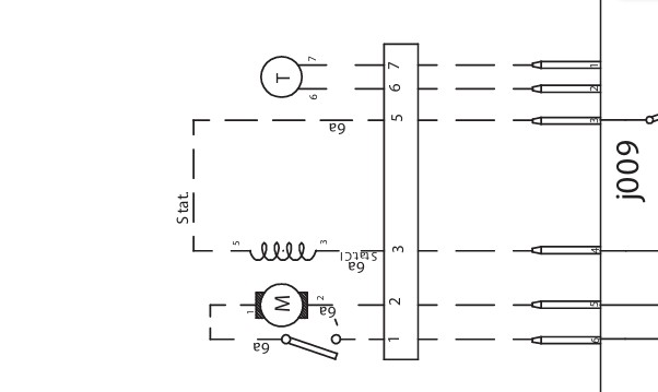

    ThomasV

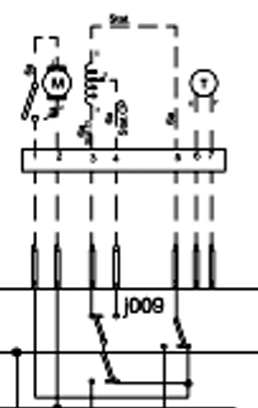

    J’ai refait des mesures avec les nouveaux charbons.
    Concernant le montage, je ne l’ai pas encore réalisé, car je ne suis pas sûr de l’endroit où les brancher.
    Afin d’éviter toute erreur, pourriez-vous me guider ?
    Je vous joins le schéma ainsi que les mesures en photo.

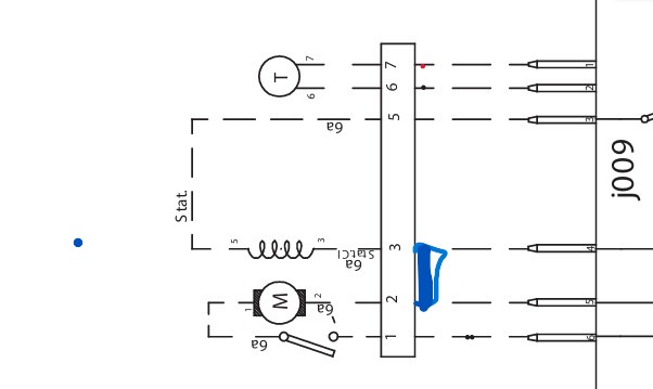

    Re;
    sur les cosses du faston moteur tu mets
    -1- le fil marron du cordon d'alimentation qui est noir coté moteur
    -2- le fil shunt (disons qu'il est bleu)
    -3 -l'autre coté du fil shunt
    -5 -le fil bleu du cordon d'alimentation ( qui est rouge coté moteur)
    -6 -la pointe de touche rouge du multimètre avec une pince crocodile ou grippe fil rouge
    -7 -la pointe noire du multimètre avec une pince crocodile (ou grippe fil noir)
    il est a noter que la cosse 4 n'est pas utilisée (point milieu du stator )
    et que les cosses 6 et 7 sont la tachy (fils de même couleur et plus fins )
    ou il ne faut surtout pas y placer le 230v
    et ne pas oublier le fil de terre vert/jaune connecté sur le bâti moteur
    le moteur doit rester sur son berceau sur la machine
    la courroie doit être retirée
    ensuite le principe a savoir
    tu vas brancher le cordon alim a une prise de courant 230v au mur
    le moteur va donc démarrer plein pot
    et tu vas voir une tension alternative montante apparaître sur le multimètre
    elle va monter au bout de 5" environ a environ 50v alternatif peut être plus
    tu auras compté jusqu'à 5 et là tu débranches la prise de courant
    tu laisses le moteur finir de tourner et l'opération est terminée
    on pourra dire de façon formelle que le moteur est bon dans ce cas
    si tu veux tu peux prendre une photo du montage tel que je te l'ai proposé
    et me le soumettre avant la mise sous tension
    et je te donnerai le feux vert si ton montage est bon
    suivant tes disponibilités sache que je part de mon domicile vers 11h30
    et ne reviendrai que vers 17h voire un peu plus
    mais j'aurai malgré tout accès au forum via mon tel
    Dernière modification par richard 31 ; 29/03/2026 à 10h27.
    ThomasV
    Merci beaucoup pour toutes ces explications.
    J’ai réalisé mon montage ; je vous le mets en pièce jointe.
    Nom : IMG_9990.jpg
Affichages : 127
Taille : 2,77 Mo
    En faisant le montage, j’ai constaté que le tachymètre ne donne plus aucune valeur à l’ohmmètre.
    De plus, j’ai testé le triac : il est HS, car j’ai une résistance entre l’anode et la cathode.

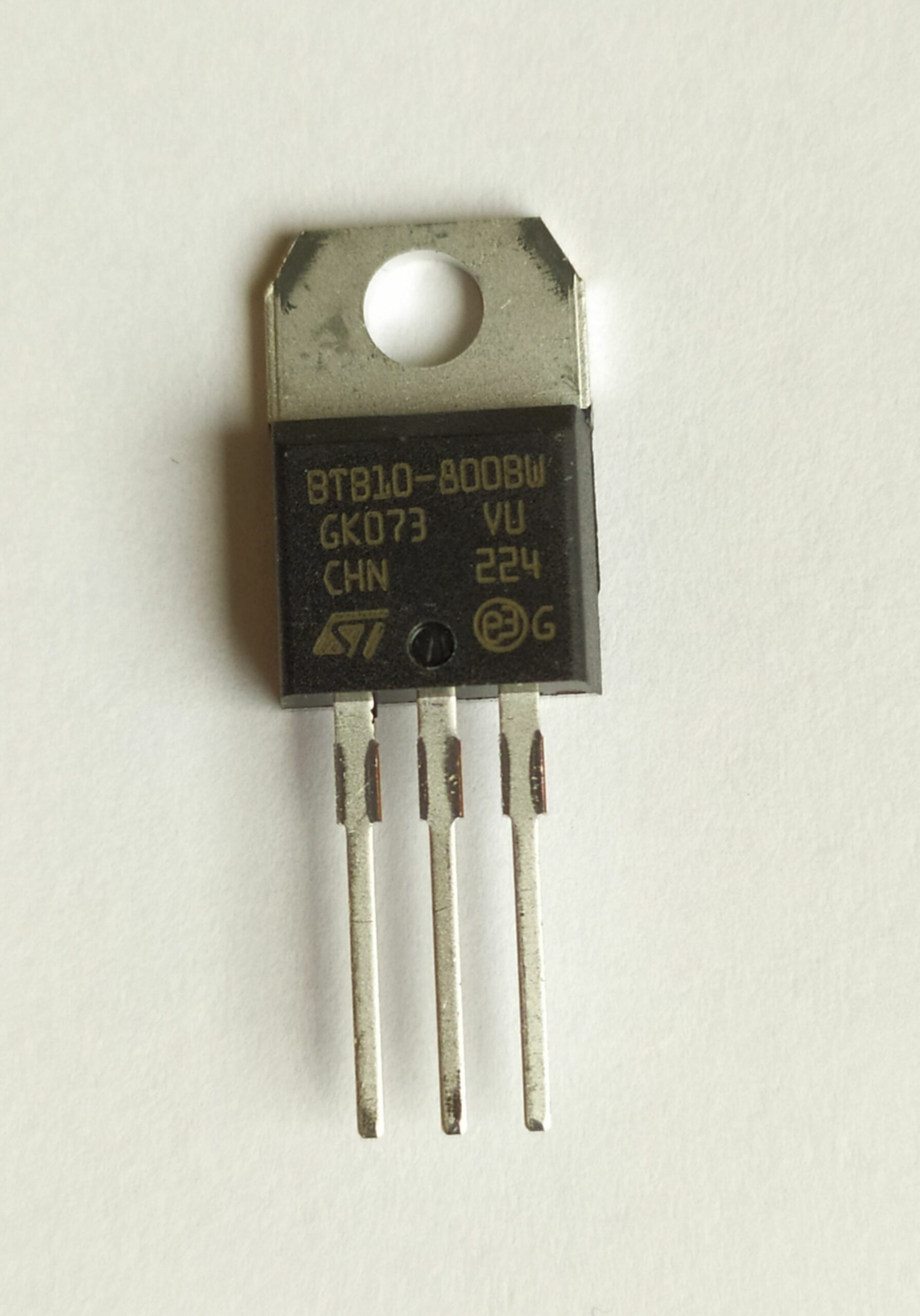

    ThomasV

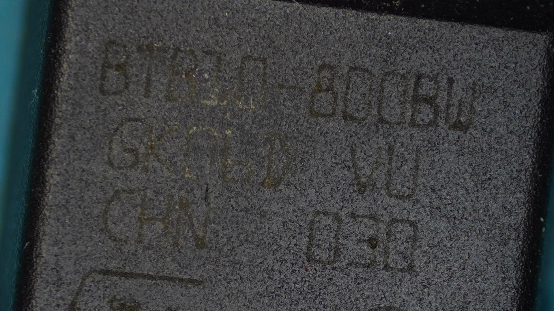

    Pour le triac je peux le changer par un BTB16 c'est un BTB10 ?
    Salut thomas,
    oui, sans doute, d'ailleurs je suis étonné que ce soit un BTB10, habituellement on voit plutôt du BTB16 (justement), il faudra juste jeter un oeil à la datasheet notamment pour la sensibilité de la gachette
    ThomasV
    D'accord merci c'est bien ce que tu lis aussi ?
    Nom : WIN_20260329_15_19_50_Pro.jpg
Affichages : 105
Taille : 499,1 Ko
    difficile à dire comme ça, probablement 10, peut être 20
    plutôt 10, si on compare avec la sérigraphie d'un neuf on trouve des similitudes,
    peut être pour ça s'il a pété
    Je viens d'effectuer le test en alimentant directement sur le moteur.
    Il s'est lancé à fond durant 5 secondes.
    Sur mon multimètre, j'ai relevé une tension alternative de seulement 1,5V au maximum.
    Si je comprends bien vos explications, la tachy serait donc HS ?
    Merci encore pour vos messages et votre aide.
    ThomasV
    Je suis d'accord avec vous, la tipo y ressemble.
    Le composant a dû chauffer excessivement car il n'y avait plus de pâte thermique à l'arrière.
