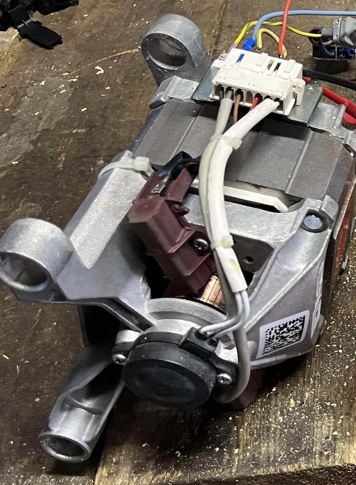

    Re : INDESIT IWC61251FR Code d'erreur F02
    Il est bien démontable, mais la difficulté est dans l'extraction du connecteur.
    Nom : IMG_9991.jpg
Affichages : 68
Taille : 578,0 Ko
    Pièce jointe 518142
    bah, dans ce cas, si on dispose du même en remplacement il suffit de couper les fils et de raccorder ensuite le nouveau
    peut être ça: https://www.google.com/aclk?sa=L&ai=...BAgFEFI&adurl=
    pas vérifié si le modèle correspond

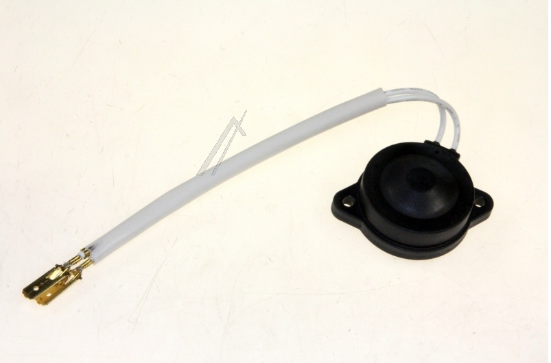

    J'ai trouvé ce modèle pour 20 € pour MOTEUR WELLING HXG.
    Il faut aussi que je vérifie si je n'en ai pas un en stock dans les machines de pièces que j'ai à l'atelier.

    Il est possible de changer le moteur complet
    Mais je vois changer la tachy car j'ai déjà acheté les charbons.
    Si vous pensez qu'il est plus sûr de remplacer l'ensemble, je partirai sur cette option.
    Par contre, pensez-vous que la carte électronique puisse aussi avoir un souci ?
    À mon avis, il est peu probable que les personnes y aient touché a la carte mais le moteur oui, c'est plus possible.
    De plus, je n'ai pas vu de traces particulières avec toute la poussière présente, je pense que cela se serait remarqué (même si je n'en suis pas sûr à 100 %).

    ça n'interdit pas de faire le test de rotation afin de s'en assurer
    pour la tachy que j'ai proposé il convient de poser la question au vendeur mais j'ai constaté que la plus part des constructeurs l'utilisent
    J'ai posé la question, ils on fait la demande au constructeur
    Je suis passer par ASWO
    ThomasV
    Réponse : Acheter le moteur complet.
    Il est impossible de garantir la compatibilité d'une tachy seule sur ce modèle précis.
    Je vais donc proposer le remplacement du moteur au client et, s'il donne son accord, je passerai commande.
    Merci encore pour votre aide, je vous tiens au courant de la suite !
    tu parles ! je parie 10 contre un que c'est la même mais il préfèrent vendre le moteur complet, d'ailleurs si je me souviens bien, le constructeur ne propose pas la tachy seule
    perso je commandais une tachy à pas chère et je faisais l'essai

    D’accord, j’ai une machine avec une tachy similaire.
    Je vais essayer de la remplacer pour voir.
    c'est une AYA ALF6102 10714003
    ThomasV
    titijoy3, vous allez être content !
    C’était bien ça : je l’ai changé et le moteur tourne.
    Je viens de lancer un mode test, on va voir ce que ça donne.
