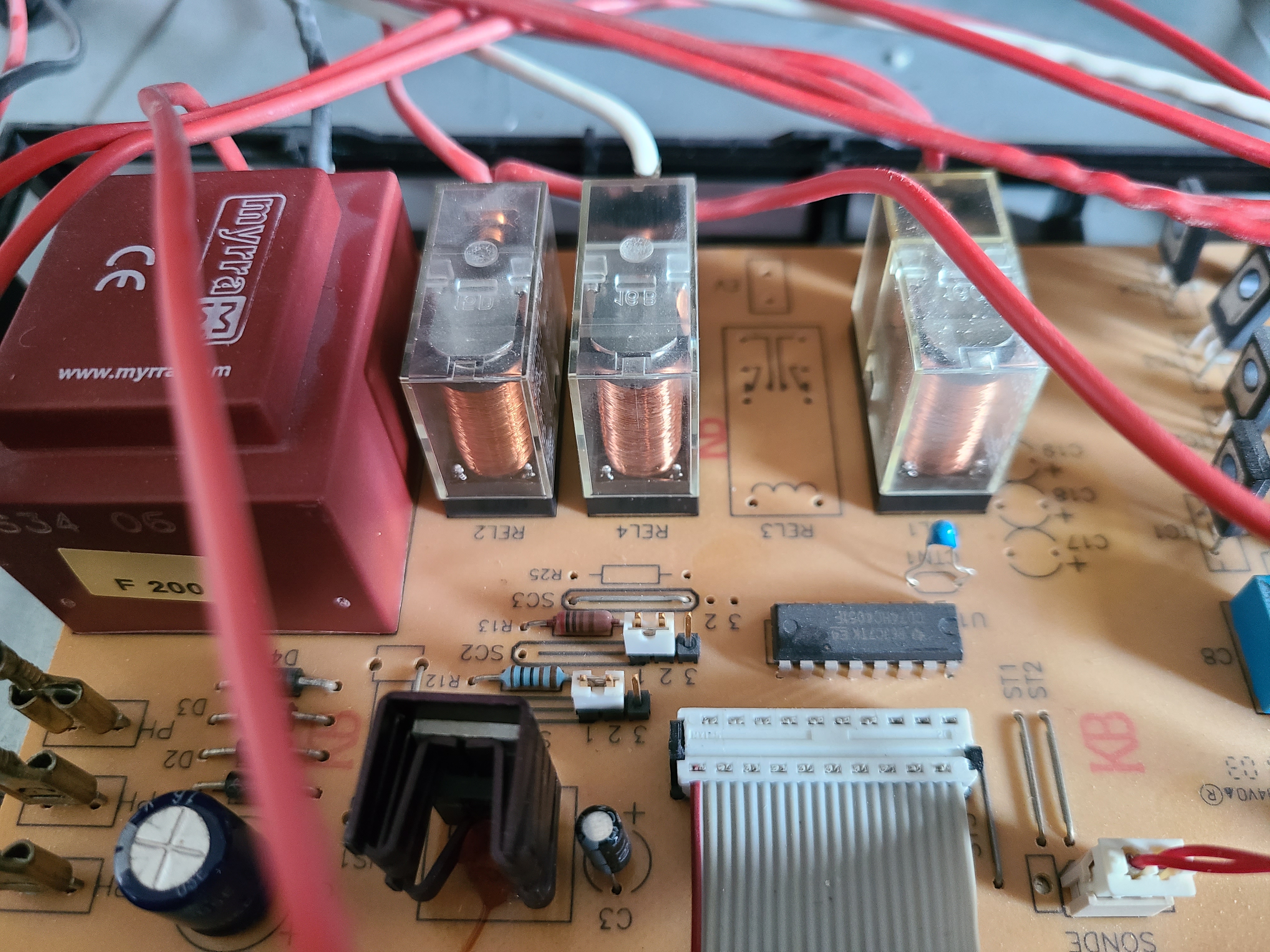

    Je viens pour mon four sauter sfp420 qui ne s'allume plus, des petits bips seulement.
    Jai deja vu des posts passer sur le meme soucis et jaimerai changer le transformateur. Pourriez mindiquer le modele a acheter sur internet? Je joins la photo du modele.
    Je lai pas testé avec mon multimetre, je sais pas comment faire vu qu'il y a 4 broches d'un cote.

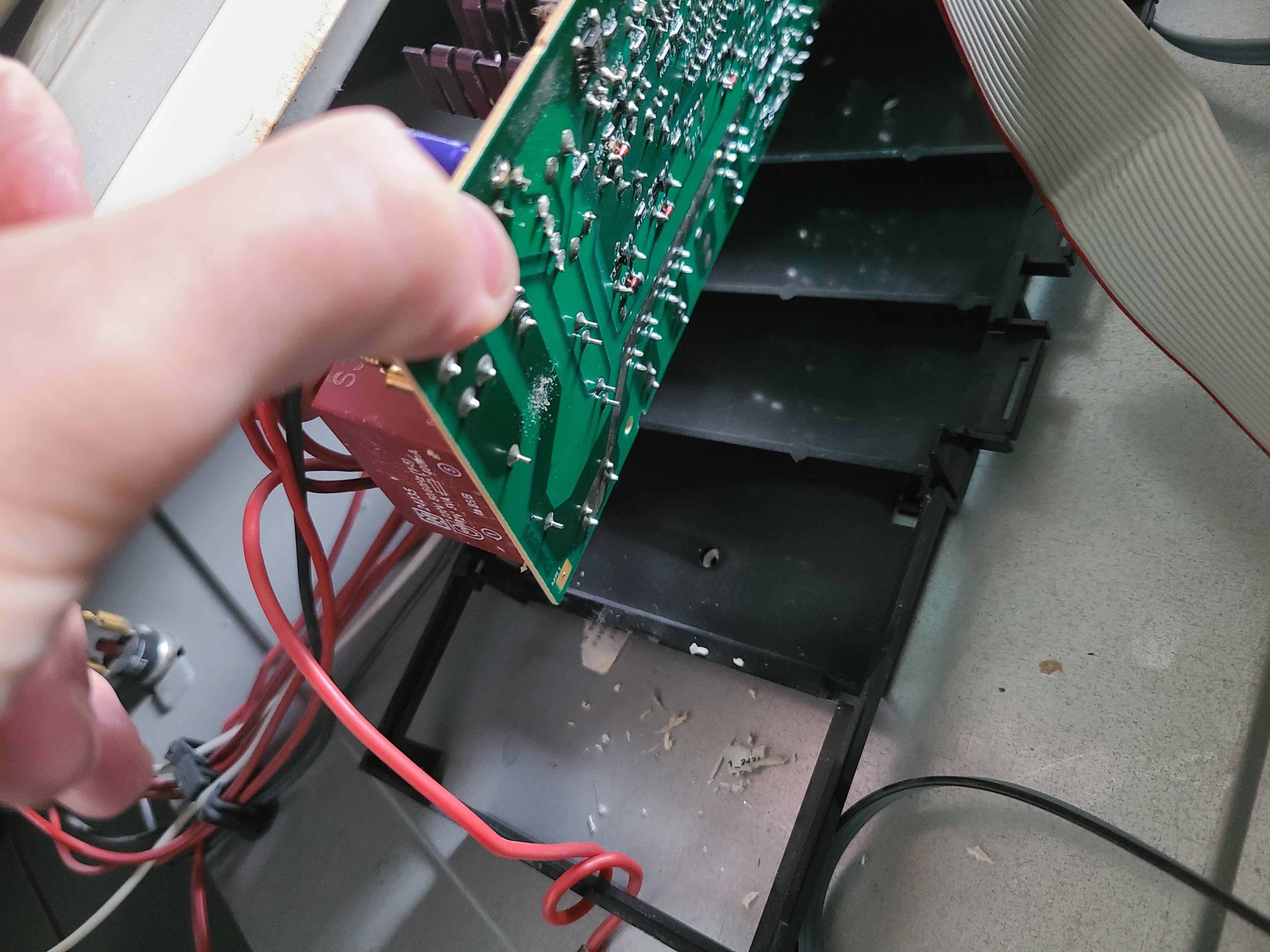

    sur la 3ème photo on voit votre index et votre pouce
    sous le pouce il y a un limiteur avec un bouton rougeâtre a son centre entre les fils
    assurez vous qu'il n'ait pas déclenché

    Jai beau appuyer ou le lever rien ne se passe..il reste dans sa position

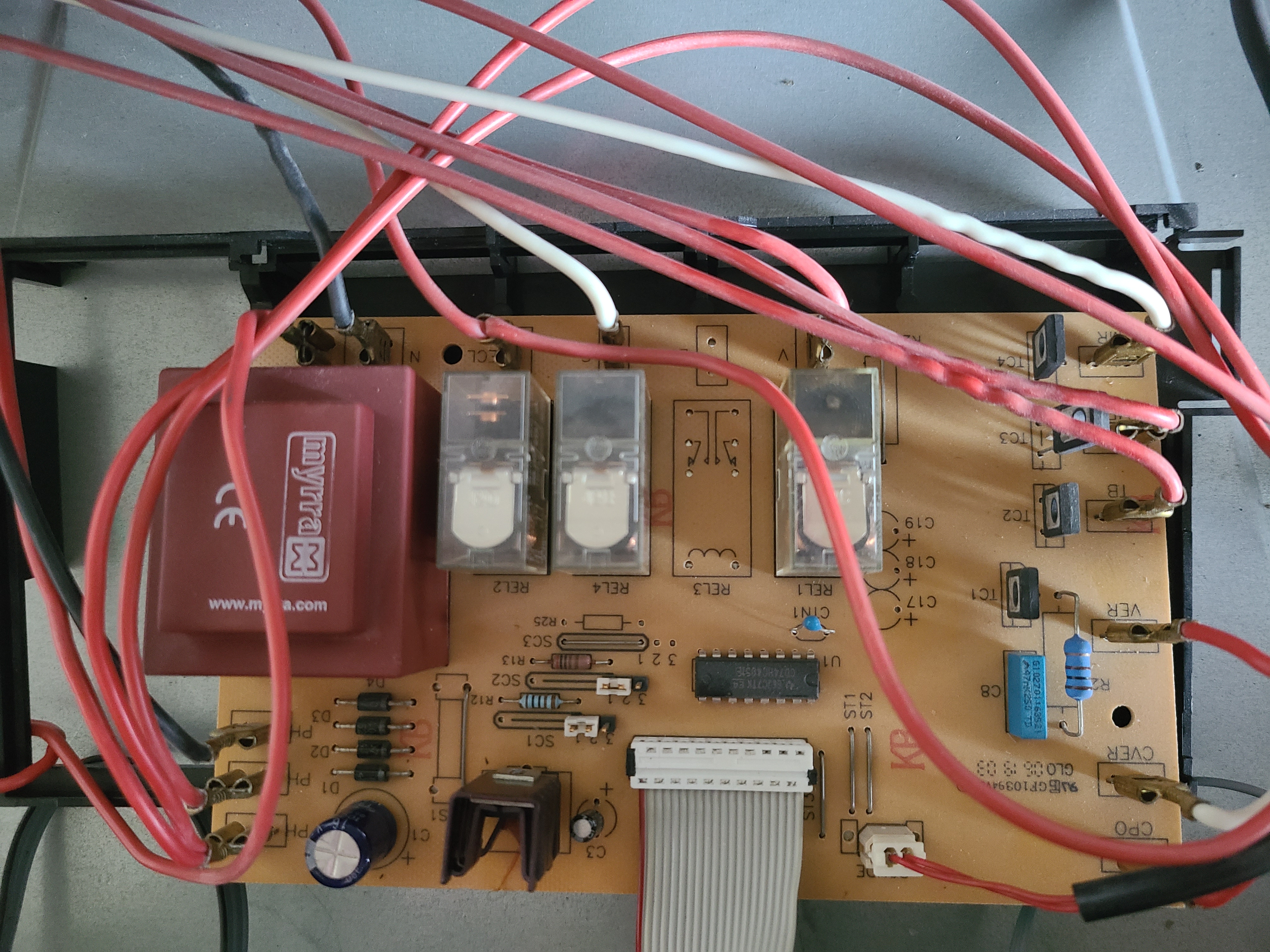

    Re : Four sauter sfp420
    Re
    l'on remarque que 2 relais sont noircis et de fait on ne peut visualiser leur état
    l'ennui est la façon de déposer leur capot sans rien casser
    et voir ce qu'il en est capot retiré
    par contre via un multimètre on peut voir leur état en comparatif en sonnant leur contact

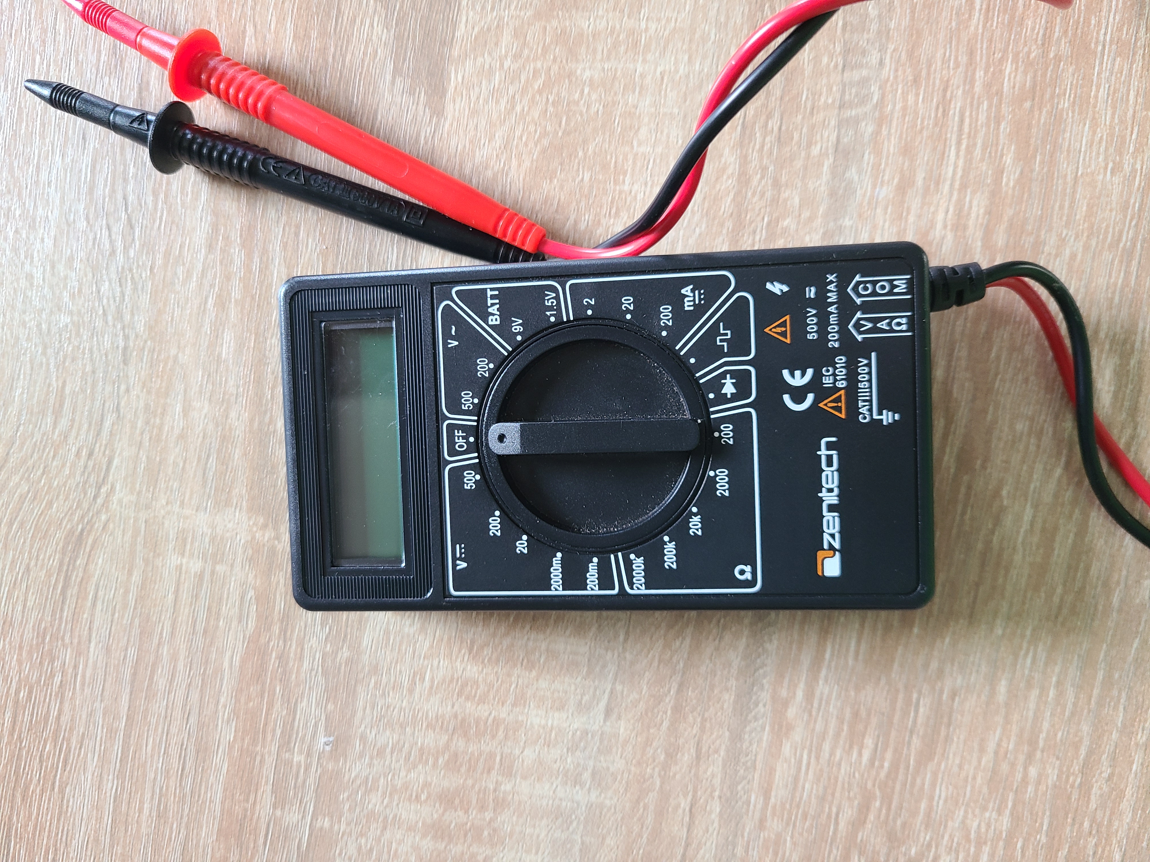

    Vous pouvez m'expliquer la demarche? Je suis debutant en electricite. Je vous joins la photo de mon multi.
    re
    en bas a droite juste au dessus du triangle orange vous avez une fonction que je ne connais pas et que je soupçonne être un buzzer
    si le cas en mettant le sélecteur sur cette position cela donne quoi si les 2 pointes de touche sont en contact?
    cela provoque un bip continu??
    Nidhogg37
    Re
    Pas de sons. Je crois qu'il en fait pas. En position ca donne 1 comme valeur, et quand je touche noir rouge ca donne 0

    contrôlez le premier relais avec le contact bien visible
    et assurez vous que les 2 autres ont exactement
    les mêmes valeurs et mêmes positionnement
    et donnez le résultat ensuite on avisera

    Je test avec la position au dessus du triangle?
    Et je me positionne comment? Jai testé en faisant un pic haut et bas et je trouve 1 pour les 2 relais
    Re
    non utilisez la fonction ohms calibre 200k

    si l'affichage ne fonctionne plus ça ne vient surement pas des relais, étant donné qu'on entend des bips je pense que le transfo n'a rien non plus,
    la procédure: mesurer la tension de sortie du transfo, sur le secondaire basse tension
    soit on a environ 12v alternatifs (9v à 24 v sur les cartes de four en général) soit on a zéro ce qui m'étonnerait
    si on a zéro volts alternatifs sur le secondaire du transfo alors qu'il est alimenté en 230v alternatif secteur on peut soupçonner le transfo, à ce moment là on débranche le secteur du four et on mesure les enroulements du transfo pour confirmer
    si on a entre 9v et 24v alternatifs on peut soupçonner le condensateur chimique sec ou hs pour d'autres raisons, le mieux est de le remplacer d'office
    on peut aussi tester les diodes de redressement et mesurer la tension en sortie de régulateur
    plus haut j'ai indiqué entre 9v et 24v pour la sortie du transfo (en alternatif bien sur), j'avais zappé qu'on a la photo dudit transfo, donc, comme il est noté 12v on devrait avoir environ 12v alternatifs en sortie
    si le condensateur chimique est défectueux, la logique fonctionne mal, essaie de démarrer, bippe, ne parviens pas à faire coller un relais, recommence etc

    pour la panne ici il faut tester hors tension les contacts des relais s'ils ne sont pas restés collés, donner la référence de ces relais omron serait utile
    et mesure la tension aux bornes de C1 Vac et Vdc

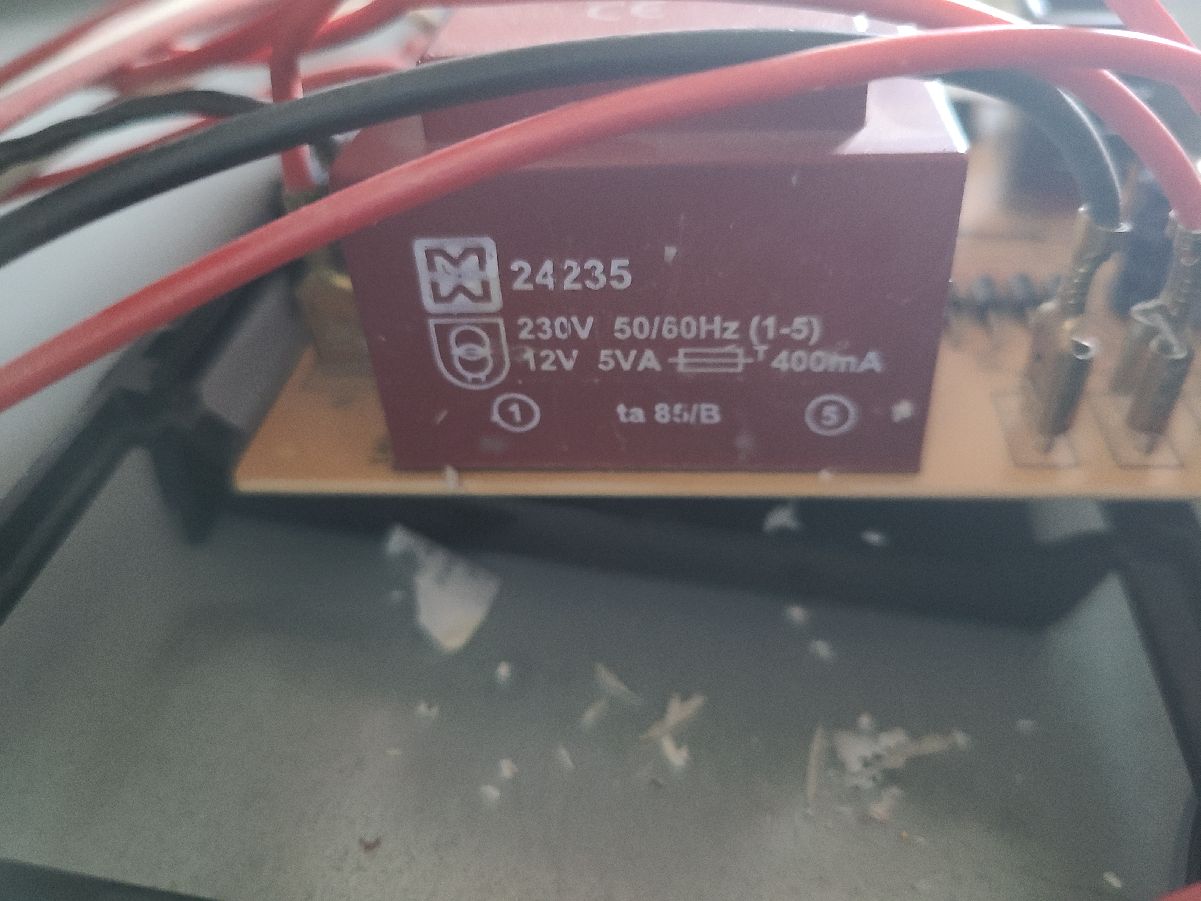

    Jai 16V qui s'affiche en sortie de transfo
    Citation Envoyé par Nidhogg37 Voir le message
    il faut la tension en AC à droite de off et en DC à gauche de off aux bornes de C1
    donc, le transfo est bon
    remplacez le condensateur chimique
    avant, vous pouvez tester les diodes de redressement (hors tension sur calibre "test diodes") dans le sens passant elles doivent afficher environ 650mv, dans le sens bloqué elles doivent afficher "1" (overflow, dépassement de calibre)
    vous pouvez tester aussi la tension en sortie de régulateur 5v (7805 je suppose,entre patte du milieu et patte de droite) attention à ne pas ripper et faire un court jus, on doit trouver environ 5v continus
