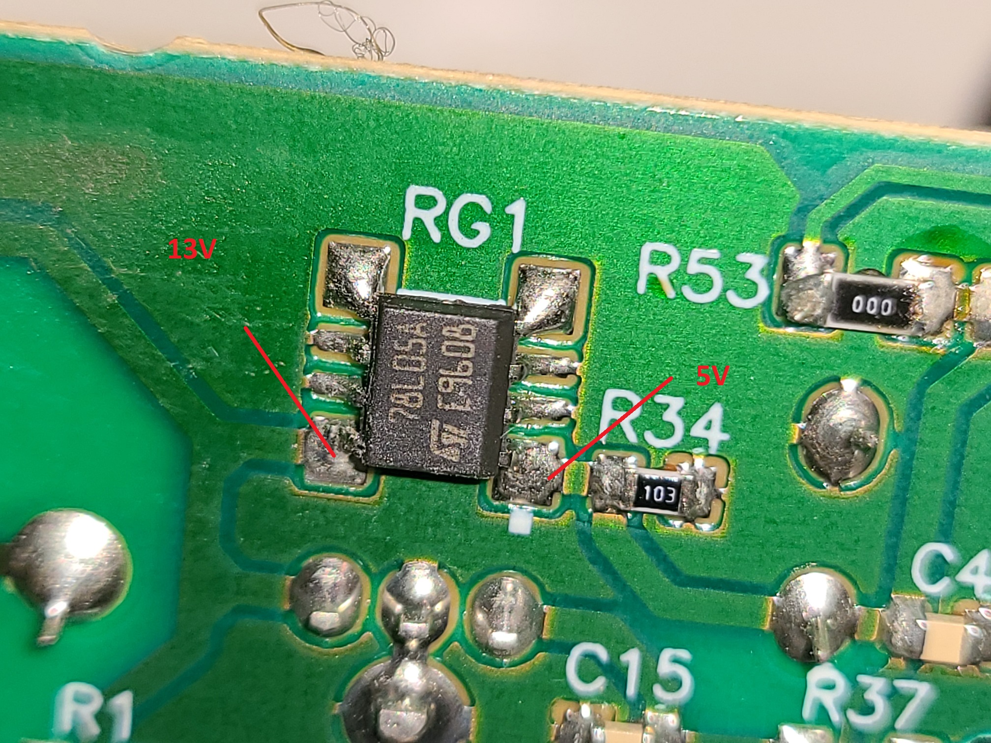

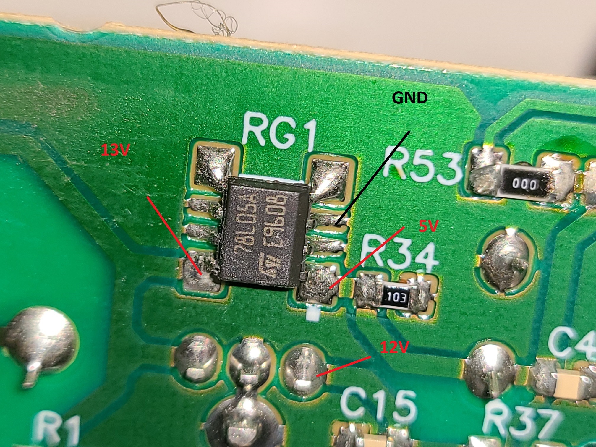

    les soudures sur le78L05 me semble pas terribles , il faudrait faire 2 mesures , une environ 13 V même chose que la capa, et l'autre 5 V pour tester le régulateur
    Nom : 20260316_185616.jpg
Affichages : 104
Taille : 969,8 Ko

    bonsoir votre appareil est OK donc vos mesures sont OK 16Vac sorties transfo 14Vdc aux bornes de C1 et 0Vac d'ondulation aux bornes de C1.
    il y a donc une anomalie sur la carte ou bien le schéma est à faire pour expliquer ces mesures...
  3. #63
    Re : Four sauter sfp420
    les mesures sont bonnes, par contre il est fort possible que le micro p ait pris une surtension ou ait claqué tout seul
    c'est pour ça qu'il faudrait savoir si un 5v correct est présent en sortie de RG1

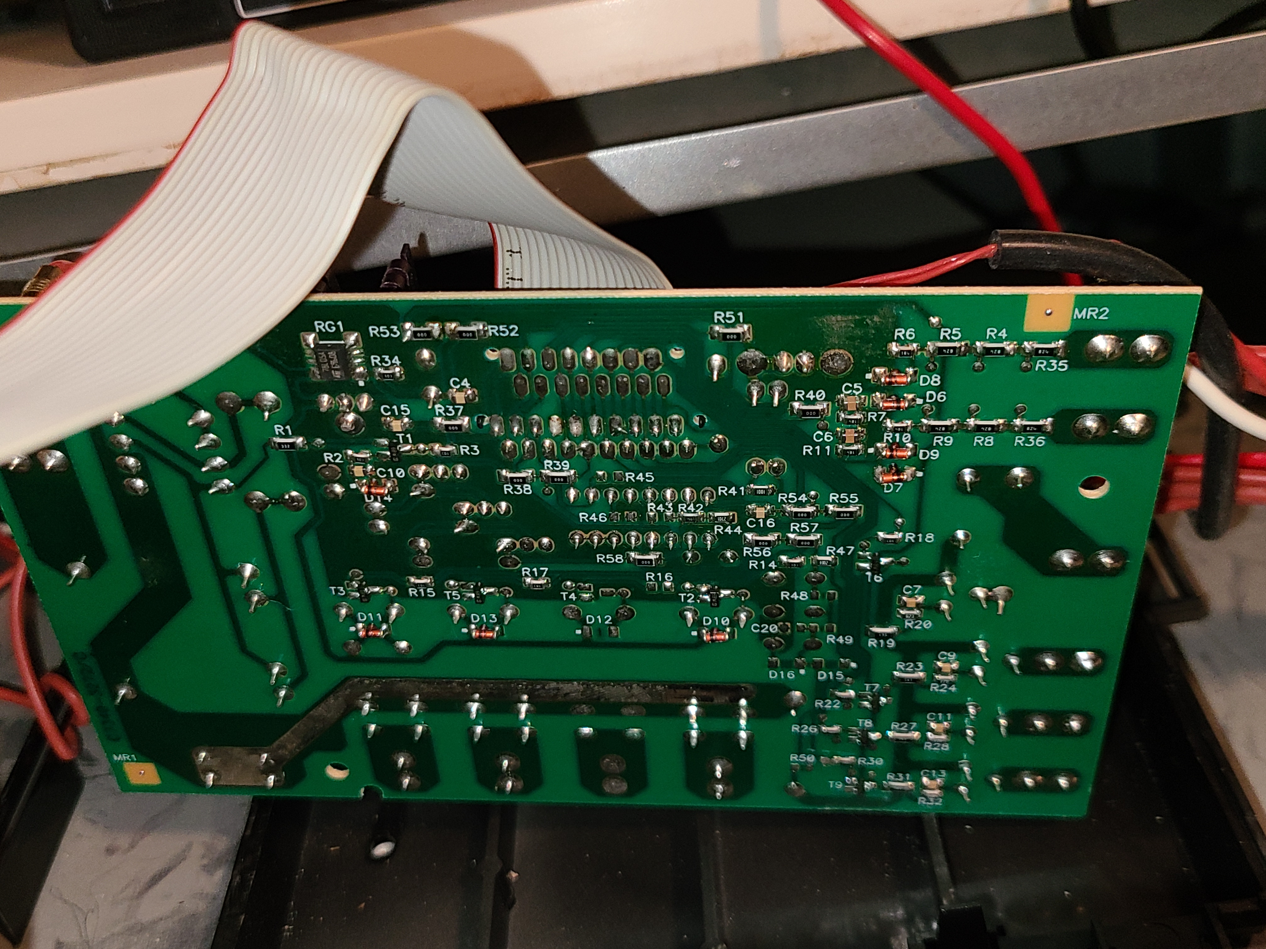

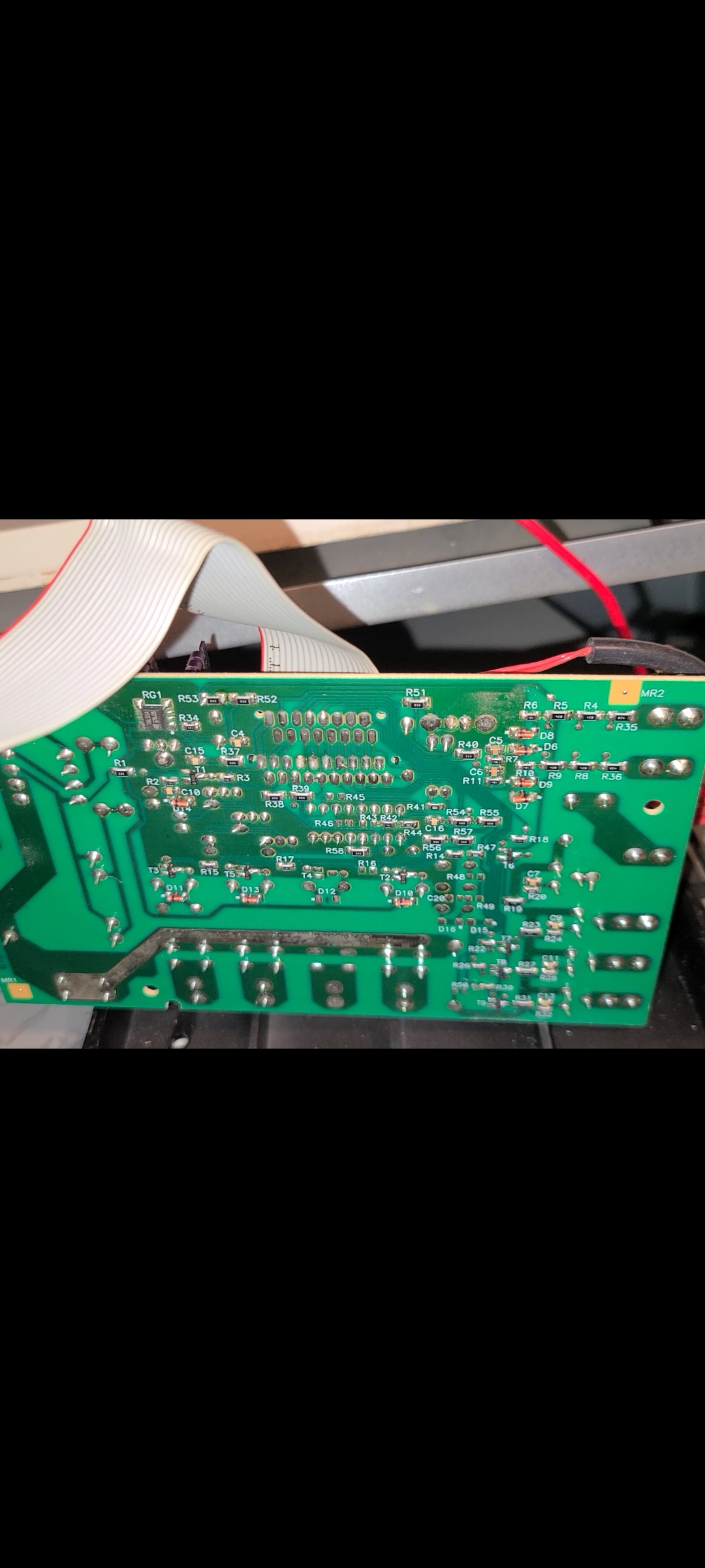

    en partant sur l'hypothèse de Titijoy, que je salue , et que je confirme à 99,99 % , il faudrait mesurer les tensions 5V et 12V en mettant une pointe de touche sur GND et l'autre sur la tension à mesurer.
    ensuite un photo de la carte recto verso , mais sans la nappe devant, et éventuellement de la carte reliée à la nappe .

    Bonsoir à tous,
    Jai mesuré comme tu m'as dit doudou, a gauche 13,8 et 4,73 à droite.
    (Jai commandé des condos que je changerai dans la semaine)

    ok pour le 5V, est ce que le 12 V est présent aussi ?
    c'est la carte puissance et alim, parce que sur celle la ,ni buzzer ni microcontrôleur , mais la panne peut venir de la carte UC.
  8. #68
    Nidhogg37
    J'ai 9,6 et pas 12

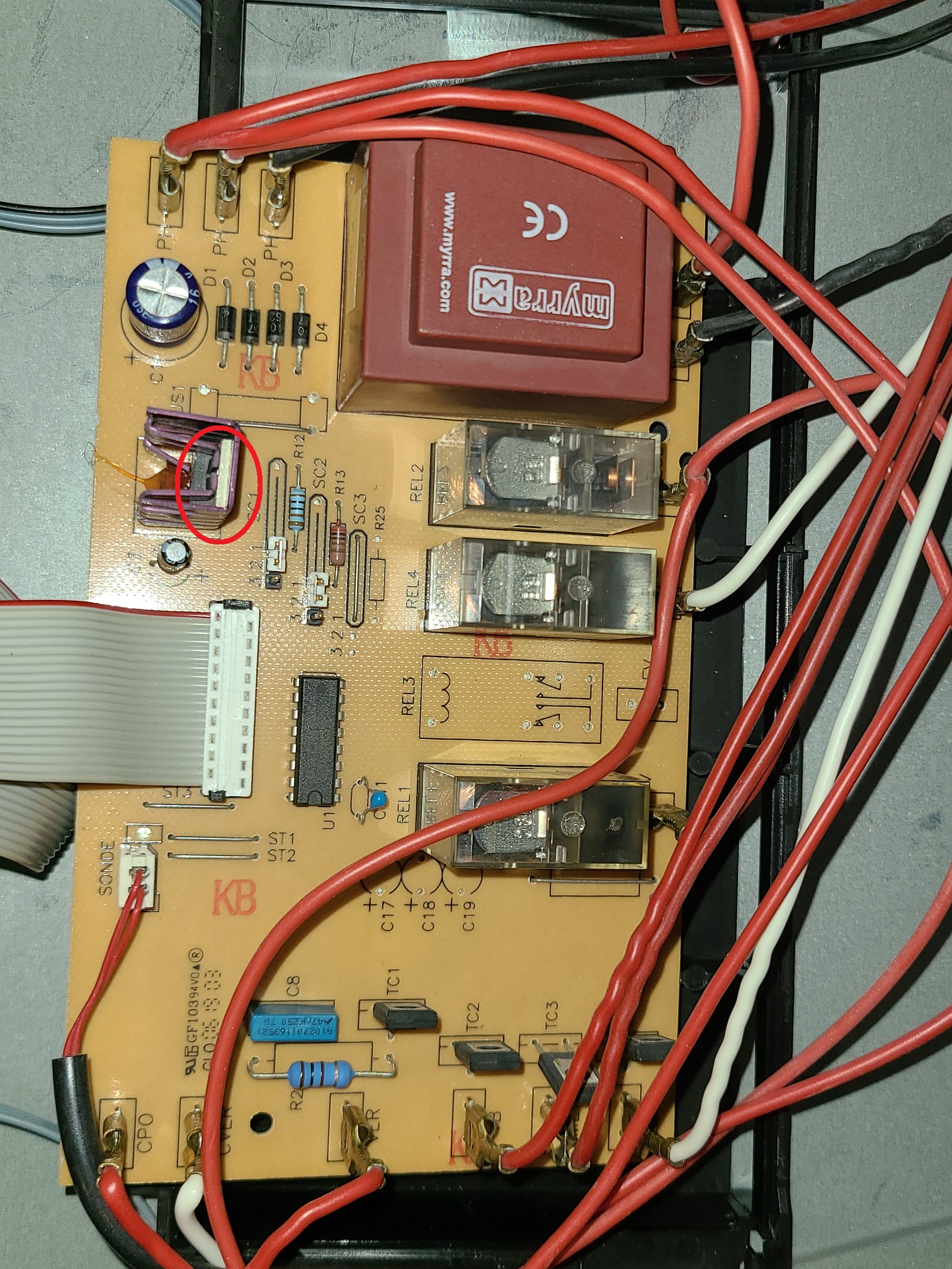

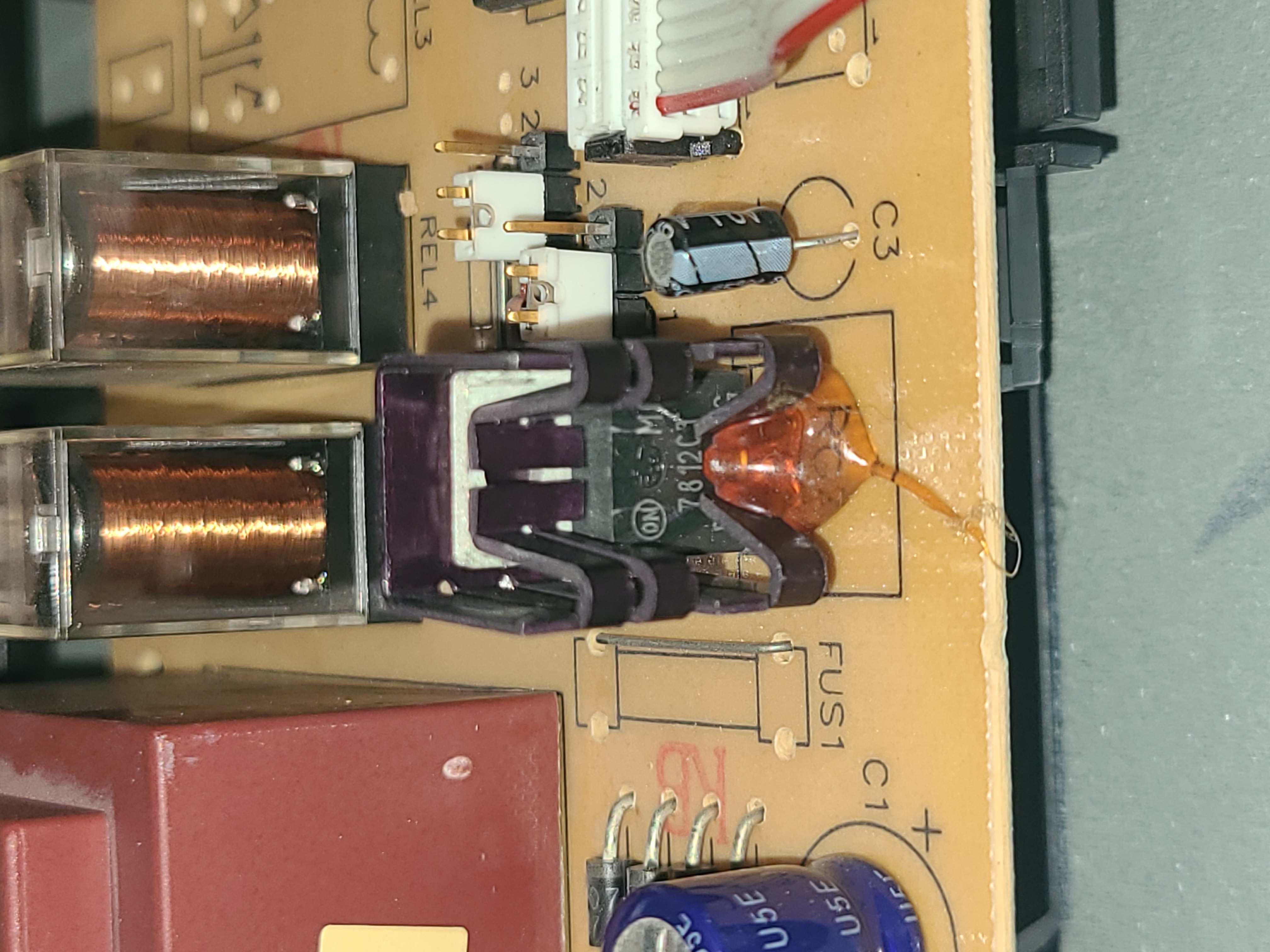

    ok, il faudrait le marquage du composant sur le radiateur ou une photo.
    mais 9,6 ça parait faible , ça peut etre un composant qui consomme trop.
  10. #70
    Nidhogg37
    Il ressemble à quoi le radiateur svp?
  11. #71
    doudou911
    c'est le composant cerclé en rouge. Le radiateur est le support en alu destiné à évacuer
    Nom : radia.jpg
Affichages : 127
Taille : 1,13 Mo la chaleur des composants.

    Ok merci je fais une photo ce soir
  13. #73
    Nidhogg37
    Je mets la photo demandée
  14. #74
    Nidhogg37
    Il y a marqué 7812CT et en haut MC
  15. #75
    doudou911

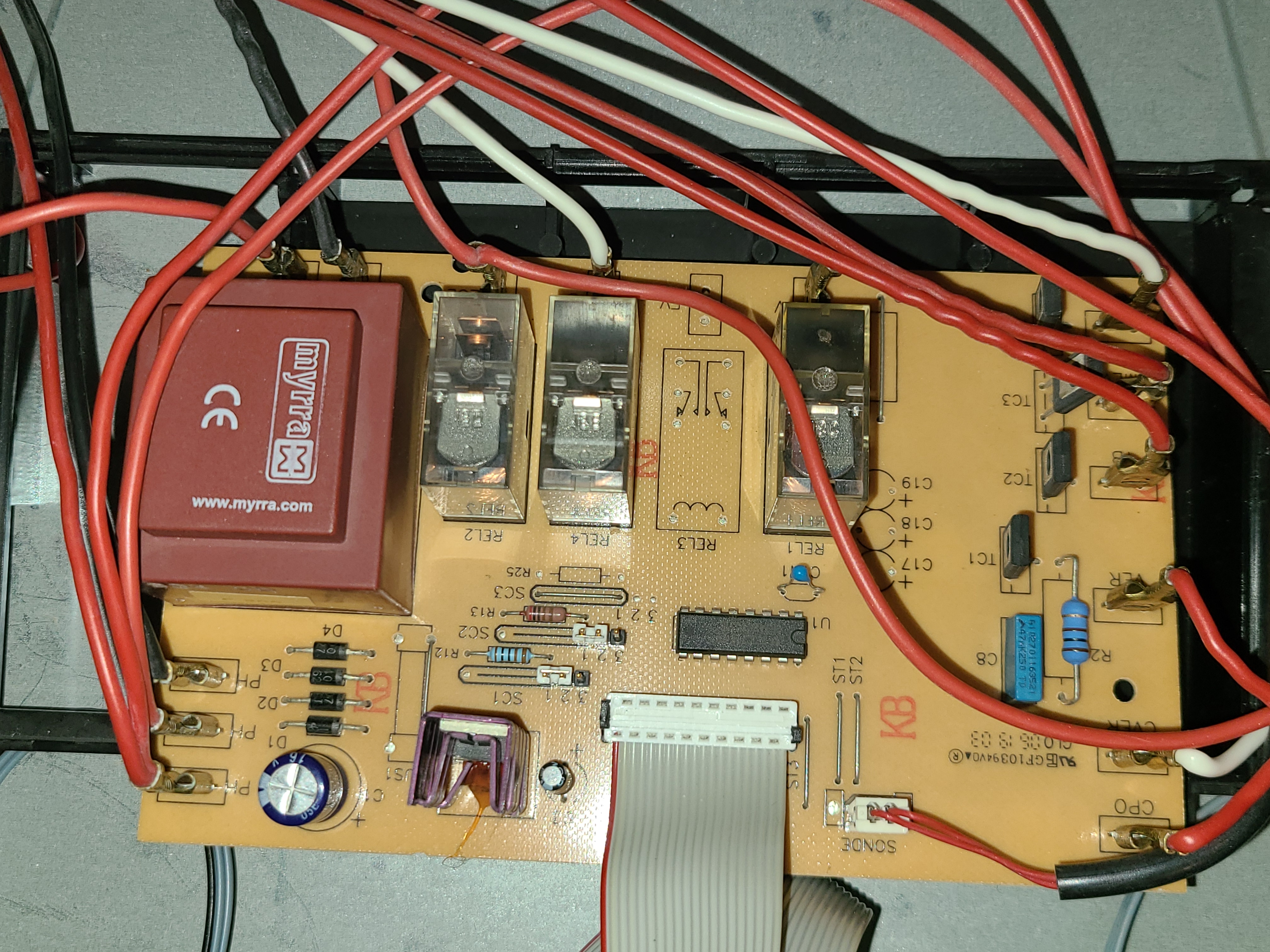

    Titijoy avait bon !! c'est bien un régulateur 12 V, donc 9,6 V me semble faible, je pense qu'il y a un composant qui consomme trop, soit sur cette carte , soit sur la carte UC, maintenant il faut trouver quoi.
  16. #76
    Nidhogg37
    Re : Four Sauter sfp420
    J'ai changé le gros condensateur, et le four est reparti.
    Merci à tous d'avoir pris du temps pour m'aider.

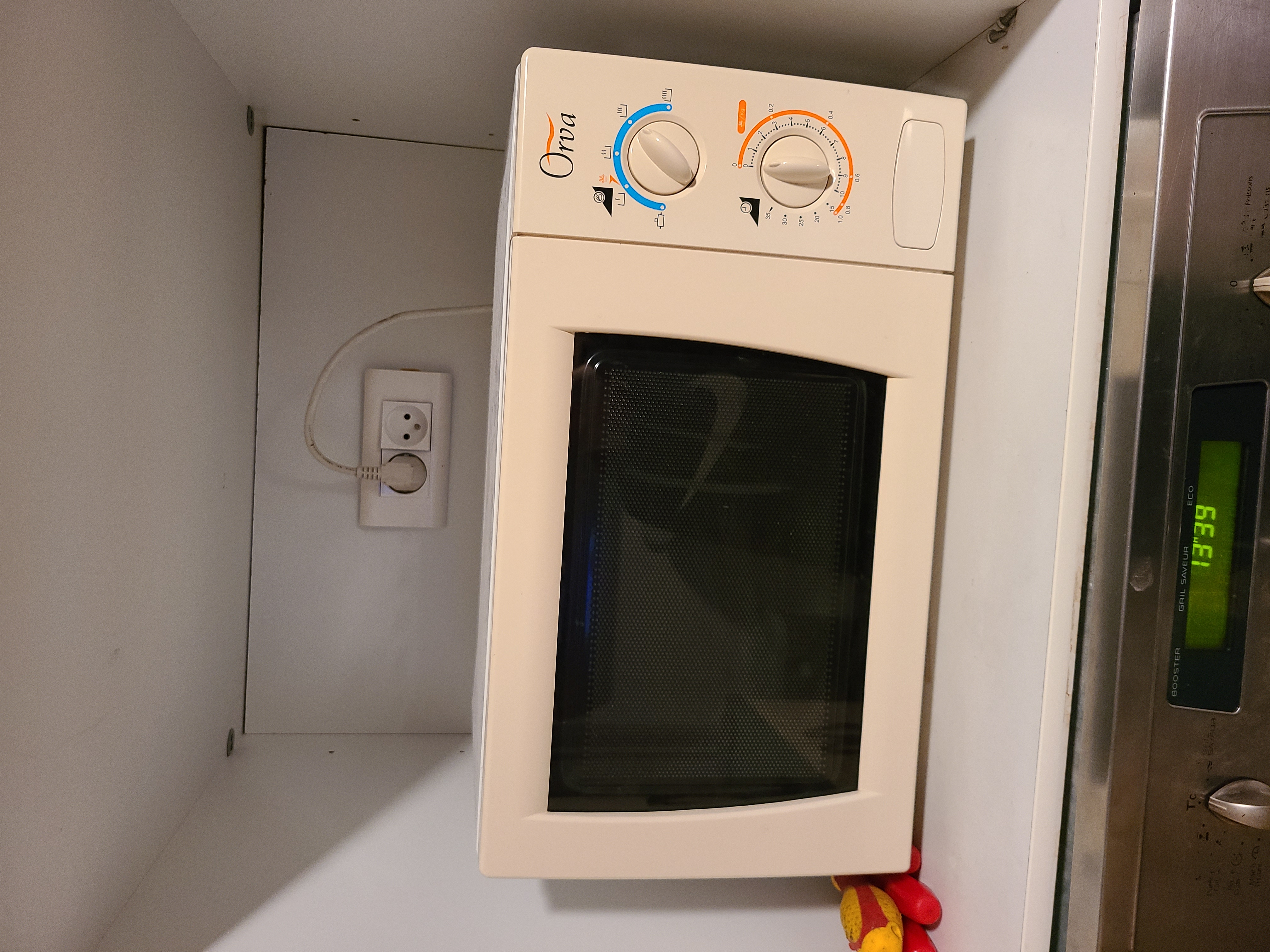

    Jai une derniere question a vous poser. Le four si je le retire je suis obligé de couper son cable, je sais pas ou il part derriere la cuisine. Je pense qu'il part dans une gaine et qu'il va au compteur, au disjoncteur. Est-ce la norme ou est-ce qu'il peut etre branché sur une prise?
    Le jour ou je devrais le changer est ce que cest possible de couper le cable et de le raccorder au cable du nouveau four par des wagos?

    Pour ce qui est de couper le câble et le reconnecter au nouveau four avec des wagos je ne suis pas très chaud (en parlant d'un four c'est paradoxal), le mieux à ce moment là serait pour moi de fixer une prise murale et d'y brancher le câble dont l'extrémité semble inaccessible (hors tension bien sur) puis de monter une fiche mâle de bonne qualité au bout du câble du nouveau four, de cette façon l'appareil peut être sorti sans problème et on ne craint pas autant la surchauffe des connexions
    cela dit, il existe peut être des wagos fiables pour cet usage ?
    une indication: https://izi-by-edf.fr/blog/wago-comm...C3%A0%204%20mm).
    ça ne m'inspire pas confiance mais s'ils le disent..

    remplacez le câble de cette façon
    posez le four sur une table a proximité du four ou au sol si pas la possibilité de placer la table
    branchez le câble au four
    ensuite passer le câble par le fond de l'emplacement du four et le raccorder a la prise murale
    une prise 16A classique convient
    toutefois en ligne directe avec le tableau électrique général cela est imposé par la norme NF-C 15-100
    protégé avec un disjoncteur magnétothermique dédié de 20A cela convient a tous les fours
    le principe est en fait d'imaginer qu'un four peut tomber en panne
    il faut donc prévoir son retrait de la niche
    et avoir la possibilité de le maintenir sous tension pour les contrôles
    et avoir aussi un point de coupure bipolaire au tableau électrique
    en cas de remplacement d'un de ses composants
    en fait ce n'est que du bon sens
