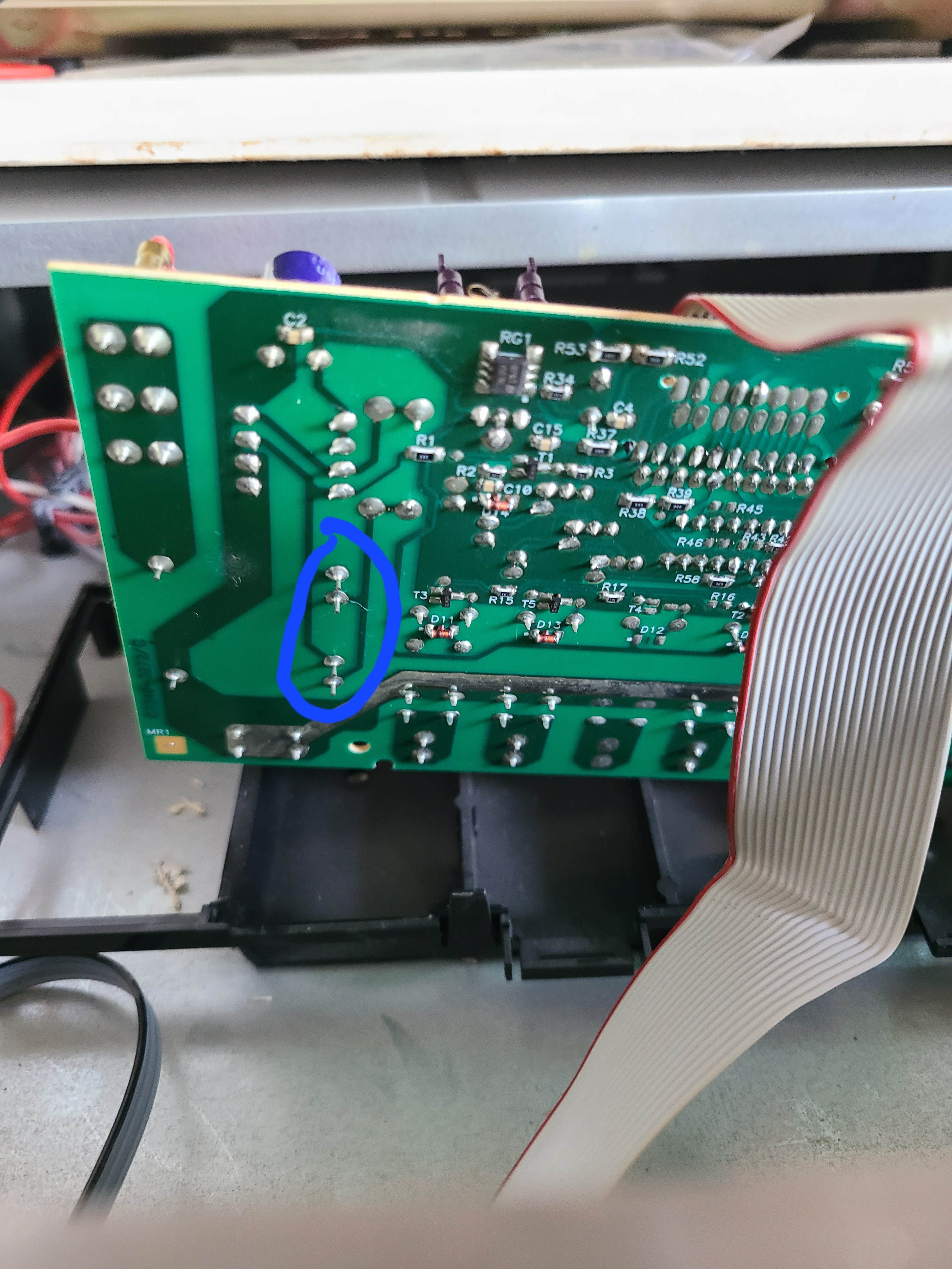

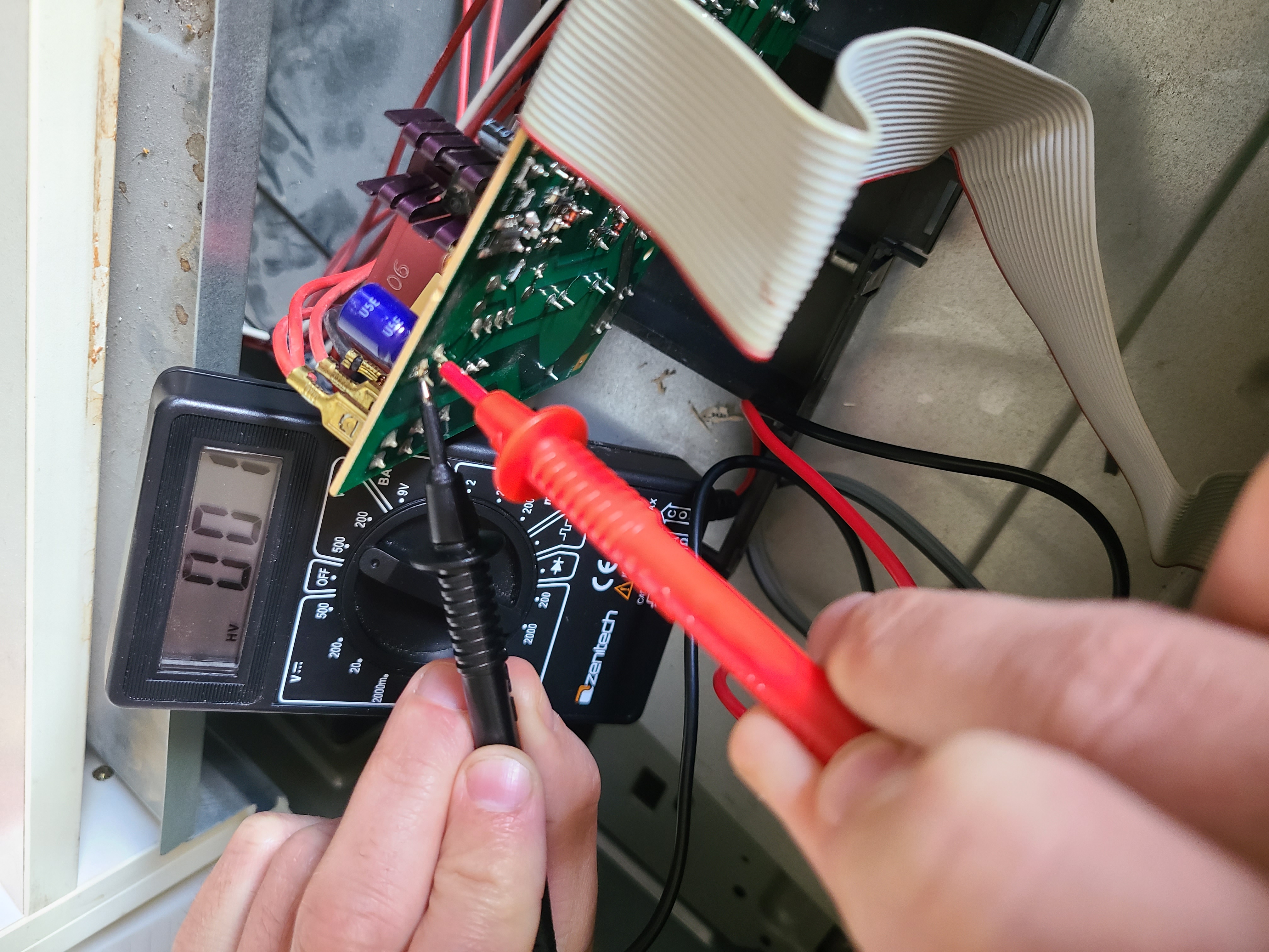

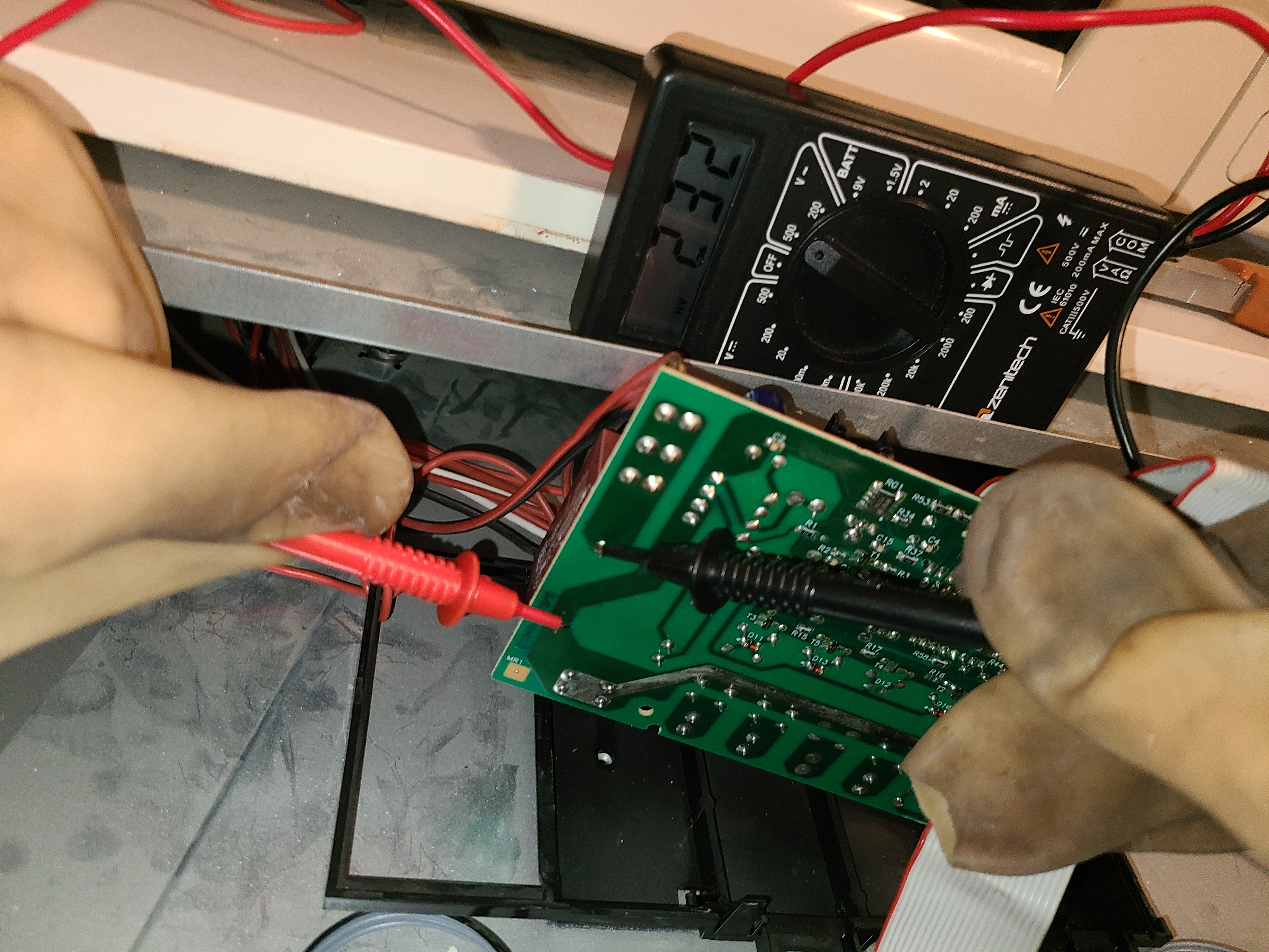

    Cest bien ici que je mesure?
    Re : Four sauter sfp420
    le 7805 c'est le truc avec un refroidisseur noir à coté du transfo, c'est lui qui génère le 5v DC pour le microcontrôleur

    Citation Envoyé par Nidhogg37 Voir le message
    non ce n'est pas la regarder où il y a marqué C1 sur la carte le condensateur à coté des 4 diodes.

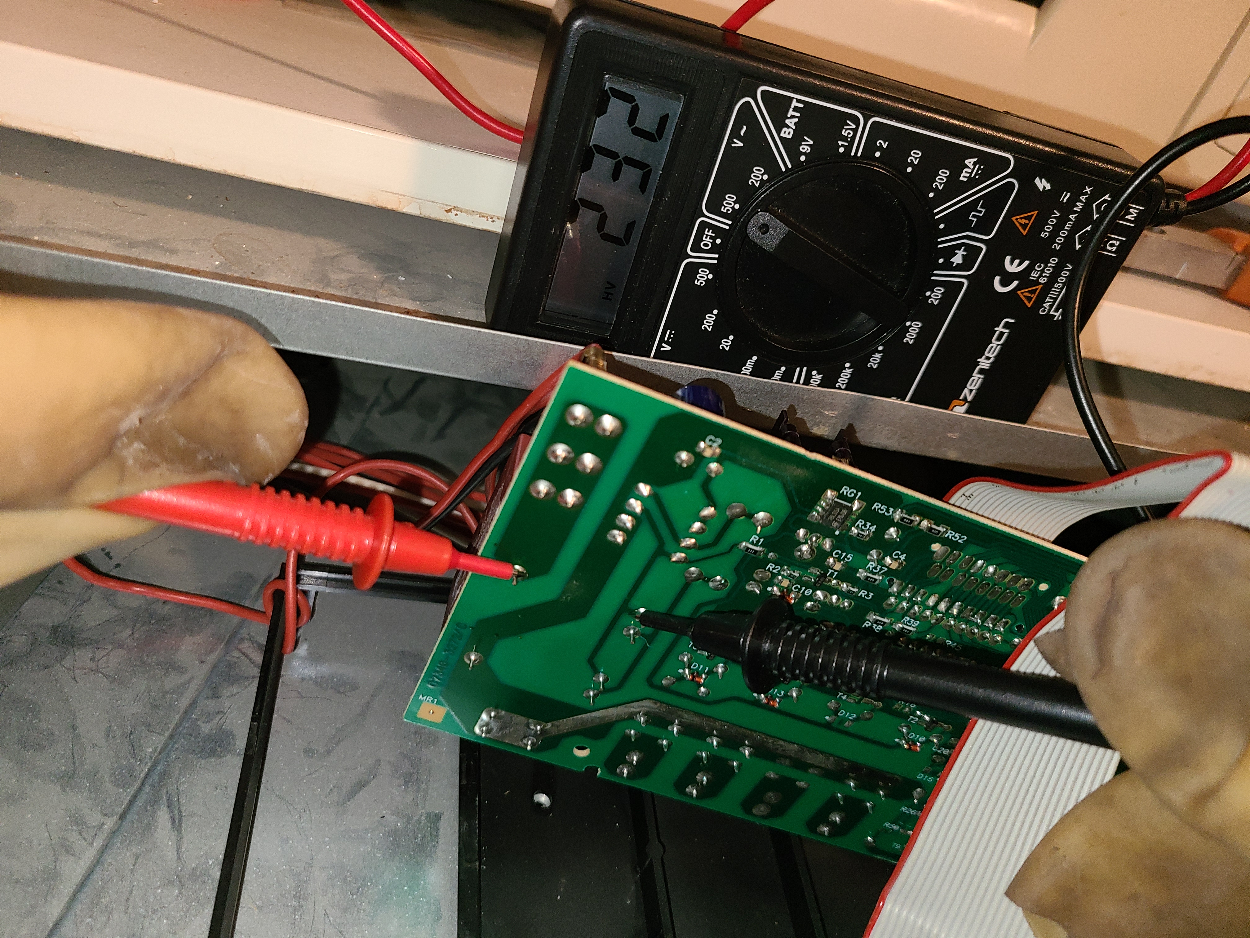

    Jai 0 entre les bornes du condo. De base je voulais changer le condo et le transfo vous auriez les ref des modeles?
    il vaut mieux utiliser le calibre 200 pas besoin de vous embêter à faire une photo on vous fait confiance, à droite vous mesurer Vac= ?
    à gauche en calibre 20 vous mesurez Vdc= ?

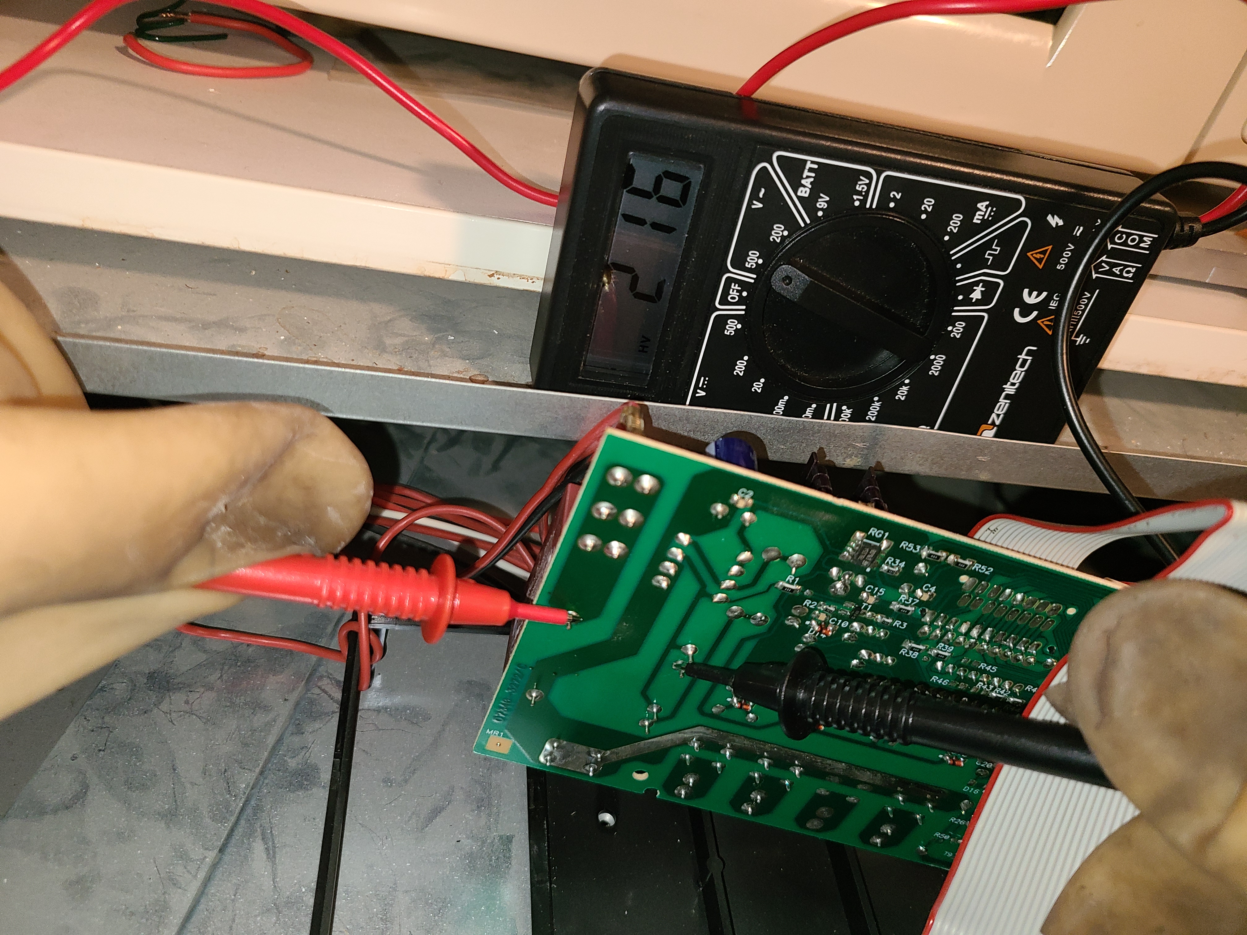

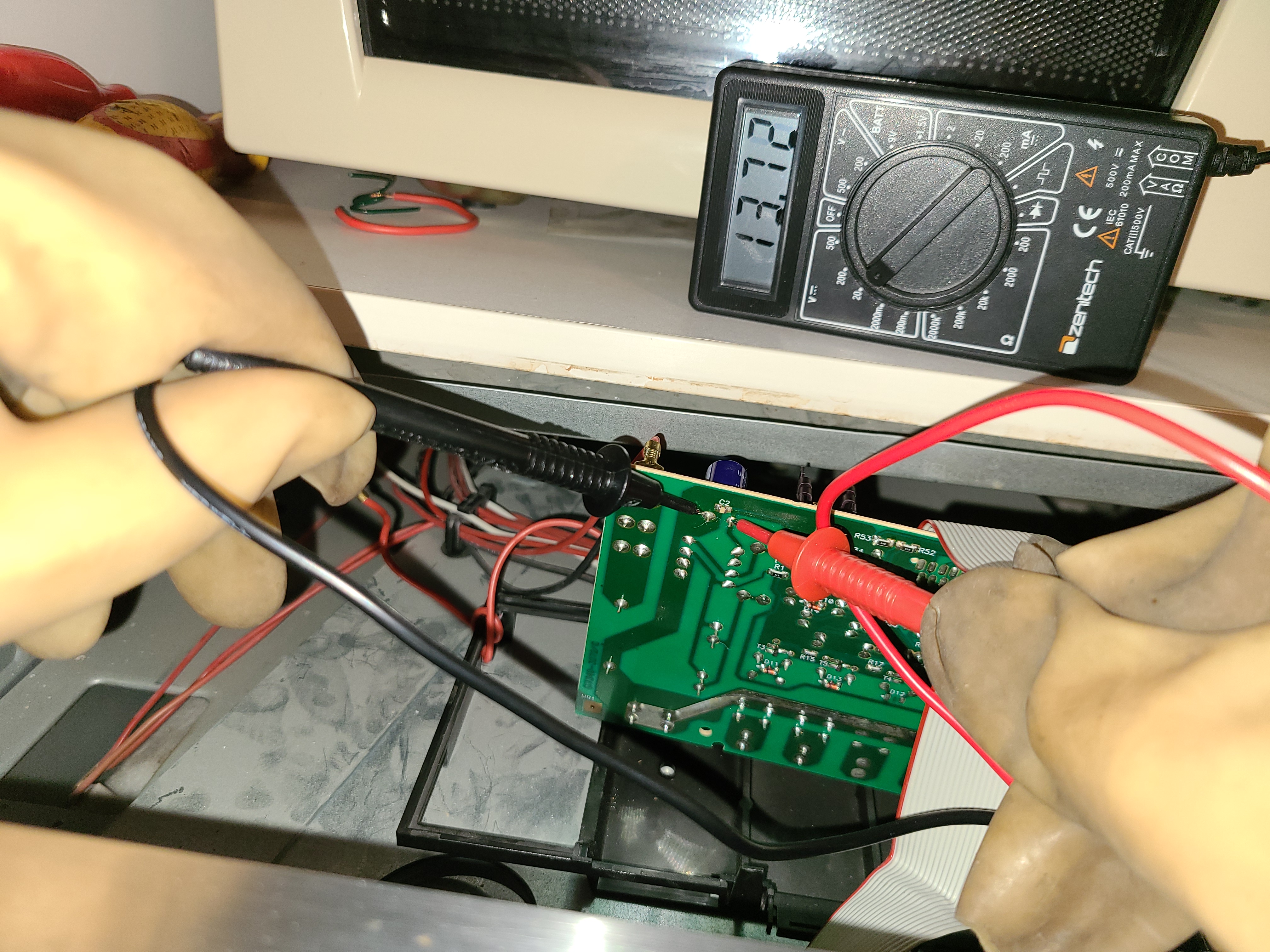

    A gauche jai 13,8 et à droite jai 0
    C1 : 14Vdc et quasi 1V en Vac (sous réserve que le multimètre est OK car j'ai un doute sur votre multimètre en calibre 200)
    vérification de ce calibre : avec le calibre 200 à droite de off (Vac) combien en sortie du transfo avant les diodes ?
    le condo et le redressement est OK la panne est ailleurs la piste des relais noir la référence des relais svp ?

    Je regarde encore ici?

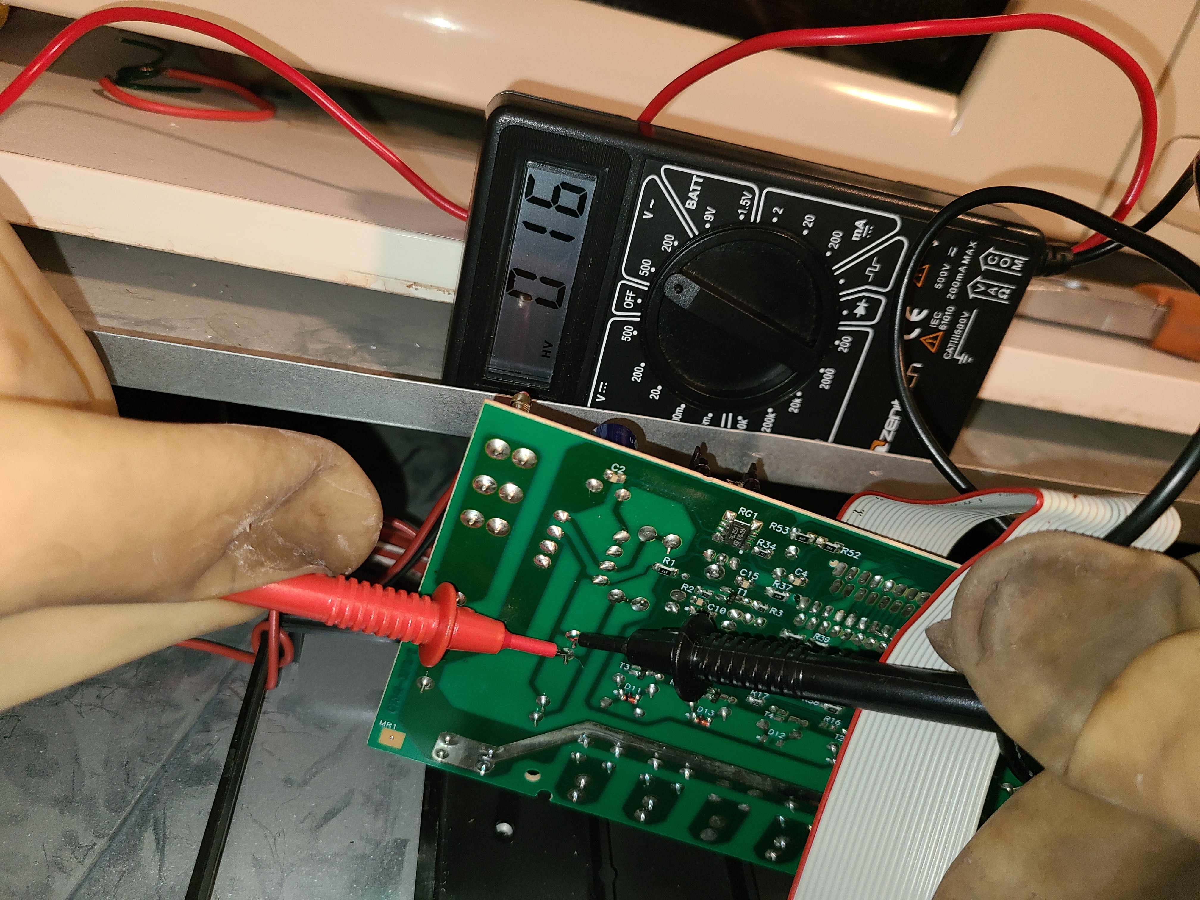

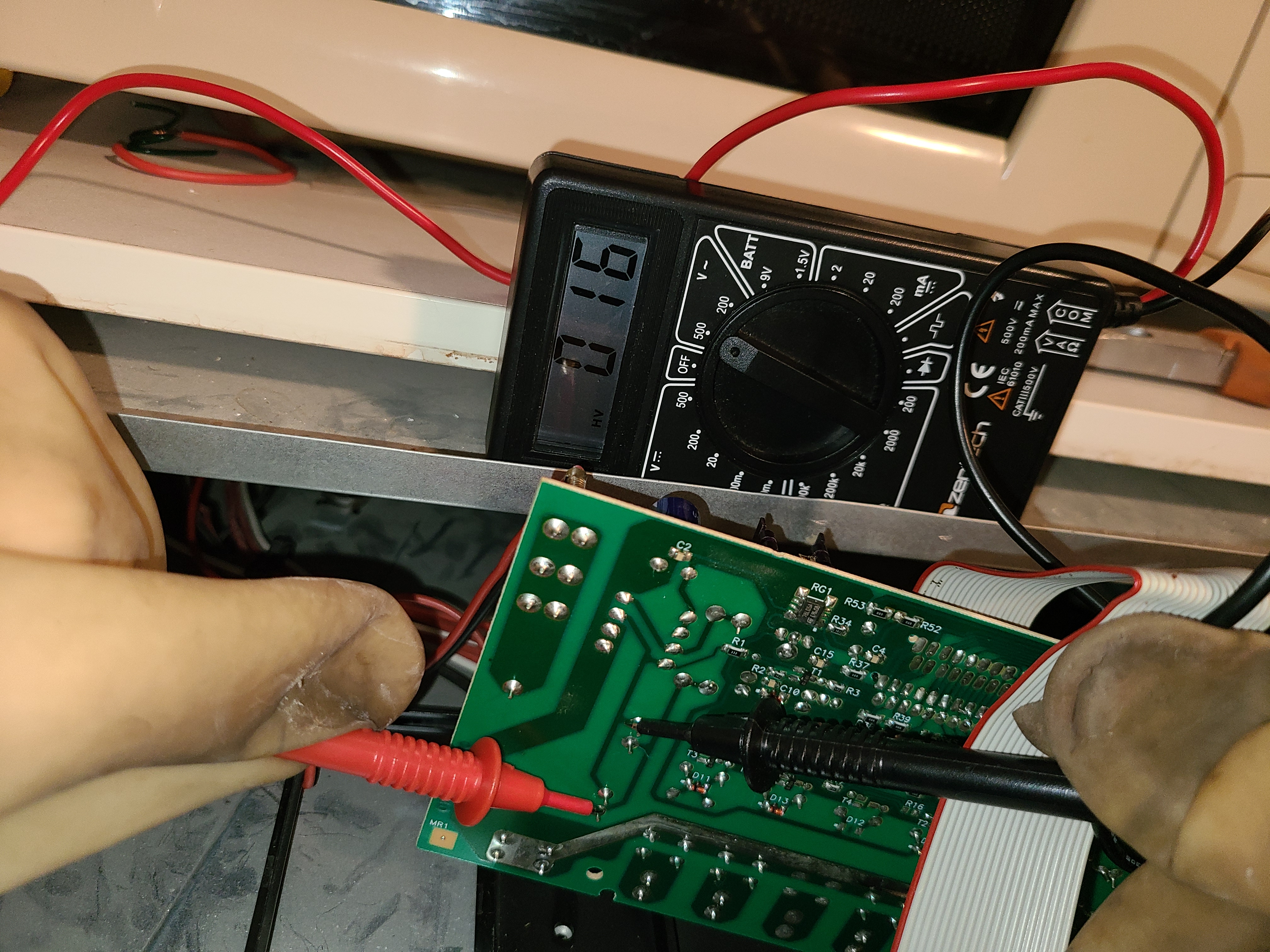

    Jai 16 quand je mesure a lendroit de ma photo
    16 Vac en sortie du transfo ?

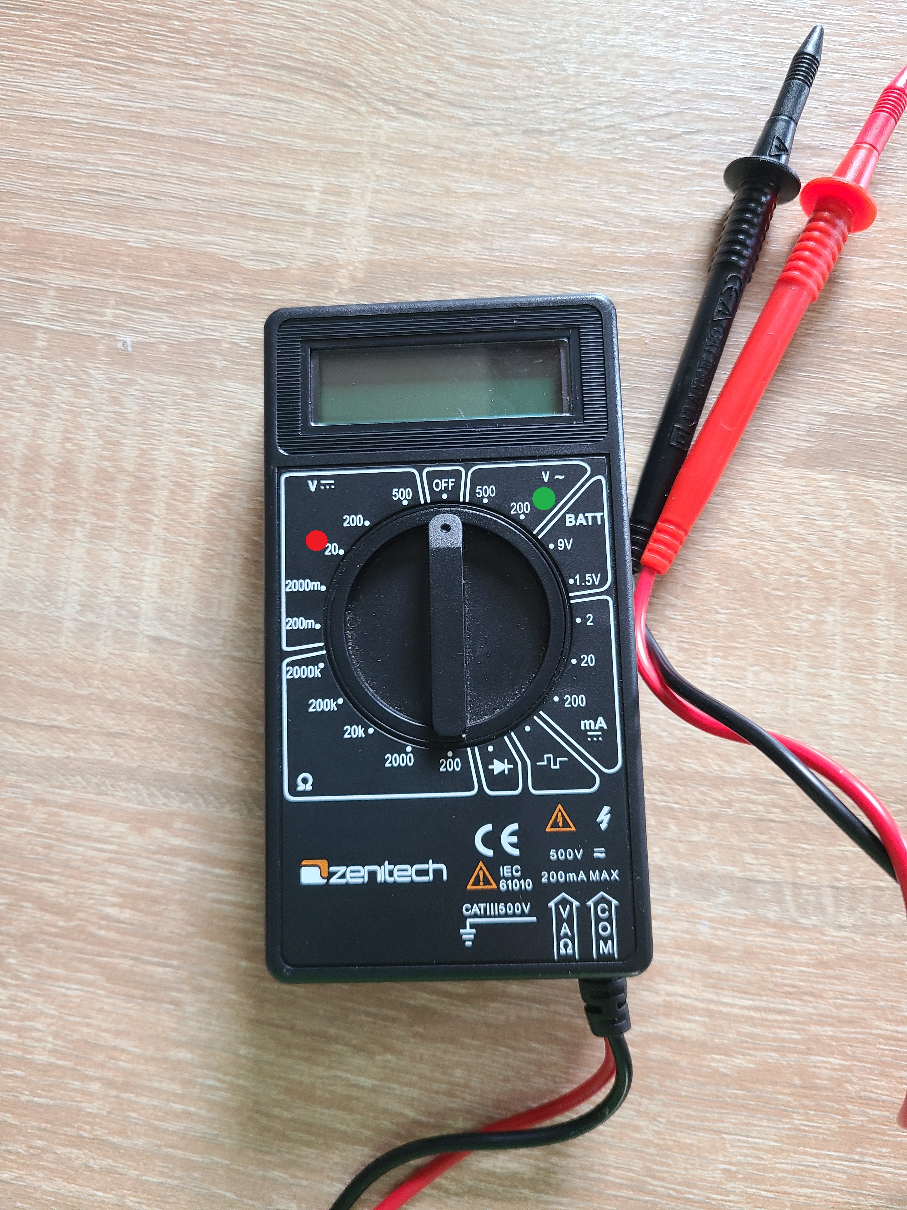

    avez vous compris que Vac c'est le commutateur à droite du bouton off et Vdc c'est le commutateur à gauche ?
    il y a une anomalie dans vos mesures précédentes ou il y a un pb sur la carte...
    pouvez vous donner la référence des relais svp ?
    Jai bien placé a droite comme demandé en sortie de transfo. Je mets une photo avec le cercle bleu pour savoir si cest bien la que je dois pointer..
    il y a une réelle anomalie en tension il faut éclaircir cela, soit votre multimètre est défaillant soit il y a une anomalie quelques parts.
    quand j'indique Vac le commutateur à droite (alternatif), Vdc le commutateur à gauche(continu).
    faire une mesure la tension Vdc d'une batterie automobile au repos calibre 20==> combien ?.
    faire une mesure de la tension Vac calibre 500 phase neutre sur le transformateur (plots de gauche) et sortie du transfo (où vous trouvez 16Vac avec votre cercle bleu).
    pouvez vous faire une photo propre et bien normale (perpendiculaire à l'écran) coté soudure pour bien voir les pistes il faut la zone transfo C1 et diodes et le régulateur.
    je vois où sont le Neutre et la phase, mais il me manque à éclaircir D1 et D2 si cela touche le neutre ou pas...

    pour la mesure en sortie du transfo, mais ça a l'air OK position multimètre rond vert
    pour la mesure sur le condo multimètre position rond rouge.

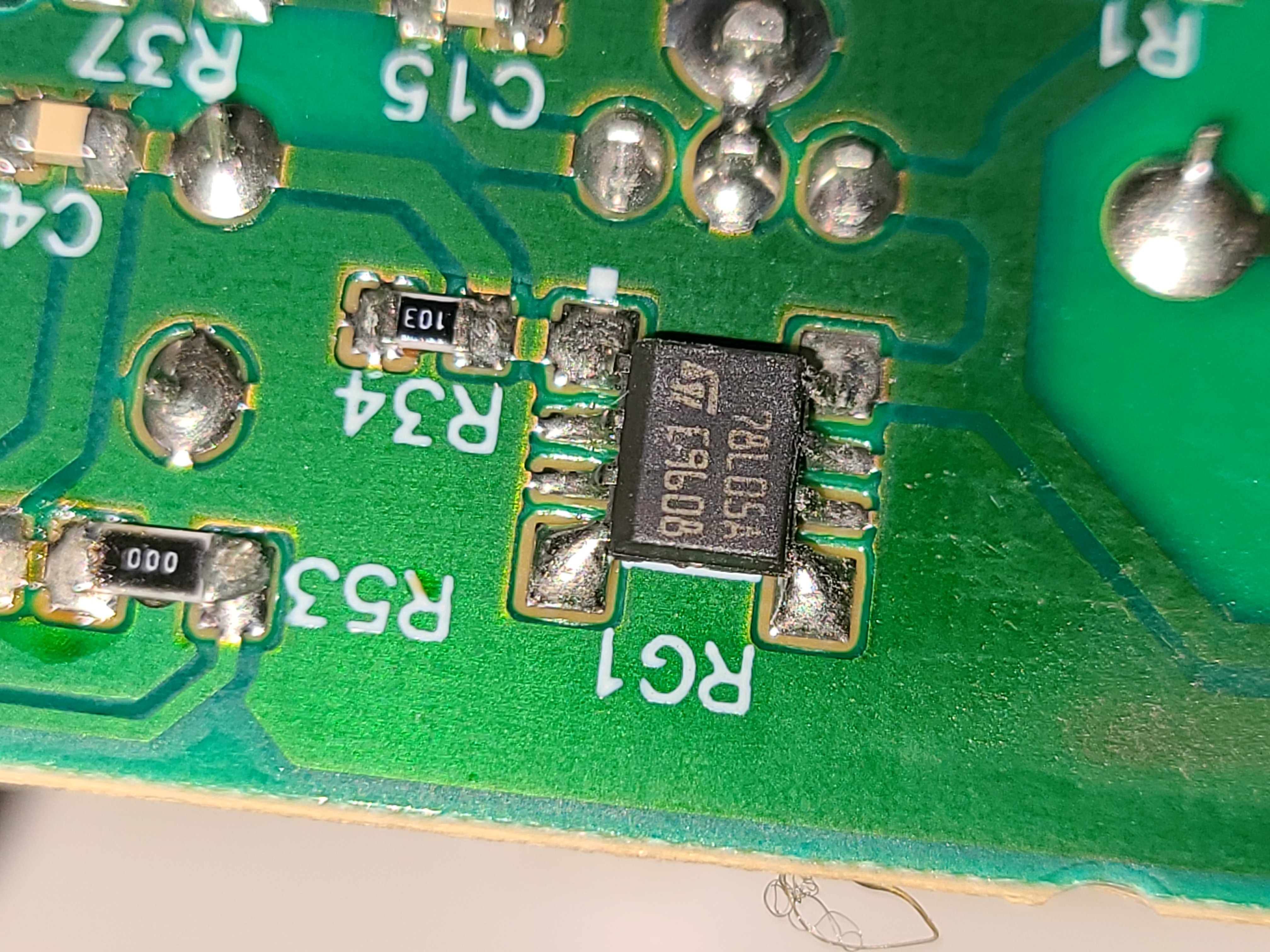

    il y a un circuit intégré noté RG1, je suis curieux de savoir ce qui est noté dessus pour connaitre sa fonction, RG fait penser à régulateur

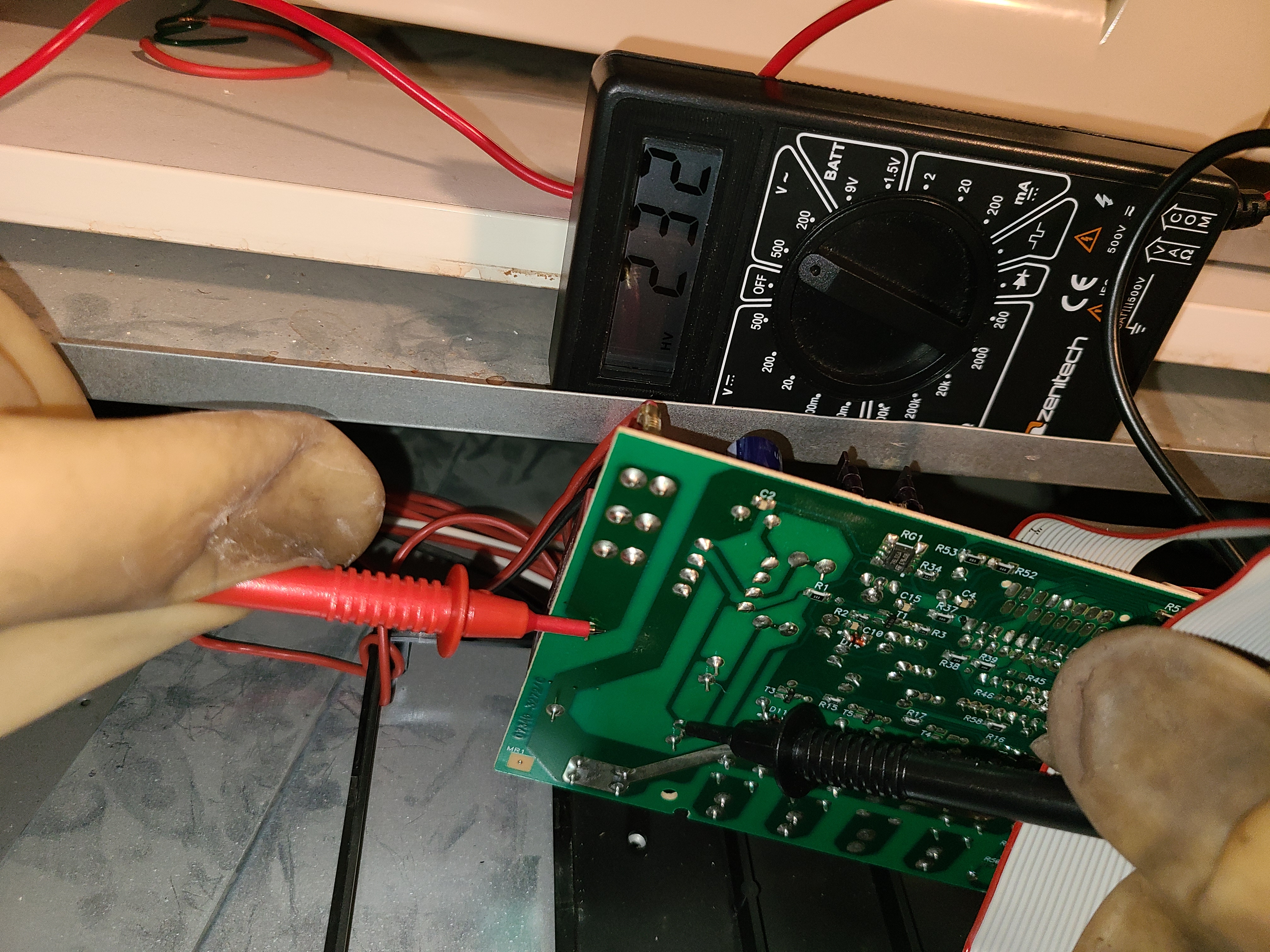

    Merci doudou pr le condo en effet je me suis planté hier, je le refais ce soir. Ma voiture affiche bien 12,5V jai bien compris quand on parle de position sur le multi, cest juste ou il faut que je me positionne sur la carte que jai du mal a comprendre, le vocabulaire elec ne m'est pas familier (transfo condo ca cest ok).
    Jai fait quelques tests hier, si jamais voulais que je test il faudrait faire un screen et me l'indiquer sur la carte et la position du multi...merci
    donc test batterie voiture => calibre 20Vdc OK
    calibre 500Vac ok
    mesure 16Vac en sortie du transfo ca devrait donner 21Vdc aux bornes de C1 avec ondulation à 0Vac.
    vous avez 14Vdc aux bornes de C1 avec 0Vac => anomalie je vais faire un petit relevé (pas maintenant je vais partir) de schéma pour comprendre... .
    comme vous avez trouvé 16Vac en sorties du transfo si vous passez au calibre 200Vac ca donne aussi 16Vac ?

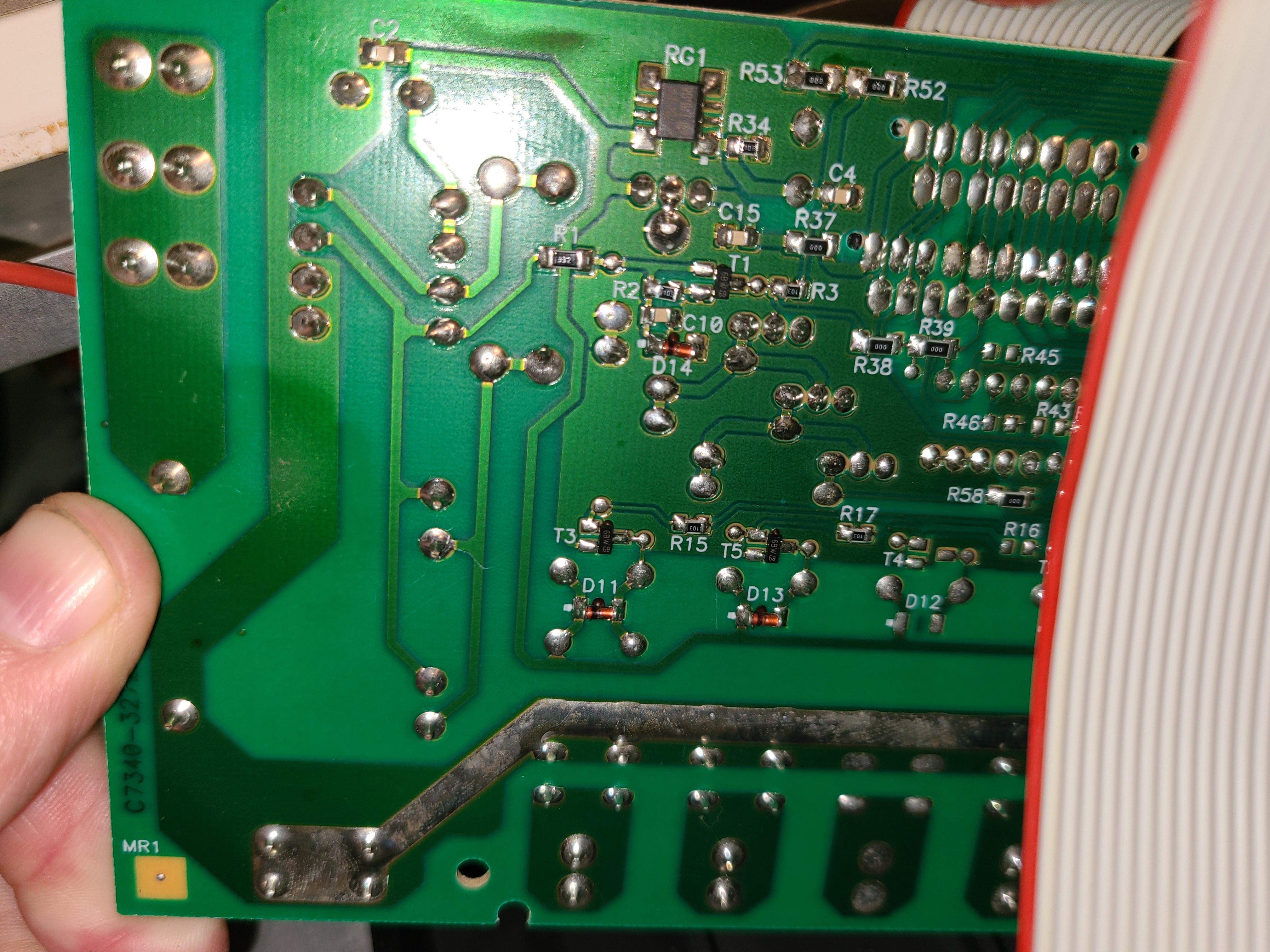

    Bonsoir a tous,
    En sortis transfo jai 15,8 au calibre 200VAC.
    Jai pris une photo de rg1 et une autre photo du condo en suivant lindication de doudou.
    Je peux toujours changer le condo ca coute pas bien cher, juste me dire ou en trouver, jen ai un sur une carte de mon ancien micro onde qui faisait four, un 85° bleu.

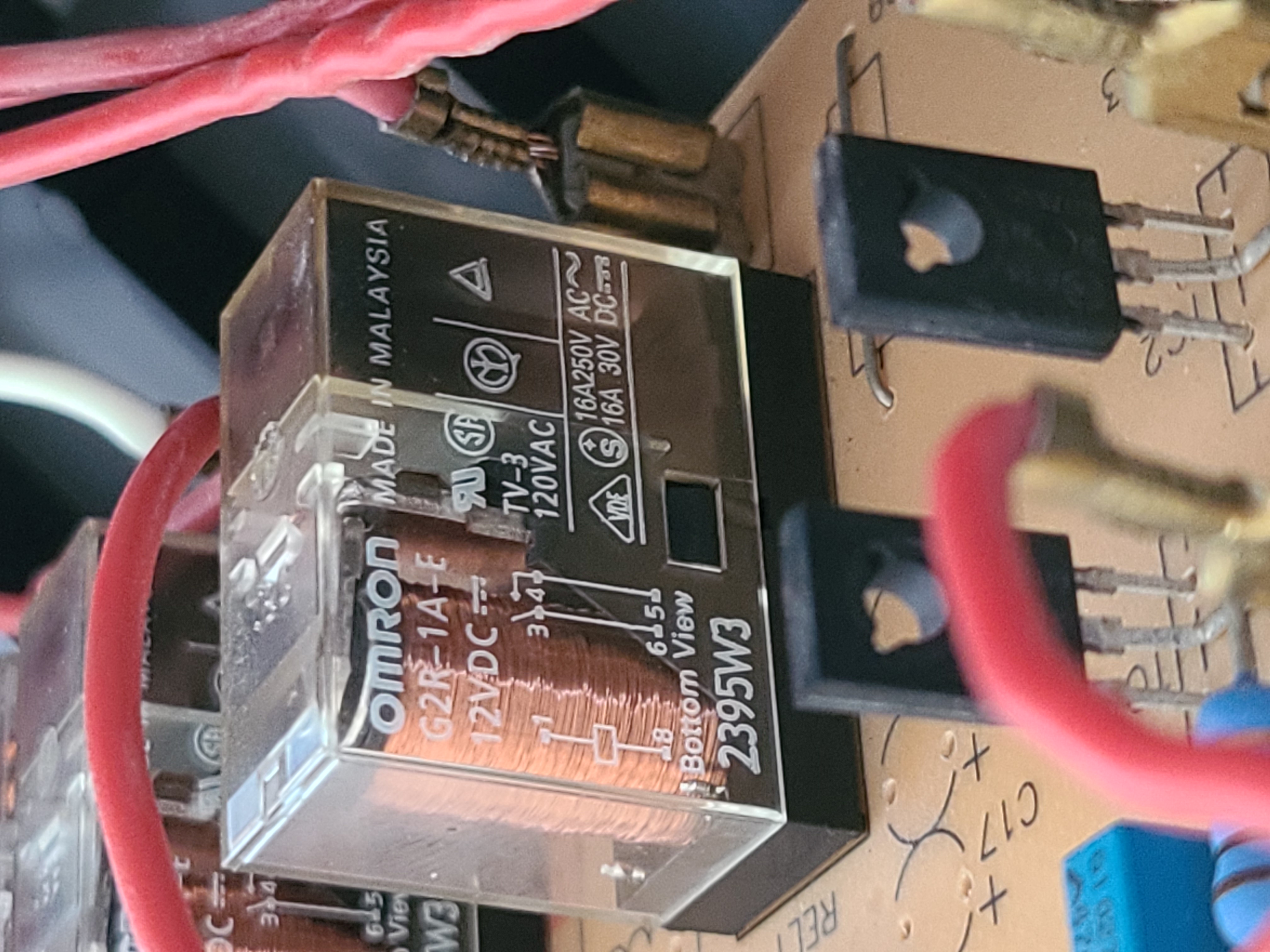

    Quand jai manipulé la carte il y au une etincel au niveau du relais 1 ca dois pas etre normale, le bip est constant et s'arrete quand jappuis sur le bouton central de laffichage, celui qui gere la temperature, duree..
  27. #57
    rg1 est bien un régulateur 5v
    donc, la bazar avec un refoidisseur est peut être un triac ce qui rend inutile la mesure demandée, par contre il faudra peut être consulter la datasheet du régulateur RG1 et mesurer sa tension de sortie
    je soupçonne quand même plus le condo, un classique sur ces cartes dont j'ai réparé quelques exemplaires
