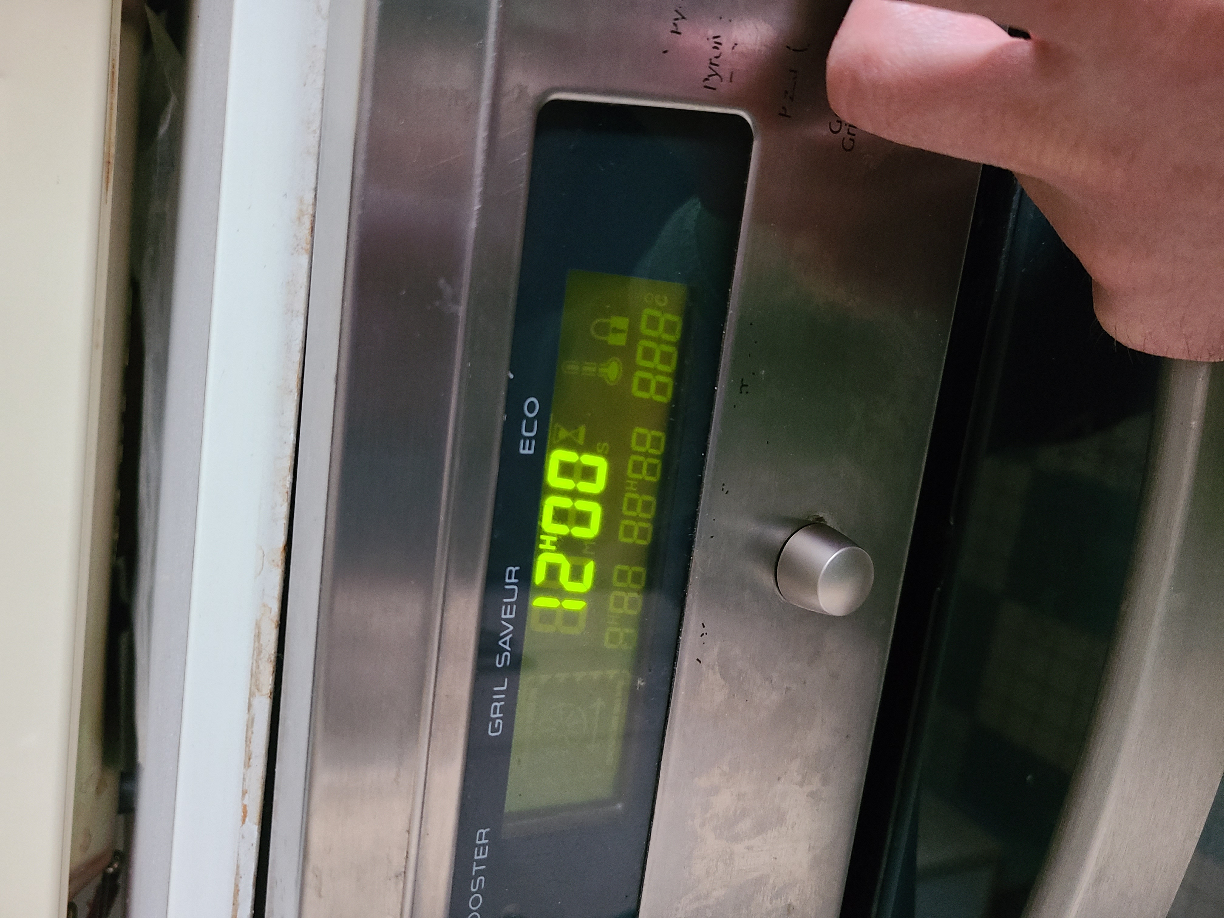

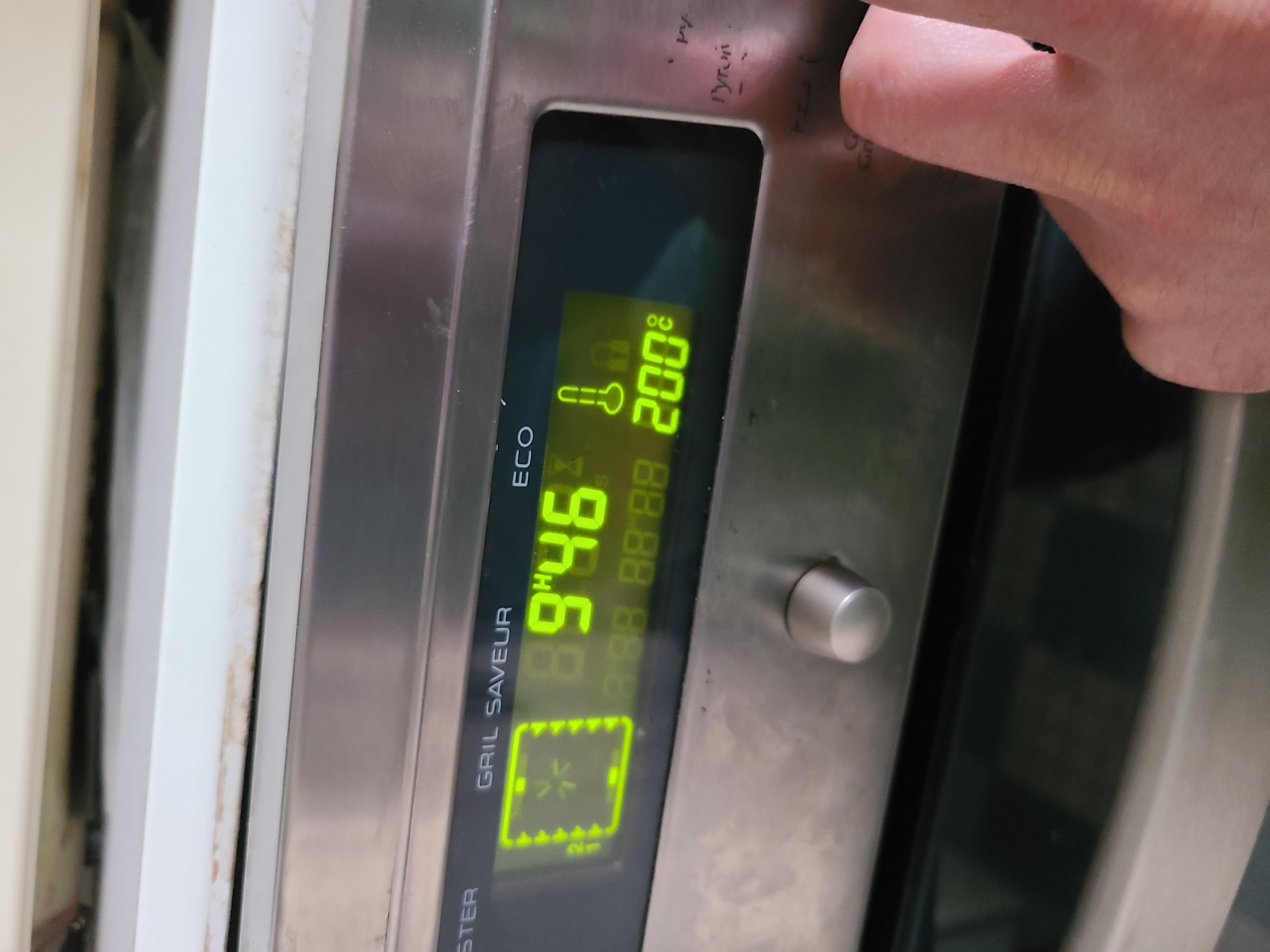

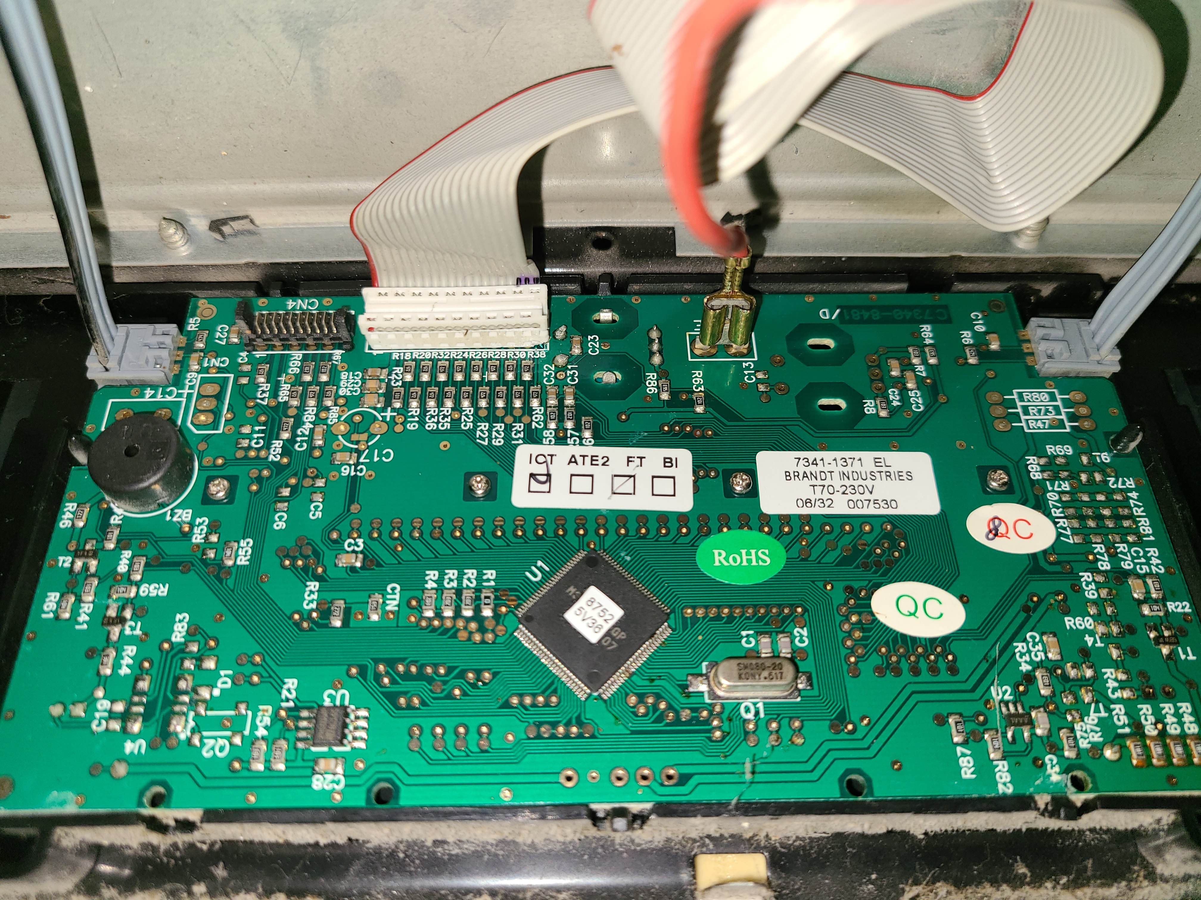

    Jai changé le petit condo mais rien ne se passe.
    Jai les 3/4 des modes ou le four s'allume puis s'eteint....voir en PJ

    est ce que l'affichage s’éteint complétement , si oui , ça peut etre l'alim qui passe à 0 V , à cause des relais qui commutent .

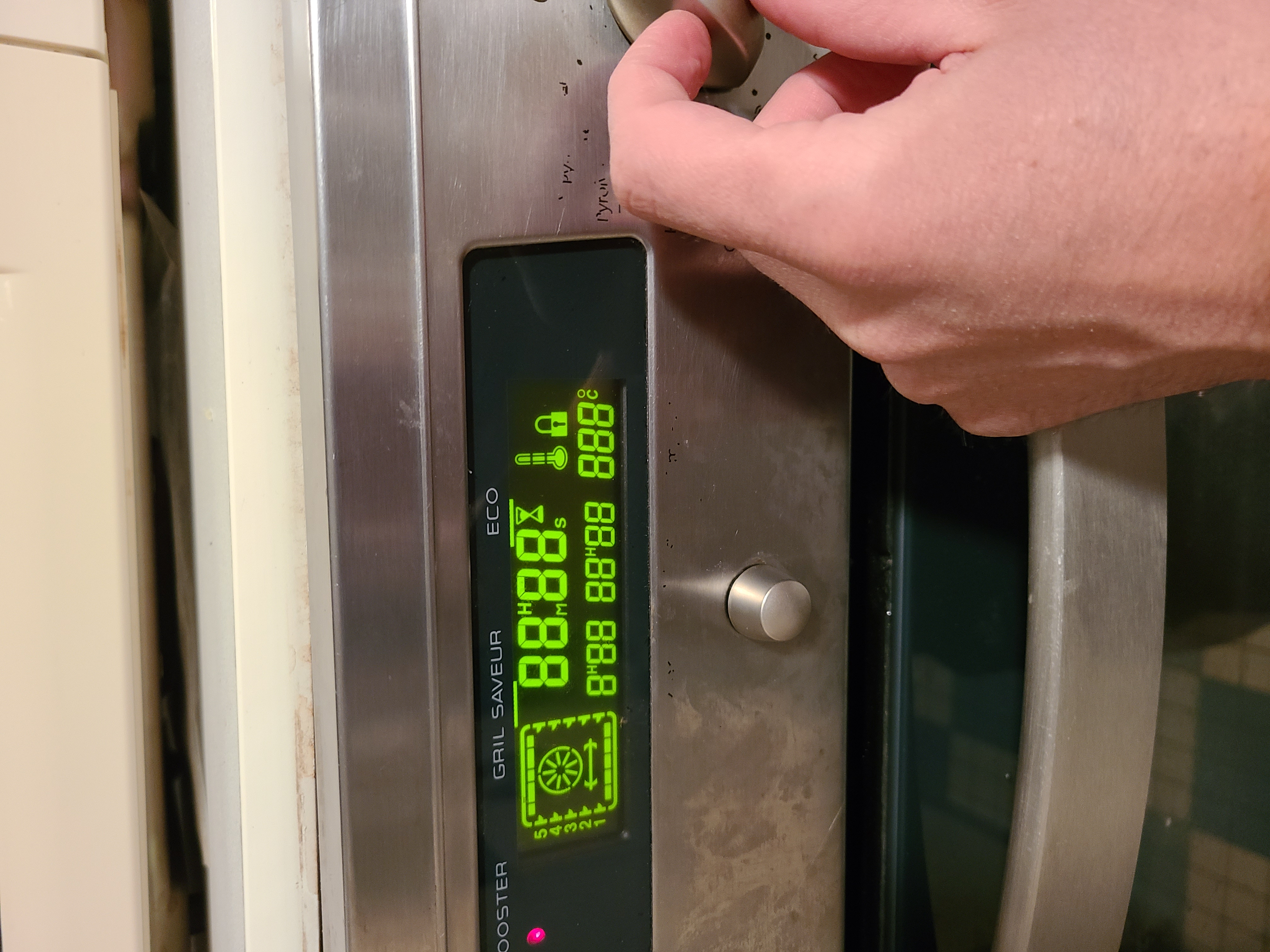

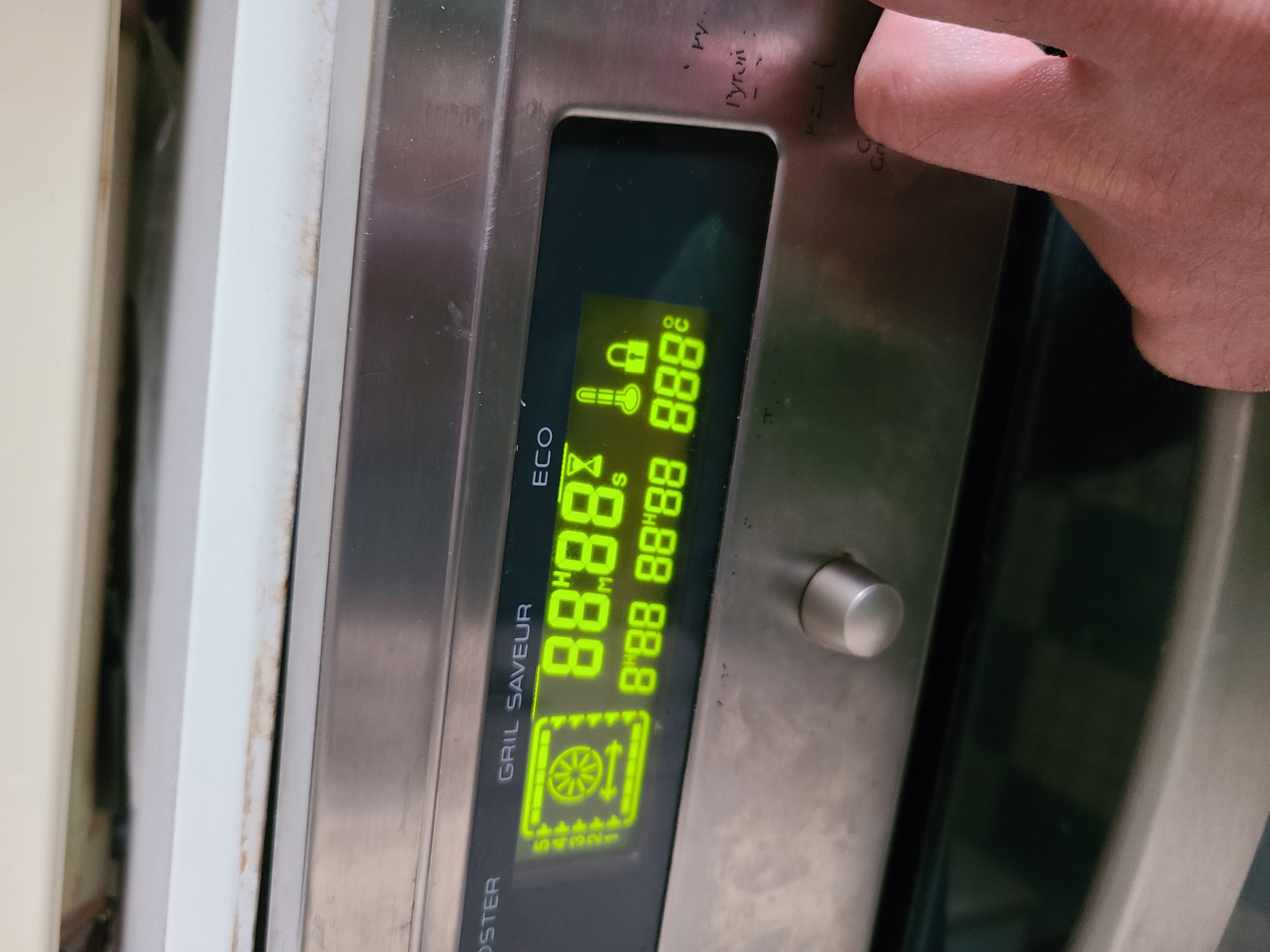

    Jak mis du dégrippant derriere le bouton de droite mais rien...
    Le four s'eteint bien, affiche nimporte quoi comme sur la photo, et ca revient sur lheure qui clignote...
    Il y a que la pyrolyse et un autre mode à 80° qui marchent. Pour ceux a 200° jai pas le temps de baisser que le four seteint...

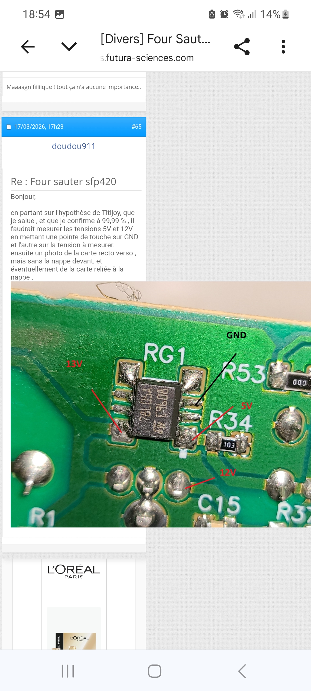

    quelle tension y a t'il en sortie du régulateur 12v (entre patte du milieu et patte de droite)? je ne sais pas si ça a été vérifié après échange du condensateur le plus gros
    quelle tension y a t'il sur la partie 5v du circuit ?
    peut être qu'un ou l'autre des régulateurs est fatigué

    la solution qui me semble la plus simple , souder 3 fils 1 sur la masse, 1 sur le 12V et 1 sur le 5 V et surveiller les tensions quand on manipule les sélecteurs.
    tu veux dire souder trois fils sur les pistes correspondant à la masse et aux +12v et +5v et y relier le multimètre puis manipuler le sélecteur ?
    il faudra faire deux manips, une avec le multi entre gnd (0v) et +12v puis une deuxième avec une pointe de touche connectée au gnd et l'autre connectée au +5v
    attention aux courts jus, il faut être rigoureux, un "oups" est vite arrivé
    quand un des fils n'est pas utilisé, penser à l'isoler

    oui , mais avec des grips fils ou similaire ça me semble plus sécure que les pointes de touches sur les pistes, et si ils sont assez longs par de Pb avec le secteur

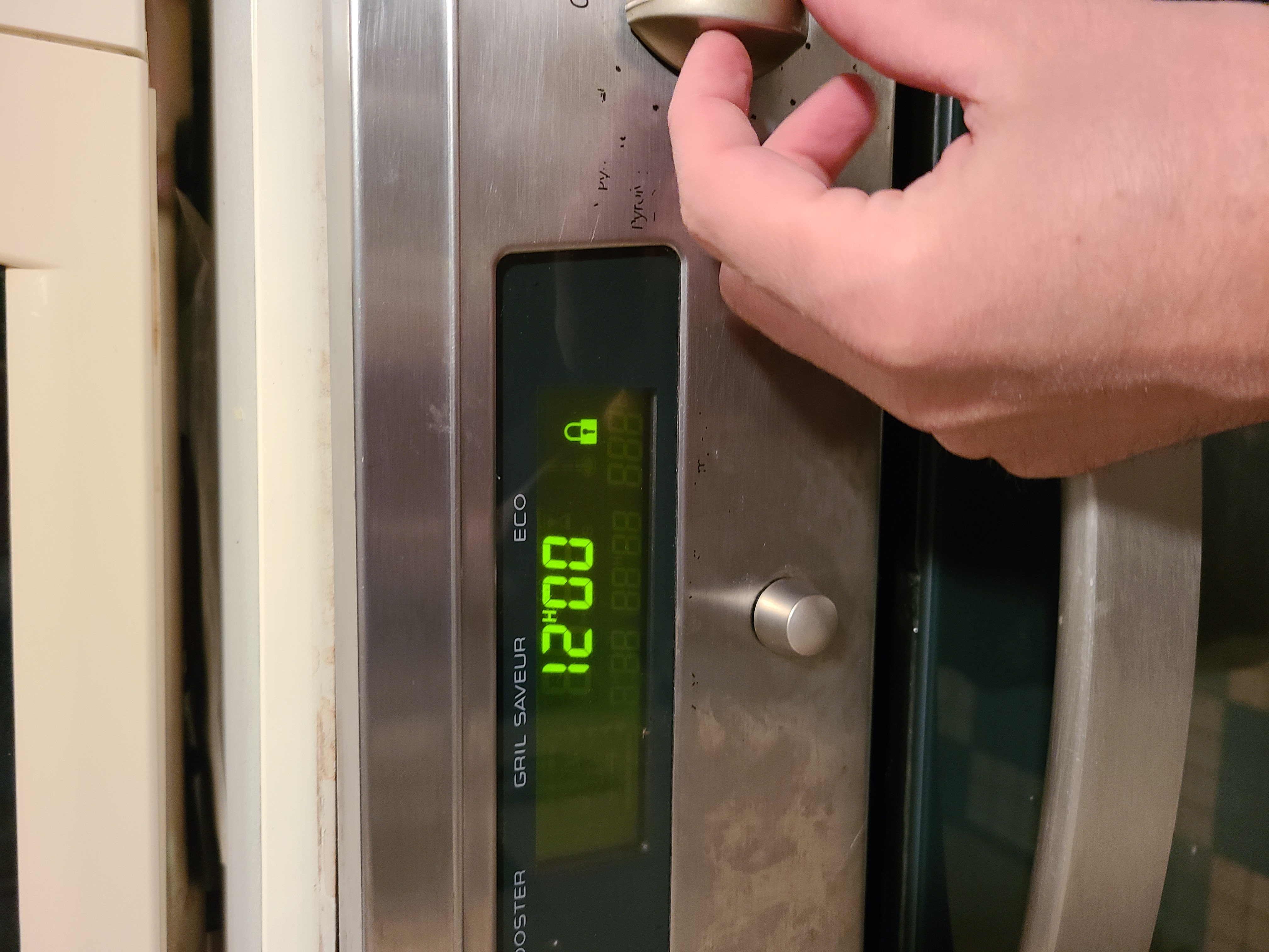

    J'ai voulu mesurer comme sur la photo, je sais pas ce qu'il cest passeé le four s'est eteint. Jai disjoncté remis en route, et jai pu me mettre sur un mode de chauffe, ca a duré 5min puis ca à re planté et sest revenu sur lheure...
    Vous savez ou je peux trouver un commutateur ?
    Je vais changer cette piece et apres jarrete.

    Jai mis du nettoyant, ca n'a rien fait juste après, mais apres 1h le four reste allumé, il a tourné 40min sans s'arrêter.

    Ce soir il me fait pareil. Mais pourquoi jai la pyrolyse qui marche et un mode à 80° et pas les autres ?

    je suis entièrement d'accord avec Titi , que je salue, peut etre 2 pannes , car je ne voie pas pourquoi le sélecteur réinitialise l'affichage.
    il faut peut être juste surveillé le 5 V en manipulant le sélecteur.
    une photo de la carte affichage pour voir ce qu'il y a dessus

    Au lieu d'avoir 5V jai 10V, et quand je bouge le commutateur j'ai 9,6.
    Le relais 1 cest la pyrolyse et le 4 et 2 cest le relais 1...
  28. #118
    Re : Four Sauter sfp420
    "Le relais 1 cest la pyrolyse et le 4 et 2 cest le relais 1...", j'ai rien compris
    s'il y a 10v en sortie d'un régulateur 5v soit la mesure n'est pas bonne soit le régulateur est hs
  29. #119
    Pour moi, le régulateur est en court circuit et le micro p se prend 9.6v dans les dents
    sur un post, je n'ai pas retrouvé lequel, nidhogg dit qu'en mesurant sur ce régulateur l'affichage a disparu puis est revenu, je pense que c'est à ce moment la que la boulette s'est produite

    de toutes manières si on a 9.6v en sortie du régulateur 12v il y a aussi un souci à ce niveau, à moins d'un problème de mesure mais le multi semble correct (mesure sur la batterie de l'automobile"
