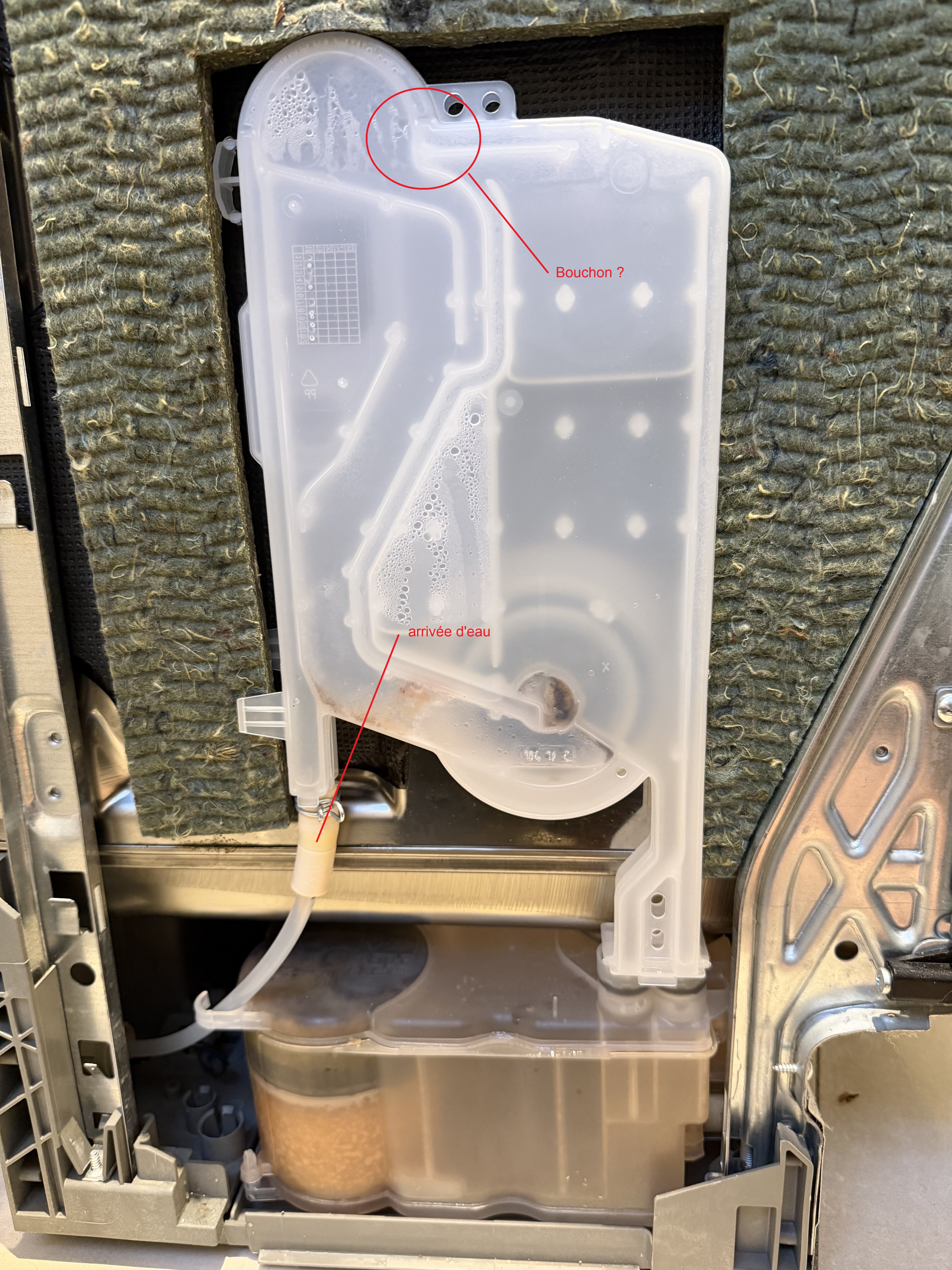

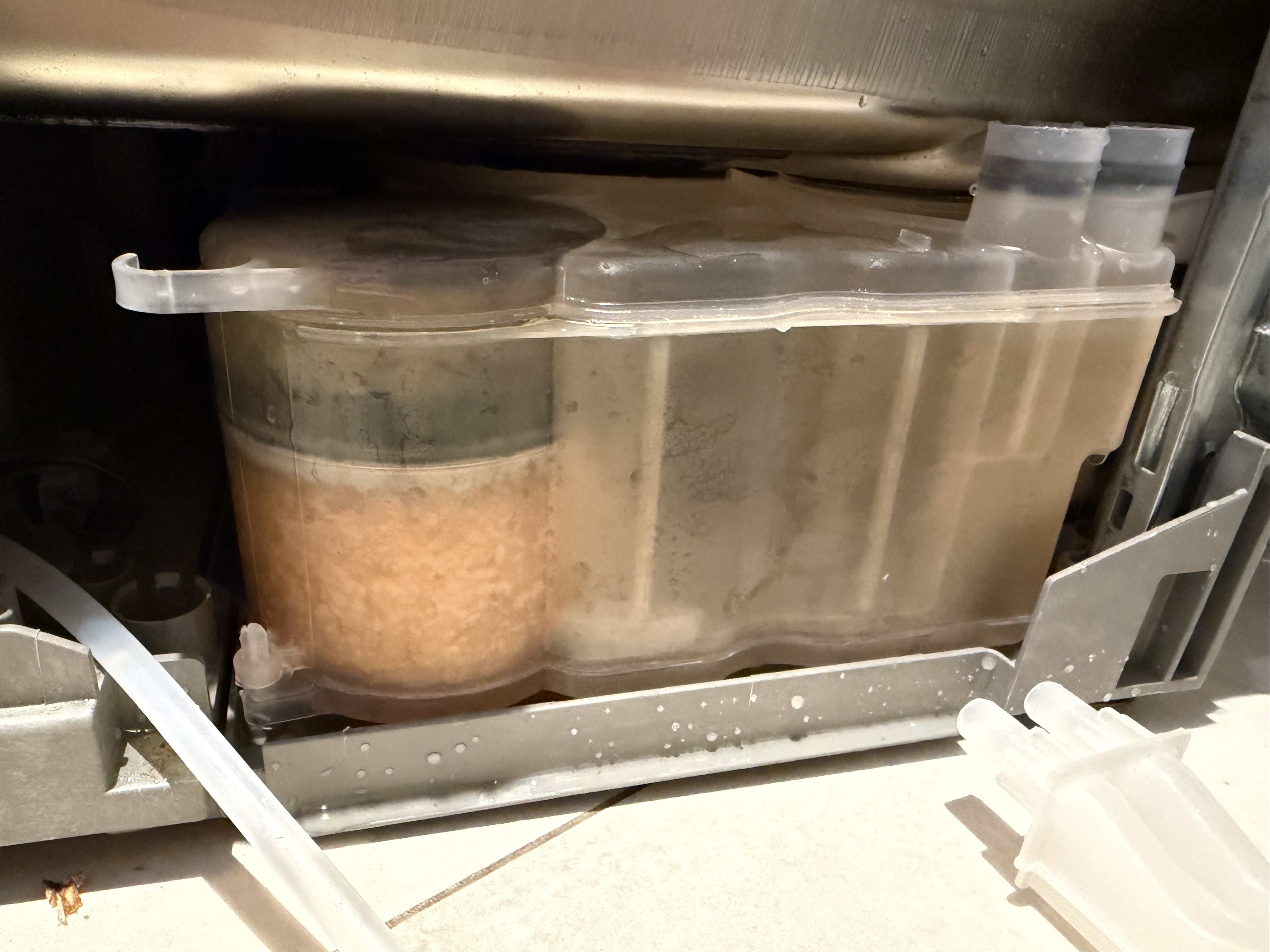

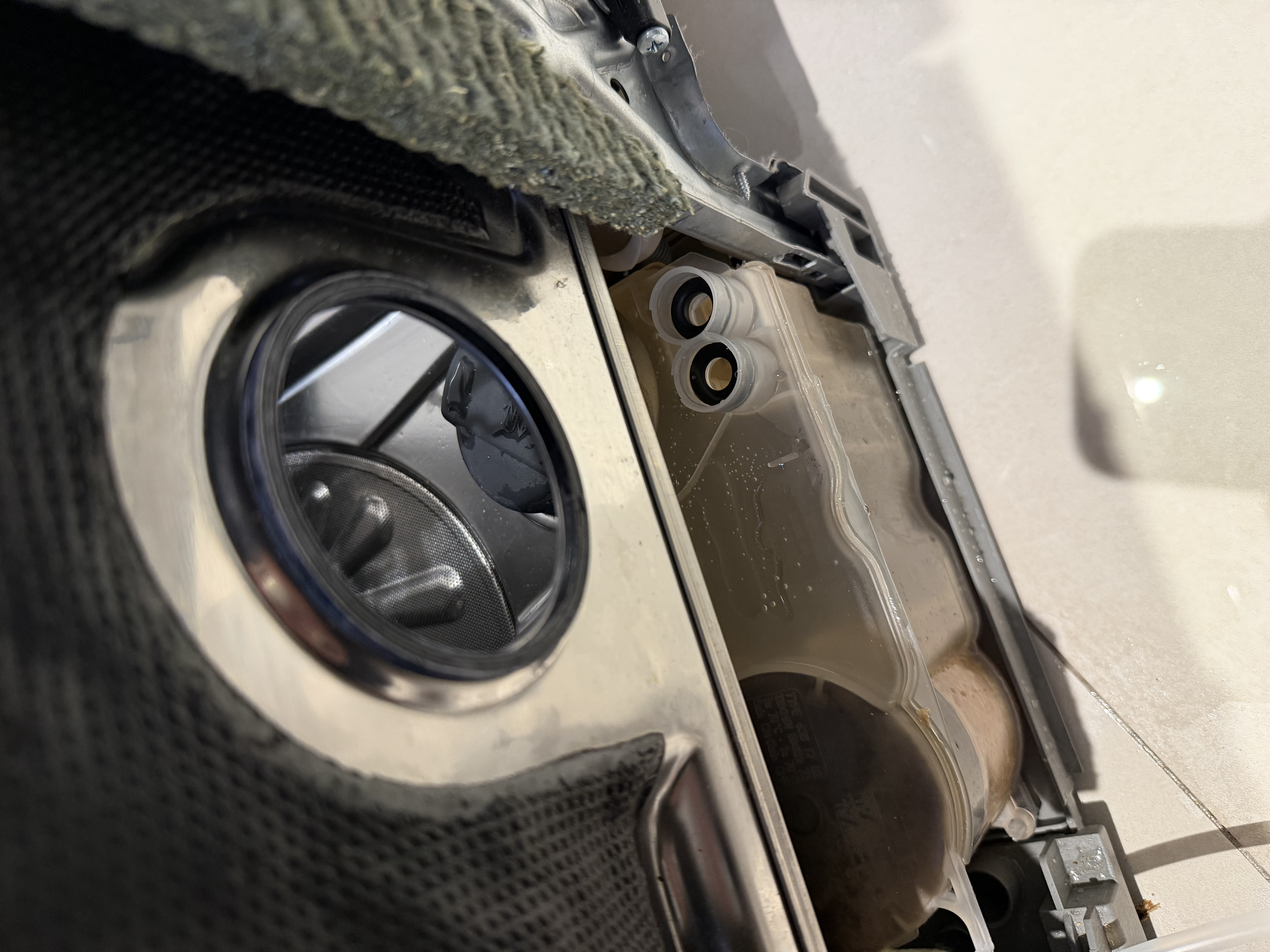

    J’ai un lave-vaisselle IKEA RENODLAD (base Electrolux) qui affiche une erreur i40.
    Symptômes :
    - Vidange immédiate au démarrage
    - Puis erreur i40
    - Aucun remplissage
    Déjà fait :
    - Reset + coupure électrique
    - Nettoyage filtre, cuve, bras

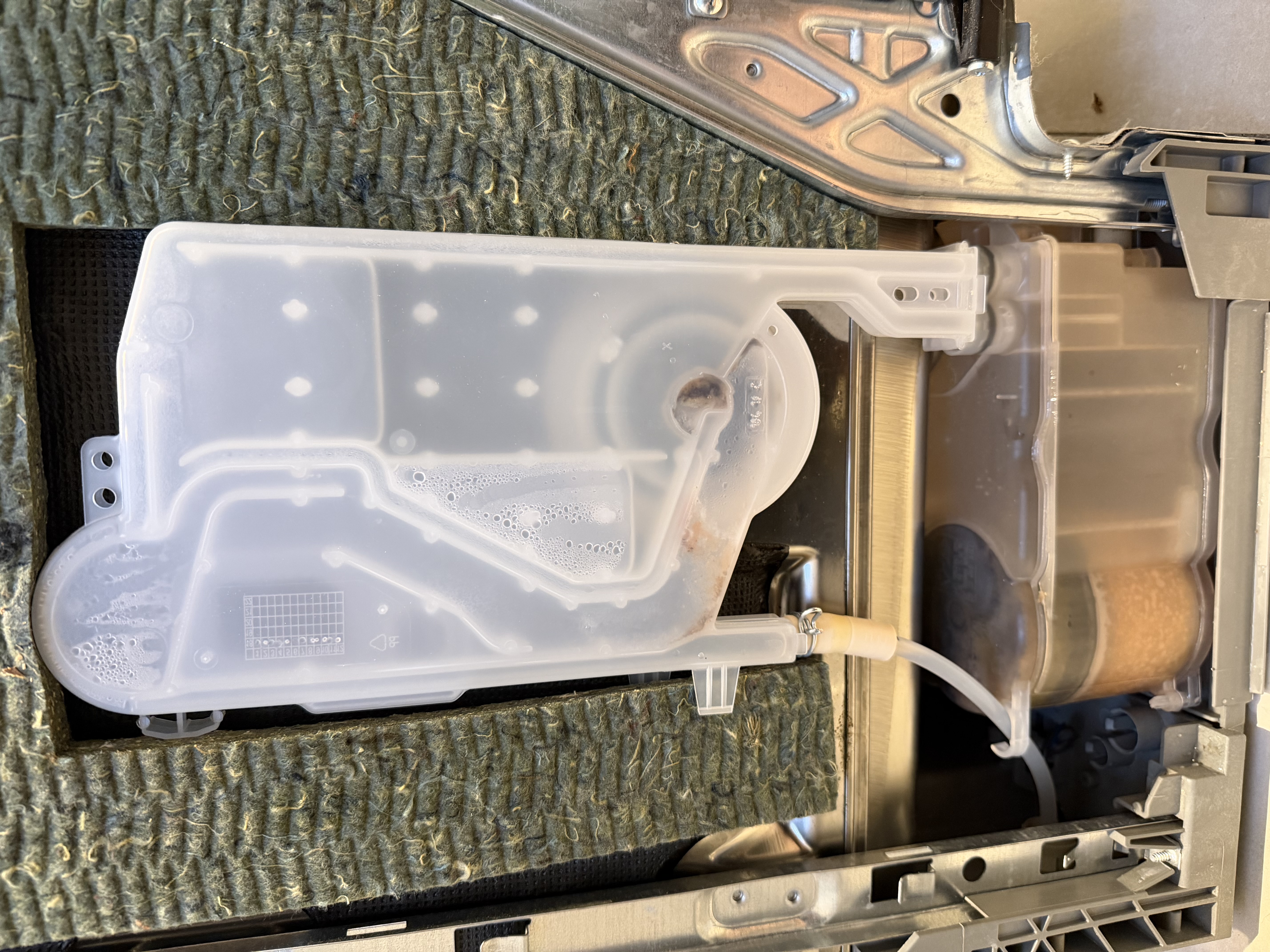

    Accès côté latéral gauche + nettoyage partiel du bloc à sel à partir des deux entrées (connectées au labyrinthe) (vinaigre / percarbonate) + nettoyage du labyrinthe
    - J'ai remarqué des bulles, remonter du bloc à sel ce qui pourrait montrer un début de circulation, mais panne toujours présente
    Contexte :
    Je n’ai pas d’outils (multimètre, etc.), donc je cherche des solutions simples et mécaniques avant de remplacer des pièces.
    Questions :
    - Quelles vérifications simples recommandez-vous en priorité pour un i40 ?
    - Est ce que je me concentre à tord sur le bloc à sel ?
    - Est-ce que nettoyer tous les tuyaux accessibles (bas + latéral) peut suffire ?
    - Y a-t-il un moyen simple de vérifier le circuit de pression (sans matériel) ?
    - Des astuces pour déboucher un circuit interne sans démontage complet ?
    Merci d’avance pour vos conseils !

    Re : Erreur i40 sur Lave-vaisselle IKEA RENODLAD (base Electrolux)
    il pourrait y avoir un bouchon de calcaire dans le répartiteur au niveau du gicleur,
    si le lv ne prend pas d'eau il faut vérifier s'il y a du debit d'eau au robinet, si l'éléctrovanne fonctionne et est alimentée,
    si tout est bon il faut retirer le répartiteur (le labyrinthe) et envoyer de l'acide chlorohydrique dans l'arrivée d'eau du répartiteur

    Le robinet fonctionne, j'ai démonté le labyrinthe et j'ai soufflé dedans au niveau de l'arrivée d'eau, l'air circule.

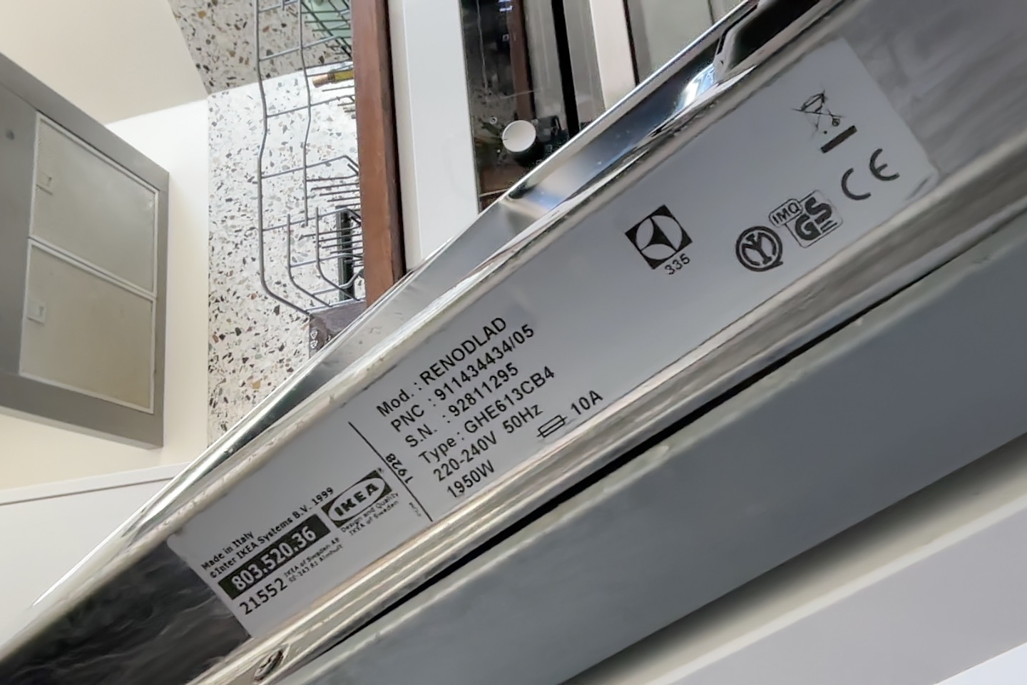

    Est-il possible d'envoyer une photo du modèle ?
    terreiris
    Voici les photos, dites moi si vous avez besoin d'une photo particulière, merci !
    Et le mode d'emploi du RENODLAD si jamais : https://www.ikea.com/it/it/manuals/r...189627-4-1.pdf

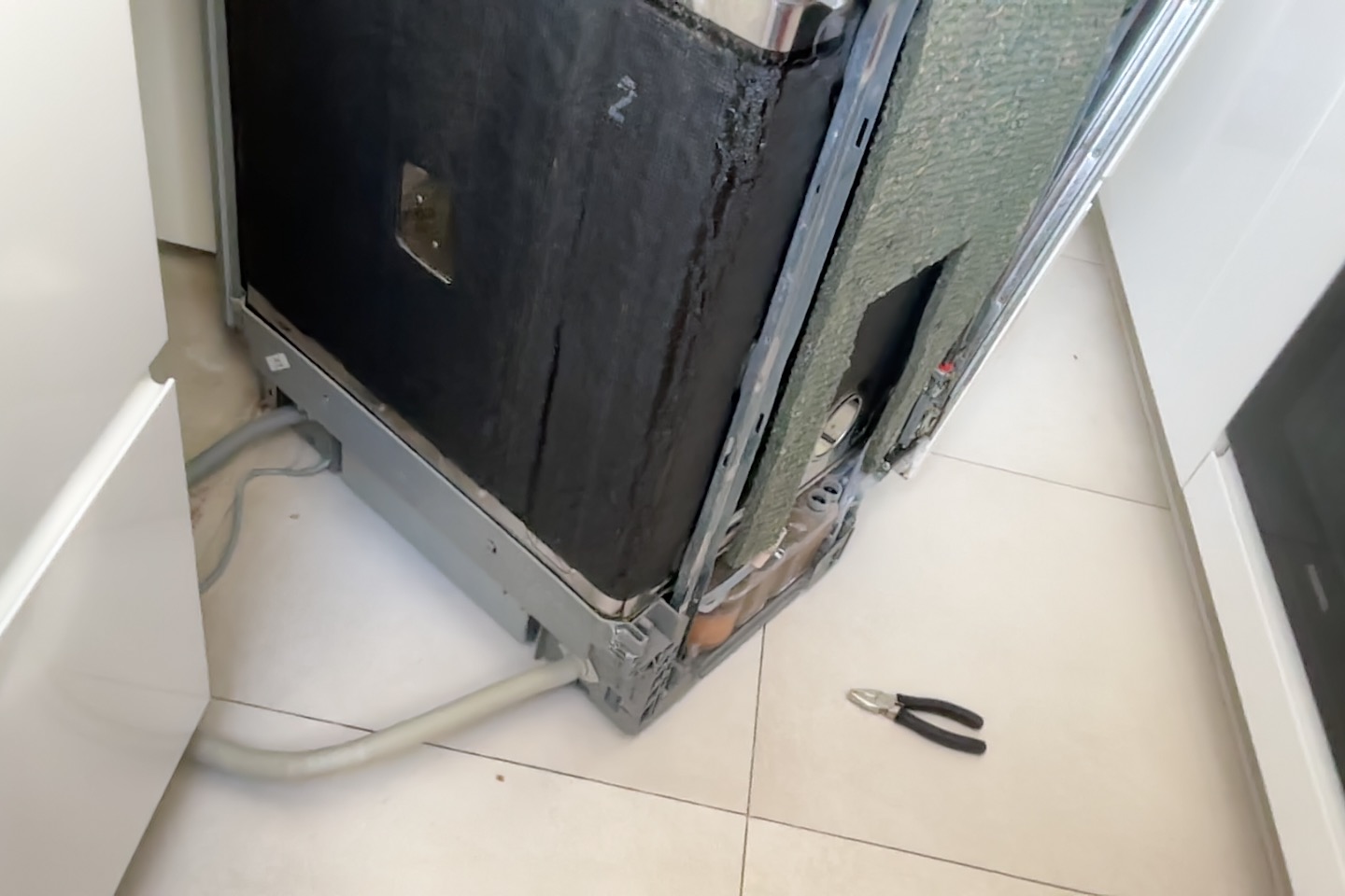

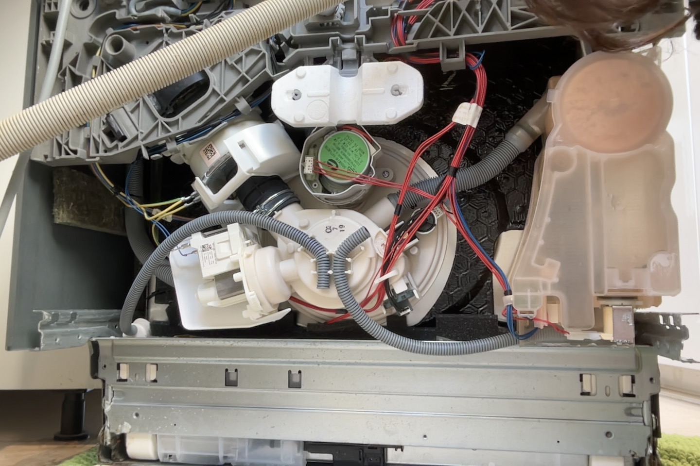

    Merci. J'avais bien trouvé qu'i40 indiquait un problème au niveau du capteur analogique pressostat. Je viens de parvenir à démonter le bas du lave vaisselle, je suis ici, j'ai accès à à peu près tout, mais je ne peux pas vérifier les pièces électroniques, je n'ai pas de multimetre. Que me conseillez vous de faire ?
    à tous les coups le capteur de pression analogique c'est la pompe de cyclage
    on voudrais savoir si le lv remplis ou pas ?
    est ce qu'il essaie de remplir quelques secondes et stoppe ?
    est ce qu'aucune eau ne passe par le remplisseur (le labyrinthe) ?

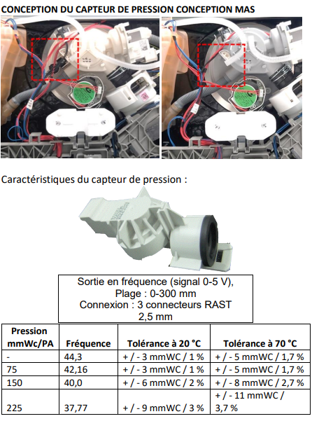

    Voici à quoi ressemble le capteur :
    Nom : Capture d'écran 2026-04-07 133041.png
Affichages : 238
Taille : 264,5 Ko
    De plus i40 c'est que la famille de panne il peut avoir 6 autre lier au capteur de pression :
    Code i41 : absence de signal du capteur de pression
    Code i42 : étalonnage incorrect, signal de pression trop bruyant
    Code i43 : signal du capteur de pression trop élevé
    Code i44 : signal du capteur de pression trop faible
    Code i45 : étalonnage incorrect, signal de pression trop faible
    Code i46 : étalonnage incorrect, signal de pression trop élevé

    J'ai fini par faire venir quelqu'un de chez Murfy, il fallait simplement décrasser le capteur du pressostat dans la cuve ...
