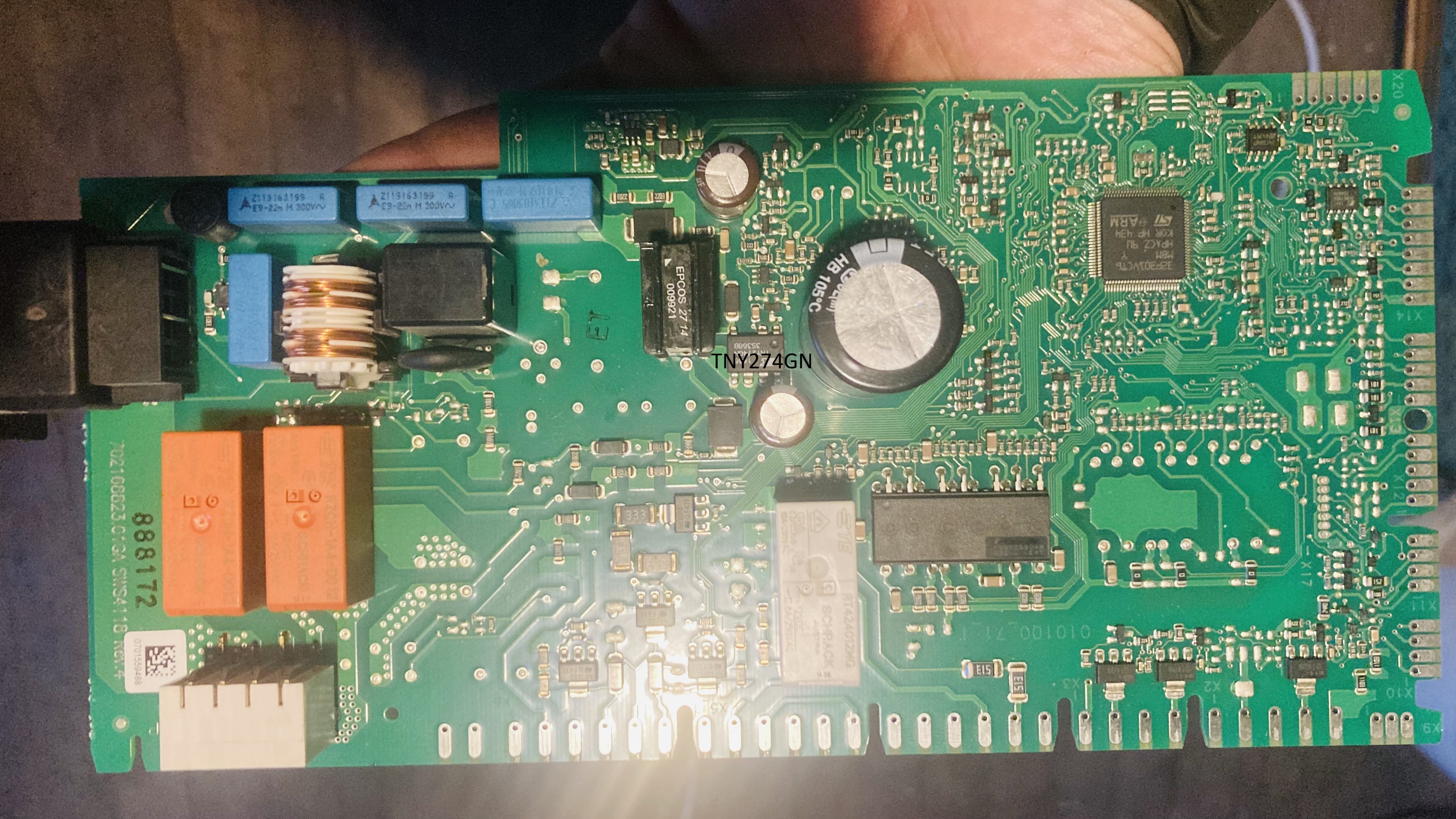

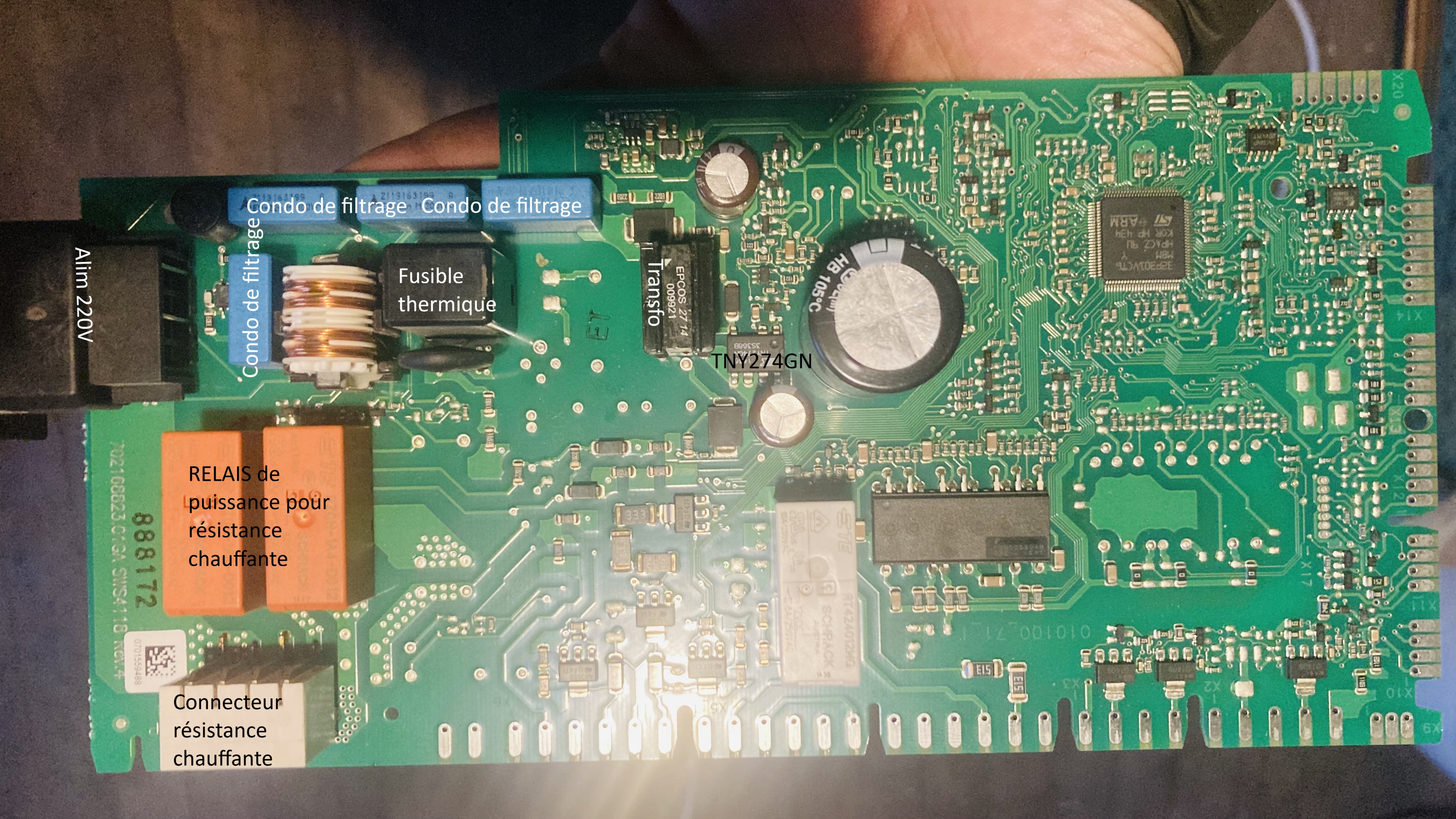

    Quand j'allume le lave vaisselle avec le bouton marche/arrêt celui ci s'allume, (les voyant s'allume et un bip retentit) puis s'éteint.
    Quand je laisse mon doigt appuyé sur le bouton marche/arrêt porte ouverte, celui ci s'allume et reste allumé jusqu'à ce que je relâche mon doigt, ou je ferme la porte.
    J'en conclut, qu'après mais lointaine année de cour d'électronique, que l'auto maintien de l alimentation fonctionne pas.
    Bien sur je n'ai pas de schéma elec et apparemment pas trop disponible sur internet.
    Voici la photo de la carte :

    Si vous pouvez m'aidez à situer les composants a tester et ou avoir un schéma simplifier d'une alimentation de ce genre de carte.
    Merci beaucoup

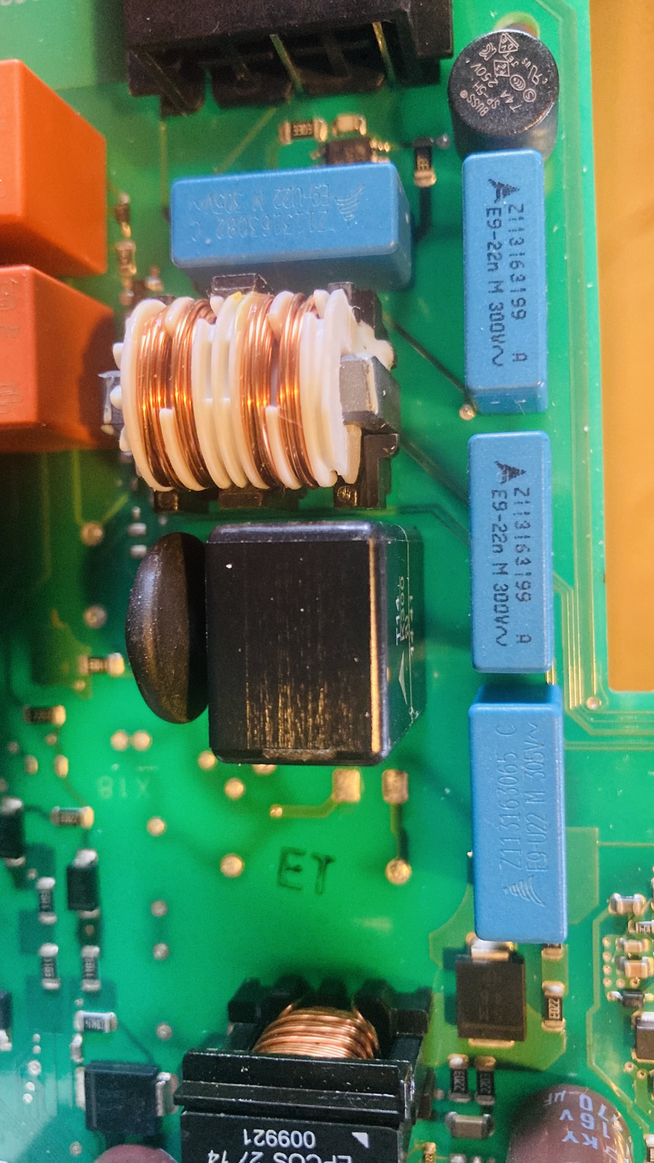

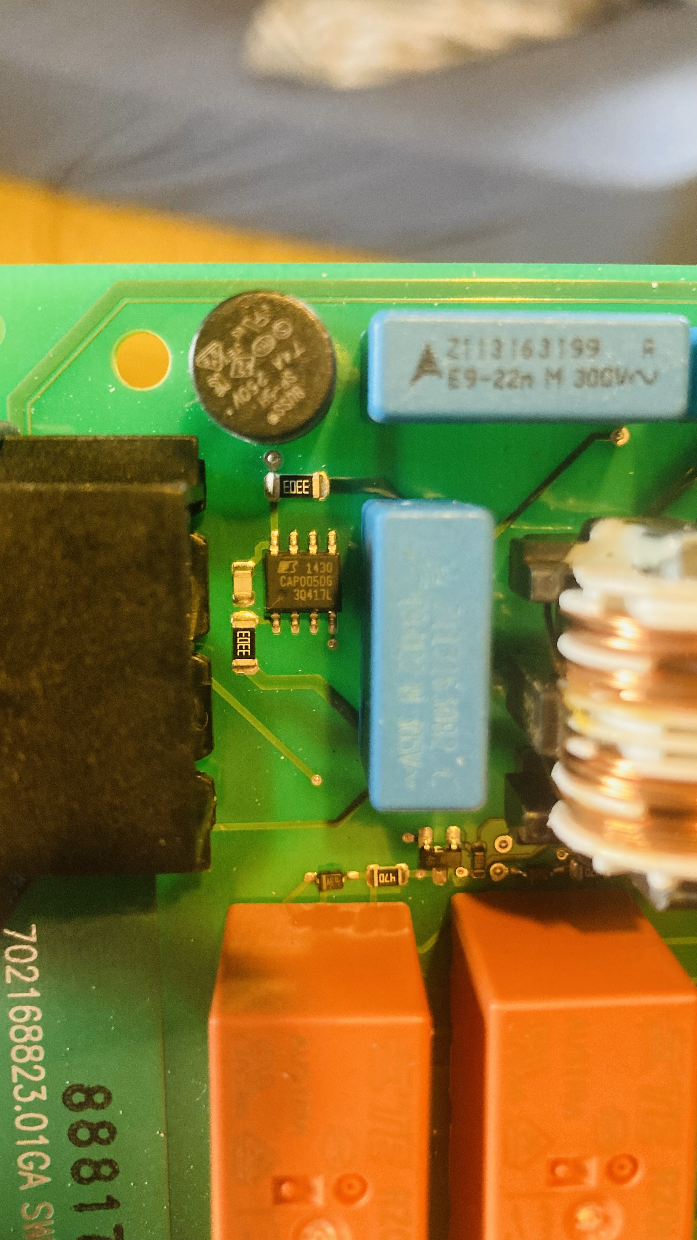

    Bonjour, voici quelques info en plus.

    ThomasV
    Re : Lave vaisselle Siemens SR65E en panne electronique

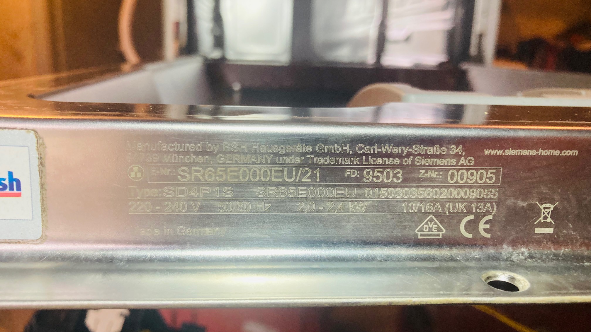

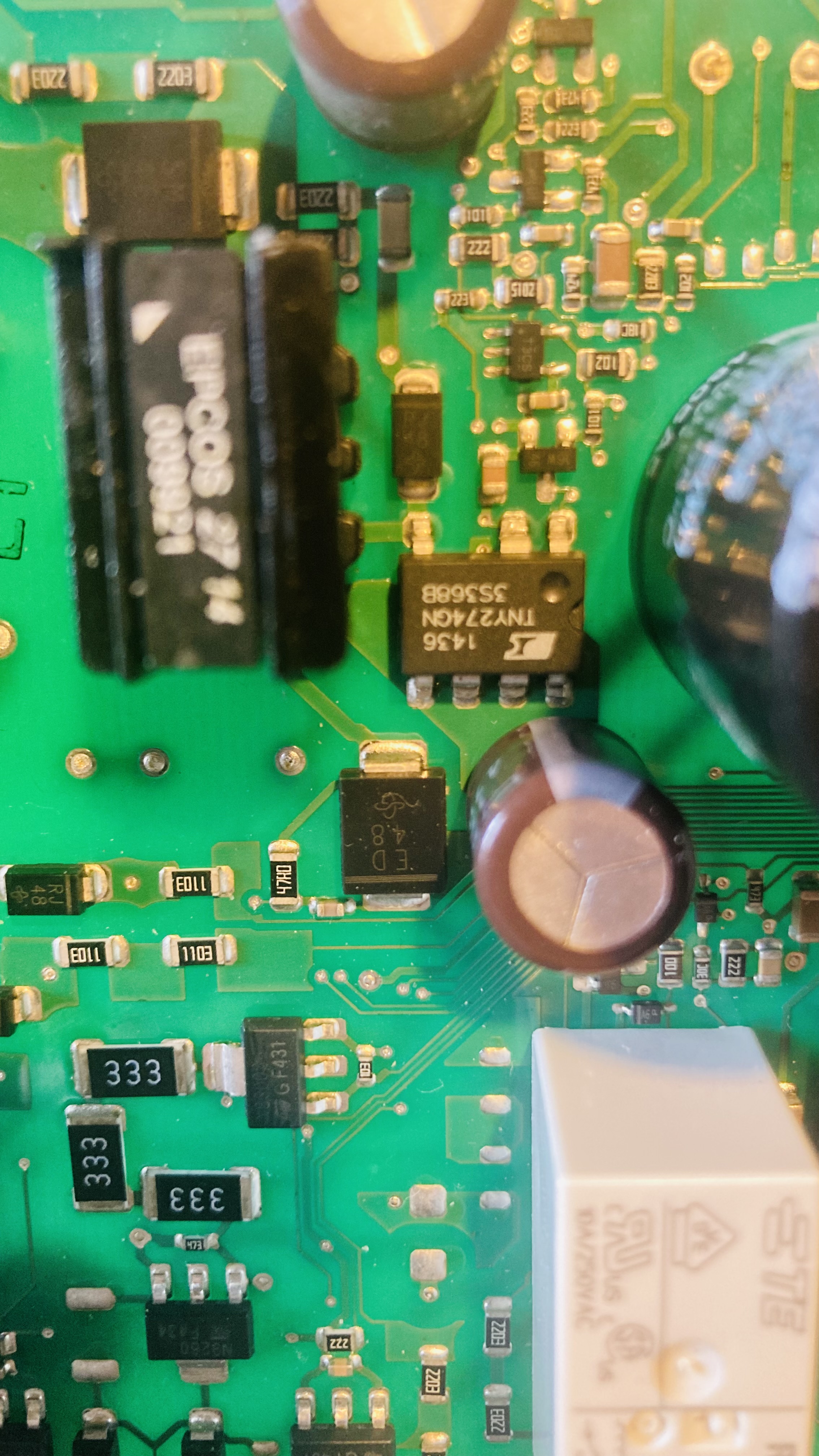

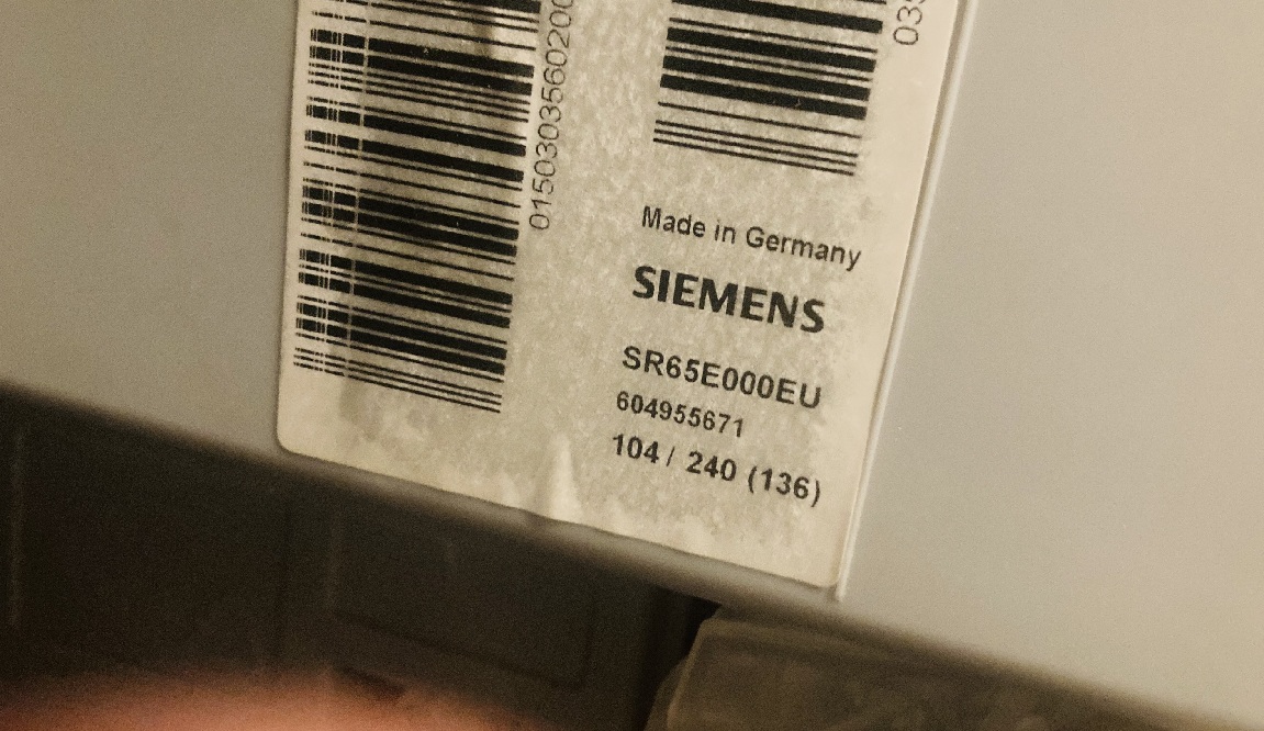

    Pouvez mettre la photo de l'étiquette avec le mmodèle de l'appariel
    Et une photo plus proche du TNY274GN et le condensateur bleu de 0,22uF/305V
    Note : Si le condensateur bleu est défectueux, vérifier la piste fine en dessous.

    il faudrait toutefois avoir une photo de la plaque signalétique

    Visuellement ils sont pas défectueux, de plus je ne voit aucune trace de brulure sur la carte.

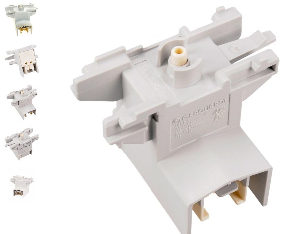

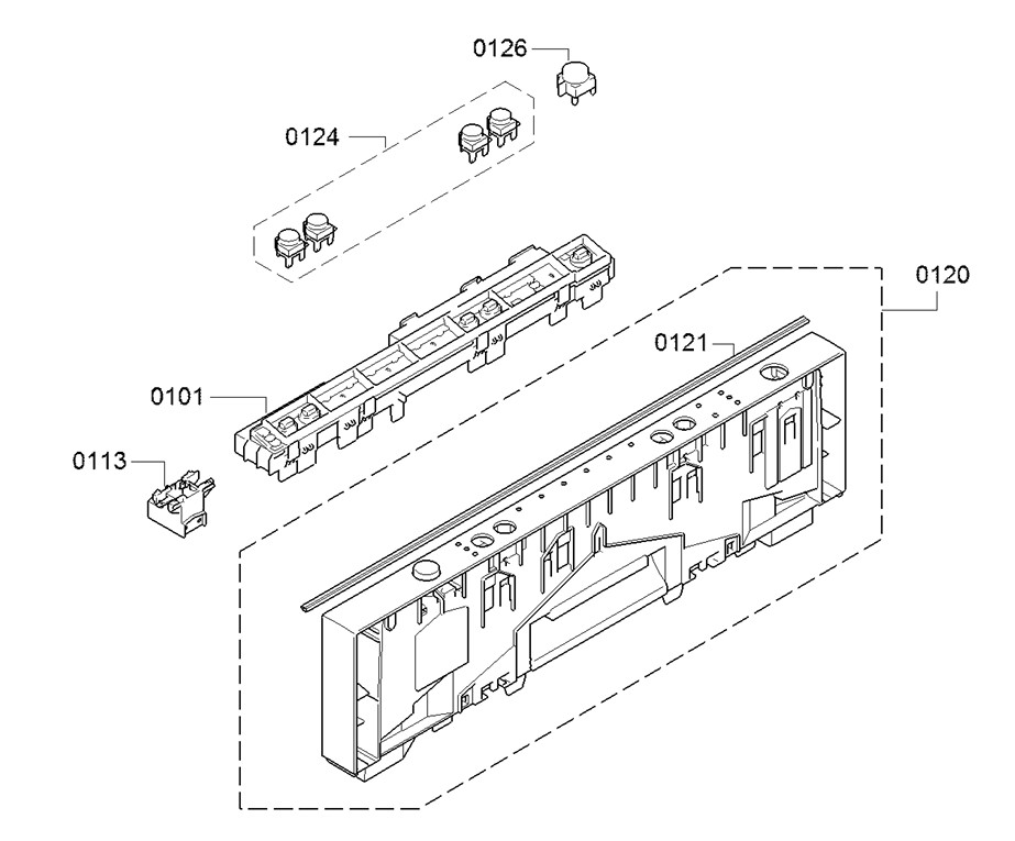

    pour ce qui me concerne je songe a cette pièce
    Nom : Capture d’écran 2026-03-31 180911.jpg
Affichages : 134
Taille : 56,3 Ko
    repère 113 référence 00620775
    et a mon avis elle n'est pas a impulsion

    Re : Lave vaisselle Siemens SR65E000EU/21 en panne electronique
    re,
    Pièce jointe 518205
    Salut Richard,
    si c'est un poussoir à deux positions fixes (enfoncé marche et relaché arrêt) et non un fugitif il pourrait bien être le coupable en effet
    LeBonPoisson
    Hum, je viens de tester shunter l inter on/off, effectivement, porte ouverte le lv a l air de fonctionner correctement par contre porte fermer les voyants s éteigne et rien ne se lance, il me semble que la pompe d évacuation devrais se lancer mais rien ne se passe.
    LeBonPoisson
    Le bouton on off est réparé. Merci à tous pour ces info.

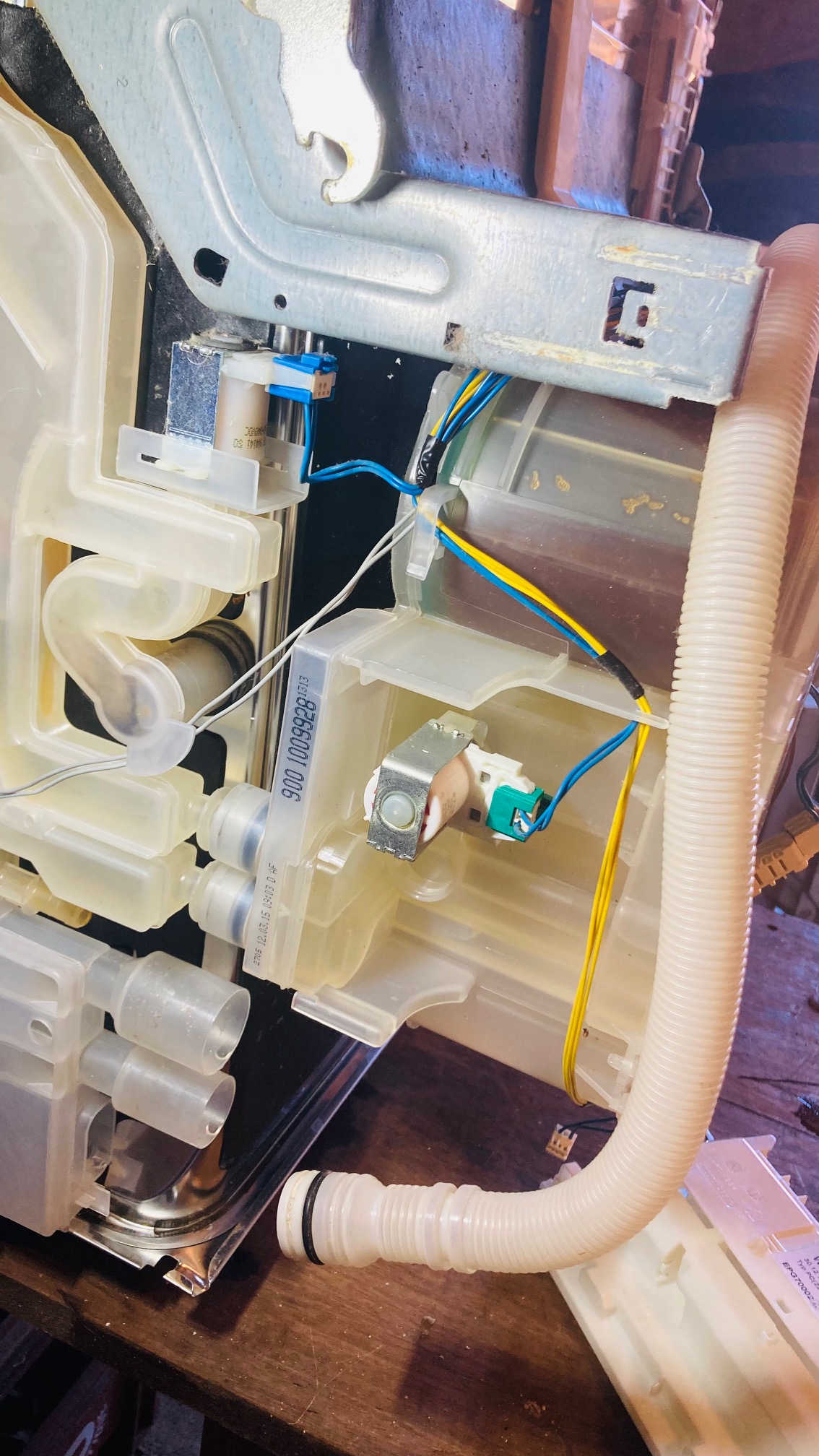

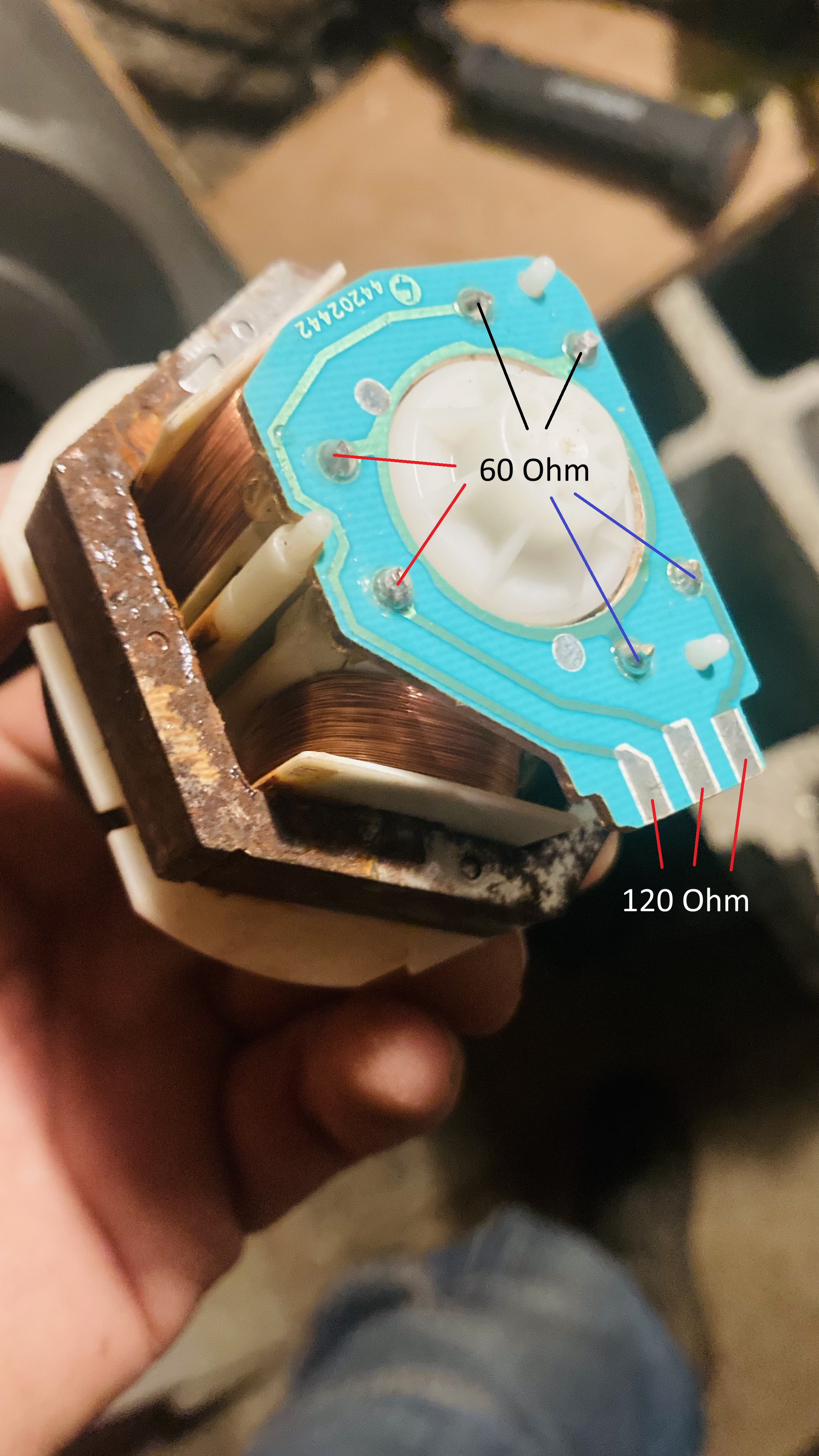

    Le système anti fuite fonctionne bien, je l'ai testé à l ohmmètre dans les deux positions et l info à l air de remonter jusqu'à la carte car j ai un voyant défaut qui clignote
    J'ai démonté la pompe de vidange, celle ci est dans un sale état, elle a pris la flotte et la ferrite est partiellement rouillé après avoir testé les bobines, je trouve 60 ohm par enroulement, y en à trois.
    Voila bon ca avance pas sur la panne mais au moins j élimine que truc
    re,
    faudra donc commencer par changer la pompe de vidange
    Ha ouai ? même si la résistance des enroulement est bonne ?
    Nom : IMG_3298.jpg
Affichages : 124
Taille : 2,46 Mo
    re, si elle a du jeu ce sera nécessaire
    par contre vous pouvez vous en assurer a la vidange aseptique
    attention elle est alimentée sous 50v environ
    ensuite a quoi est du cette oxydation??

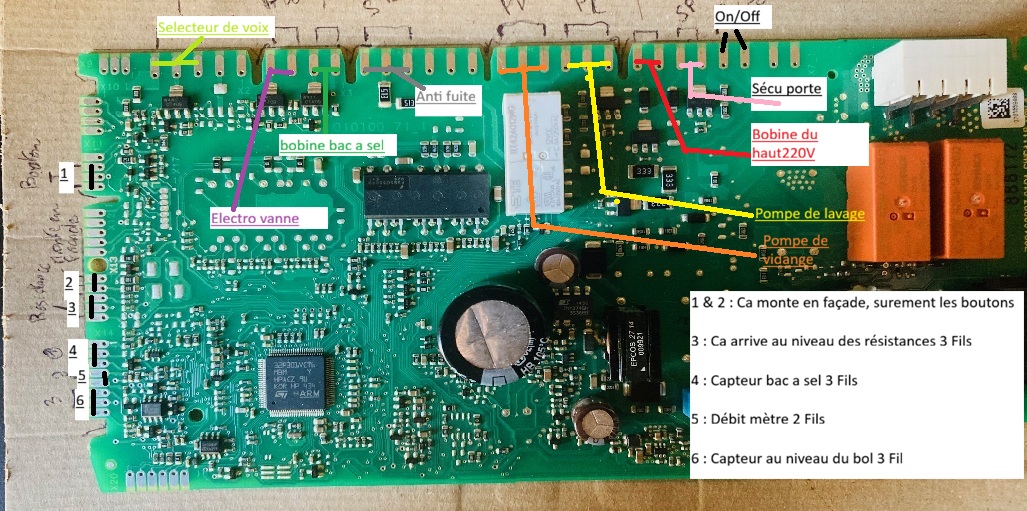

    LeBonPoisson
    J'ai pu identifier les entrées sortie de la carte, le FSB50550AB est un composant qui fournie une alim en tri pour alimenter des petits moteur. Et je relais blanc dois servir a switcher entre le moteur de la vidange et de lavage
    Je me dis peut être avec avec la rouille de la pompe de vidange qui avant d être de la rouille était de l'eau, ca aurait pu faire un CC est grillé le FSB50550AB ou un truc en périphérie
    Si vous pouvez m'éclairer sur la fonction de ces deux bobines ca peut être cool.
