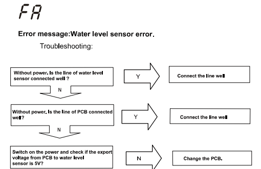

    Bonjour a tous
    j ai un souci avec ma haier hwd80
    j ai une erreur FA des que je tourne le sélecteur sur un programme aucun démarrage de la machine .
    J ai essayer juste un essorage elle a fait trois tours puis erreur FA
    J ai changé le presostat toujours idem
    Merci pour votre aide

    Avez vous nettoyer correctement la chambre de compression ?
    Mettez sous tension et vérifiez que la tension de sortie du circuit imprimé vers le capteur de niveau d'eau est bien de 5V.

    Voici ce que j'ai trouvé pour votre code erreur :
    Nom : Capture d'écran 2026-04-10 102954.png
Affichages : 84
Taille : 39,4 Ko

    J avais juste mis un coup de soufflette dedans
    Je vais démonter pour voir et je vais vérifier la tension mais pouvez vous me dire si je doit le brancher ou pas ? Lancer un programme ou le faire éteint ?
    ThomasV
    Re : Probleme erreur FA Machine lavante sechante haier hwd80
    Il faut le brancher.
    Je ne pense pas qu'il ait besoin de lancer de programme (si vous n'avez rien en tension, lancez un programme pour être sûr).
