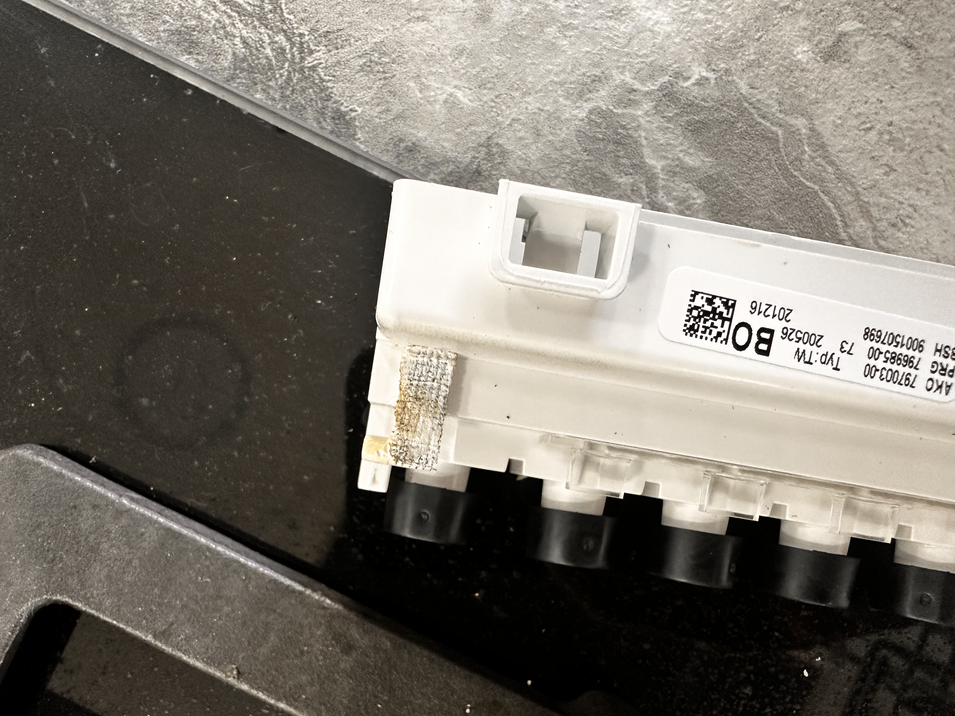

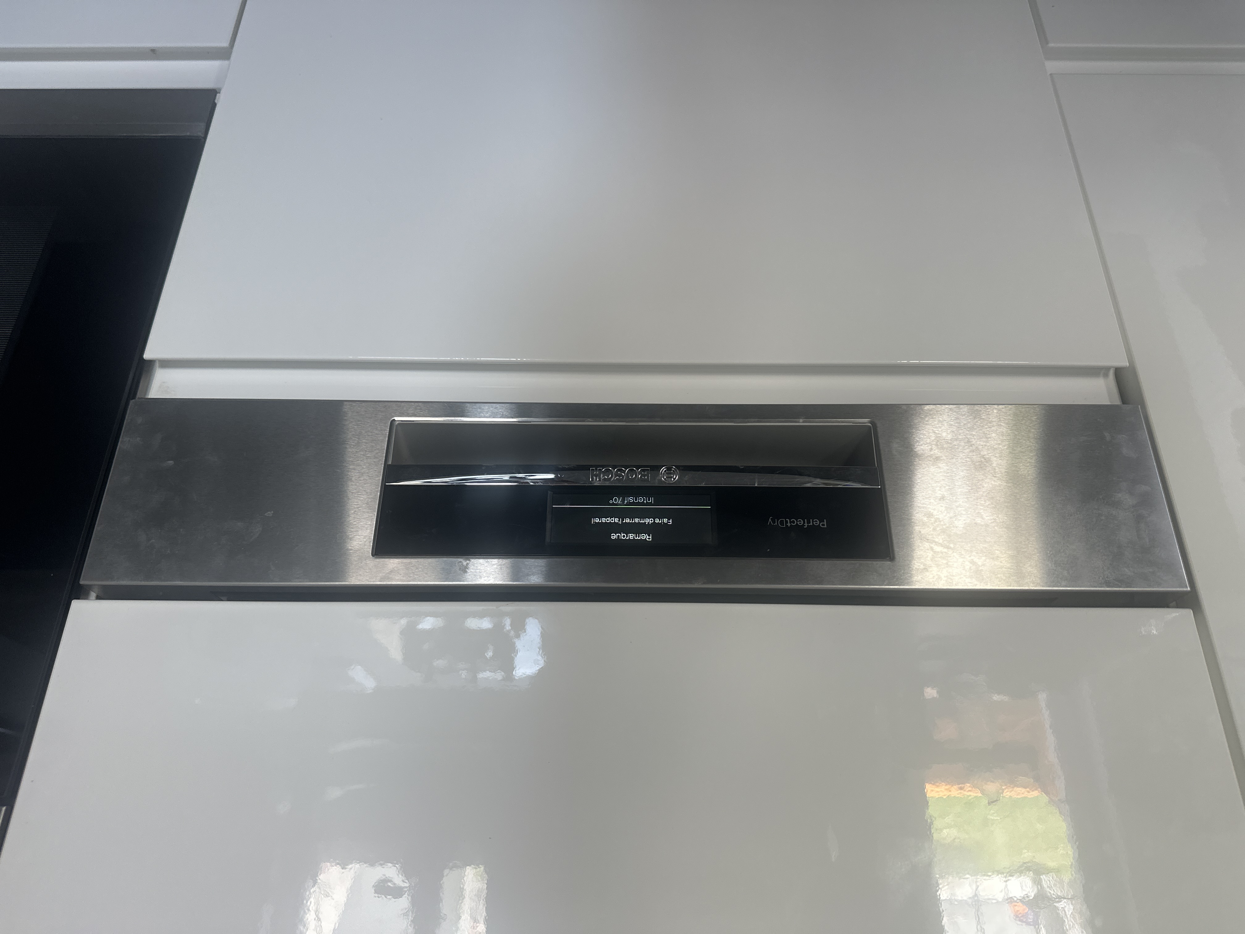

    Pour information de panne sur lave vaisselle bosch série 8 SMI88TS46E
    Panne constatée plus de signe de vie.

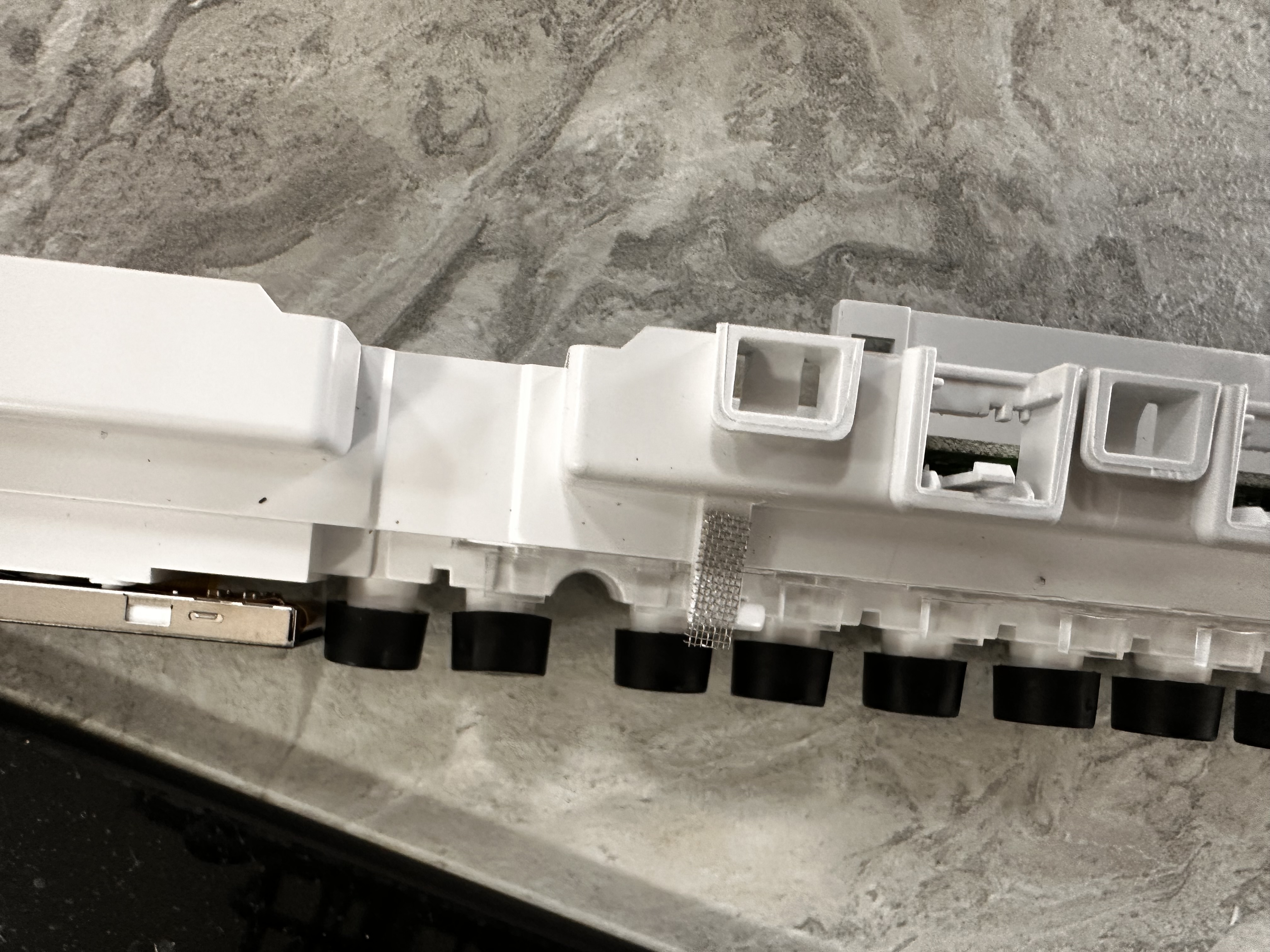

    En cherchant la panne j’ai constaté au niveau de la porte 2 clips plastique cassé ce qui a fait reculer les capteurs tactiles les rendant non fonctionnel.
    J’ai simplement collé les 2 pâtes puis je les ai soudées avec un grillage métallique fin . J’ en ai profité pour faire les 2 autres non cassés pour éviter de tous démonter plus tard .
    Avant de tous démonter comme moi penser à juste démonter la partie affichage qui tien par quelques vis et contrôler cela .

    Merci pour votre retour d’expérience.
    Les afficheurs sont soumis à des pressions et à des manipulations plus fréquentes, c’est pourquoi ils peuvent se casser.
