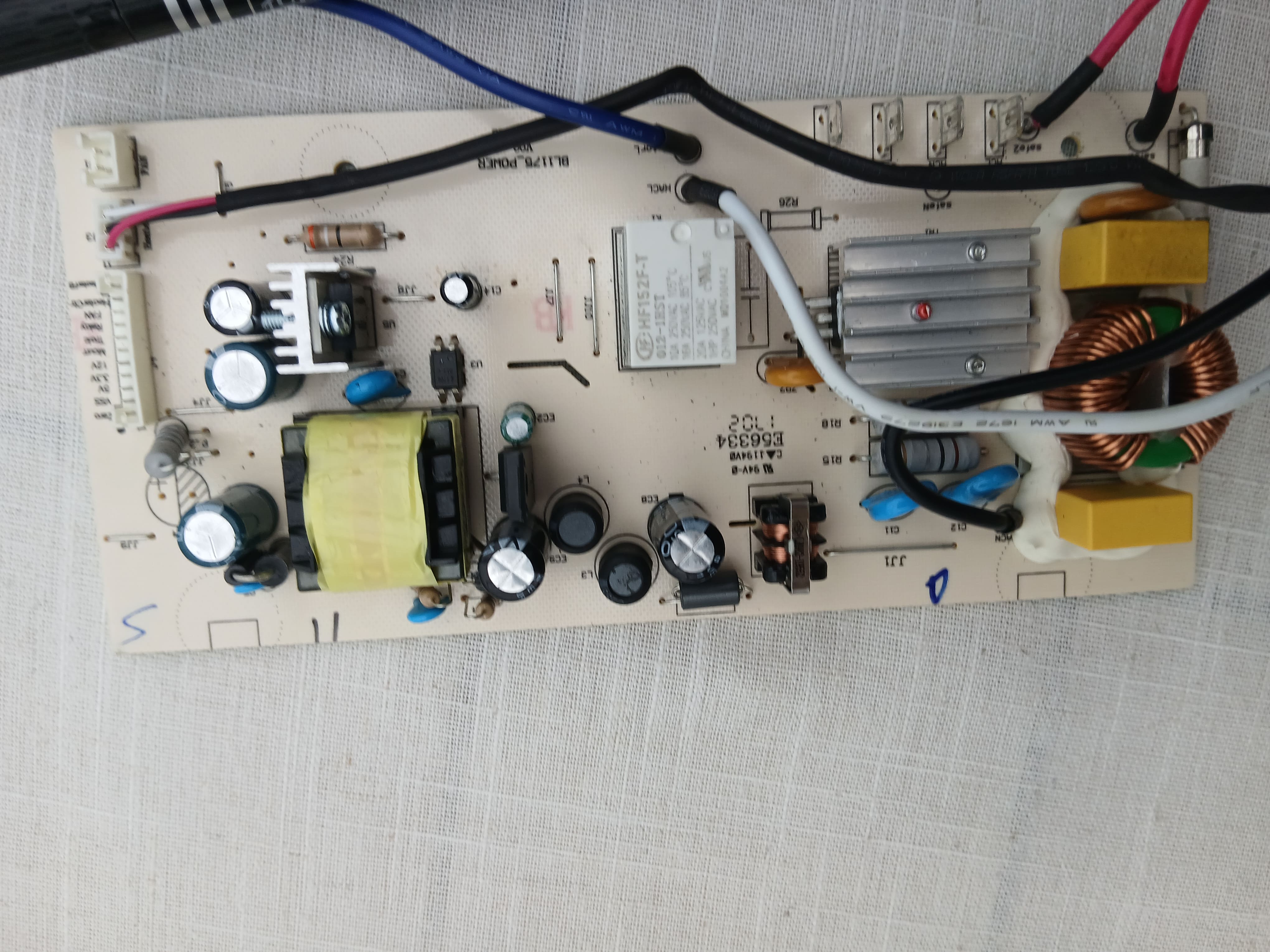

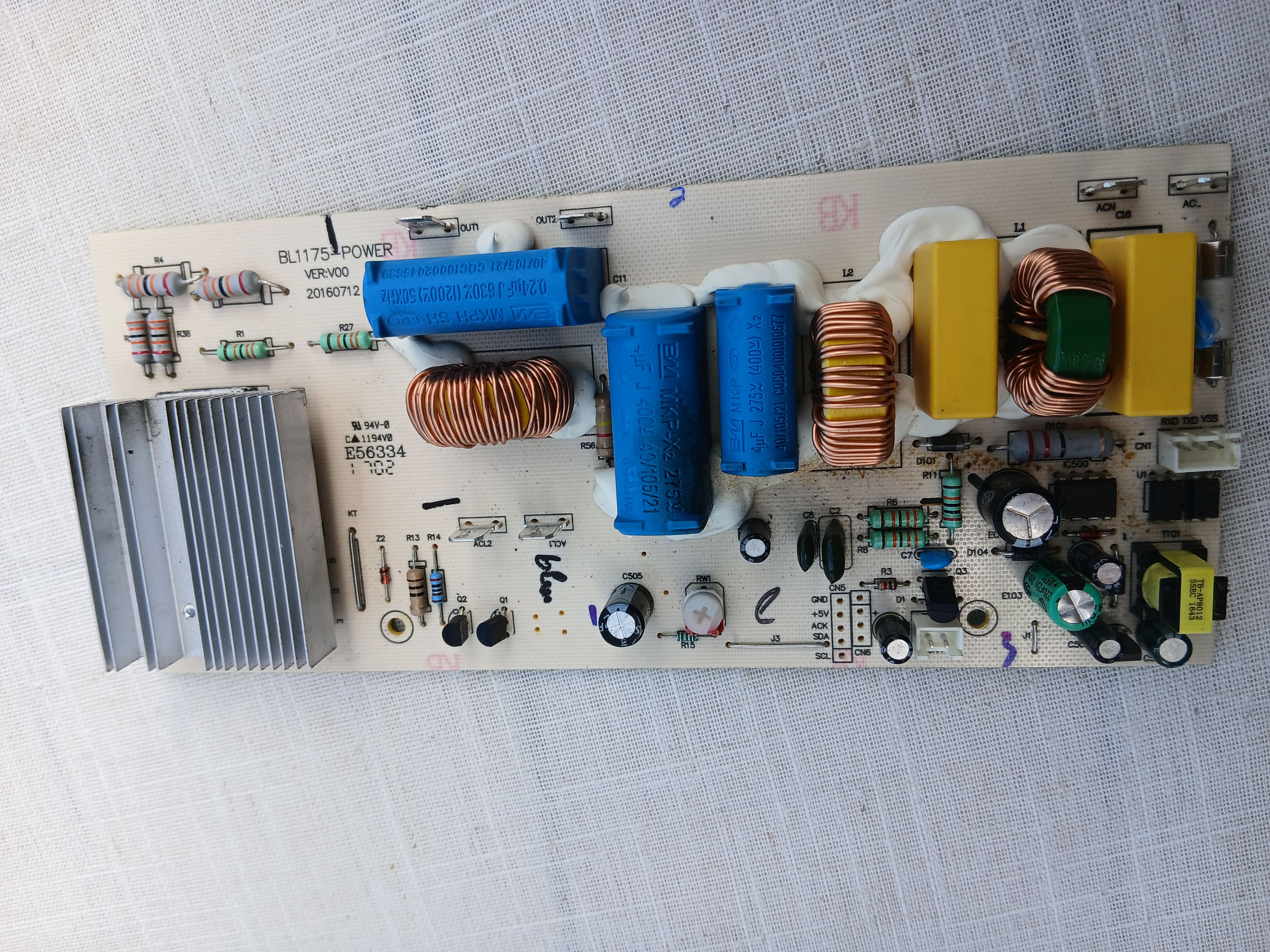

    Suite à un débordement et contamination de liquide dans la carte écran de ce robot magimix , sa carte de puissance BL1175 est défectueuse.
    Symptomes : l'écran ne s'allume pas
    Après démontage de la carte de puissance en sortie brochage :
    12v présent
    5 v présent
    3.3 v hs avec 1.6 v en sortie d'ou la non activation de l'écran.
    Sur la ligne des 3.3v il y a 2 transistors SOT-23 1EY et 1Y...
    J'ai déssoudé le premier mais peut etre pour rien ..
    A noter qu'il y a en entrée de ce 1EY 12v ..
    Lorsque je suis cette ligne qui aboutit au 3.3v en sortie , il y a qq résistances en série et le 1Y..
    Si c'est compliqué à dépanner , ne pourrais je pas acheter un simple convertisseur 5v-3.3v ou je me prendrais sur la sortie du 7805 (12v-5v) avec la sortie 3.3v ?
    Merci !

    Q1 et Q2 commandent la bobine du relais.
    Tes photos sont floues, mais il semble que le +3.3V ne soit pas généré par la carte que tu montres. Il est fourni par ce qui est à l'autre extrémité de la nappe ou du cable branché sur le connecteur.
    Donc l'achat d'un convertisseur est une mauvaise idée.
    Ce n'est pas cette carte qui est à dépanner.

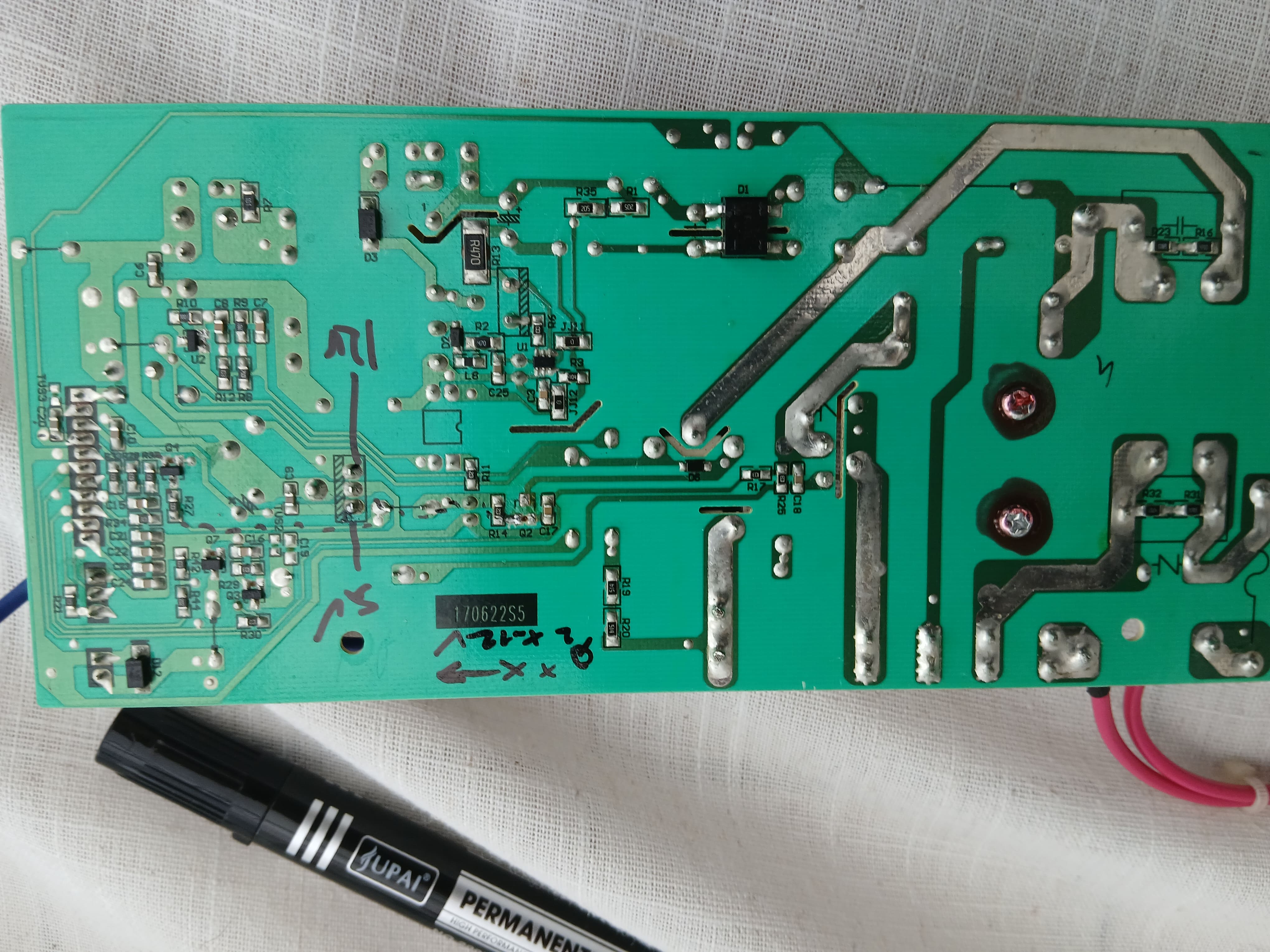

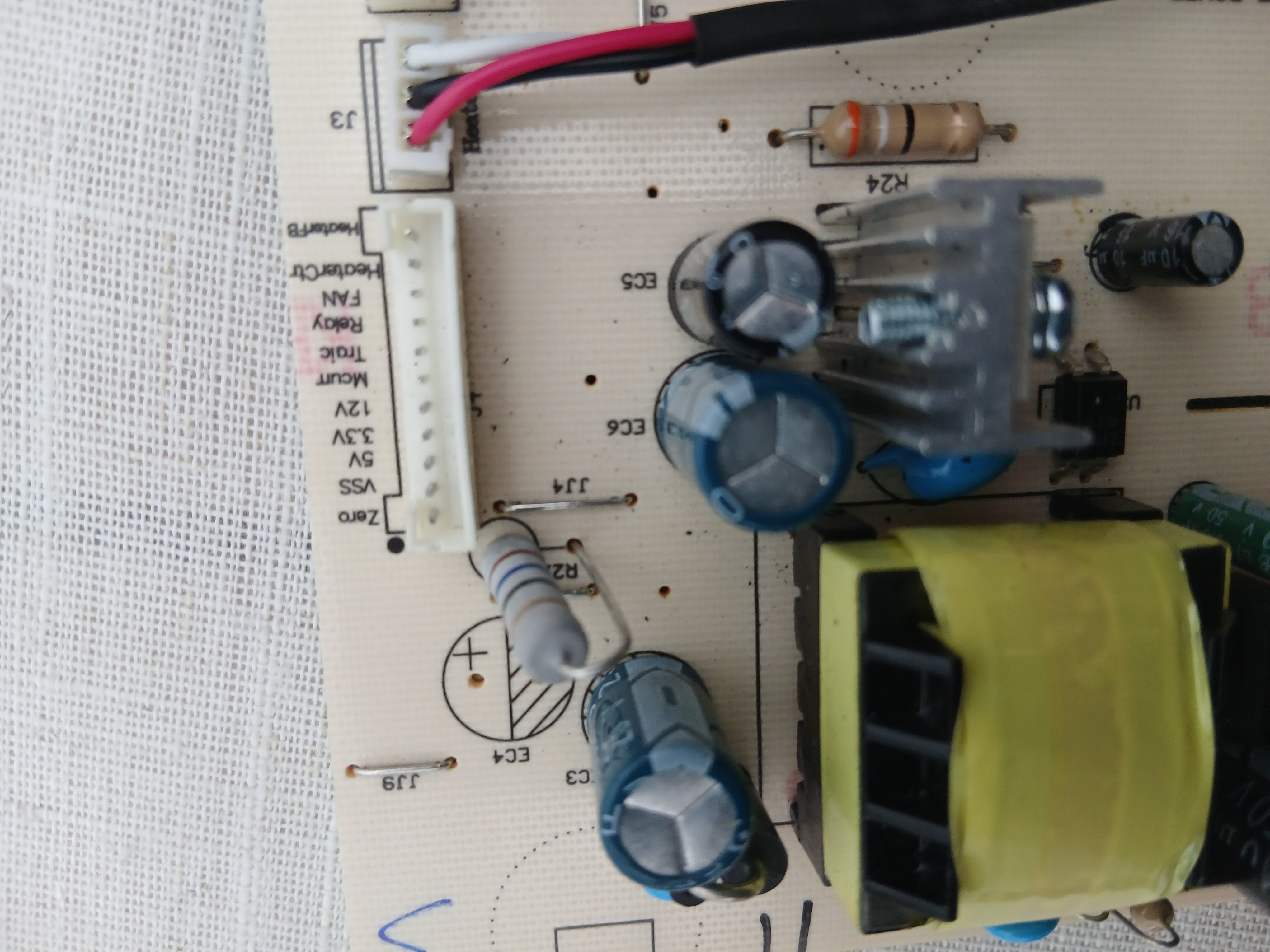

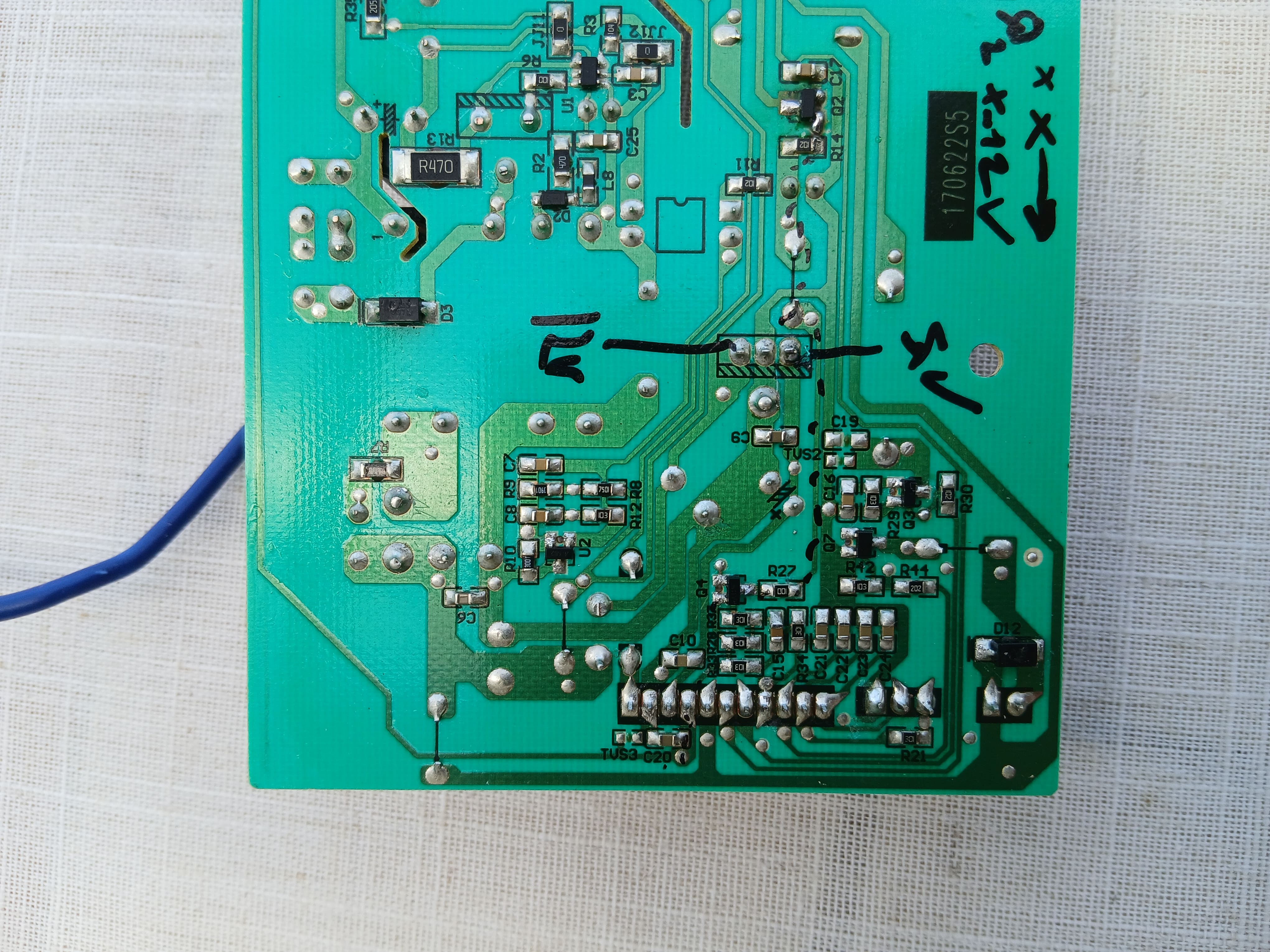

    Voici la sortie brochage avec 3.3v
    Je me trompe ?
    lutshur
    Re : magimix cookexpert cart alim
    La sérigraphie 3.3V ne veut pas dire obligatoirement qu'ils sont en sortie de la carte.
    Si tu suis coté pistes, tu ne verras pas comment ils sont générés à partir du 5V ou du 12V.

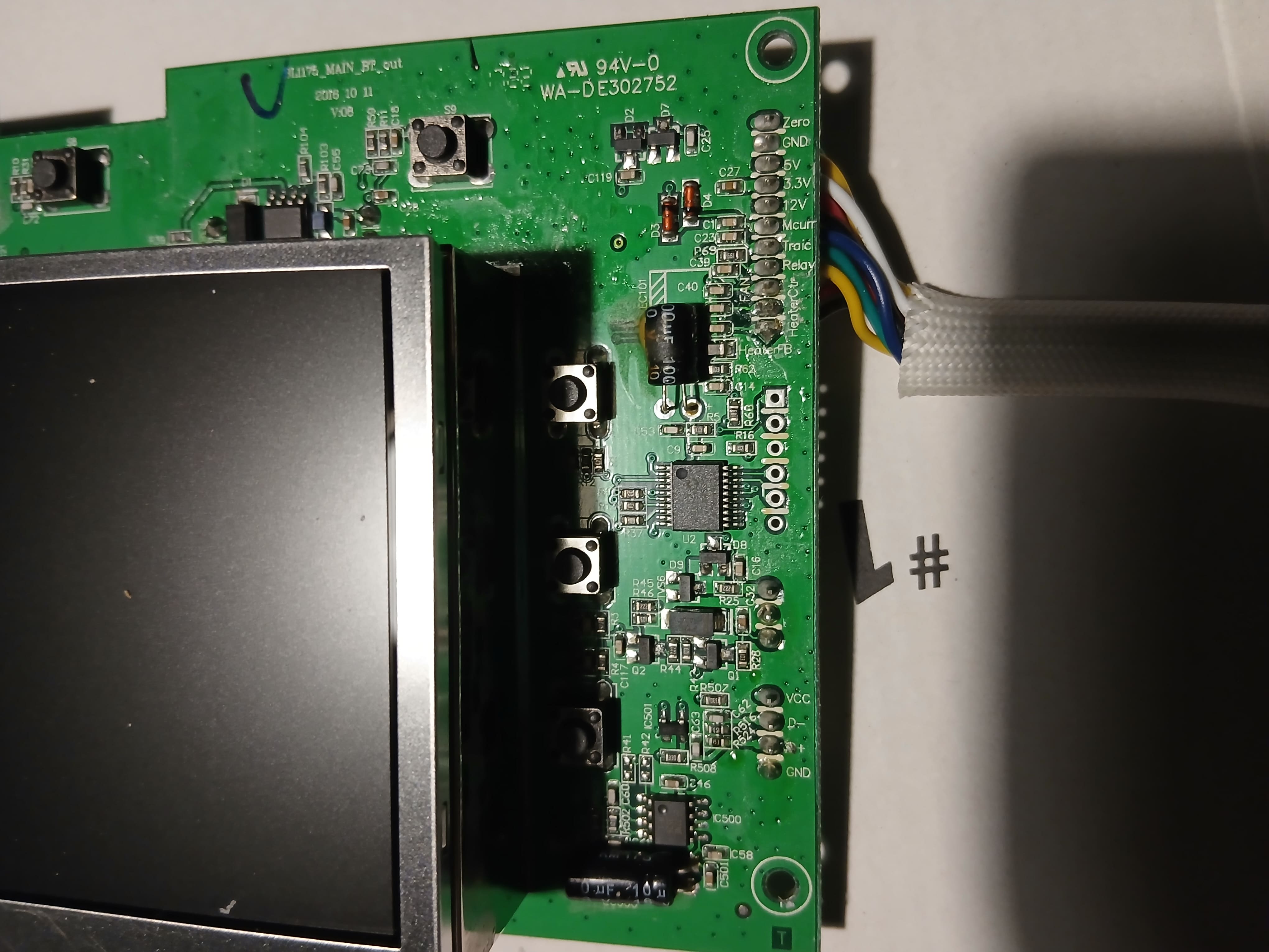

    Si j'ai bien compris, c'est la carte écran qui fournit son 3.3v ?
    Si je veux mesurer des valeurs sous tension , il faudra brancher les 2 cartes ensemble ..
    La troisieme carte actionne le relai et alimente le moteur ?
    Merci ,
    Hotto
    lutshur
    ZERO, VSS, 5V, 12V sont des sorties.
    3.3V n'est pas fourni par la carte. Bizarrement la piste mène vers une perle de ferrite puis à R15//R16. Bizarrement, mais pas tant que ça, il y a des offsets. ZERO n'est pas VSS (VSS=0V du 7805).
    Du coup, je me demande si ces 3.3V ne se mesurent pas par rapport à ZERO. Ce qui me parait improbable quand même.
    Peut-être, pour l'instant, on n'en voit qu'une seule.

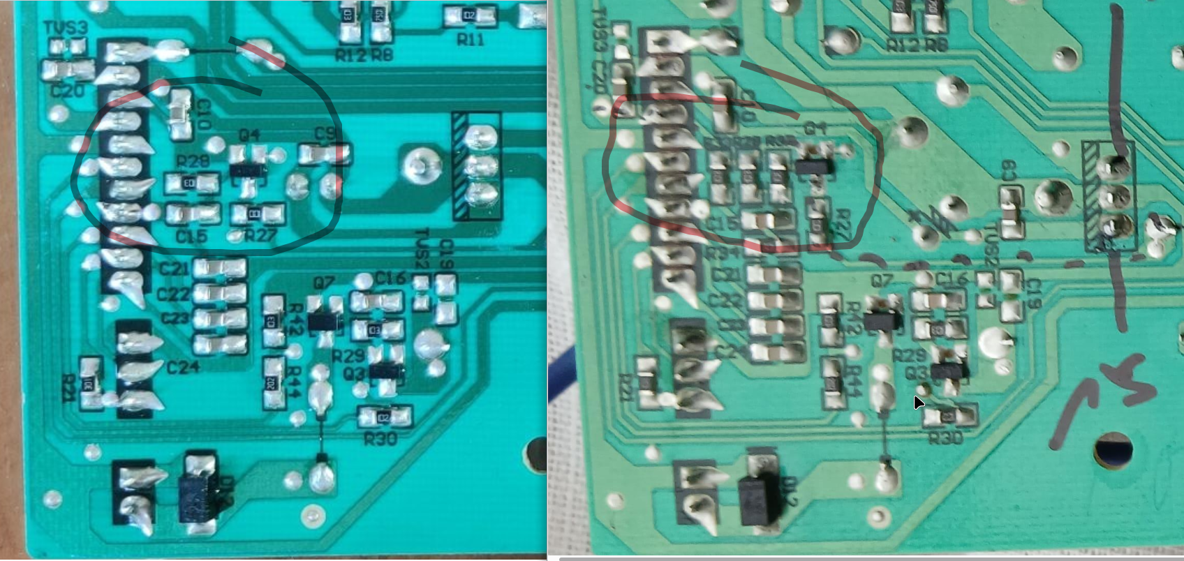

    Il y a quelques différences visibles malgré le flou

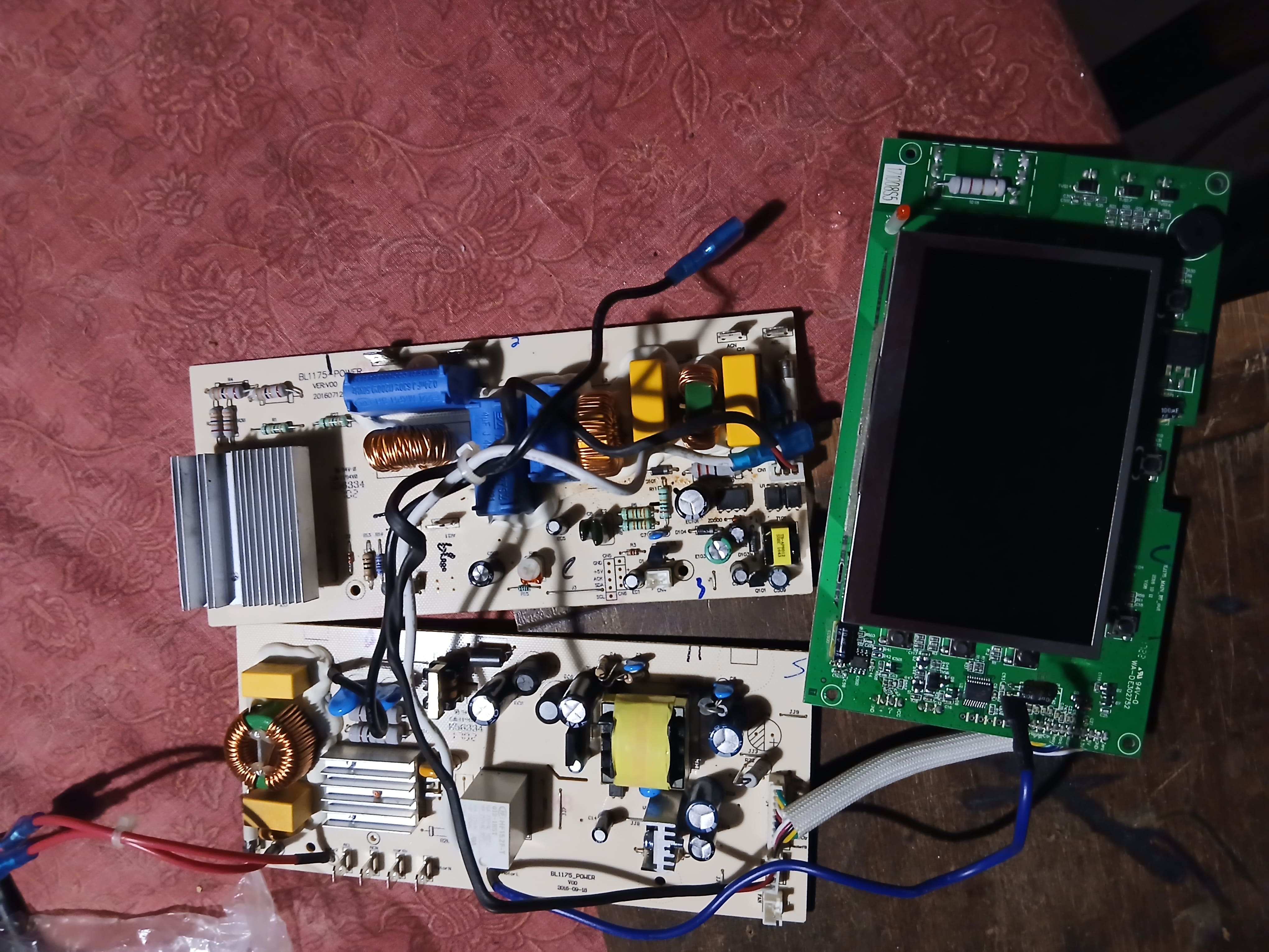

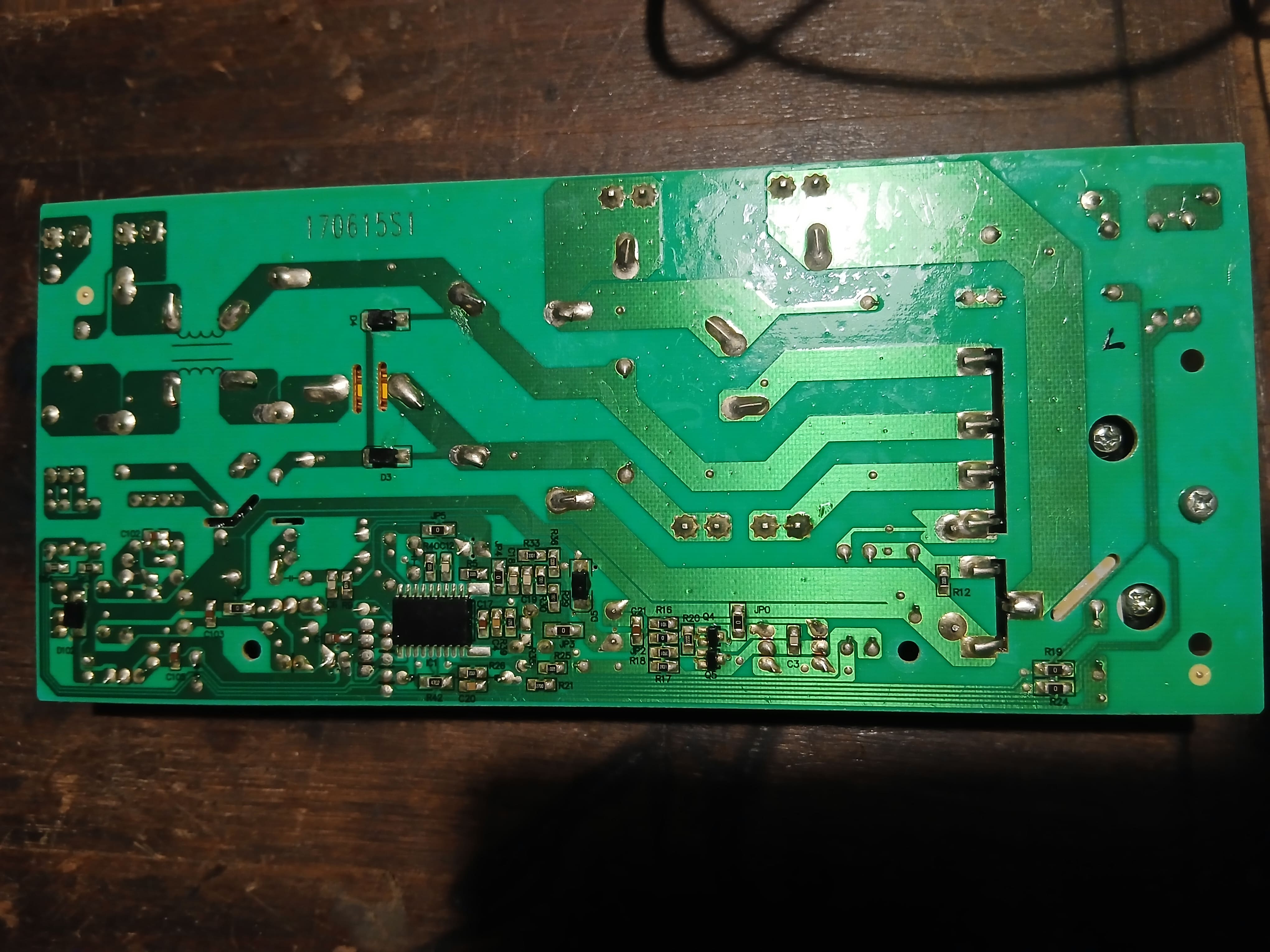

    Je joins une photo plus nette de la carte de puissance ainsi que la photo de la deuxieme carte au cas où ..
    J'ai testé entre V0 et 3.3v et la valeur coupe très rapidement par intermitence 0v s'affiche et furtivement 1.9 v puis "OL"..
    J'ai toujours 1.6 v sur la broche 3.3v avec vss..
    Faut il que je sorte aussi la carte écran que j'avais déja inspecté...?
    Merci,
    Hotto

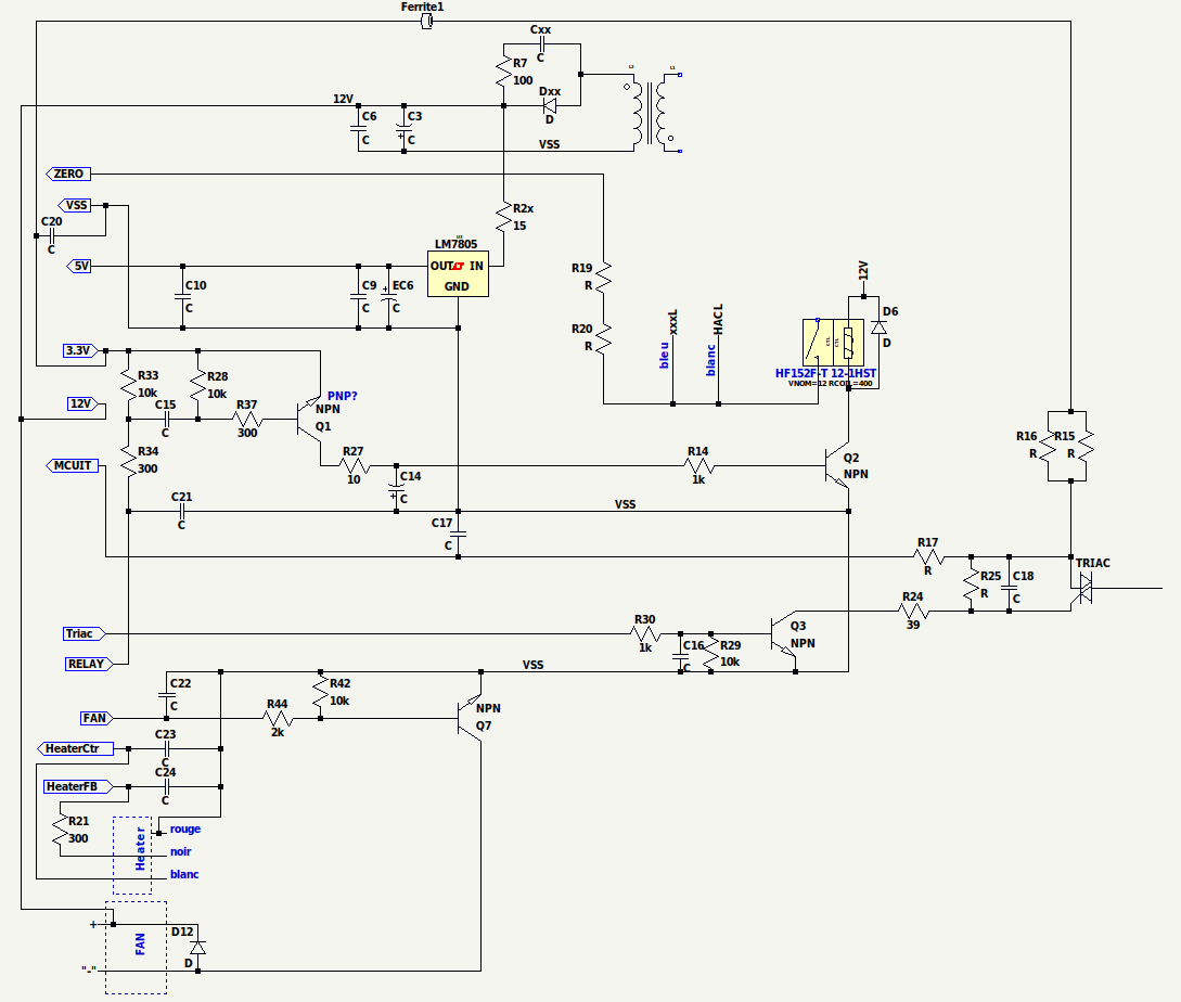

    Elle se branche où la carte https://forums.futura-sciences.com/a...-alim-8722.jpg ? Il faudrait celle qui a le 3.3V
    Je sens que ça va être moins facile de s'y retrouver qu'avec la première carte, même avec le coté pistes, qui n'est pas encore posté
    Je confirme, le 3.3V est en entrée
    La commande du relais me semble bizarre, à cause de C15. M'enfin !

    hotto
    Quel travail ce plan ..
    Voici les photos des cartes au complet..
    A très vite ,
    Hotto
    lutshur
    J'ai seulement regardé le 3.3V de la carte d'affichage. A part C27, il n'est pas possible de voir d'autre liaison avec cette broche.
    Il est temps de poser quelques questions.
    L'écran ne s'allume pas, d'accord.
    Le relais claque au moins ? parce qu'il faut une tension sur la broche 3.3V pour que Q1 fournisse du courant à Q2.
    Le moteur tourne à la demande? Si oui, le MCU n'est pas mort.
    1EY est Q1 ou Q2 ?
    J'ai oublié ce que je voulais d'autre, ça ne devait pas être trop important.

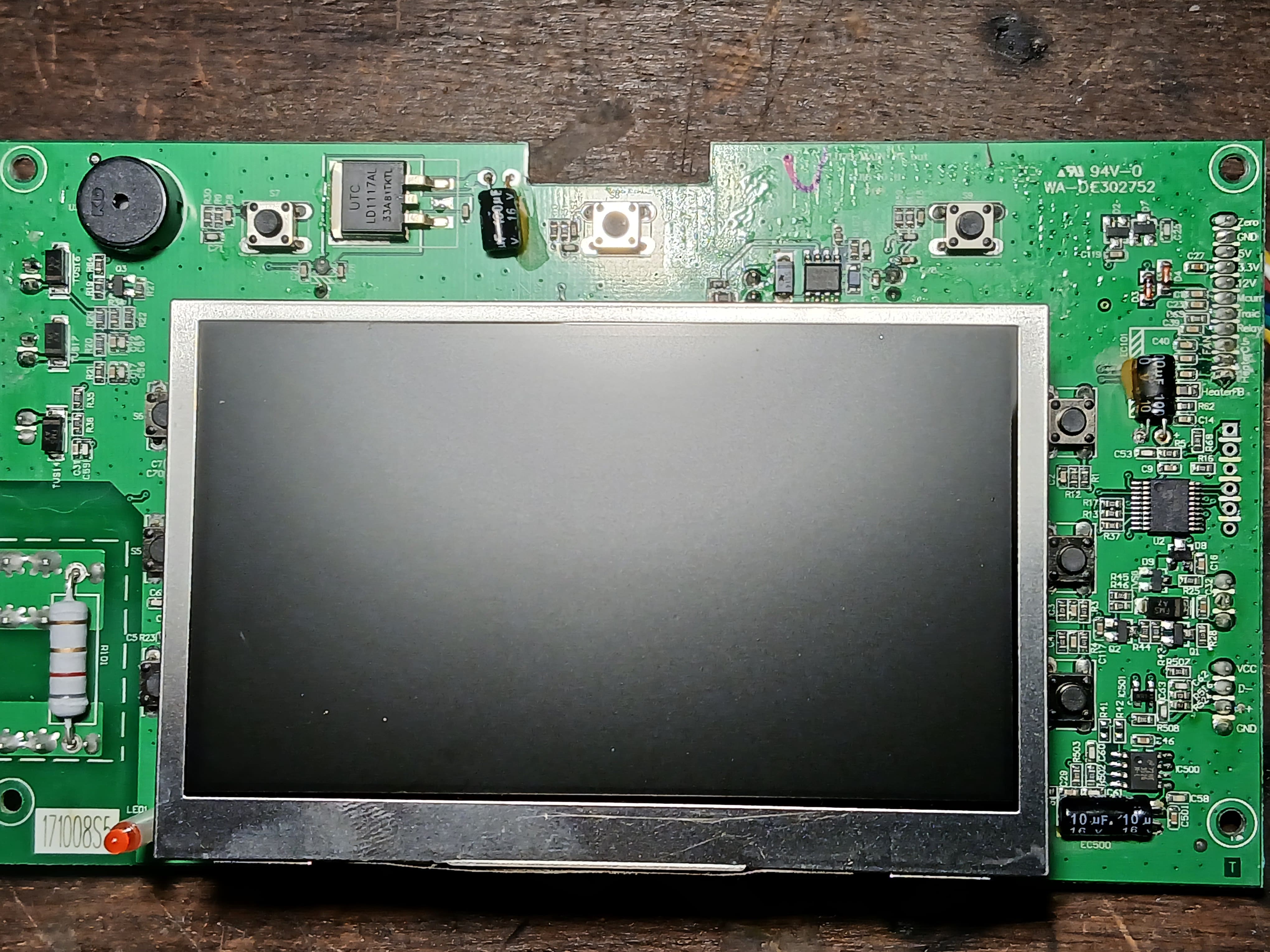

    bonsoir ..

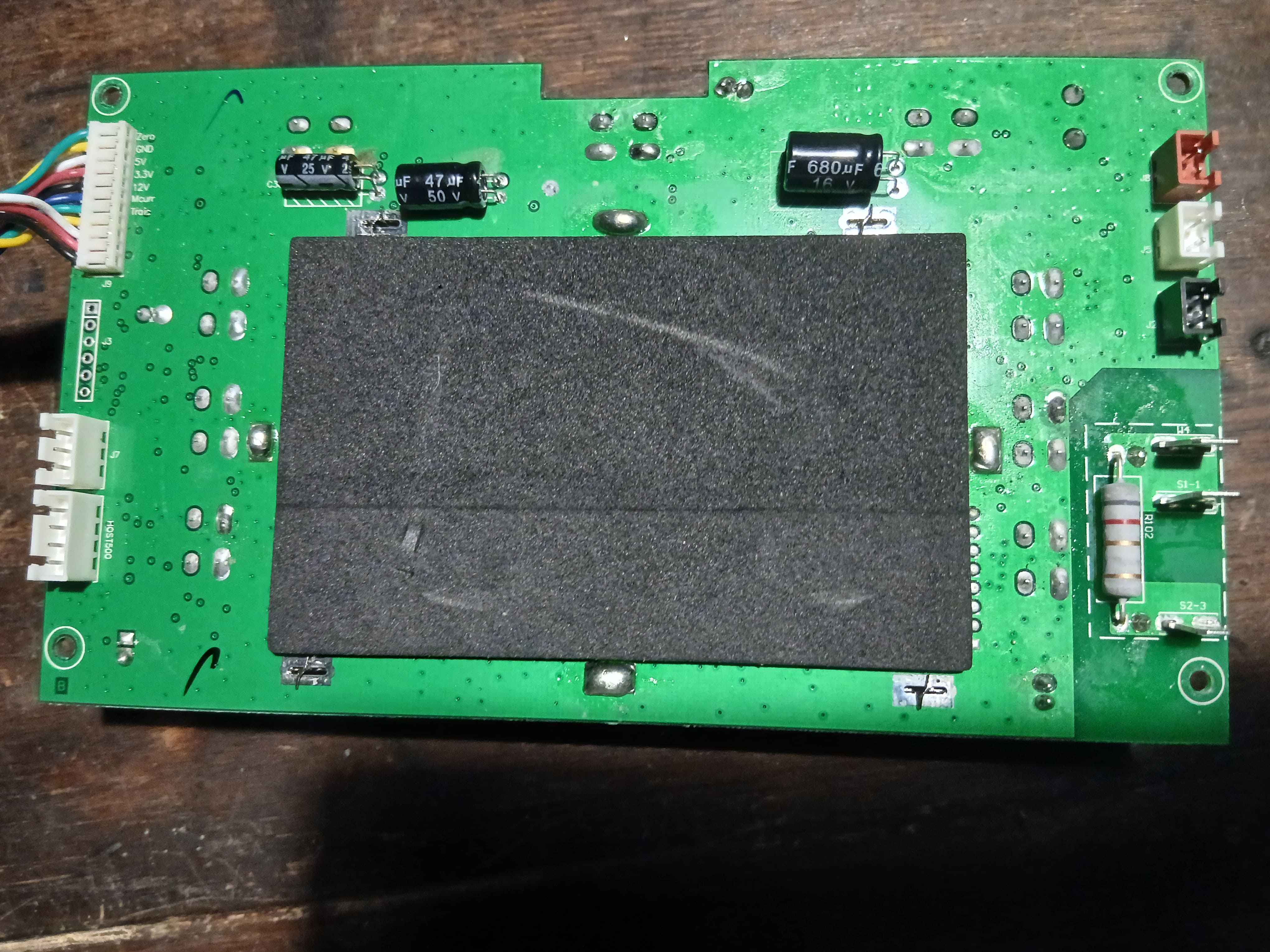

    pour info ,c'est le gros reg LD1117AL à 3 broches qui régule à 3.3v à partir du 5v ..il se situe au dessus de l'écran.
    J'ai déssoudé sa sortie Vout de la carte et j'ai bien retrouvé mes 3.3v.
    Verdict : le processeur sous l'écran est mort avec un valeur ohmique de 4.5 ohm (il chauffe gentiment à l'injection de courant)..Je m'amuserais à l'ouvrir si je peux demain voir si ce n'est pas réparable ..
