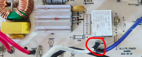

  1. #61
    Re : MAGIMIX Cook EXpert - modele 18900 - schéma electrique de la carte de puissance - ref 506562

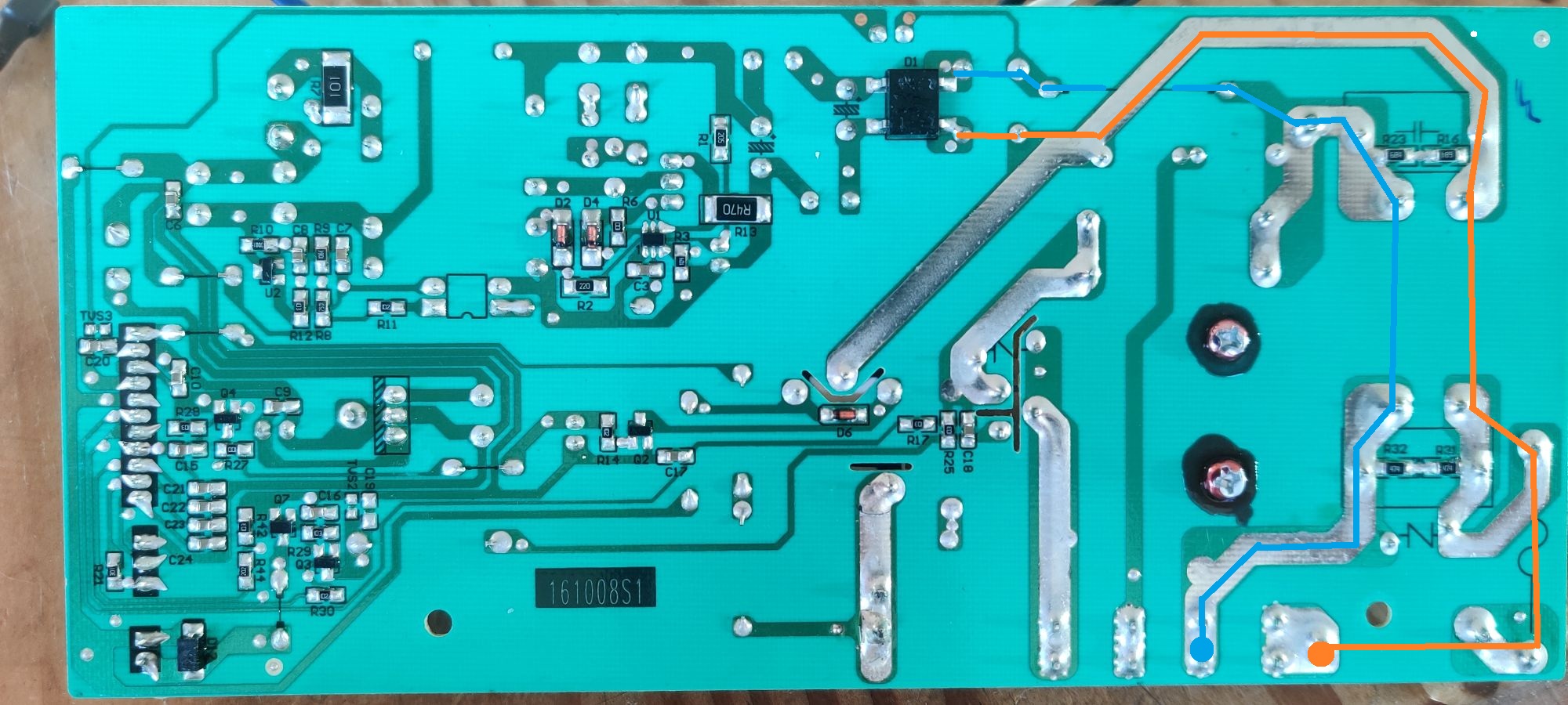

    Pour info, phase en rouge, neutre en bleu.
    Le relais sert à autre chose.

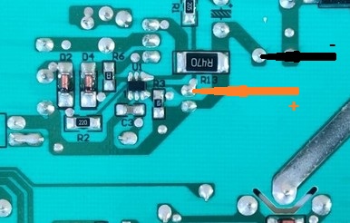

    OK donc si je trouve du 230 dans ces 2 zones , c'est donc que c'est OK en amont:
    2025-12-19 13_09_10-[Brun] MAGIMIX Cook EXpert - modele 18900 - schéma electrique de la carte de.png
    le neutre se réparti ensuite le long de la carte au dessus ,peut être une coupure après , une piste à creuser (sans jeu de mot.... )
    et il y a une petite bobine qui s'intercalle sur cette piste de neutre (en jaune) donc si je prends la tension entre ces 2 points je suis censé trouver une valeur (entre point bleu et rouge ):
  4. #64
    Citation Envoyé par spiderfab Voir le message
    OUI
    le neutre se répartit ensuite le long de la carte au dessus ,peut être une coupure après , une piste à creuser (sans jeu de mot.... )
    OUI. 230V
    la bobine est une self de choc (type VK200) qui est là pour couper les très hautes fréquences qui pourraient être générées par l'alim BT..

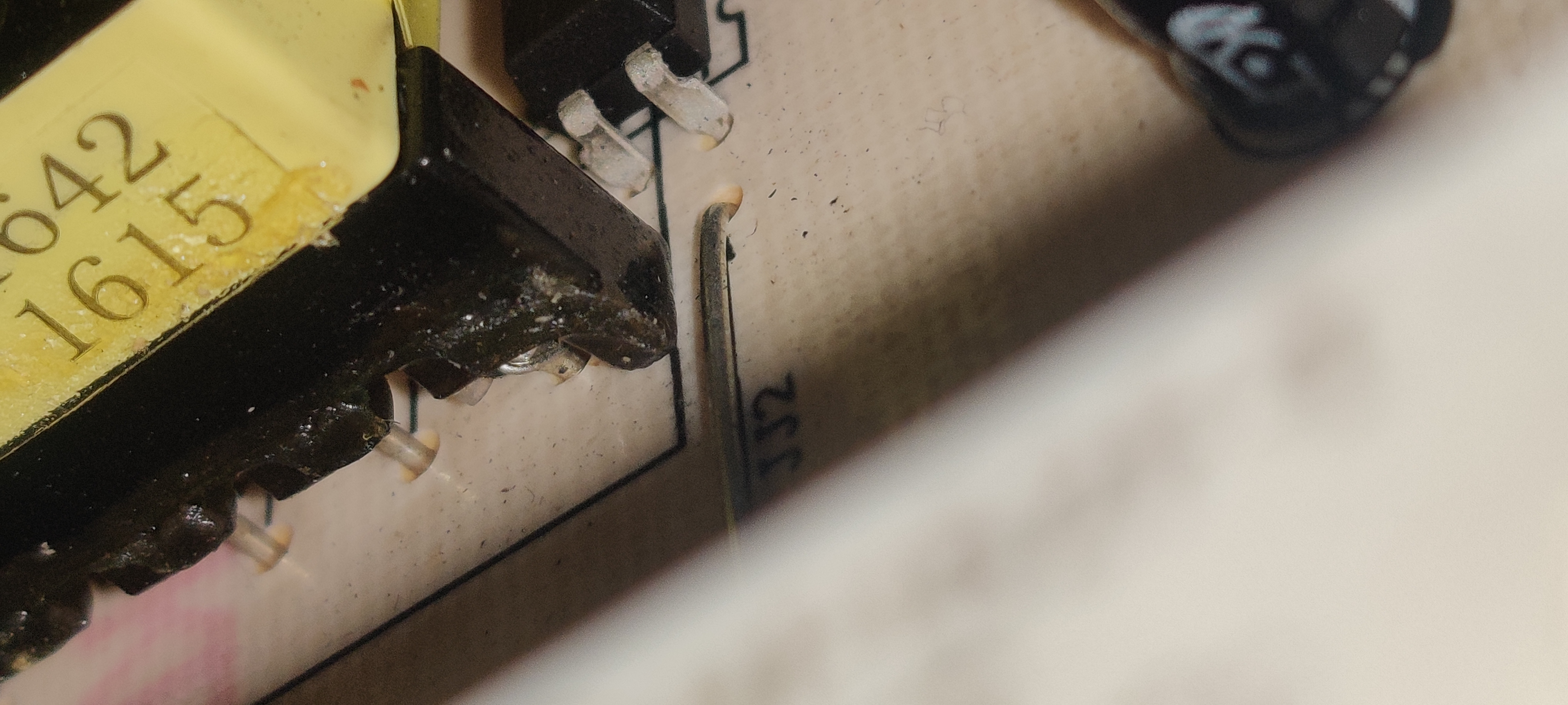

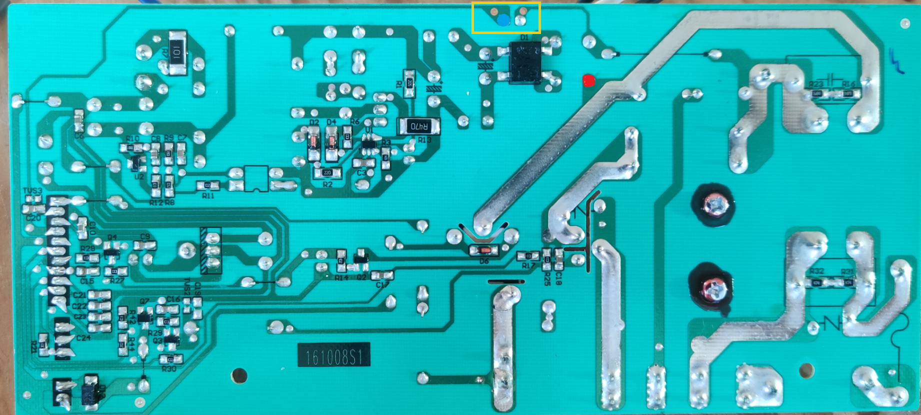

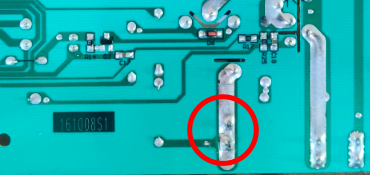

    bonjour il y a un souci sur les 2 brasures je pense que la panne est peut être la :
    à 1-2 cm à droite de 161008s1
  8. #68
    spiderfab
    ici ?:
    tu penses qu'il faudrait refaire les soudures ?
    Nom : Capture d’écran 2025-12-20 à 13.14.48.png
Affichages : 253
Taille : 115,2 Ko

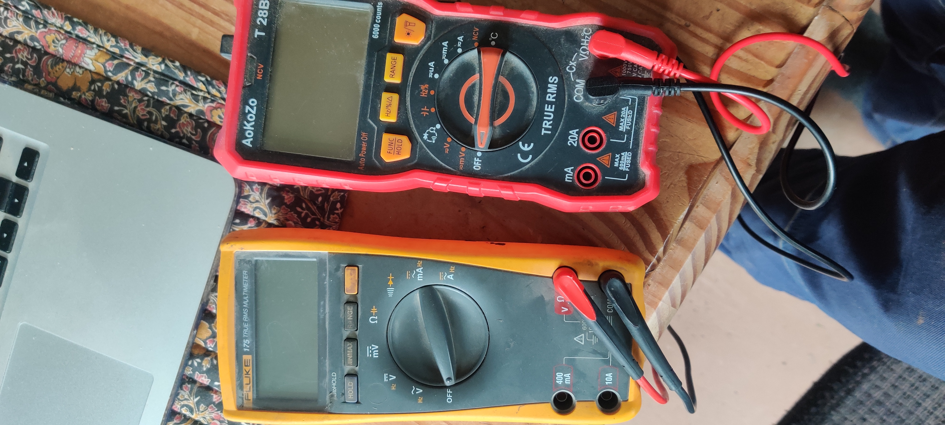

    De quel multimètre disposes-tu ? (pour voir si on peut tenter de mesurer la tension sur le condensateur)

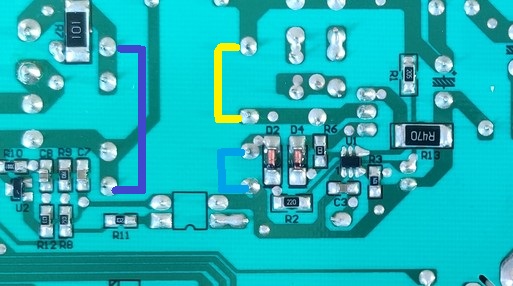

    spiderfab
    de l'autre coté des 2 points de soudures évoqué il y à ces 2 cables donc peu probable que ça vienne de ces 2 soudures :
    Nom : Capture d’écran 2025-12-20 à 13.47.23.png
Affichages : 251
Taille : 192,8 Ko

  12. #72

    L'impédance du Fluke est spécifiée > 10M Ohms en DC.
    peux-tu mesurer avec le Fluke la tension aux bornes du condensateur qui a été remplacé ? (Attention à ne pas déraper et à la proximité du 325V !!)

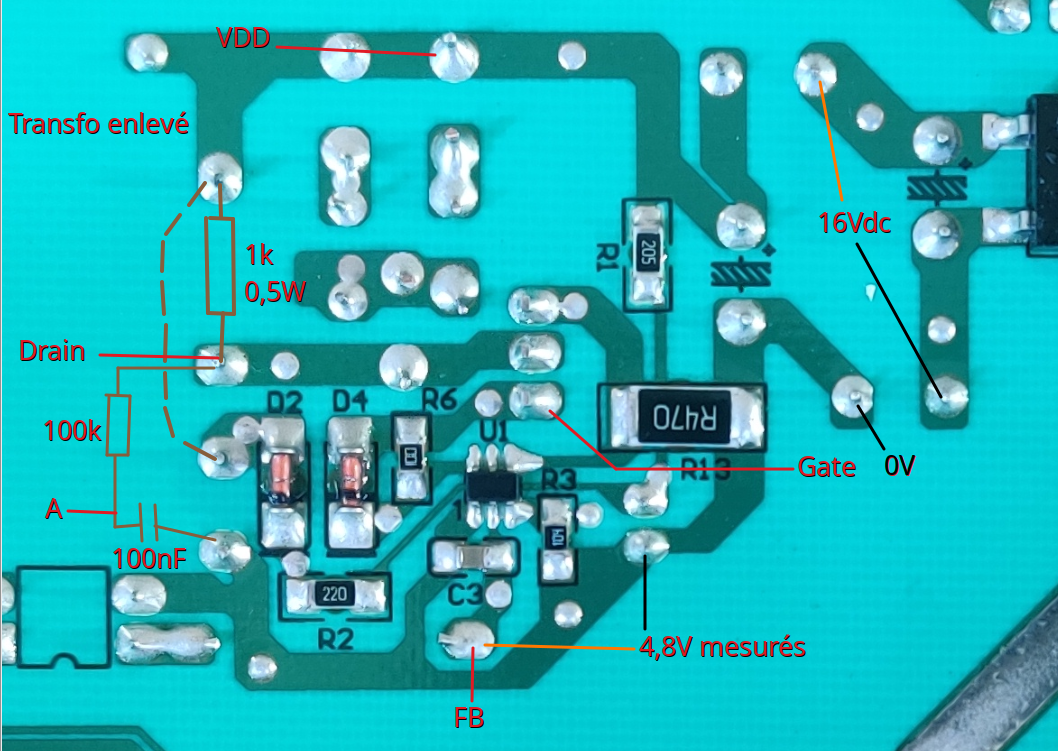

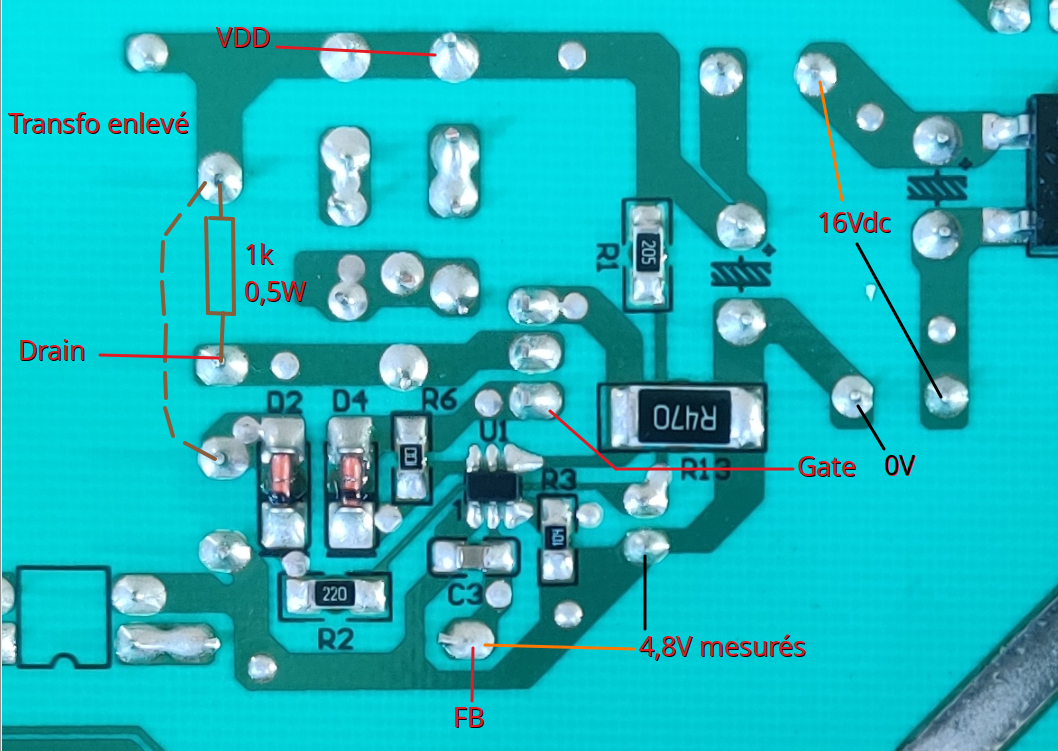

  15. #75
    lutshur
    Maintenant que le terrain est débroussaillé, ça sera plus facile de tester U1 (CR6853) sans danger.
    spiderfab, tu fais si tu veux, je propose, c'est tout.
    D'abord enlever le transfo, sans arracher les pattes du corps du transfo. Donc mollo !
    mettre un strap entre VDD et D2
    mettre une résistance de 1k entre VDD et Drain. 1/2W au cas où le Mosfet conduirait en permanence, sinon, risque de fumée
    Alimenter avec 16V comme sur l'image, aux bornes de EC9
    Le secondaire n'étant pas alimenté, il n'y a pas de courant dans l'optocoupleur. On doit mesurer 4,8V entre FB et 0V
    Entre VDD et Drain, ou entre Drain et 0V, on ne doit pas trouver la valeur de VDD ou 0V. En espérant que le multimètre suive, parce que la fréquence de découpage est de 65kHz.
    On peut regarder s'il y a du changement en soudant 2,2k entre FB et 0V
    Nom : Sans titre.png
Affichages : 243
Taille : 1,03 Mo

  17. #77
    lutshur
    Sans danger ... Donc débranché du secteur. Les mesures en DC
    On peut mettre un filtre en ajoutant une résistance et un condo.
    La mesure se fera entre VDD et A ou entre A et 0V.
Affichages : 291
Taille : 1,04 Mo
    Dernière modification par lutshur ; 20/12/2025 à 17h27.
  18. #78

  25. #85
    Donc le transfo n'est pas coupé au primaire.
    Il a un primaire (en jaune), et deux secondaires.
    un pour le régulation, en turquoise, et l'autre pour fabriquer les tensions de sortie (en bleu foncé)
    Nom : transfmagim.jpg
Affichages : 226
Taille : 58,6 Ko
    c'est bizarre, cette tension non fixe. On dirait que ça veut démarrer.

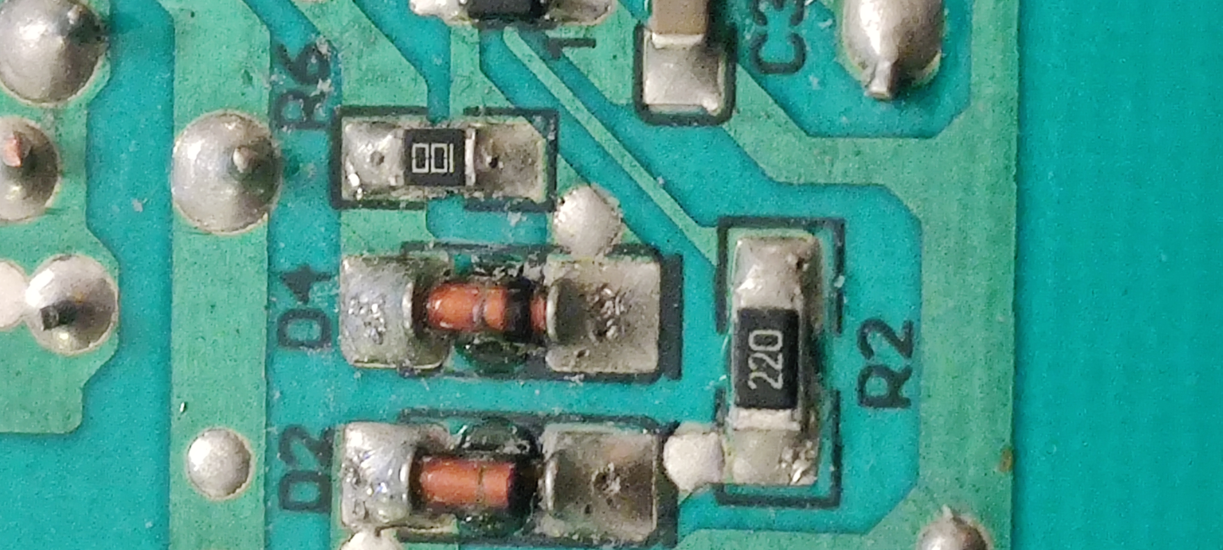

    Vérifier la diode D2 ?
  26. #86
    spiderfab
    test réalisé hors tension:
    dans un sens : 0,577v
    dans l autre OL
    par contre la diode a coté , la D4 affole le multi.....elle le fait biper dans les deux sens !!! 0.018v dans les 2 sens de mesure
    Dernière modification par spiderfab ; 20/12/2025 à 18h58.
  27. #87
    la D4 a une résistance de 10 Ohms en parallèle si j'ai bien vu (marquée 100)
  28. #88

    bonsoir j'avais demandé de tester toutes les diodes.
    j'ai aussi indiqué que le mosfet le contrôle ne me convient pas.
  29. #89
    spiderfab
    voici :Nom : IMG_20251220_190148.jpg
Affichages : 453
Taille : 2,26 Mo
    je viens de vérifier aussi la résistance :10.2ohms après mesure
    @racard
    effectivement il y a eu tellement de posts que je n'avais pas focus sur le tiens désolé
    as tu une méthode pour tester ce mosfet correctement stp ?
    Dernière modification par spiderfab ; 20/12/2025 à 19h09.
  30. #90
    voici :
    @racard
    bonsoir on mesure en ohmètre la diode en // avec une R on doit avoir une légère différence dans le sens passant, R plus faible ici avec une résistance faible cela pourrait être plus difficile.
    sinon test de toutes les diodes il doit y en avoir entre 15 et 20 sur cette cartes.
    tester le mosfet d'abord la diode parasite :
    https://www.youtube.com/watch?v=k8q3sL3gphM
    la tension de la grille comme j'ai indiqué avant (on charge la capa avec le multimètre)
