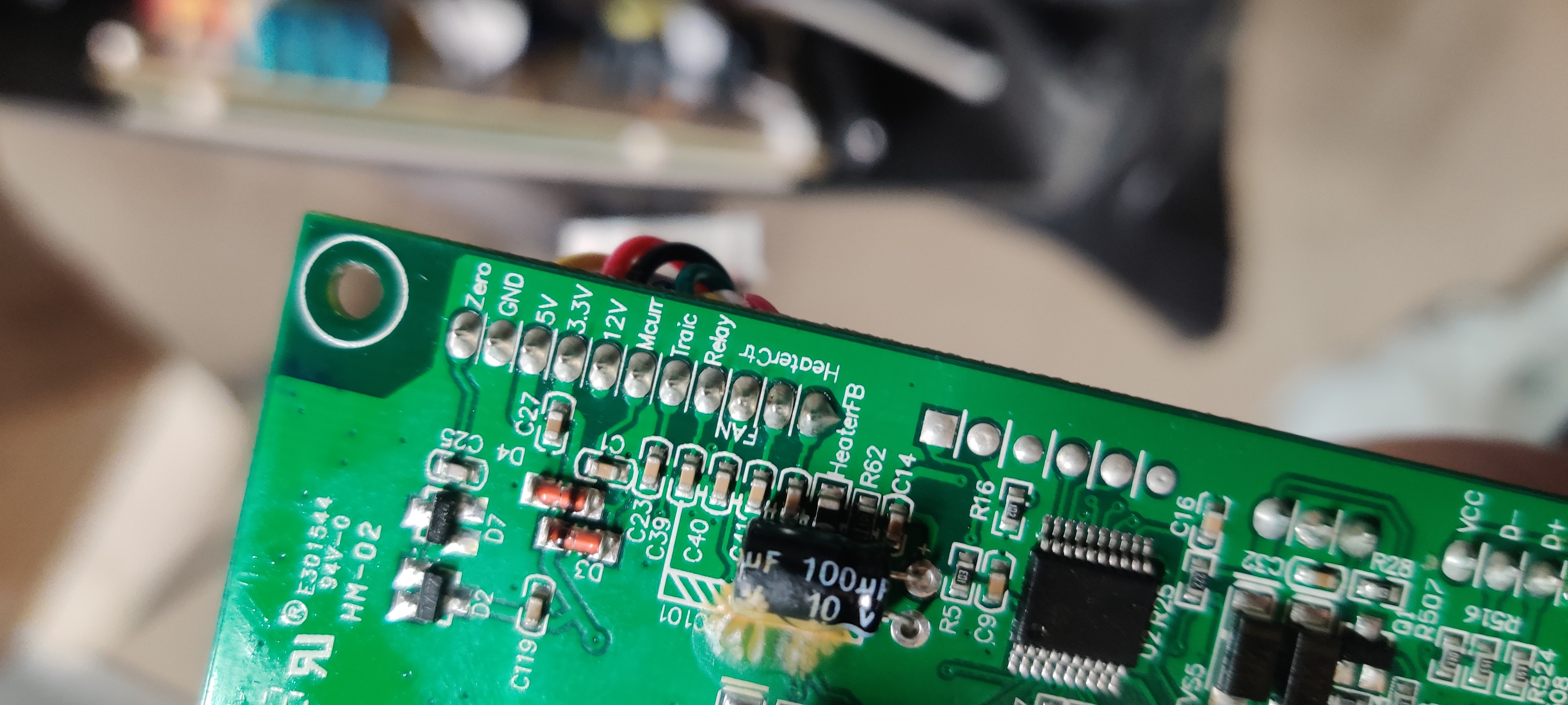

    spiderfab
    Re : MAGIMIX Cook EXpert - modele 18900 - schéma electrique de la carte de puissance - ref 506562
    spiderfab
    Bonjour voici quelque photos du recto verso de la carte de puissance ainsi que que de la carte de l'écran LCD.je n 'ai rien remarqué de "gonflé" ou de flash. dites moi s'il vous faut des zoom de certaines zones.
    Quelles seraient les zones à tester ? (sous tension et hors tension bien entendu en faisant gaffe ; ) )

    spiderfab
    Bonjour Thomas , en fait il ne se passe plus rien , plus d'écran d'allumé en façade , rien....
    La carte de puissance n'a pas l'air fumée pas de trace de composant gonflé ou carbonisé....
    j'ai bien du 230 qui arrive sur la carte de puissance , mais ensuite je ne sais pas ou chercher : je dois tester les différents point ou il y a écrit les différentes tension DC de sortie? (appareil sous tension bien sur ?)
    je démonte les cartes ce weekend , je ferais les rallonges de fils en fonction pour être plus à l'aise dans les mesures ; )

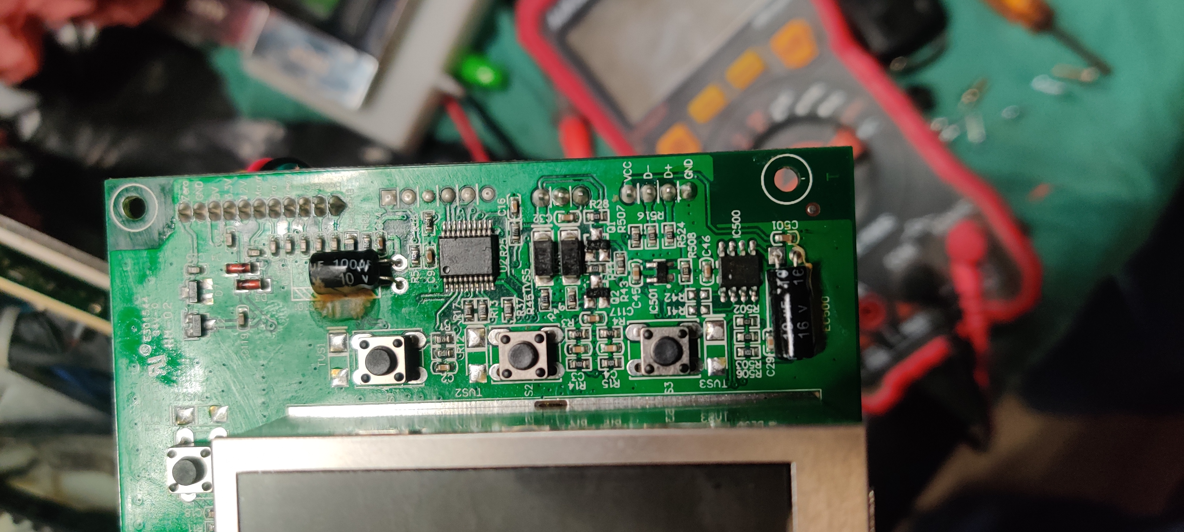

    ici c'est la Cate de l'écran :Nom : IMG_20251208_195939.jpg
Affichages : 607
Taille : 2,05 Mo
    ou sur la carte de puissance , mais ou ?
    Dernière modification par spiderfab ; 10/12/2025 à 07h19.

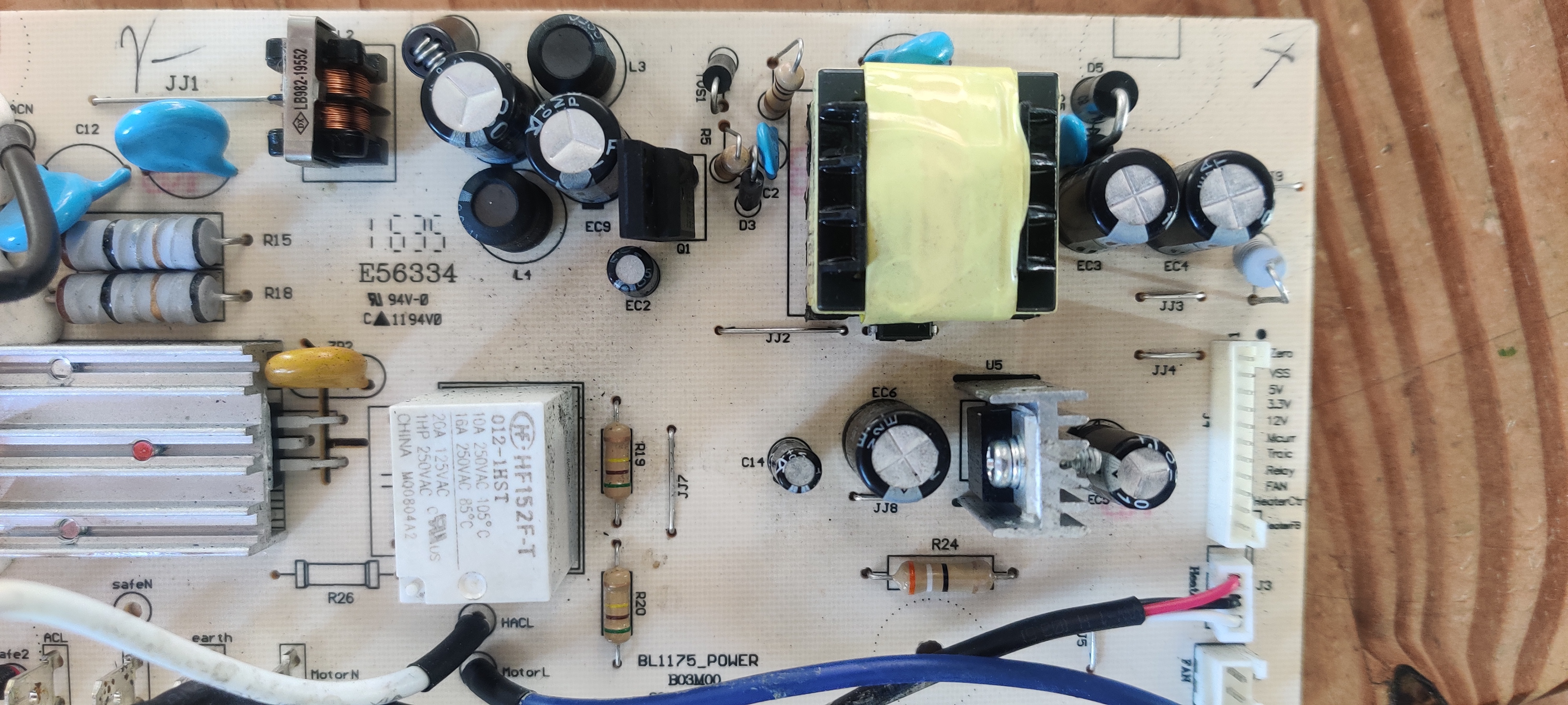

    spiderfab

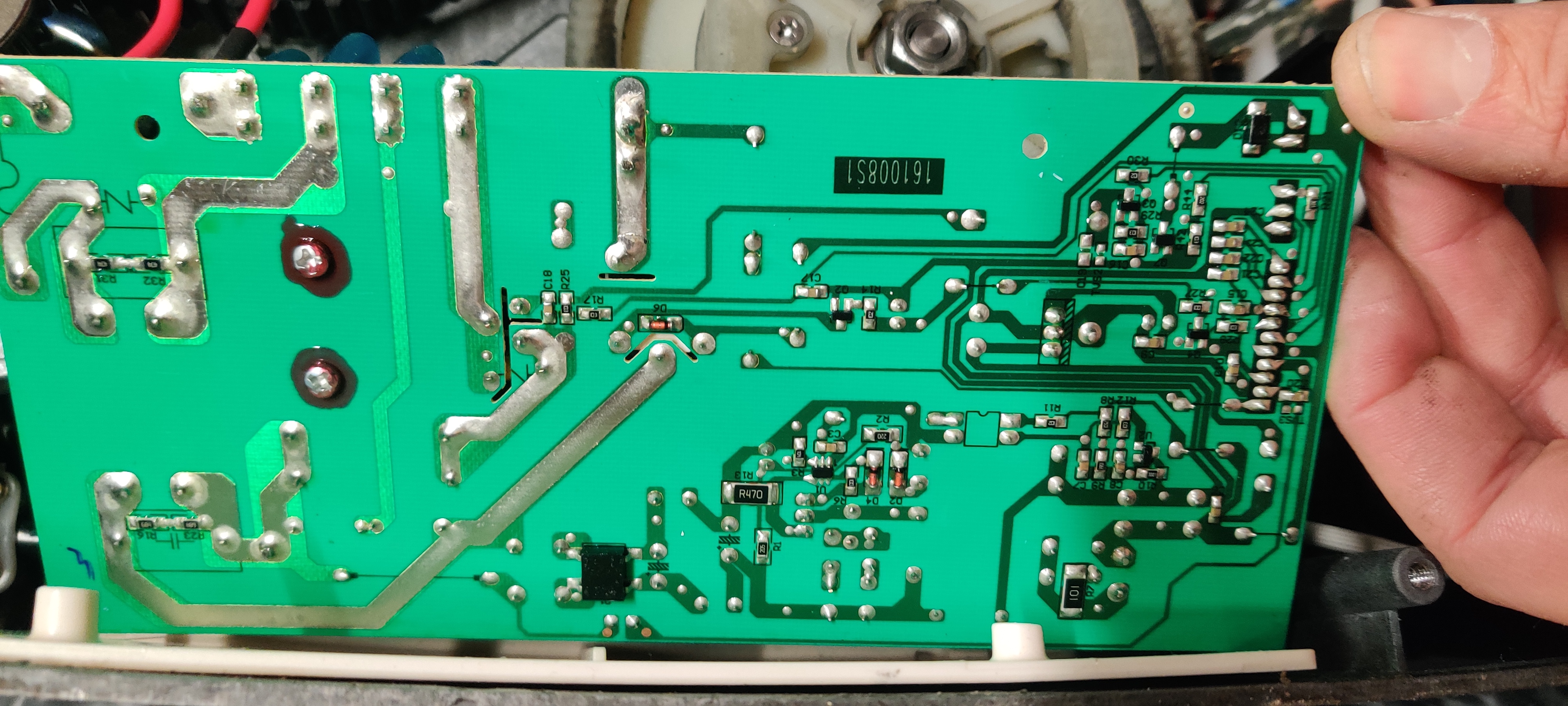

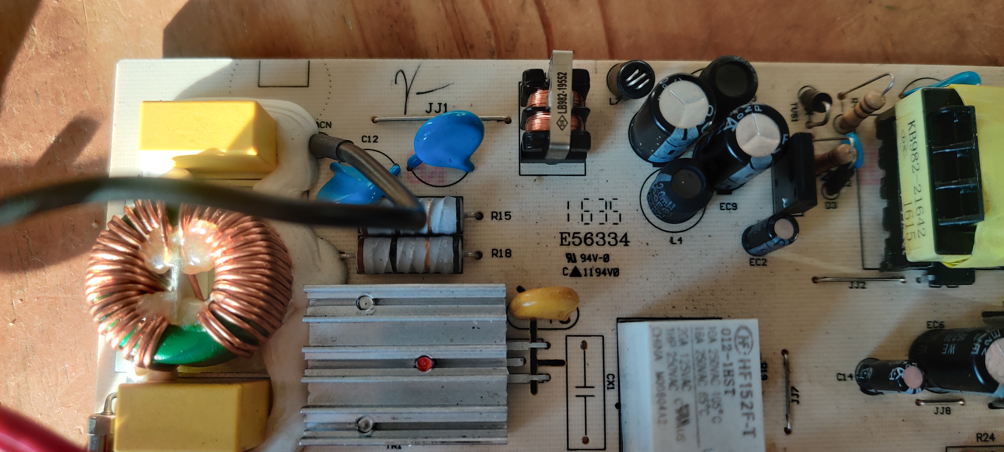

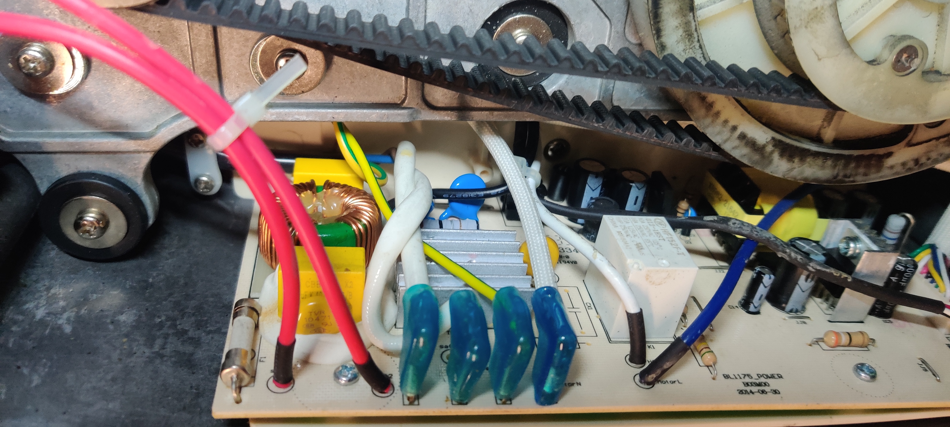

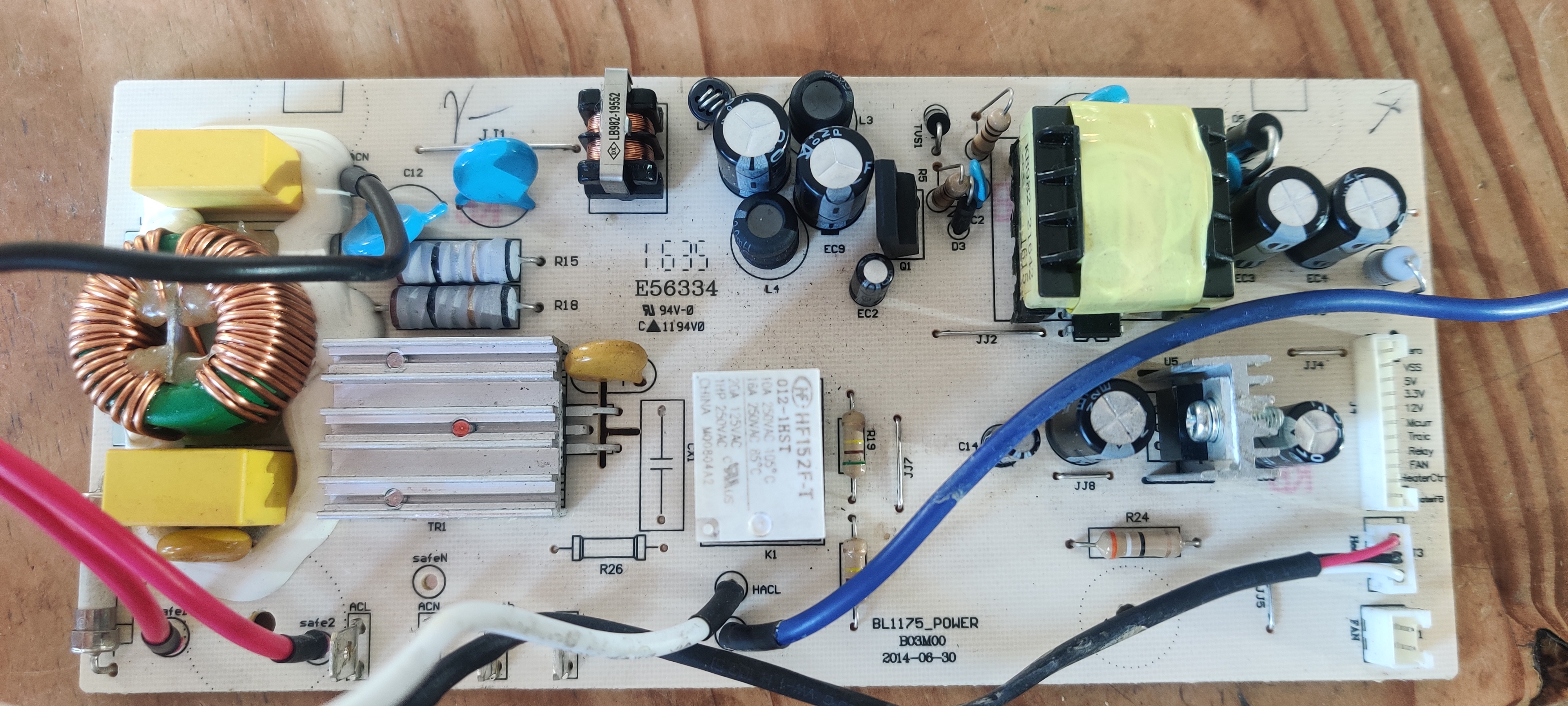

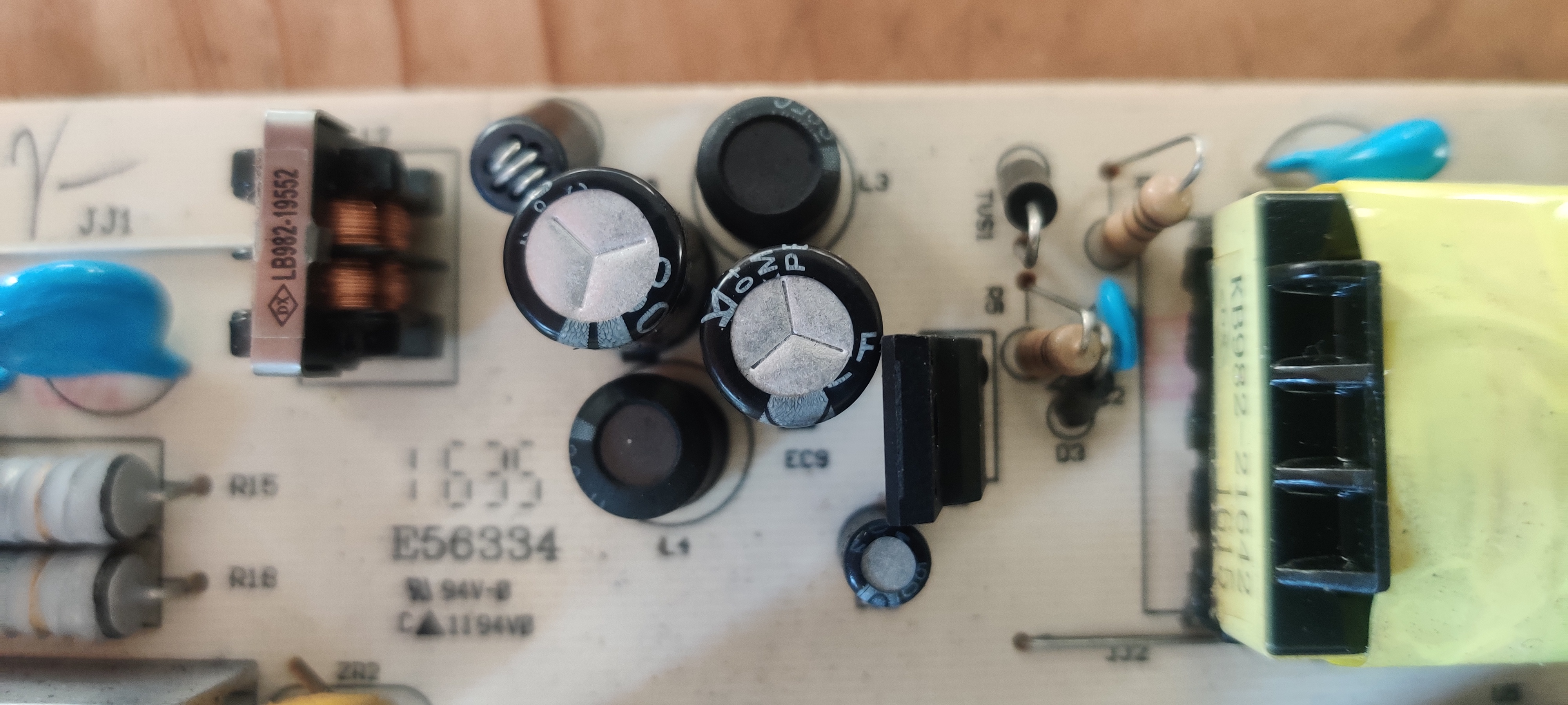

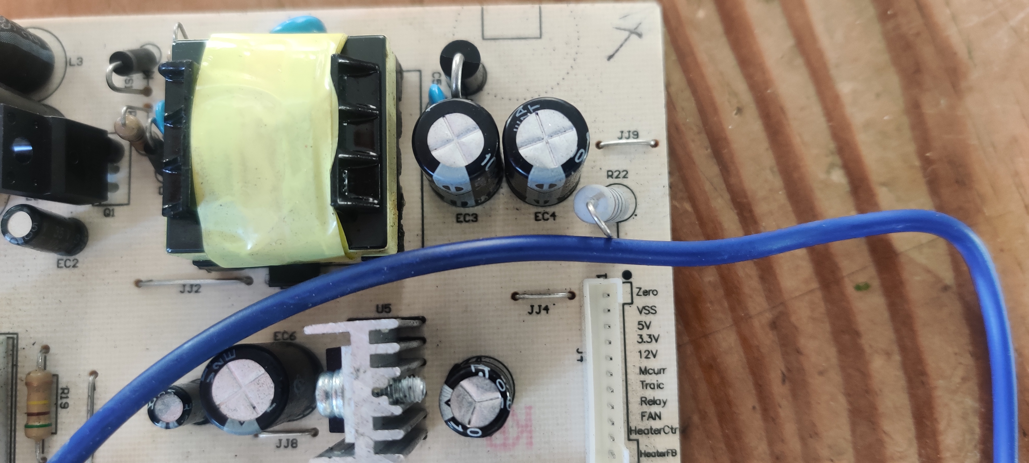

    Bonjour Thomas , comme convenu je viens de démonter cette carte de puissance , je vous poste les photos de toutes les vue : d'ensemble , détaillée etc.
    dites moi comment procéder svp , je peux la mettre sous tension (en sécurité je précise ....je ne suis pas du genre inconscient avec le 230v ; ) )
    IMG_20251213_145620.jpgIMG_20251213_145651.jpgIMG_20251213_145657.jpgIMG_20251213_145702.jpgIMG_20251213_145706.jpg

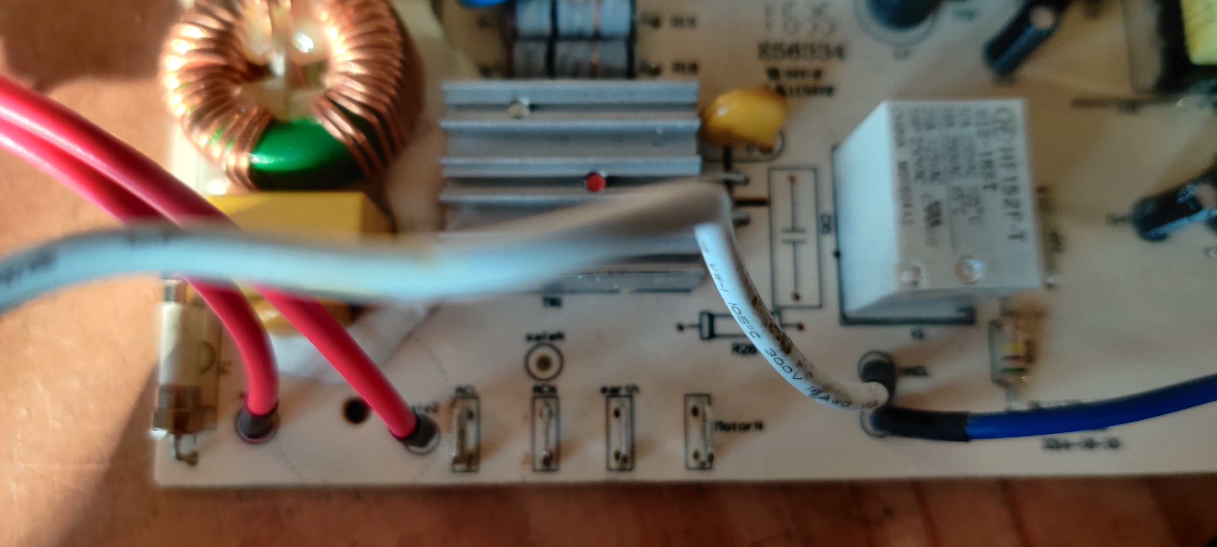

    spiderfab
    suite des photos:
    IMG_20251213_145720.jpgIMG_20251213_145733.jpgIMG_20251213_145737.jpgIMG_20251213_145758.jpg
    voila si vous avez des pistes de recherche , comme évoqué précédemment je dispose d'un multimètre , une alim stab etc ; )
    merci par avance
    Fab

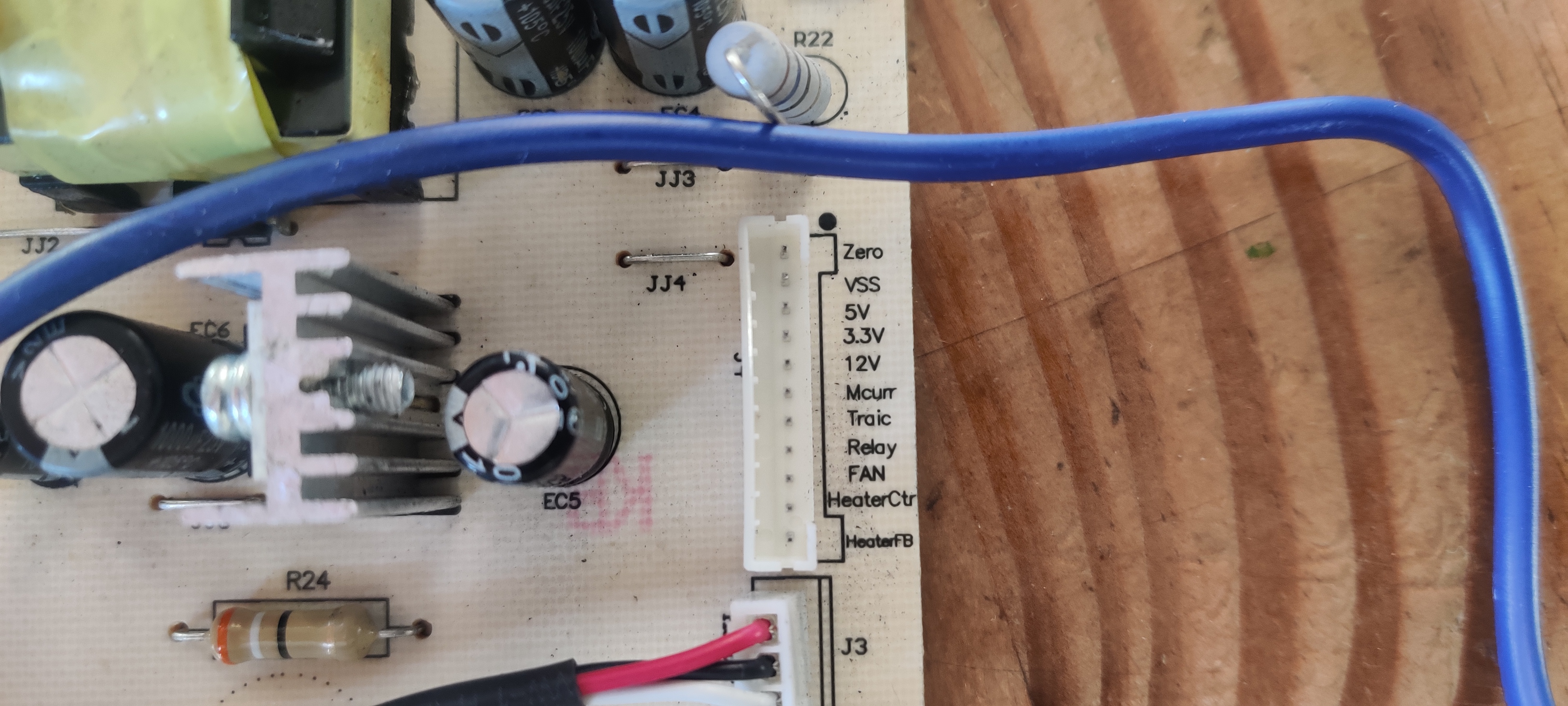

    ThomasV
    Vous pouvez tester avec le multimètre en position courant continu.
    Vérifiez si vous avez bien les tensions indiquées sur la carte en sortie.
    Fil noir sur le 0 V (masse) et le fil rouge sur le 5 V, 3,3 V et 12 V, pour commencer.
    bonsoir ce ne sera pas simple il faut avoir du poil aux pattes ...
    1ere chose vérifier le fusible.
    et comme indiqué par thomas la présence des tensions DC si absence de tensions.
    trouver le condensateur où il est indiqué 400V et mesurer 320VDC à ses bornes.
    oui ou non ? sinon ensuite vérifier le pont de diodes D1.
    etc...
    spiderfab
    Merci pour vos conseils , je n'ai pas de poil aux pattes mais avec un peu de logique et de soutien de votre part je pense que ça devrait le faire .
    Je me souviens de mes cours de techno de l'époque quand Racard mentionne le pont de diode (redresseur de tension de mémoire)
    je met la carte sous tension Ac seule , et je commence par tester toutes les sorties Dc et le condo 400 v (je vais voir comment l'identifier)

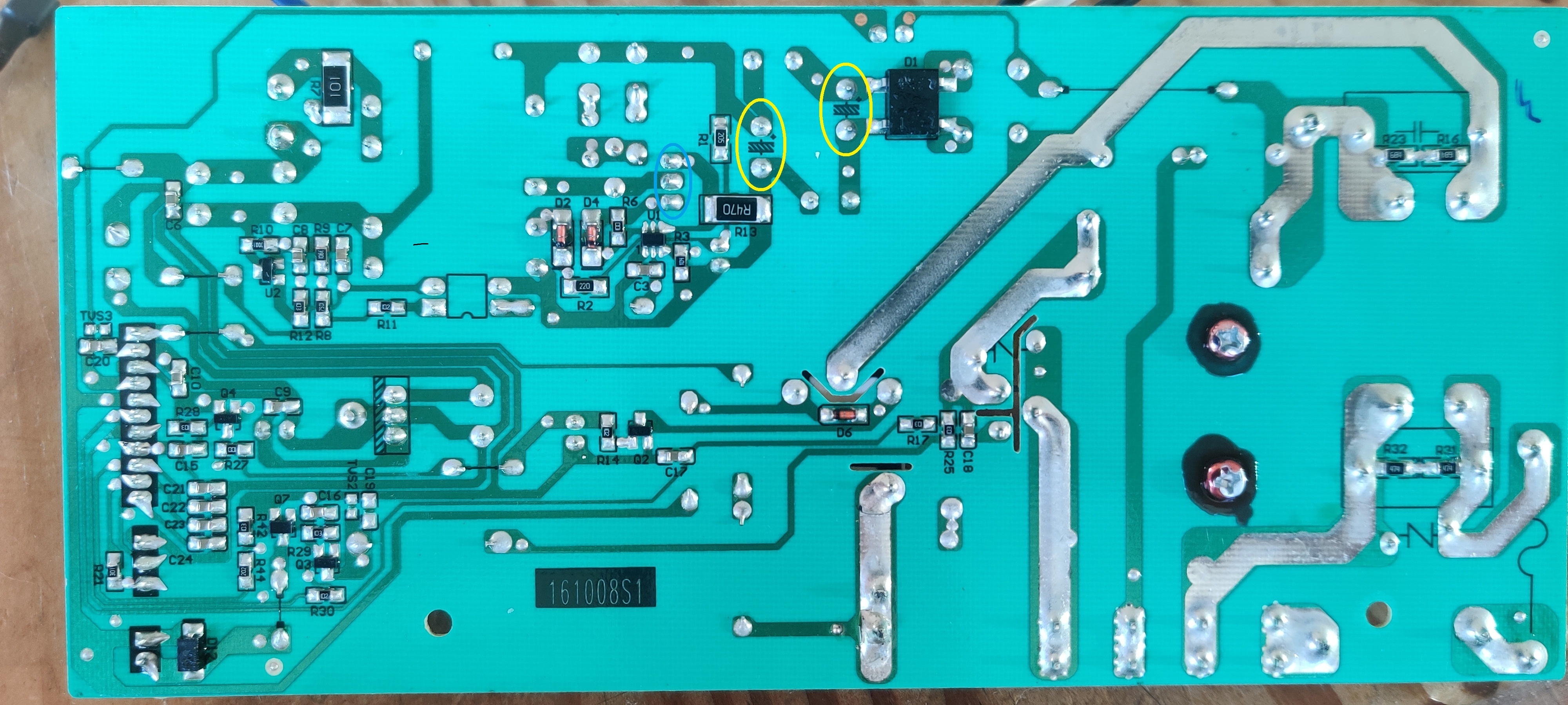

    Bsr,
    les condos 400V doivent être ici (entourés en jaune). Vérifier la tension sur les 2.
    Pièce jointe 514774
    D'après mes investigations, le circuit découpeur de l'alim pourrait être un LD7537 en boîtier SOT26.
    https://www.alldatasheet.fr/html-pdf.../2/LD7537.html
    Mais le transfo est attaqué par un MOS de puissance, plus susceptible d'être HS si l'alim ne fonctionne pas.(entouré en bleu)
    Quelles sont les marquages sur ce MOS ?
    Dernière modification par annjy ; 13/12/2025 à 20h45.

    spiderfab
    hello
    un MOS , un Mosfet ? désolé j'ai des amnésies sur certains termesdepuis toutes ces années ....on parle d'un transistor de puissance c'est bien ça ?
    sinon je vois bien tes cercles jaunes , par contre elle bleu n'apparait pas ; )

    spiderfab
    en zoomant sur la photo de Annjy j'ai pu repéré le cerce bleu , mea culpa ; )

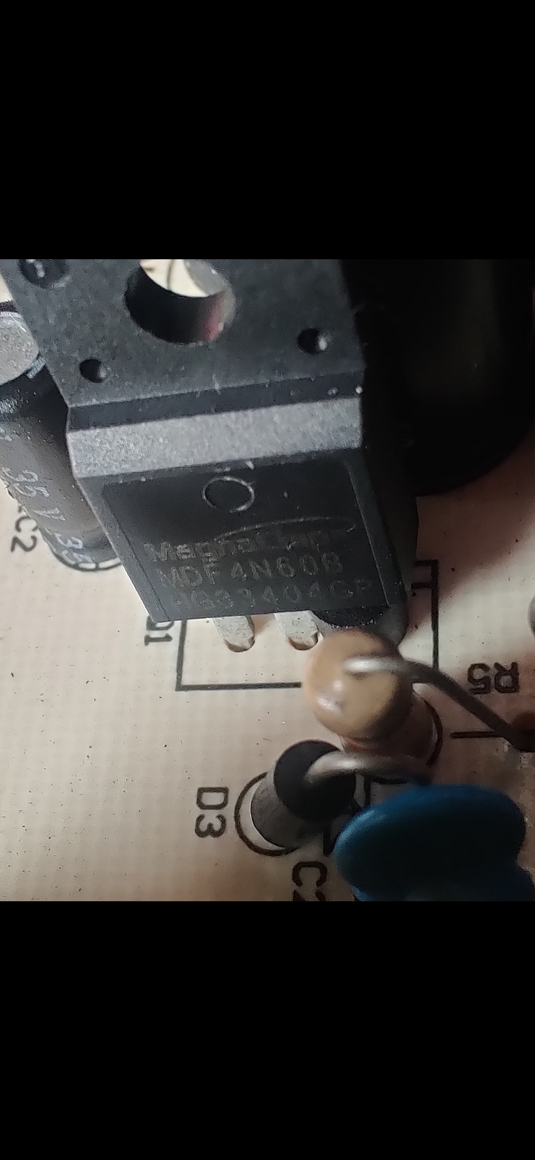

    Il est entouré en rouge, le Mosfet (metal-oxide-semiconductor field-effect transistor)
    Nom : magim_2.jpg
Affichages : 523
Taille : 452,8 Ko

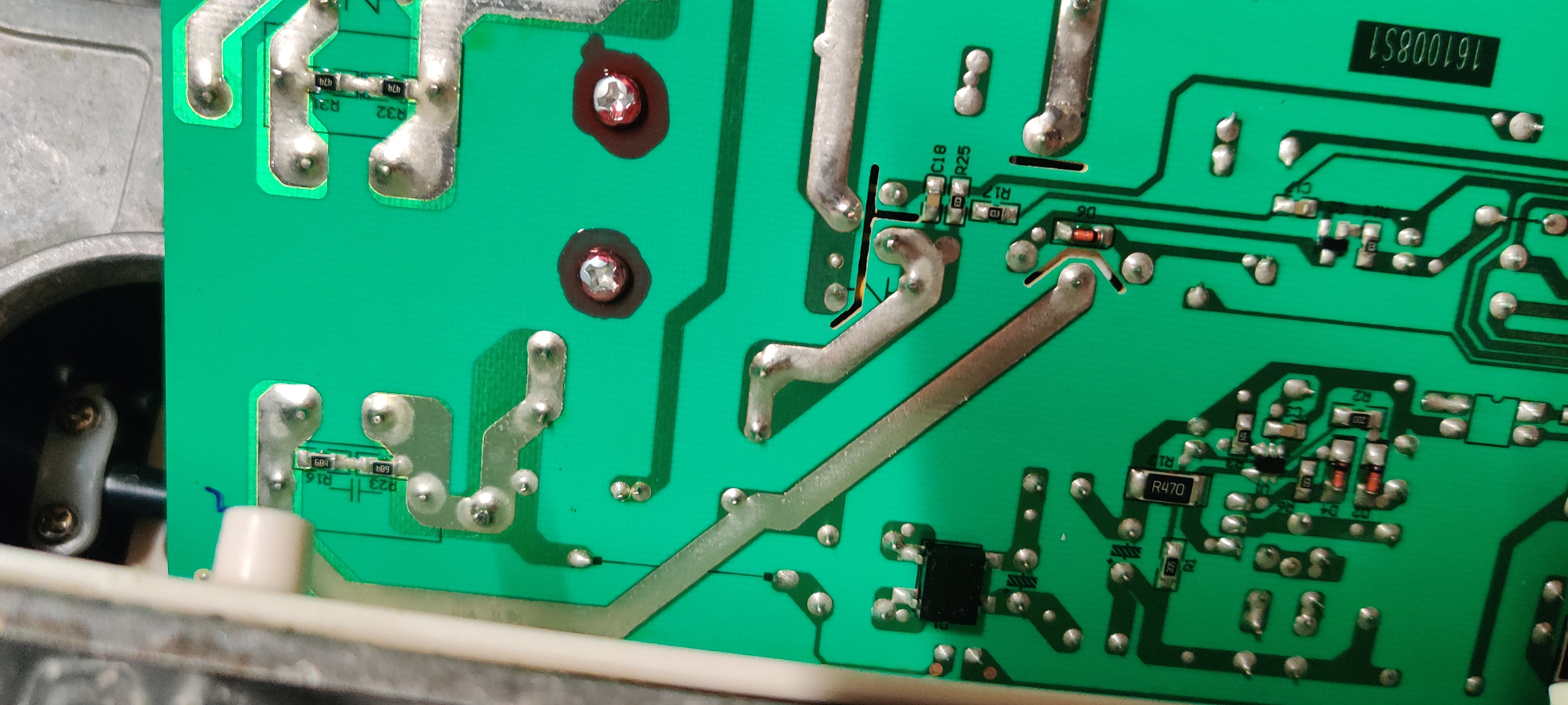

    spiderfab
    Hello
    je viens de zoomer sur ce mosfet et la Référence écrite dessus est MDF 4N60B
    Je prépare la mise en test de la carte cette après midi ; )
    Nom : Screenshot_2025-12-14-13-19-09-07_92460851df6f172a4592fca41cc2d2e6.jpg
Affichages : 507
Taille : 749,8 Ko
    spiderfab
    Hello
    comme promis , des news :
    -pas de tension DC sur les sorties entre Zero et les bornes 5v/ 3.3v et 12V
    -le fusibles est passant donc OK
    -en ce qui concerne les condos : 331 et 329v DC de mesurés
    Reste le Mosfet à tester je pense , je vais essayer de voir comment ça se teste mais je ne voudrais pas en faire une....
