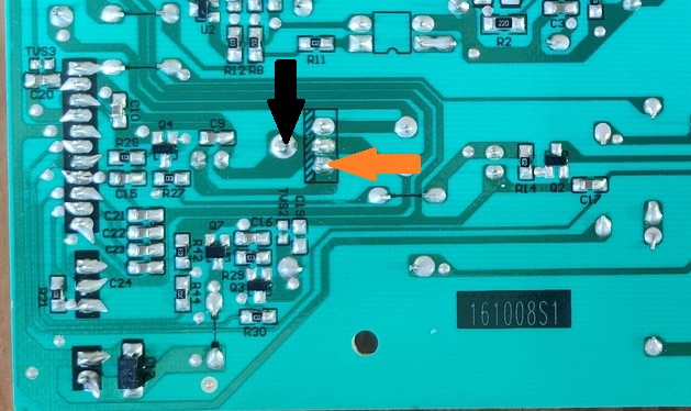

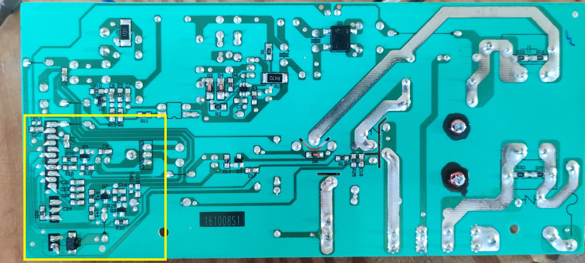

    à l'occasion, peux-tu faire une photo (bien nette, comme tu sais faire ) de la partie encadrée ?
    Nom : magi_cu_red_det.jpg
Affichages : 168
Taille : 432,9 Ko
  2. #122
    spiderfab
    Re : MAGIMIX Cook EXpert - modele 18900 - schéma electrique de la carte de puissance - ref 506562
    comme ceci ?
    Nom : IMG_20251229_105736.jpg
Affichages : 162
Taille : 2,80 Mo
  3. #123
    Impeccable.
    Ça me permettra de compléter le schéma si besoin.

    Prochaines étapes: on soulève JJ7 et on remet la résistance.
    j'ai mis en rouge le cheminement du 12V :
    Nom : magi_cu_red_mark.jpg
Affichages : 161
Taille : 152,3 Ko

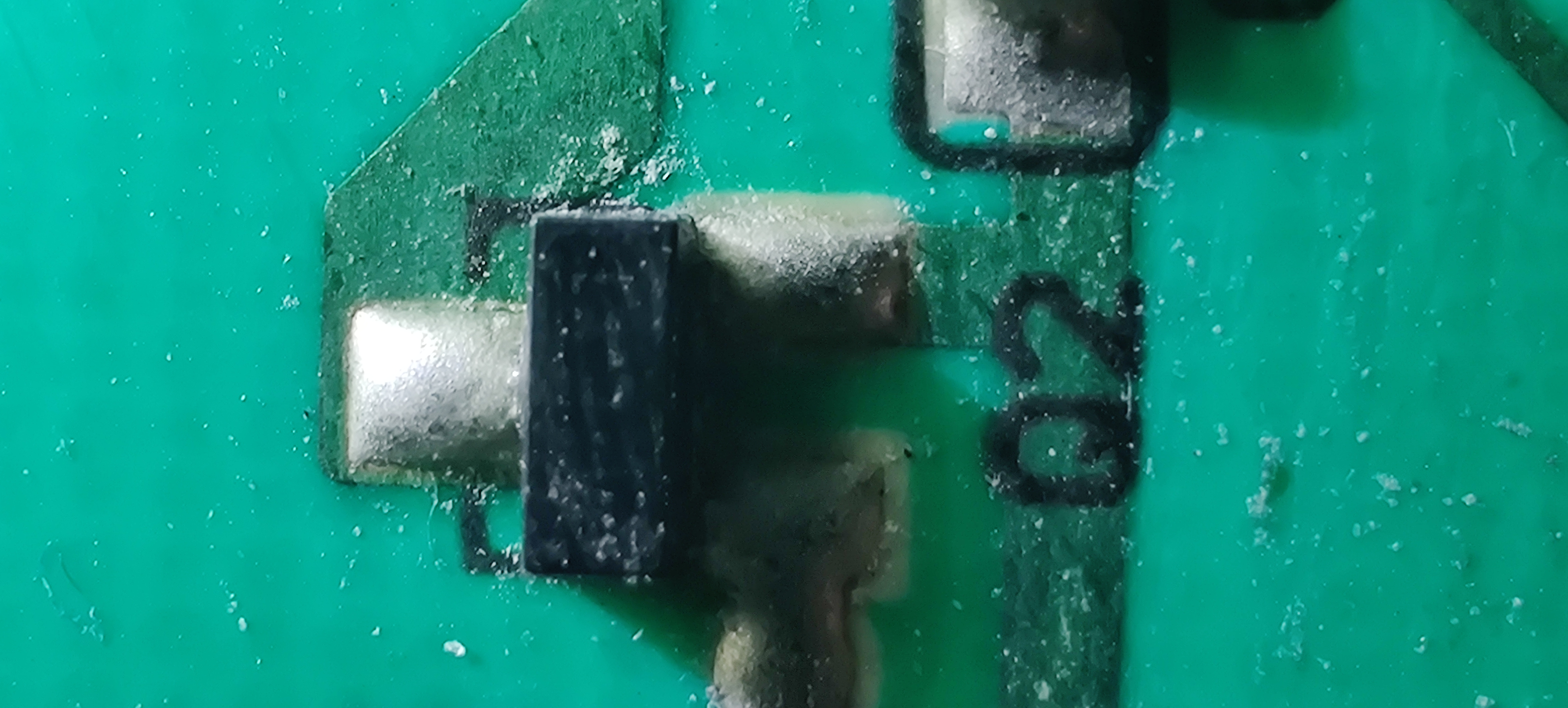

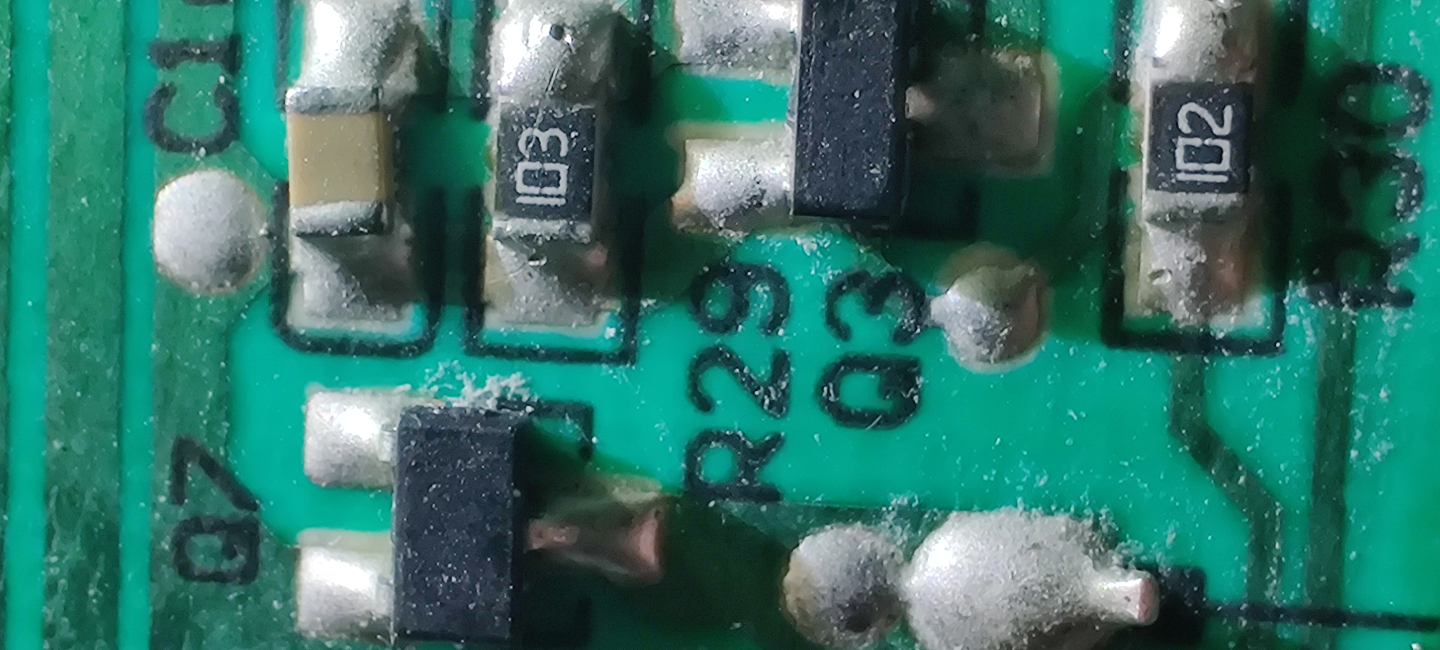

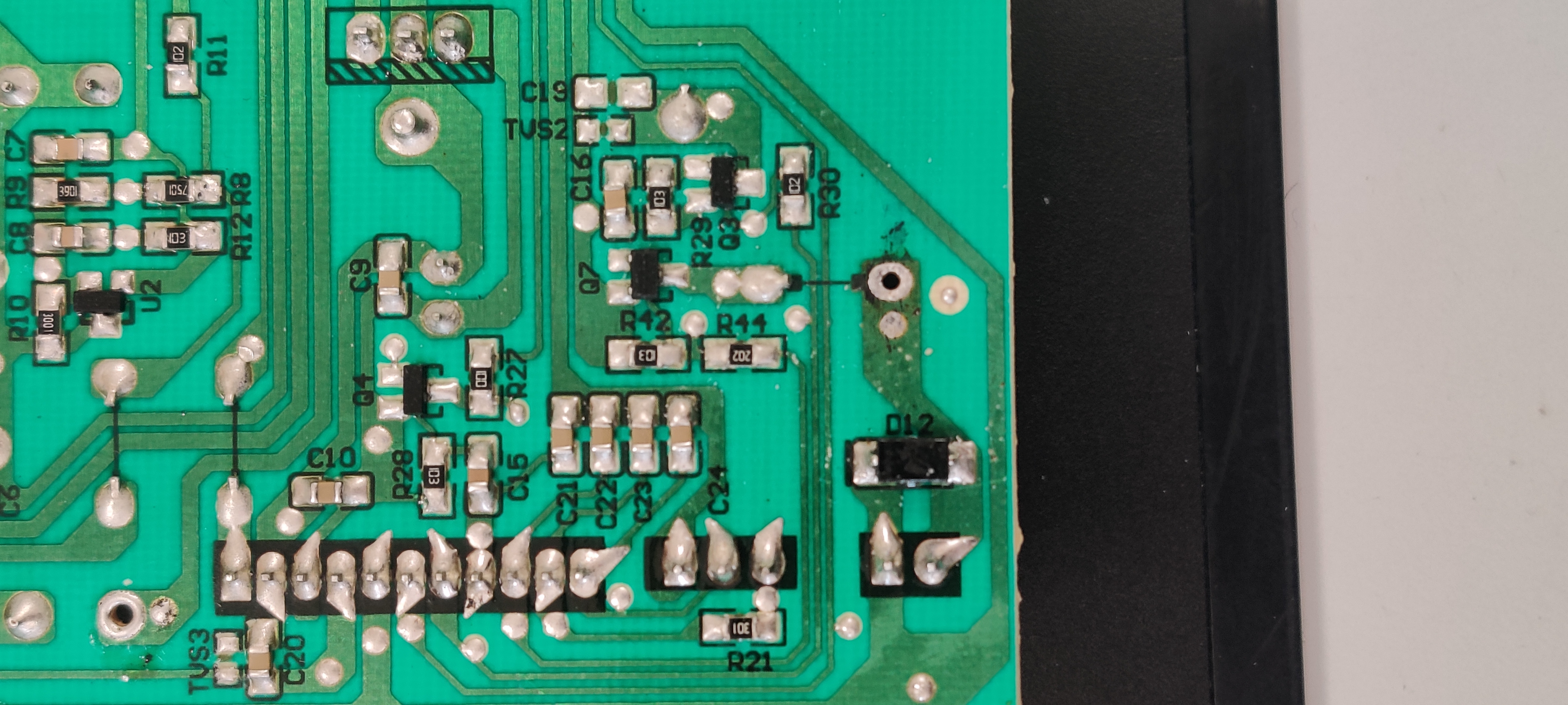

    est-ce que tu vois qqchose d'écrit sur les transistors (Q2, Q3, Q4, Q7) ?
  16. #136
    spiderfab
    je n'avais jamais du 12v sec juste toujours un peu en dessous.
  17. #137
    spiderfab
    Nom : IMG_20251230_200542.jpg
Affichages : 154
Taille : 3,11 Mo
    voici deja une première photo mais ils sont illisibles....
  18. #138
    spiderfab
    Nom : IMG_20251230_200517.jpg
Affichages : 151
Taille : 2,65 Mo
    en voici une autre , mais meme en zoomant+++ c'est illisible
  19. #139
    spiderfab
    et la dernière illisible aussi:
    Nom : IMG_20251230_200458.jpg
Affichages : 147
Taille : 3,20 Mo
    je refais le test demain pour JJ7 et la résistance.

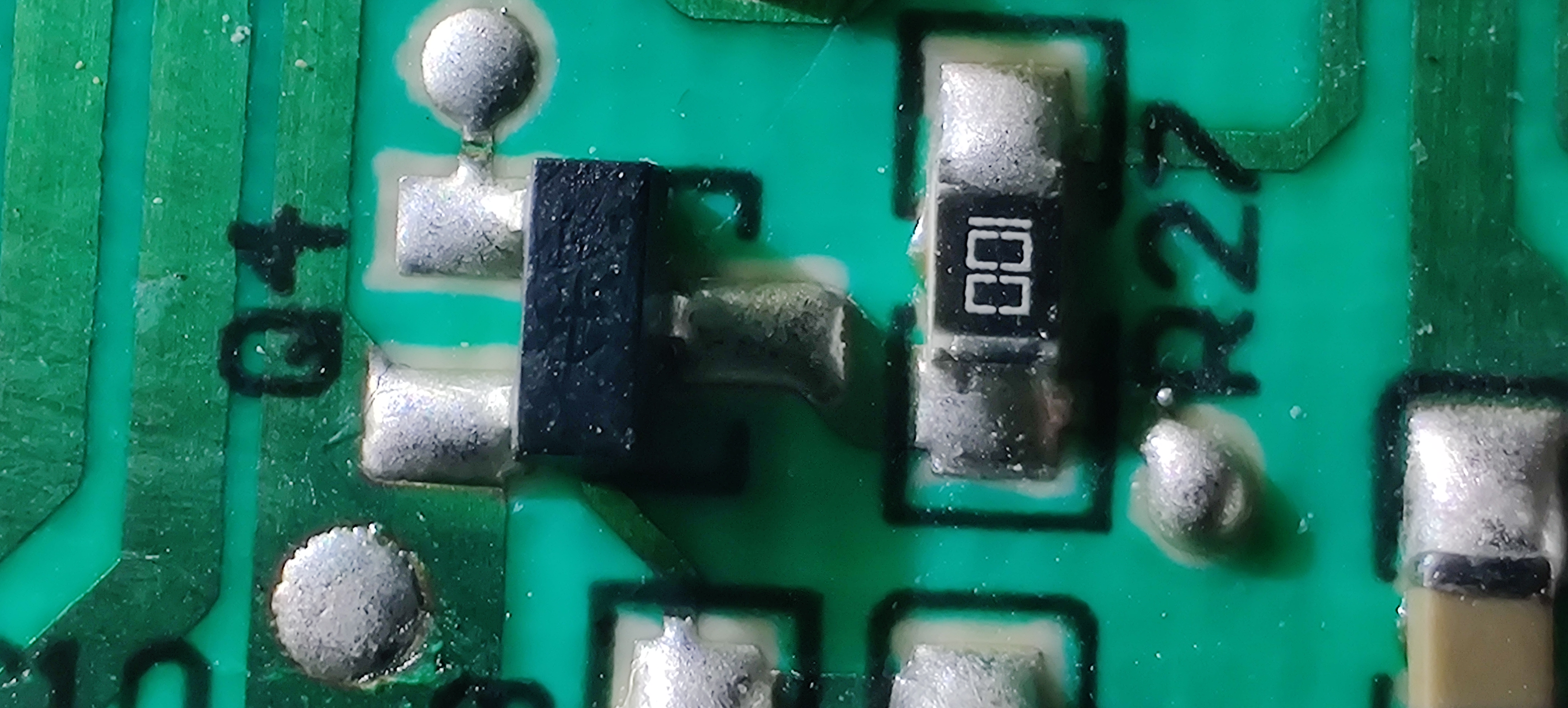

  20. #140
    spiderfab

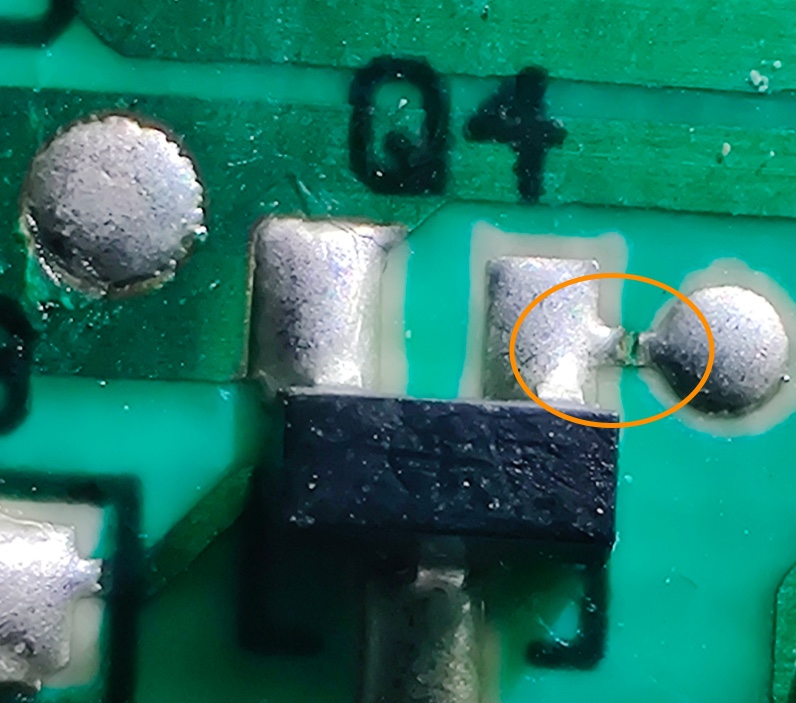

    juste pour savoir , rien de choquant ici ??? :
    Nom : Image 30-12-2025 à 20.19.jpg
Affichages : 155
Taille : 168,3 Ko
  21. #141
    Citation Envoyé par spiderfab Voir le message
    non, vérifier la continuité à l'ohmmètre.

    on a remis une pointe de soudure à cet endroit là que j'avais entouré , donc il y a bien la continuité entre ces 2 points ( mais pas de composant associé derrière en fait...donc peut être juste un "point de mesure?)
