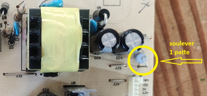

    Pièce jointe 515020
    Je te confirme que l'ors des tests rien n'est connecté sous le connecteurs 11 points (les sorties DC).
    je n'ai pas eu une minute à moi hier , donc ce matin je dessoude une patte de cette résistance , je teste toutes les diodes.
    Concernant ce régulateur 'tripattes" U5 comment le tester une fois la résistance dessoudée pour trouver le 12v? (il n'y a pas de Référence 7805 écrite dessus mais je vais chercher la datasheet)

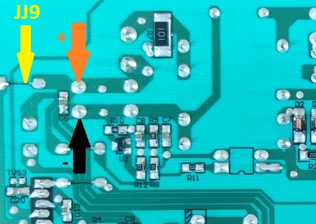

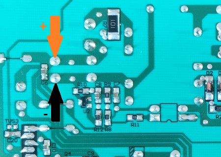

    carte sous tension 230v , résistance levée d'une patte , j'ai pris la tension DC aux points indiqués, c'est à dire sur les pattes d'un condensateur , et rien du tout...
    J'ai commencé à vérifier les diodes mais certaines sont en // avec des résistances et d'autres composants( une est en // avec une sorte de relais) et me donne des valeurs bizarres.(comme D4 par exemple)

    pour continuer à voir si il n'y a pas quelque chose qui court-circuite le +12, peux-tu soulever aussi le strap JJ9 (il est à côté de la résistance déjà soulevée)
    puis reprendre la tension aux mêmes points, 230V on ?

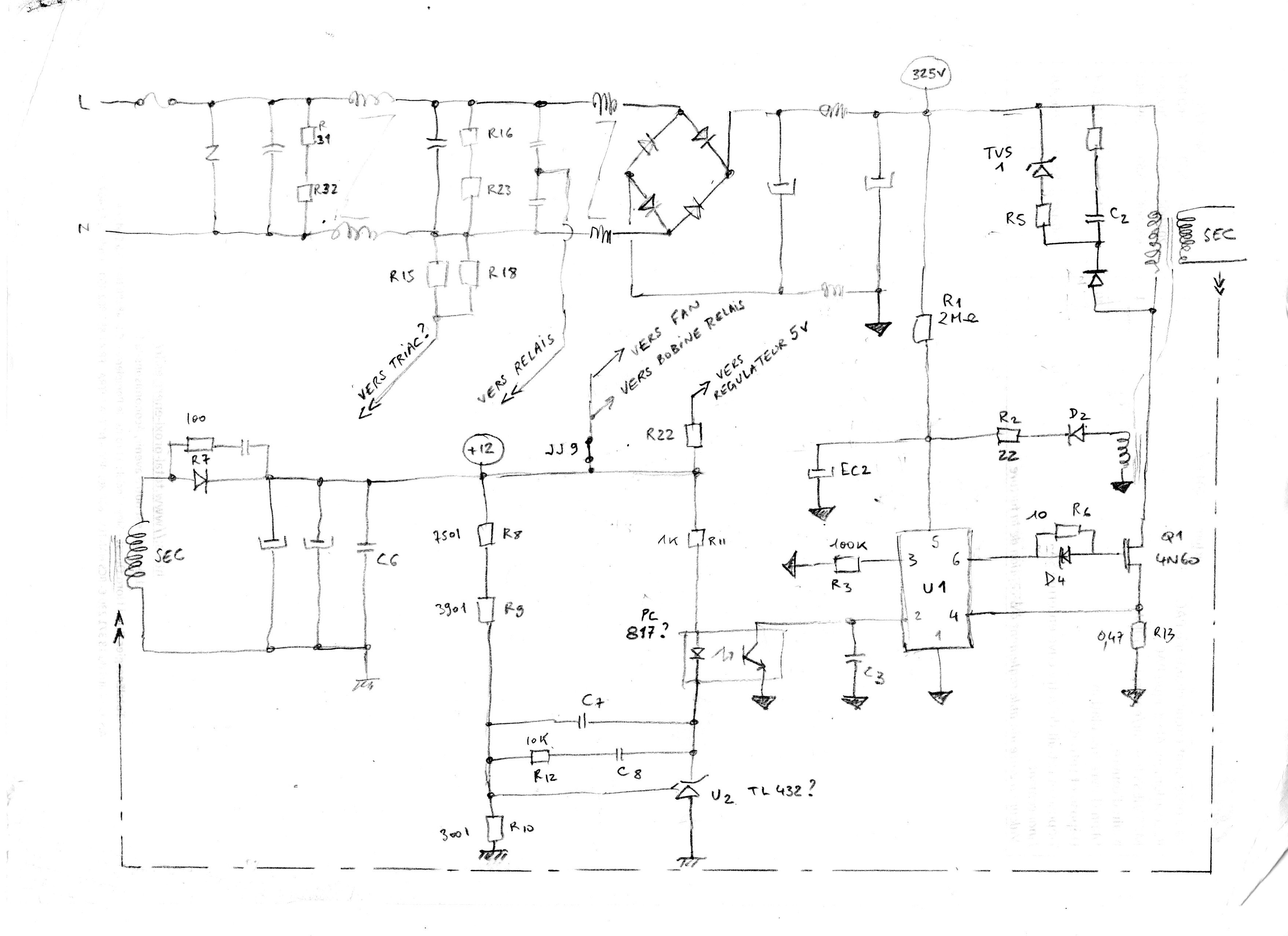

    Bjr à tous,
    tout d'abord, ce que j'ai relevé du schéma: (à l'ancienne, papier, crayon, gomme....
    Nom : schéma_magimix.jpg
Affichages : 167
Taille : 553,4 Ko
    et mon analyse:
    - le 325V est OK
    - Contrairement à ce que disait l'IA, R15 et R18 n'interviennent pas dans le démarrage de l'alim.
    - tant qu'il n'y a pas de 12V, la partie régulation (en bas à gauche, jusqu'à l'optocoupleur) n'intervient pas et ne doit pas interdire le démarrage. U2 est sans doute un TL431 ou 432 et l'optocoupleur un PC817 ou équivalent.
    - R22 relevée n'améliore en rien. Mais exclut une possible surconsommation du régulateur 5V
    - Le strap JJ9 enlevé supprimera l'envoi du 12V vers le ventilateur (FAN) (et sa diode D12 qui n'est pas très belle), et vers la bobine du relais central. (j'attends la mesure)
    Si le fait de soulever JJ9 ne ramène pas le 12V, il restera à tester (ou remplacer) U1 et son environnement, Q1, D2 et D4.
    Je commencerais par Q1. 4N60, boitier TO220F.

    comme promis des news :
    après avoir retiré le strap JJ9 , résistance toujours débranchée , j'ai à nouveau pris la mesure à l'endroit demandé (avec le fluke; )): il y a maintenant du 12V !!!!
  25. #115
    Re : MAGIMIX Cook EXpert - modele 18900 - schéma electrique de la carte de puissance - ref 506562
    Citation Envoyé par spiderfab Voir le message
    tu as bien le 12V aux points indiqués au message #99 ?
    Si oui, je soupçonne la diode du ventilo, D12
  26. #116
    spiderfab
    oui j'ai bien du 12v à cet endroit la ; )
    je vais tester cette diode de suite (sans tension)
    d'ailleurs à part la mention D pour diode je ne pensais pas que c'était une diode....elle est bizarre , toute carrée.....
    Dernière modification par spiderfab ; 28/12/2025 à 18h01.
  27. #117
    spiderfab
    en mode diode sur le multi je trouve
    0.59v dans un sens
    OL dans l 'autre
    (carte HORS TENSION 230v)
    Dernière modification par spiderfab ; 28/12/2025 à 18h05.
  28. #118
    pour lever le doute entre le relais et le diode :
    -tu remets le strap JJ9
    -tu soulèves les straps JJ7, près du relais et de 2 résistances et JJ5 près des connecteurs.
    -tu remesures le 12V
  29. #119
    spiderfab
    OK je ferais comme tu me dis demain ; ) je n'ai pas mon fer sous le coude.
    donc je remet JJ9, soulève JJ7 et JJ5 mais je ne ressoude pas la résistance que tu m'avais fait déconnecter ?
  30. #120
    Non, on verra plus tard. La résistance permet d'alimenter le régulateur 5V à partir du 12V. (ce n'est pas sur mon schéma)
    Il faut trouver ce qui empêche le 12V de démarrer.
