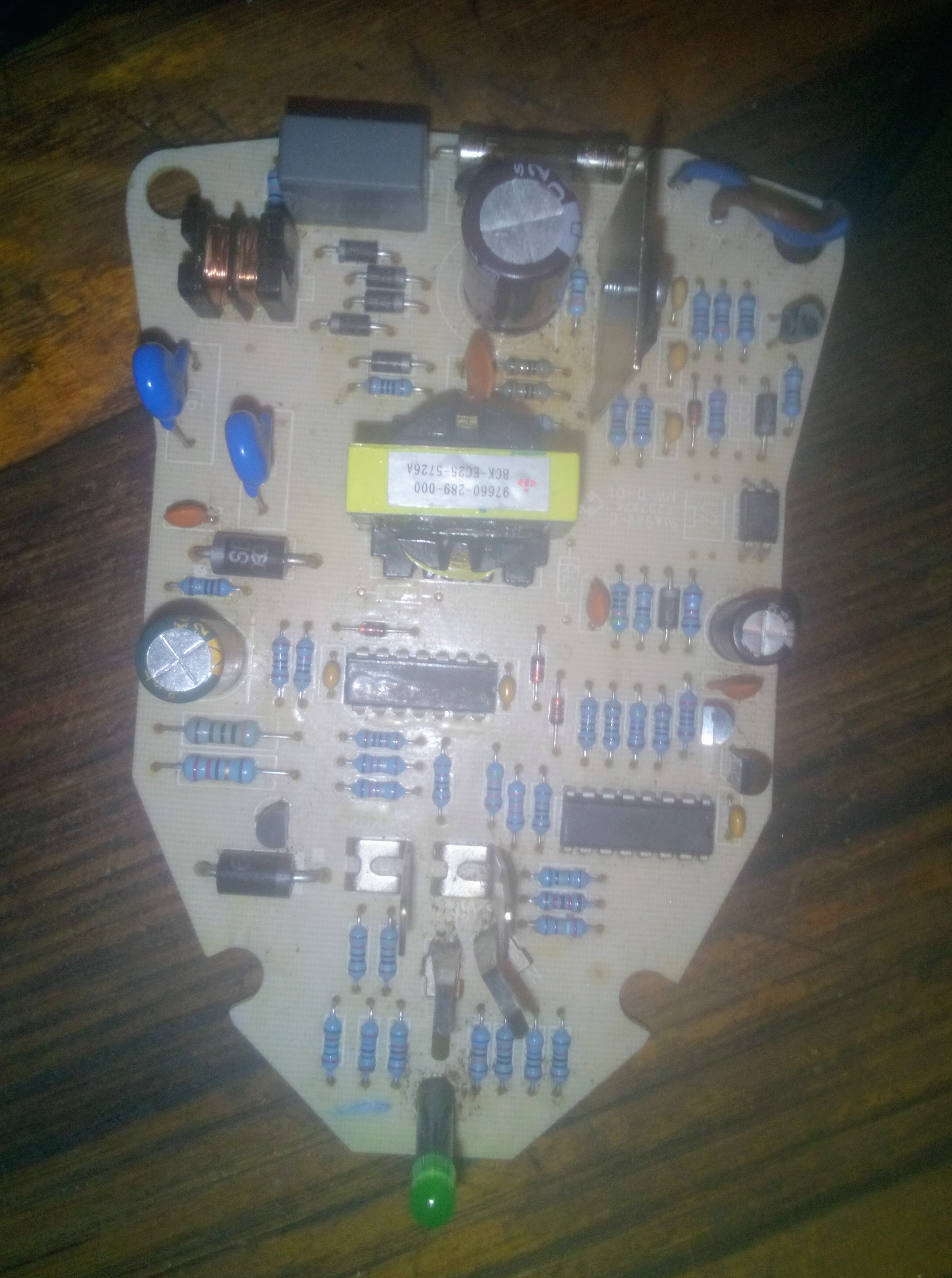

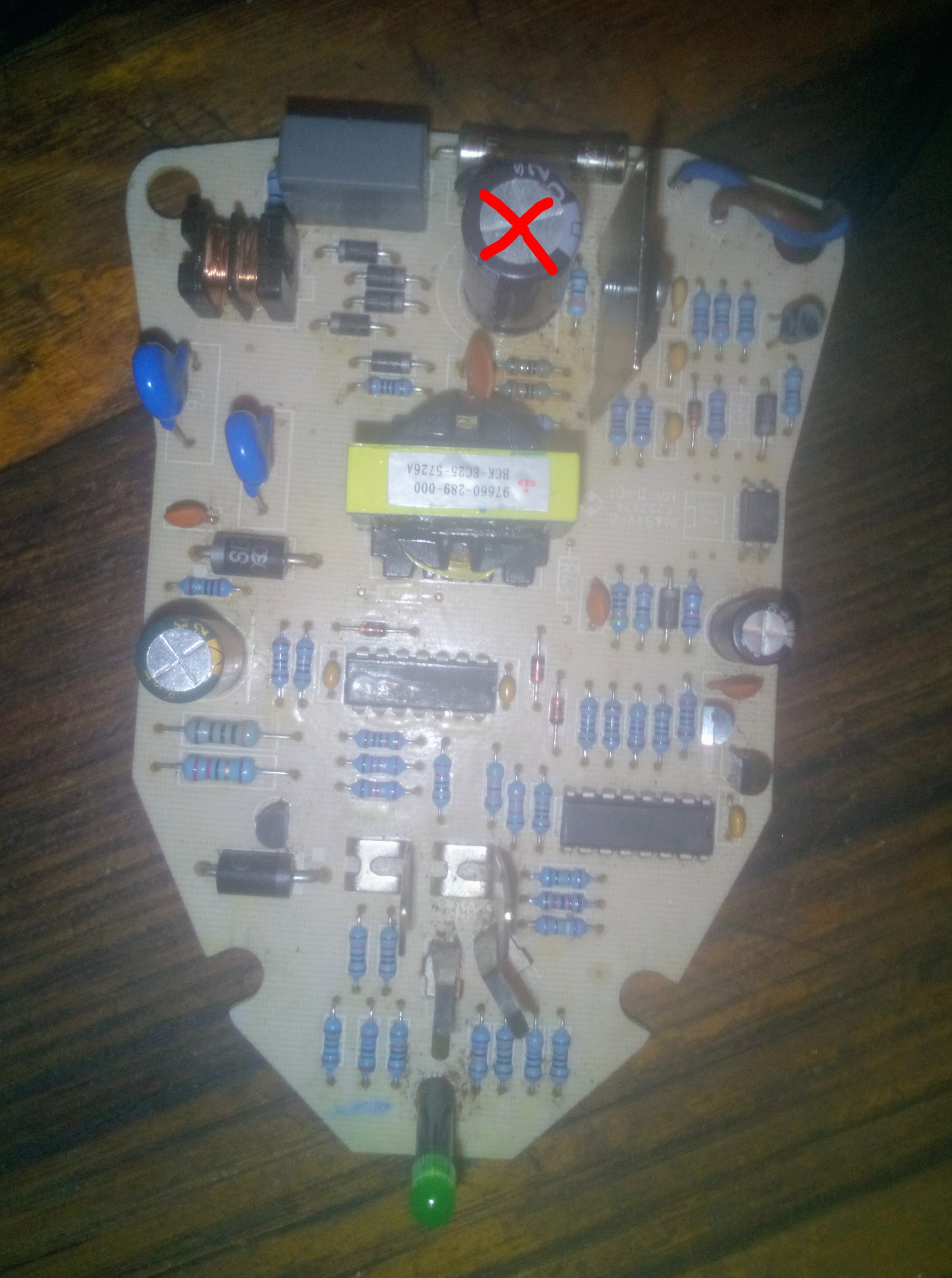

    Bonjour Nom : IMG_20260111_164050_806~2.jpg
Affichages : 305
Taille : 959,6 KoNom : IMG_20260111_164050_806~2.jpg
Affichages : 305
Taille : 959,6 Ko
    Merci pour les réponses,j'ai passé de l'alcool a 90 au pinceau des 2 côté du circuit et laisser sécher,rien ne s'allume.mais quand je le branche il y a du courant qui arrive dans les 2 pâtes en métal ou la batterie ce connecte.ps l'alcool a dissous un peu du vert au dos du circuit.

    bonsoir le PB majeur de l'alcool c'est qu'il y a de l'eau dedans donc après il faut bien sécher idéalement faire un étuvage à 70° avant de remettre sous tension.
    il y a du courant c'est à dire quelle tension ? il faut faire des mesures y a t'il une tension 320 Vdc aux bornes du condensateur chimique où il est indiqué une tension de 400 ou 450V mini ?
    l'huile etait de partout ?

    Bonsoir, merci pour cette piste,j'ai nettoyé à l'alcool puis laisser sécher au dessus de mon poêle a bois assez éloigné pouf ne pas le faire chauffer.pourruez vous m'entouraient sur la photo les point de contrôle au Multimètre svp?oui l'huile étais partout étant donné que le chargeur,sans la batterie,est tombé dans un sceau ��
    Ramf25
    Re : Dépannage chargeur visseuse

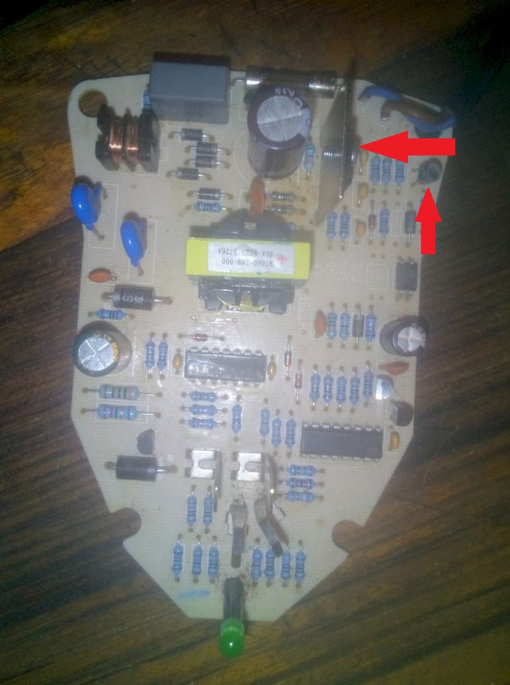

    Au borne de l'élément avc une croix sur la photo j'ai au Multimètre 328v et au pâtes en métal connectant au batterie lors de la charge j'obtiens 0,37.Nom : IMG_20260111_164050_806~3.jpg

    oh mon dieu dans un sceau d'huile sous tension !
    il est resté combien de temps dans le sceau ?
    il faudrait donner la référence des deux CI dil14 et dil16.
    coté soudure il y a des composants ?
    pouvez faire des photos recto verso quand le brouillard sera retombé ?
    en position ohmètre au maxi 50 ou 20 Megohms pouvez vous mesurer la résistance de cette huile ? où il y a marqué OL à l'afficheur ?
    préciser le calibre de l'appareil lors de cette mesure

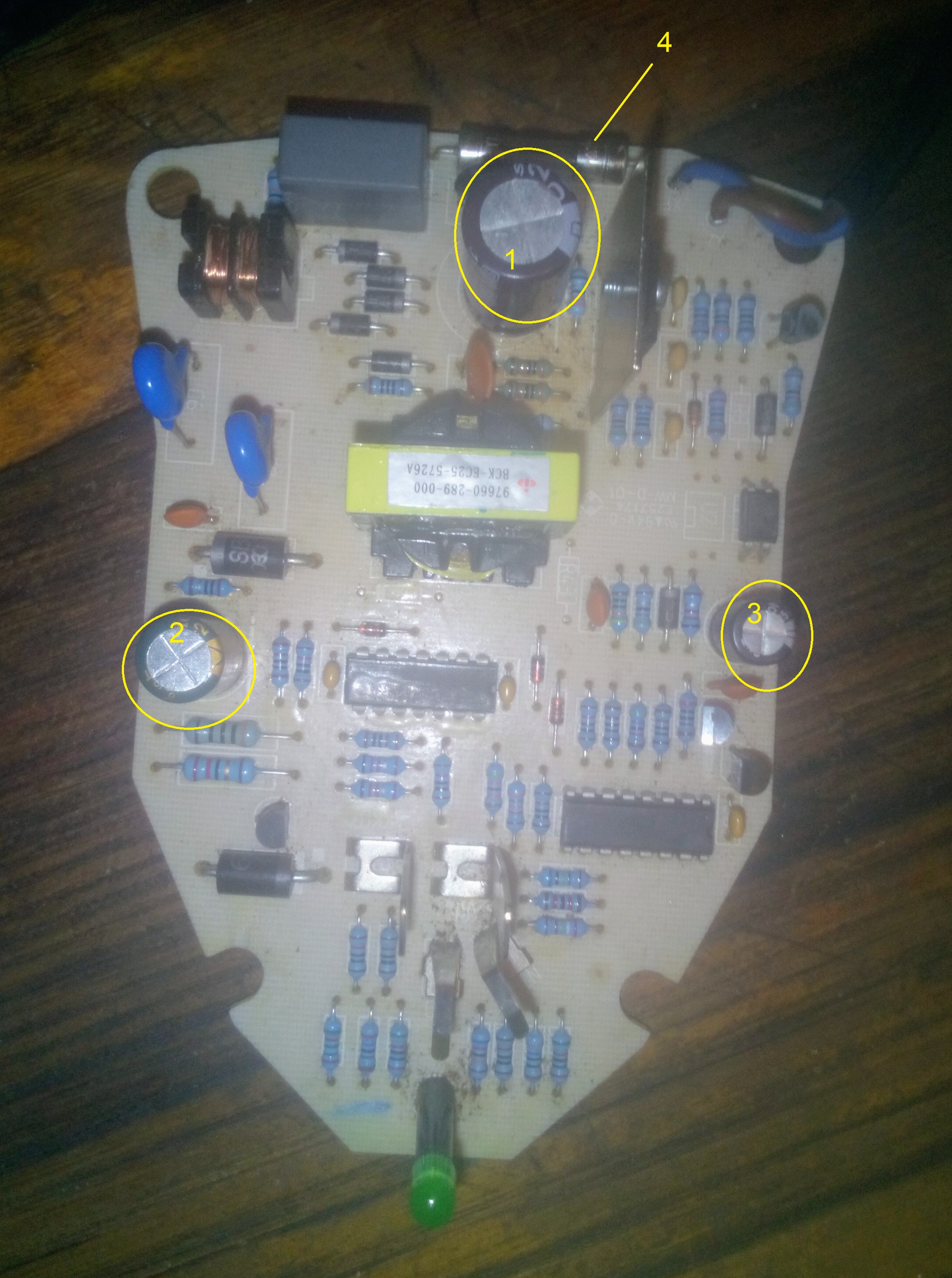

    je pense qu'il va falloir prendre les choses à la base:
    le fusible repéré 4 est il passant ?
    quelle tension en volts DC sur le condensateur chimique repéré 1 ? multimètre sur V DC supérieur à 350v (attention, on doit trouver 320v dc environ)
    quelle tension sur les deux chimiques repérés 2 et 3 ? multimètre sur V DC supérieur à 20v
    Dernière modification par titijoy3 ; 11/01/2026 à 18h59.
    il a déja répondu pour le gros chimique, et donc forcément le fusible est OK.
    pour les 2 autres chimiques mesure à faire éventuellement

    Lorsque je met le multimètre pour tester le fusible il indique 0,00 et ça fluctue 0,01...mais pas 1.je ne trouve pas les repères pour le numéro des éléments a contrôler,où est ce que je trouve ça s'il vous plaît ?

    ok, j'ai pas tout relu, donc on a la tension redressée
    je pense qu'il s'est produit un arc à cause de l'huile de lin et que l'organe découpeur a claqué

    Excusez moi je n'avais pas vu votre photo avec les repères
    Éléments 1:334v
    Éléments 2: 0,02
    Éléments 3: 0,1
    Ramf25
    Merci,qu est ce que l'organe découpeur svp?
    organes assurant le découpage:
    noter les références.
    (celui de droite peut être un TL431)
    NB: il faut nettoyer l'objectif de l'appareil photo...

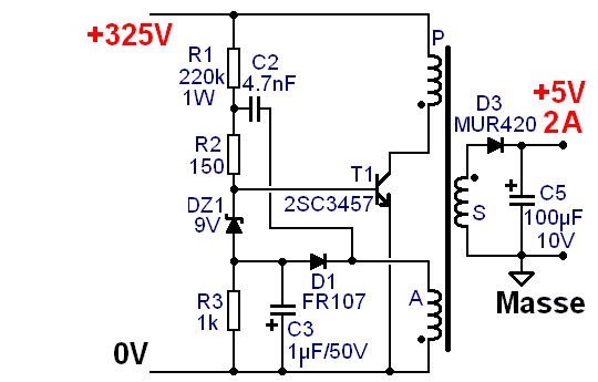

    un schéma d'alimentation à découpage:
    ici, T1 est l'organe de découpage et sert à alimenter le transfo P à une fréquence définie par les composants du montage (probablement plusieurs kilo Hertz, ce qui permet d'utiliser un transfo plus petit pour la même puissance qu'en 50 Hertz
    le circuit est alimenté en 325v par le condensateur et le pont de diodes de redressement qu'on ne voit pas sur le schéma
    ceci à titre d'exemple, le schéma ne correspond pas point à point avec votre chargeur mais dans les grandes lignes c'est ressemblant
    il est évident que si T1 est hs il n'y a plus de basse tension produite
    Dernière modification par titijoy3 ; 12/01/2026 à 10h16.

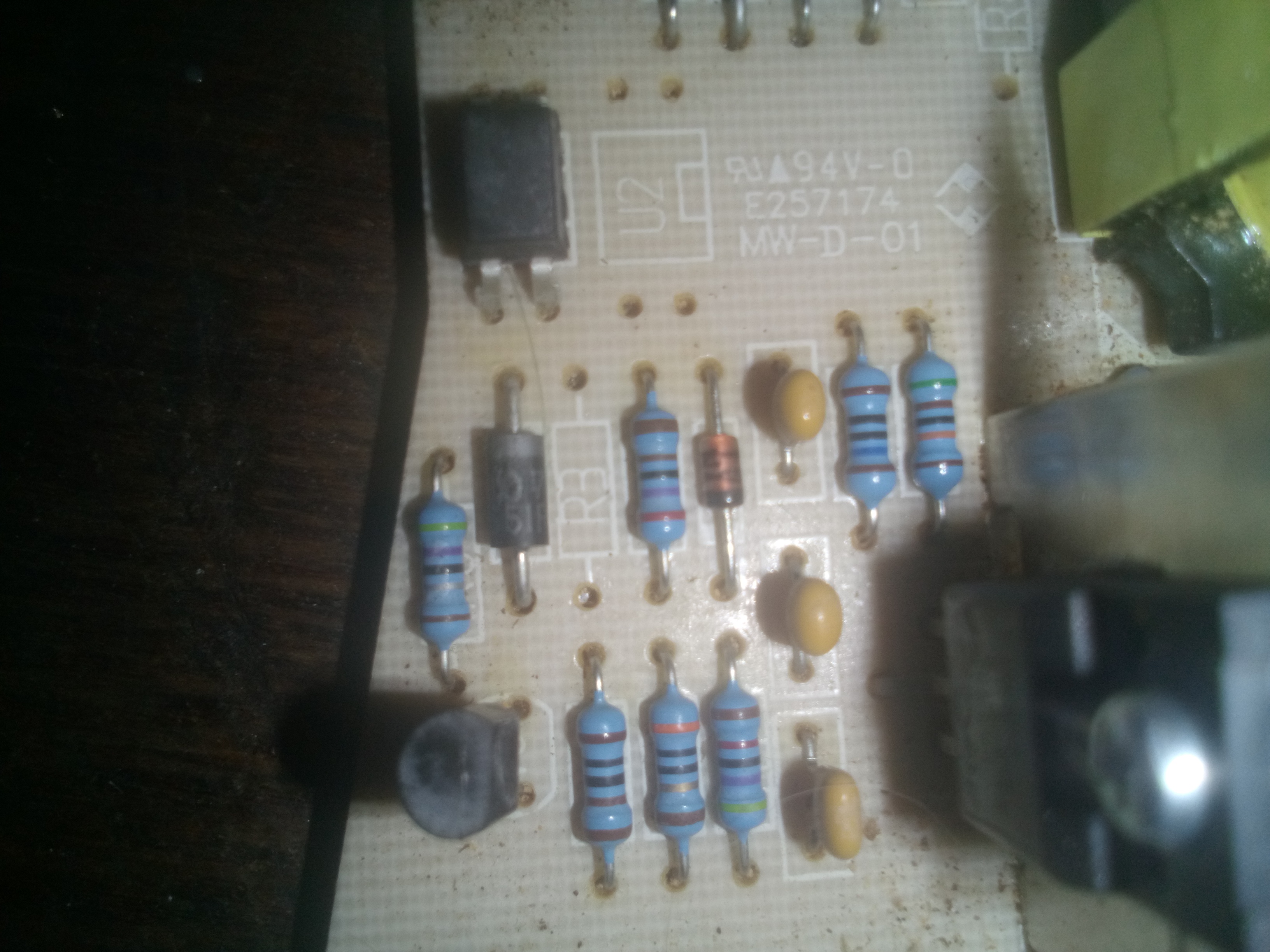

    Ramf25
    Je ne trouve pas R3. Il y a un emplacement sur la carte mais vide��.
    Ou ce situe Dil14 et dil16 svpNom : IMG_20260112_201600_221.jpg
Affichages : 122
Taille : 1,89 Mo
