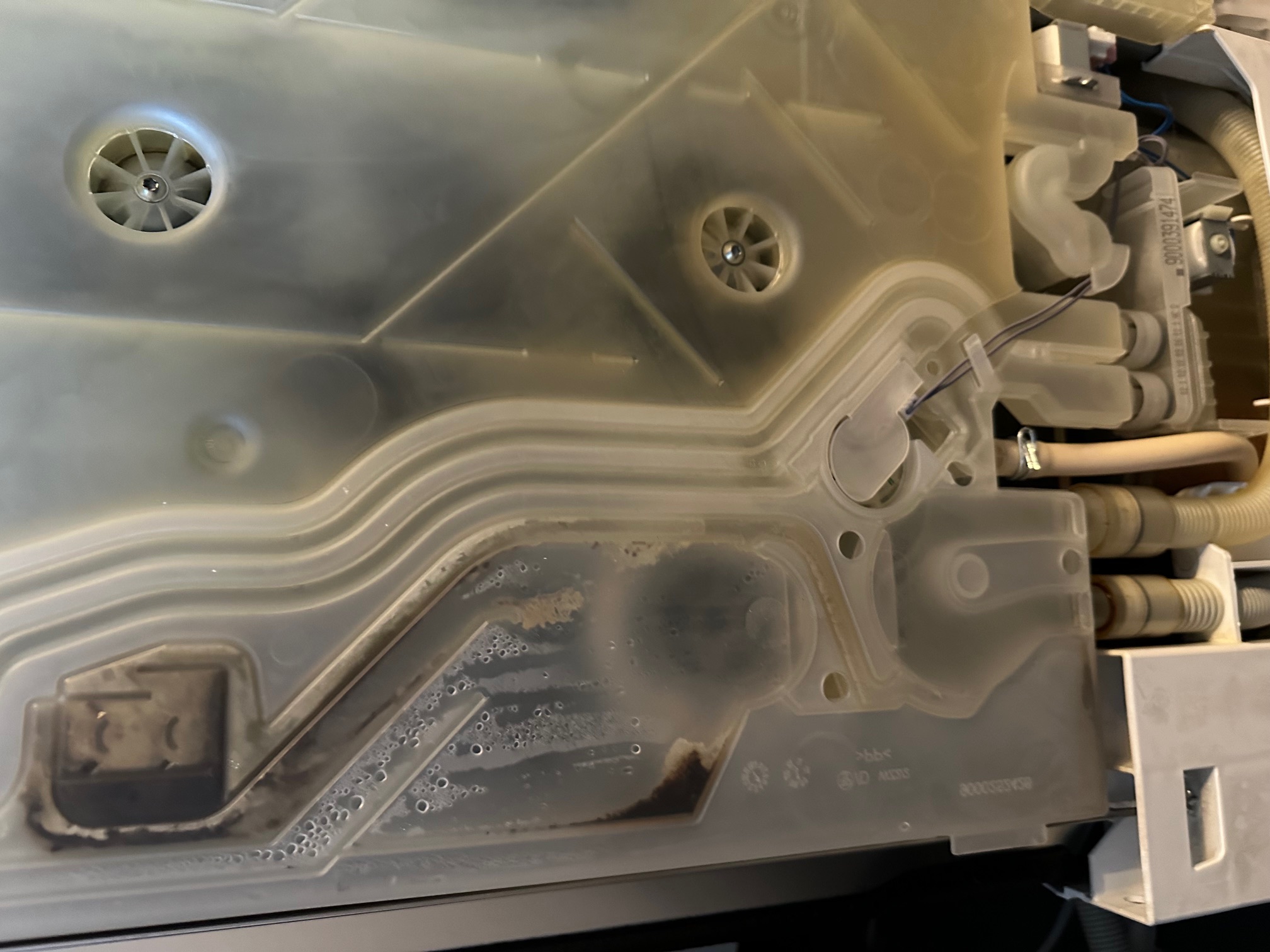

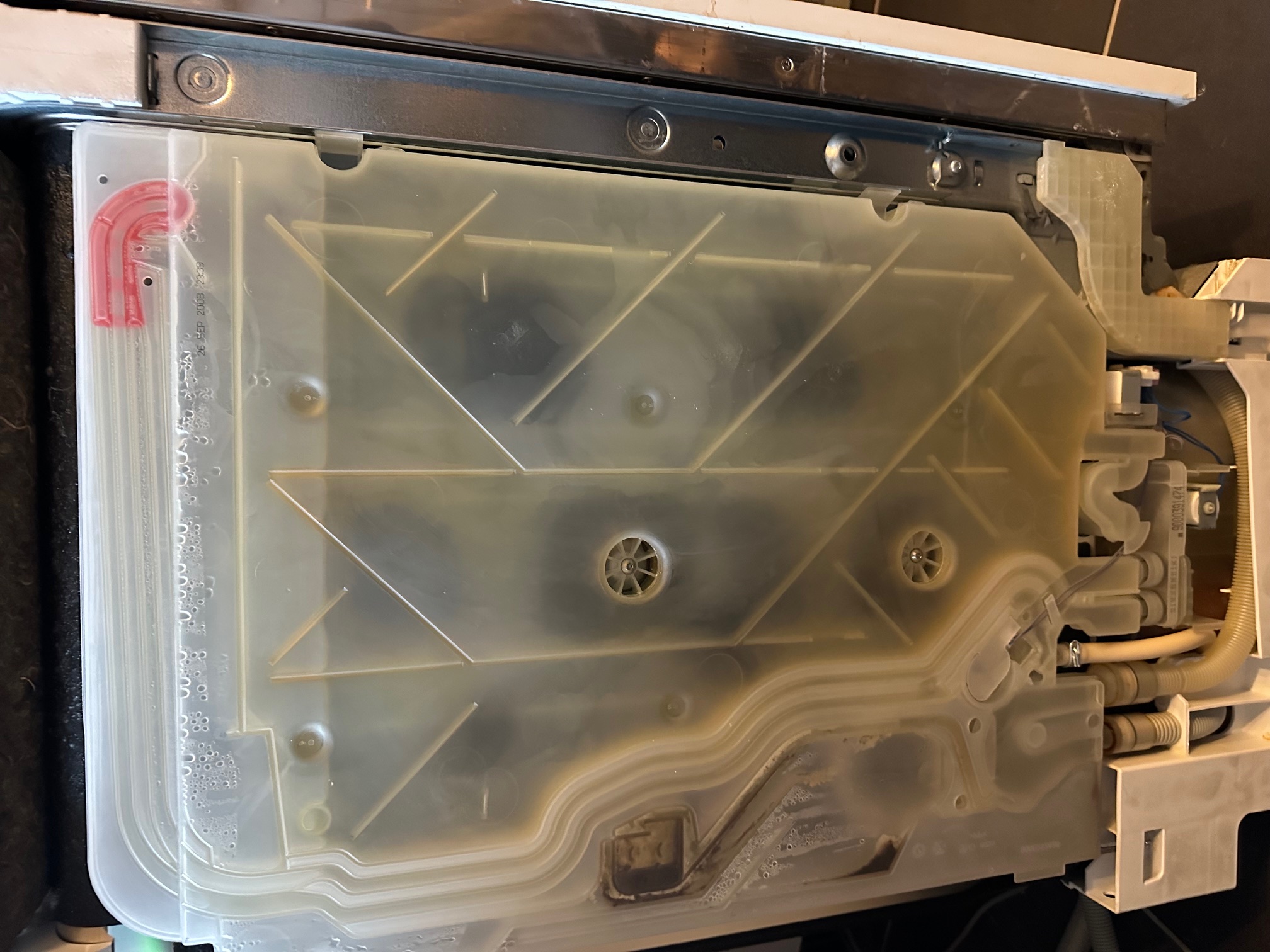

    déposez le panneau latéral gauche et faites des photos de l'échangeur thermique
    ensuite on avisera

    Voici deux photos de l'échangeur.
    https://forums.futura-sciences.com/a...&thumb=1&stc=1
    Re : lave vaisselle NEFF S52M58XOEU/01 TYPE SD6P1F SAUTE LE PROGRAMME
    re,
    en bas a droite de l’échangeur thermique vous avez une soupape a contrôler mécaniquement elle est susceptible de se bloquer
    il faudra aussi mettre l'échangeur a tremper vous retirer l'encrassement visible dans l'échangeur

    L'échangeur thermique est en effet rempli d'eau (situation normale en début de programme). Et comme il est rempli, c'est effectivement que la soupape de vidange ne s'est pas ouverte.

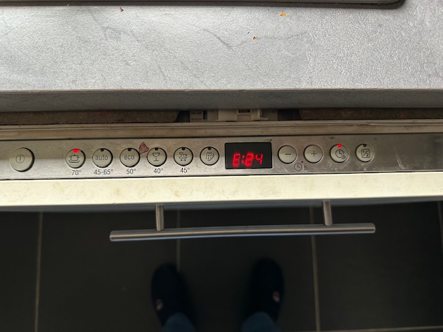

    -Le code d'erreur s'affiche mais s'éteint à l'ouverture de la porte; comme c'est un lave vaisselle encastré ce n'est pas visible en l'état. je le saurai par la suite.

    Le code E24 est relatif à un problème de vidange.
    Avant de s'intéresser au LV lui même, il faut vous assurer que le tuyau extérieur de vidange n'est pas installé de façon trop étanche dans l'évacuation murale et que ce tuyau n'est pas engagé trop profondément dans cette évacuation murale.
    À titre de test il est possible de lancer un début de programme en prévoyant de vidanger dans un seau (le problème se produit-il toujours alors ?)
    Ensuite, il faut vérifier que la tape de fermeture du carter de pompe de vidange est correctement clipsée dans le puits central de cuve sous filtre.
    Le déclipser, va permettre également d'accéder au carter de la turbine pour évacuer d'éventuels corps étrangers.
    Au delà, c'est l'ensemble du circuit de vidange dont il faut vérifier l'état de propreté.

    Concernant l’état de l’échangeur thermique en fin de programme, c’est étonnant qu’il soit vidé à ce moment là !
    Une des spécificités des lave-vaisselle du groupe BSH (dont Neff) est de remplir l’échangeur thermique d’eau froide juste avant la phase de séchage pour favoriser la condensation de la vapeur d’eau présente en cuve après dernier rinçage à chaud. Le séchage s'en trouve ainsi amélioré.
    Et par souci d’économie d’eau, l’échangeur thermique devrait être maintenu rempli en fin de programme de façon à ne pas perdre cette eau qui servira au 1er remplissage du cycle suivant de lavage.
    C’est pour cela qu’il était normal de voir un échangeur thermique plein sur la 2ème photo publiée par jeanluc10.

    Concernant le test effectué (l'avant dernier donc), il démontre :
    1/ Que la pompe de vidange aseptique initiale est en mesure d’évacuer l’eau se trouvant dans la cuve.
    Ni l’alimentation électrique de la pompe de vidange, ni son fonctionnement propre, ni le circuit d’évacuation de l’eau à vidanger ne sont donc en cause.
    2/ S’agissant d’une erreur E24 ciblant la fonction de vidange, ce serait donc plutôt le contrôle d’effectivité de la vidange qui serait en cause
    Mais pour valider ceci, compte tenu de la durée de 2’17’’de ce début de programme, une question se pose toutefois :
    >> Ce début de programme s’est-il achevé avec ou sans nouvelle vidange. Et un début de remplissage avait-il commencé ?
    jeanluc10
    Re : lave vaisselle NEFF S52M58XOEU/01 TYPE SD6P1F SAUTE LE PROGRAMME[résolu]
    re bonjour, ce début de programme de 2'17" c'est le cas avec un litre d'eau ajouté dans la cuve et pas de début de remplissage avant le défaut . sinon les autres cas c'est 1'21" avant le défaut.
    Al a reprise le programme est partie rapidement par la vidange de l'échangeur donc remplissage et au bout de 2' le programme est en fonctionnement.
    Alors, pour résumer à propos de ce programme ayant duré 2’17’’ :
    > La vidange aseptique est effectuée intégralement (reliquat normal de 3cm de hauteur d’eau)
    > le contrôle d’effectivité de vidange qui suit immédiatement ne se passe pas bien (il n’est prévu de durer que 10 secondes environ et consiste à mesurer la puissance consommée par la pompe de cyclage (puissance consommée faible si la cuve ne contient plus d’eau)
    > Le remplissage n’est pas réalisé alors qu’il devrait démarrer dès que niveau cuve vide de la cuve est contrôlé correct.
    > L’électronique fait finalement afficher le code d’erreur E24 qui correspond à un défaut de vidange
    Comme la pompe de vidange a réussi à vider la cuve (puisque niveau correct en fond de puits central), ce devrait être le contrôle d’effectivité de cette vidange qui nécessite plusieurs tentatives et dure bien plus longtemps que prévu (2’17’’- 0’35’’ = 1’42’’ de trop) et finit par avorter sur erreur E24 (les 35’’ étant celles mesurées par jeanluc10 antérieurement et correspondant à un début de remplissage lorsque le programme se déroule correctement).
    Mon avis sur le problème est que, du fait d’un encombrement (accumulation de dépôts, de film hydrosoluble de tablettes de détergent ? autres ?), la pompe de cyclage consomme une puissance anormalement élevée pour cette phase particulière de contrôle après vidange aseptique.
    Et on trouve sur le Net des dizaines de témoignages qui relatent le même phénomène et la solution empirique qui consiste, avec efficacité vérifiée, à ouvrir la porte puis à refermer la refermer pendant cette période anormalement longue de contrôle de niveau cuve vide (ouverture préconisée à 1mn du début du programme).
    Par ailleurs, on notera également que l’intervention de jeanluc10 qui a permis au LV de réaliser plusieurs cycles consécutifs sans problème a consisté à procéder à un nettoyage du circuit hydraulique à l’aide d’un produit détartrant pour lave-vaisselle (ce qui milite là aussi aussi en faveur d’un encombrement quelconque)
    Il pourrait donc être utile de réaliser un nettoyage supplémentaire du circuit hydraulique à l’aide de vinaigre blanc.
    Pour cela :
    - Lancer le programme de lavage intensif à 70°C
    - Ouvrir et refermer la porte en cas d’erreur E24
    - Laisser passer la phase de prélavage, la vidange correspondante et le remplissage qui suit
    - Prélever 1/2 litre d’eau dans la cuve
    - Remplacer ce prélèvement par 1/2 litre de vinaigre blanc 14°
    - Laisser se poursuivre et se terminer le programme
    Lancer ensuite un autre programme (court celui-là) pour vérification du fonctionnement du cycle
    >> Qu’en est-il du déroulement de ce second programme ?
    jeanluc10
    ce matin, démontage et nettoyage de l'échangeur passer produit détartrant, secoué, remontage , un premier essai départ échangeur vide programme court et rapide ok bon déroulement.
    un deuxième programme auto rapide comme d'habitude E24 et Robinet relance avec ouverture de la porte à une minute , le programme se déroule normalement. Cet façon de faire effectivement se trouve sur internet chez SOS ACESSOIRES vu ce matin.
    Salutations

    jeanluc10
    Bonjour , suite au démontage de l'échangeur , j'ai relancé un programme de détartrage avec du vinaigre ménager 12° d'acidité . Ce programme intensif à 70°C à correctement démarrer; ensuite j'ai lancé un deuxième programme de lavage Automatique rapide 50°C à 60°C il a également correctement démarrer.
    demain je ferai un autre programme.
    à suivre merci
    Jeanluc10
    u96
    La panne ne pouvait venir que de l’échangeur vu son état d’encrassement et comment il était bouché ou partiellement.
    Problème récurent chez BSH depuis plus de 20 ans.
    Cordialement.
