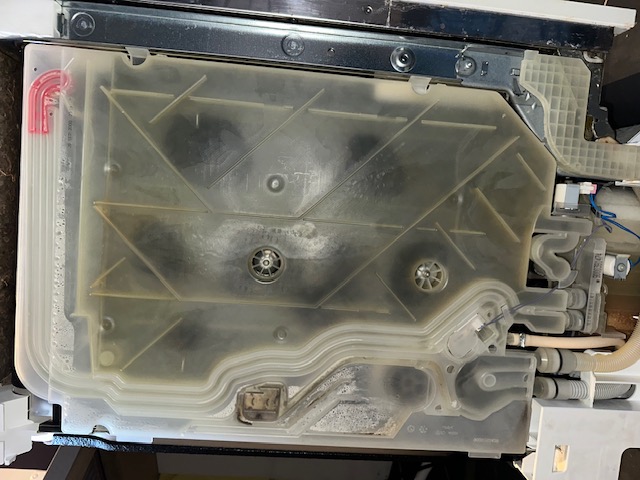

    jeanluc10
    Re : lave vaisselle NEFF S52M58XOEU/01 TYPE SD6P1F SAUTE LE PROGRAMME[résolu]
    bonjour, j'ai nettoyé l'échangeur suite aux indications sur différents site
    ici sur SOS ACCESSOIRES:
    3. D’autres cas pour le code panne E24 / E25
    Le répartiteur d’eau est bouché. C’est une cause fréquente pour le code panne E24 / E25. Au cours du cycle, les eaux usées passent dans un endroit du répartiteur d’eau pour créer une prise d’air. Avec le temps ce répartiteur d’eau peut se boucher, la prise d’air ne se fera plus correctement et empêchera une bonne évacuation de l’eau. Vous pouvez le démonter avec les deux écrous internes et si celui-ci est défaillant vous devrez le remplacer.
    Votre lave-vaisselle s’arrête au bout de deux minutes et indique le code E24, c’est peut-être une erreur logicielle de l’appareil. Dans ce cas-là, ouvrez la porte de votre lave-vaisselle et refermez la 1 minute après le départ du cycle et il terminera le programme normalement.
    Le code erreur E24 peut s’afficher après un nettoyage à vide à 70°. Ce problème peut survenir par intermittence. Pour ne plus rencontrer le problème, nous vous conseillons de réaliser un nettoyage avec un produit de nettoyage spécial lave-vaisselle.
    Cas exceptionnels : Il arrive que le moteur de lavage puisse engendrer un code panne E25 ou E25 si celui-ci a du mal à tourner : il peut y avoir une ficelle de rôti enroulée autour de la turbine. A vérifier !
    OUI il était encrassé (le LV doit être de 2010) C'est l'information prise d'air qui m'a décidé mais rien n'empêchait la circulation d'eau, j'ai réussi à l'améliorer mais il est encore encrassé.
    Mon défaut à commencé en 2024, et je m'en sortais en réalisant plusieurs lavage à 70°C et produit de détartrage LV. et en plus je ne voyais pas de défaut car le LV est encastré sous le plan de travail et lorsqu'on ouvre la porte il n'y a plus de défaut!
    Il m'a été aussi conseillé de changer la pompe de vidange car le contrôle consisterais à une comparaison des intensités consommées entre la pompe de vidange et la pompe de cyclage.
    bon je connais un peu plus mon LV. C'est l'avantage des Forums.
    Je confirmerai si l'amélioration continue.

    Bon ! On notera que chaque fois qu’un nettoyage (échangeur et/ou circuit hydraulique de lavage), le LV parvient à réaliser un ou deux programmes de lavage complets.
    Pour la suite :
    Pour le cas où des boues soient présentes dans le tuyau de vidange annelé situé entre pompe de vidange et échangeur thermique, et que ces boues s’accumulent derrière le clapet de non retour en sortie de pompe de vidange, il me semble utile de déposer ce tuyau et de s’assurer que rien ne l’obstrue.
    Ce tuyau est simplement emboité aux 2 extrémités (étanchéité par joints toriques), mais il faut probablement déposer l’échangeur pour pouvoir ensuite déboiter ce tuyau.
    Si cela n’a pas été fait, il faut aussi vérifier que les bras d’aspersion et leurs buses ne sont pas obstrués.
    Mais pour le moment, il me semble toujours que la pompe de lavage est freinée pour une raison quelconque et que les consignes de mesure de consommation de puissance de la pompe de lavage après vidange aseptique sont plus sévères que pour toutes les autres vidanges du cycle qui, elles, se passent toutes sans problème.
    Concernant la remarque sur le 1er remplissage s’effectuant par vidage dans la cuve de l’eau contenue dans l’échangeur, c’est la situation normale, notamment pour tout programme comportant une phase de séchage (explication donnée plus tôt dans cette même discussion)
    Dernière modification par RdB29 ; 09/01/2026 à 15h14.

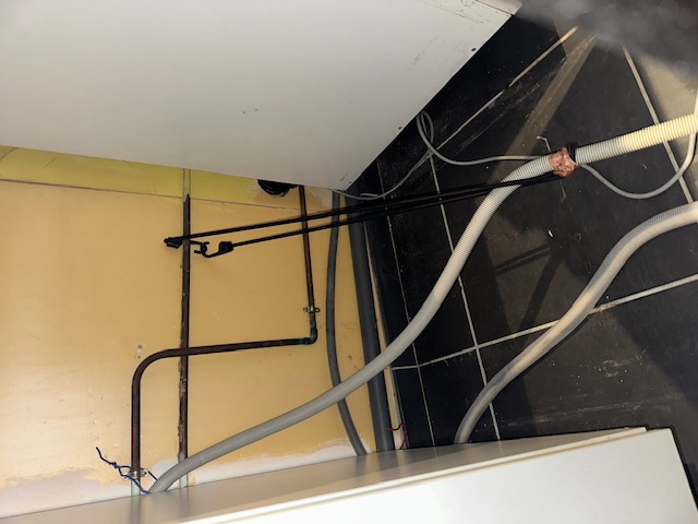

    re! là je veux comprendre !!!!!!!!!!!!!!!!!!!!!!!!!!!!!
    faites une photo de l'ensemble d'évacuation SVP
    jeanluc10

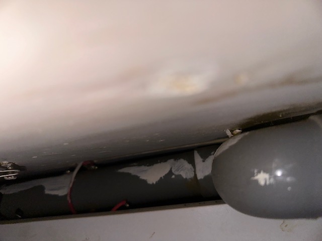

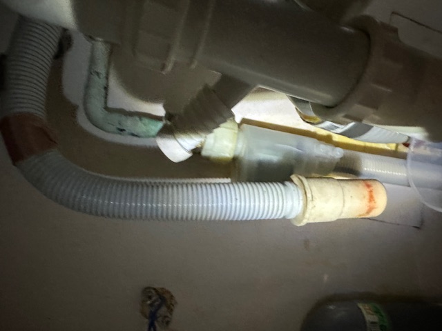

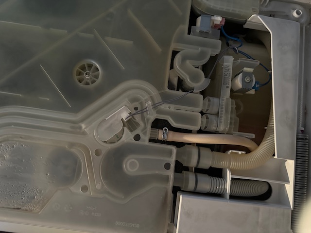

    bonjour, et merci de vos conseils jeanluc10,
    ci-joint les photos du circuit d'évacuation.
    jeanluc10

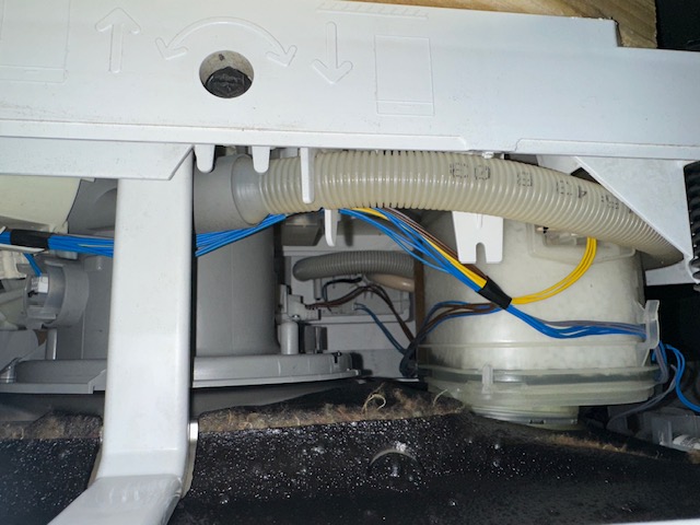

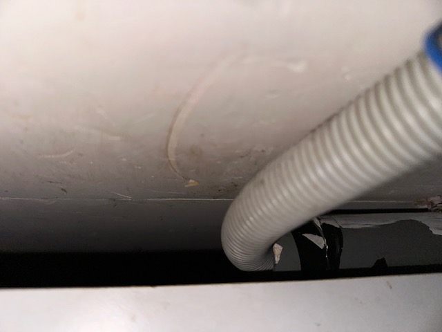

    autres photos
    jeanluc10
    Re Bonjour ,
    Pour vous dire que les bras d'aspersion sont nickels, pour info, l'extenseur derrière le LV , je l'ai ajouté pour garantir que le tuyau d'évacuation ne se plie pas. J'ai également fait un essai dans un sceau en sortant le tuyau d'évacuation c'est la même chose .
    je vous ai mis la photo de l'échangeur après nettoyage pas génial mais difficile de faire rapidement mieux.

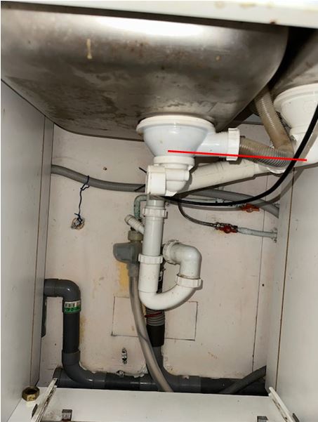

    De mon côté, je remarque que le tuyau de vidange du LV n'abouti pas dans un tube mural vertical d'évacuation d'eau, mais qu'il est 'branché' sous une évacuation de l'évier.
    D'une part, ce branchement est peut être un peu haut, mais son cheminement passe en dessous du niveau d'évacuation (voir niveau rouge sur photo jointe). Il peut donc se produire dans le dernier coude une 'réserve' d'eau et de dépôts qui peuvent nuire à l'évacuation et à la mise à l'air libre évoquée antérieurement.
    Nom : Extrémité du tuyau de vidange.jpg
Affichages : 64
Taille : 44,6 Ko
    À minima, le dernier coude serait à relever légèrement pour assurer une pente vers le bol d'évacuation sous évier. Et c'est sans compter que l'eau de vidage de l'évier peut remplir le tuyau de vidange du LV !
    Bras d'aspersion, il sont nickel. C'est noté.
    Dernière modification par RdB29 ; 09/01/2026 à 17h41.
    RdB29
    Ne pas tenir compte de ma dernière réponse, ce n'est pas le tuyau de vidange du LV que l'on voit sous évier. Je n'avais pas vu la photo montrant le tuyau vertical mural d'évacuation pour le LV
    sur la photo 3 du post 38 je constate qu'il y a une rallonge
    connectée au tuyau de vidange d'origine
    ce qui amène un grande longueur
    et ensuite peut être une réduction de diamètre
    qui est sans doute utilisée pour effectuer la rallonge
    pouvez vous confirmer cela ????
    je reste donc dans l'attente de votre réponse
    ensuite on avisera si le cas pour tenter une autre solution qui sera peut être provisoire
    jeanluc10
    Bonjour Richard 31;
    Non il n'y a pas de rallonge sur le tuyau d'évacuation, j'ai mis un extenseur et un morceau de sparadrap pour le tenir en position pour garantir lorsque je rentre le LV de ne pas plier le tuyau. cet extenseur n'existait pas auparavant ces différents essais.
    je note que sur la photo n°5 du post 38 on voit le tuyau de vidange plonger dans le PVC (du moins c'est ce que je crois voir) et qu'il n'y à pas de crosse de vidange, sait on de combien de cm le tuyau pénètre dans le PVC ?
    jeanluc10
    Bonsoir , le tuyau pénètre de 20 cm dans le tuyau PVC. le problème est le même dans un sceau posé dans l'évier.
    Salutations

    d'après ce que je vois sur la photo, la liaison embout de vidange/pvc est étanche, ce n'est pas recommandé
    est ce que le couvercle de vidange est en place et bien clipsé ?
    cet appareil est équipé d'une sonde optique (ref 611323), il faudrait s'assurer qu'elle est propre et si oui la remplacer, en effet il est fort possible qu'elle serve de détecteur de présence d'eau
    jeanluc10
    la liaison tuyau d'évacuation/ tuyau PVC vertical n'est pas étanche sections différentes.
    couvercle de la pompe de vidange bien clipsé ; déjà dit.
    où est monté la sonde optique?
    Le dernier programme en automatique , toujours robinet + E24 ; relancé le programme et ouverture de la porte, le programme s'est bien déroulé.
    Salutations
    jeanluc10

    Certains distributeurs y voient une sonde CTN alors que les sondes de température sont intégrées à la pompe de lavage (pompe intégrant également la Résistance de chauffe et les sondes de température)
    D’autres y voient même une sonde optique OWI alors que ce type de sonde n’existe (à ma connaissance) que sur les appareils Whirlpool.
    Sur ces LV BSH, il s’agit d’un dispositif optique qui permet d’évaluer le degré de salissure de l’eau de lavage et le degré de propreté de l’eau de rinçage afin d’adapter le temps d’exécution des différentes phases du cycle (voire d’ajouter une phase de rinçage (mais ce serait à confirmer pour ce dernier point)).
    Toujours est-il qu’en cas de défaillance de ce capteur, cela n’empêche pas le programme d’aller jusqu’à son terme. L’électronique considèrera simplement le degré de salissure de l’eau circulante à un niveau maximal.
    Nota : en cas de nettoyage des colonnes de ce capteur, il ne faut surtout pas utiliser de produit abrasif sur les faces en vis-à-vis des 2 petites colonnes. Il s’agit en effet d’un dispositif optique et opacifier les faces internes conduirait accroitre anormalement l’évaluation du degré de salissure de l’eau circulante.
    complètement d'accord avec tes explications, je me demandais juste si sur certains appareils BSH elle n'intervenait pas dans la validation de fin de vidange, sinon ça voudrait dire que le courant des pompes n'est pas conforme ou bien que la carte a un souci
    je ne sais plus si la propreté de la turbine de lavage a été vérifiée ?
    Dernière modification par titijoy3 ; 10/01/2026 à 16h06.
  23. #53
    RdB29
    ... sinon ça voudrait dire que le courant des pompes n'est pas conforme ou bien que la carte a un souci
    C'est aussi mon avis, mais en limitant les possibilités à la pompe de lavage chauffante et au delà en toute dernière hypothèse à la carte électronique de puissance.
    J'exclurais une défaillance de la pompe de vidange parce que la vidange aseptique de début de programme est faite intégralement. Mais bon ! Rien n'est certain quand on n' sait pas encore !
    La propreté de la turbine de la pompe de lavage n'a pas due être vérifié.
    Il faudrait à minima déposer la pompe de lavage et essayer d'apprécier si la turbine est libre en rotation ou si du plastique ne s'est pas embobiné sur la turbine (à partir de l'entrée d'eau centrale je pense) .
    Si par contre, il fallait ouvrir la pompe pour aller chercher, par exemple une ficelle alimentaire derrière la turbine, c'est un peu le Loto pour l'avenir de la pompe. Le carter de turbine est clipsé en 4 points sur la partie moteur et ces clips (si tous les modèles sont identiques) devraient être verrouillés dans leurs emplacements par des lames ressort en plastique.
    Neuves ces lames ressort sont certainement parfaitement souples pour permettre la mise en place simultanée des 4 clips, mais la pompe chauffante ayant vécu, les lames ressort en plastique ont durci et le risque est fort d'en casser 3 sur 4.
    Mais bon, la vérification du degré de liberté en rotation de la turbine peut déjà se faire après dépose de la pompe de lavage.
  24. #54
    jeanluc10
    Bonjour Titijoy3,
    j'ai regardé dans la cuve la présence de la sonde optique, c'est une sonde d'opacité optique qui se situe en haut de la cuve et elle est au dessus du niveau cuve vide donc non concerné dans notre cas
    Salutations
    jeanluc10
  25. #55
    Citation Envoyé par RdB29 Voir le message
    c'est vrai que ces pompes à chauffage intégré sont hyper difficiles à démonter/remonter, je l'ai fait une fois ou deux mais la réussite n'est jamais assurée,ma méthode: enfiler couteaux dans les clips après il faut parvenir à renfoncer la partie chauffage sur la partie moteur, c'est hyper dur sauf à utiliser une presse à roulements et le montage approprié !
