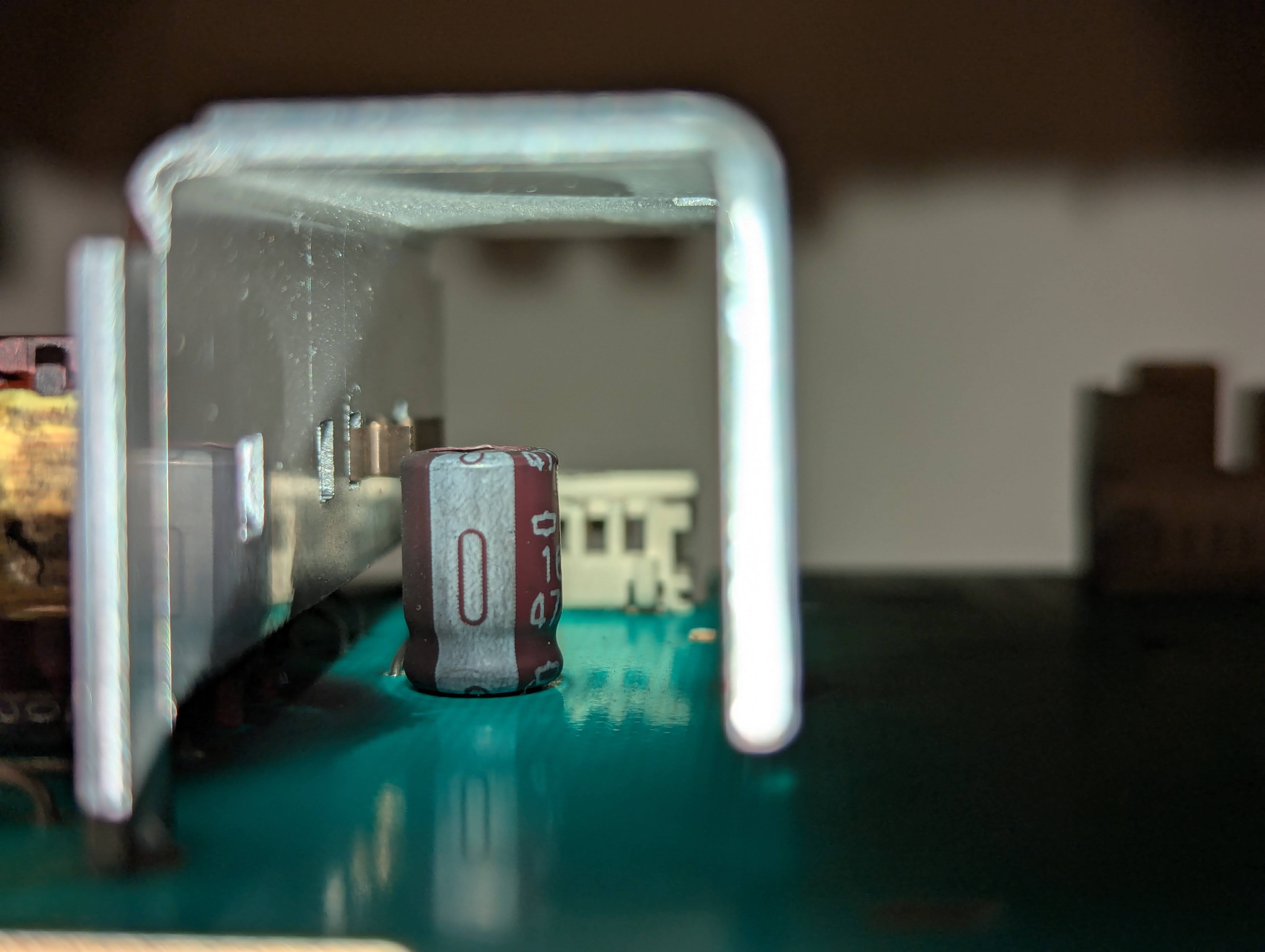

    Il y a cette capacité (voir photos) sous un radiateur (que je n'ai pas retiré alors) qui devrait être de 470 uF et je mesure moins de 1 nF. On est d'accord qu'il est plus probable que la capacité soit défectueuse, plutôt que ce soit le circuit qui brouille la mesure?
    Pour info, quand je mets le multimètre en test d'impédance avec son, il fait bip pendant une seconde avant de s'arrêter (et d'afficher une impédance infinie, si je me souviens bien). Et rebelote en inversant les bornes. Une autre capacité qui donne une bonne impédance fait un bip très court.

    le condensateur peut parfaitement être en parallèle avec une résistance ou une self, donc, la mesure in situ n'est pas fiable,
    d'autre part, la mesure avec un simple capacimètre n'est pas suffisante pour déclarer un condensateur chimique comme étant conforme
