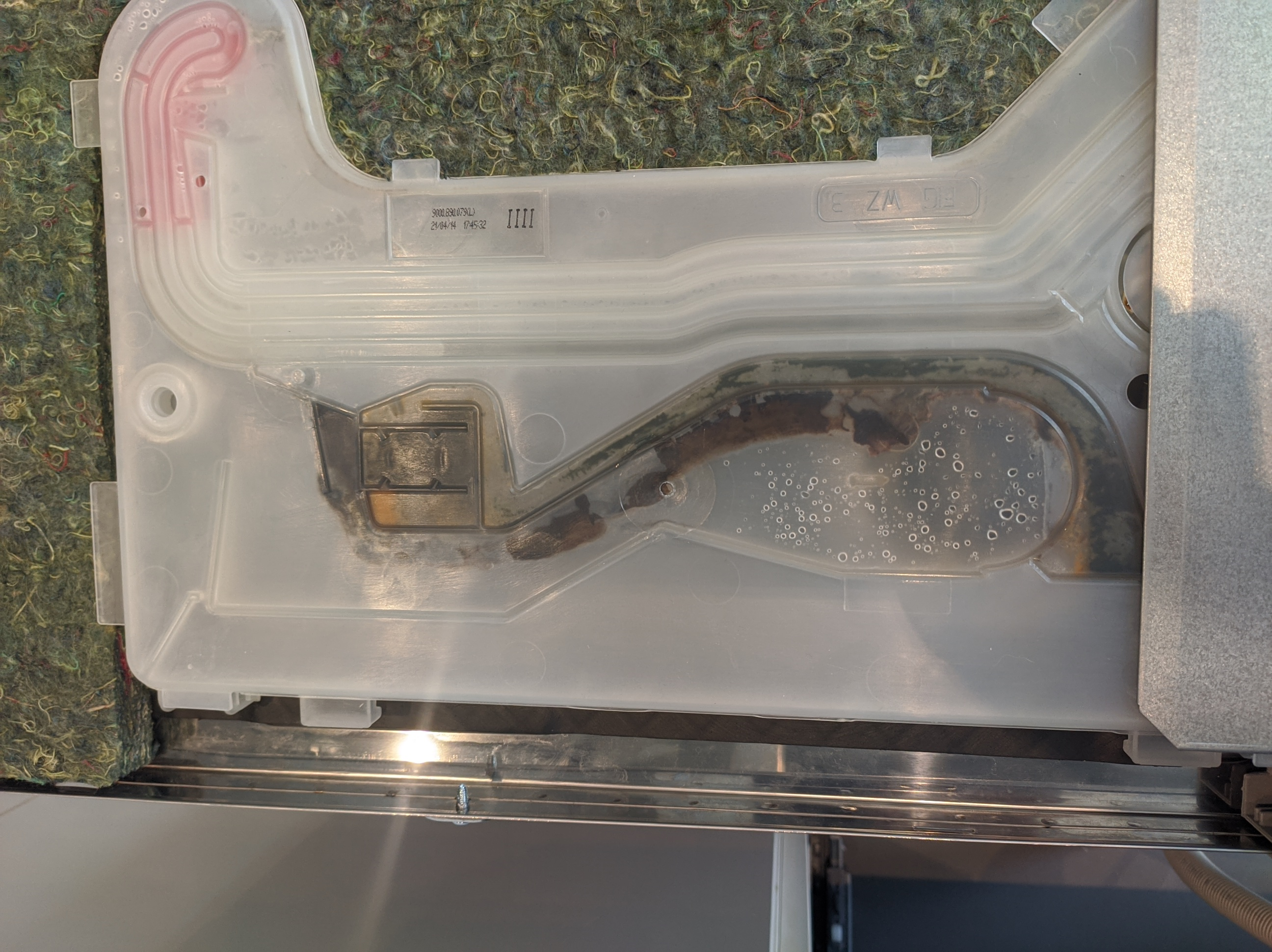

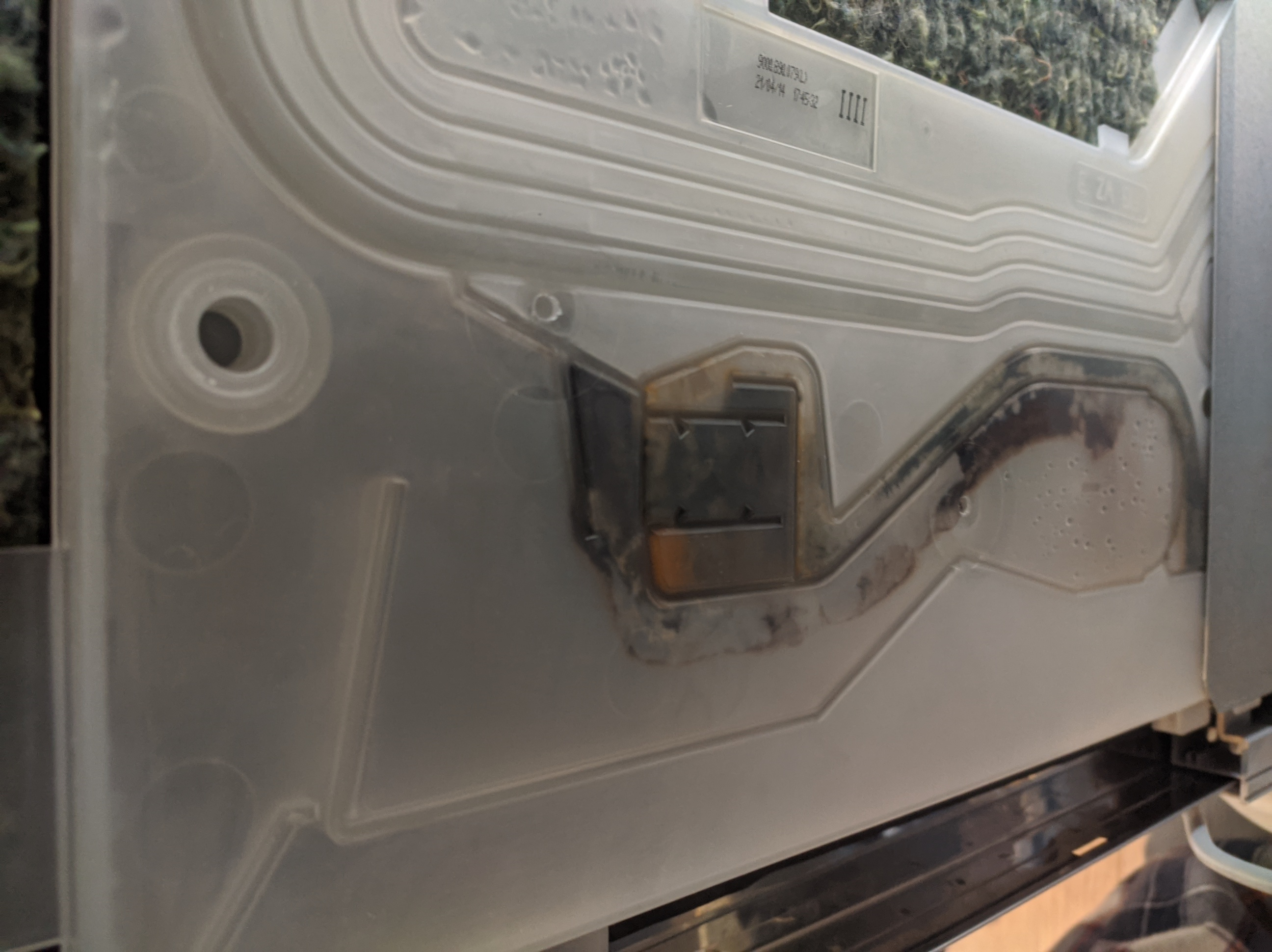

    je constate sur le flanc gauche qu il y a plein de résidus ( il me semble tout du moins) dans une espece de bac transparent, sur la partie vidange mais je ne sais pas si on peut ouvrir ou pas pour nettoyer.
    que puis je faire svp ? c est un neff S51D50X1EU.
    photos pour info

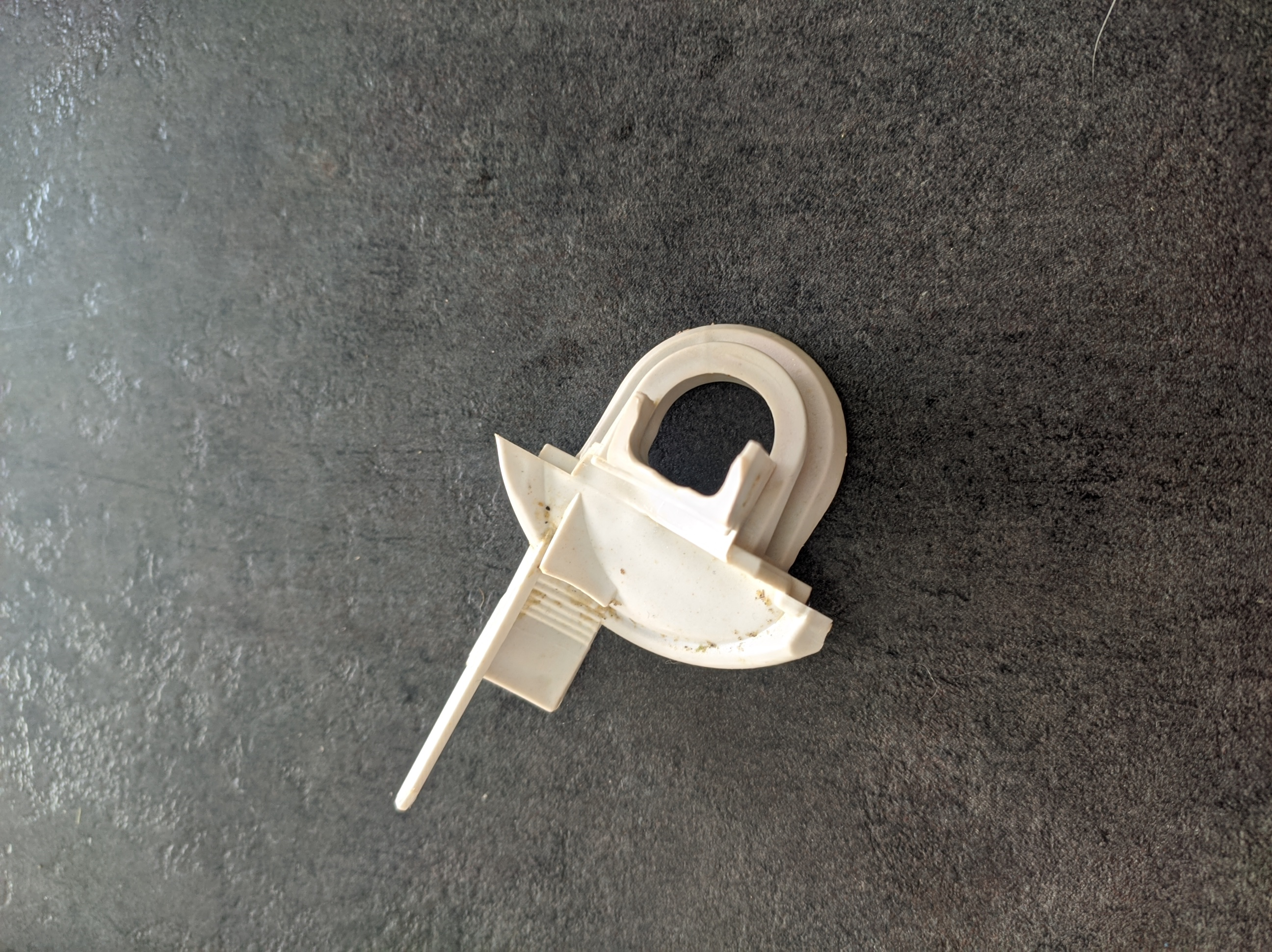

    La capot de la pompe est il bien en place ?
    invitebecad204
    Re : Lave vaisselle NEFF ne vidange plus
    quand tu parles de capot c est de cette piece ?
    https://rehost.diberie.com/Picture/Get/f/47751
    car non, je l ai enlevé pour verifier que les aillettes tournent bien, et je l ai pas remis pour mes essais...
    ptigui29
    il faut impérativement la mettre en place.

    essai en cours avec la pièce en place , verdict d ici peu
    invitebecad204
    bon, verdict, plus d eau dans le fond

    une idée de comment nettoyer les résidus de nourriture qui semblent obstruer le genre de reservoir blanc ?
    destop ?
    merci pour ton aide
