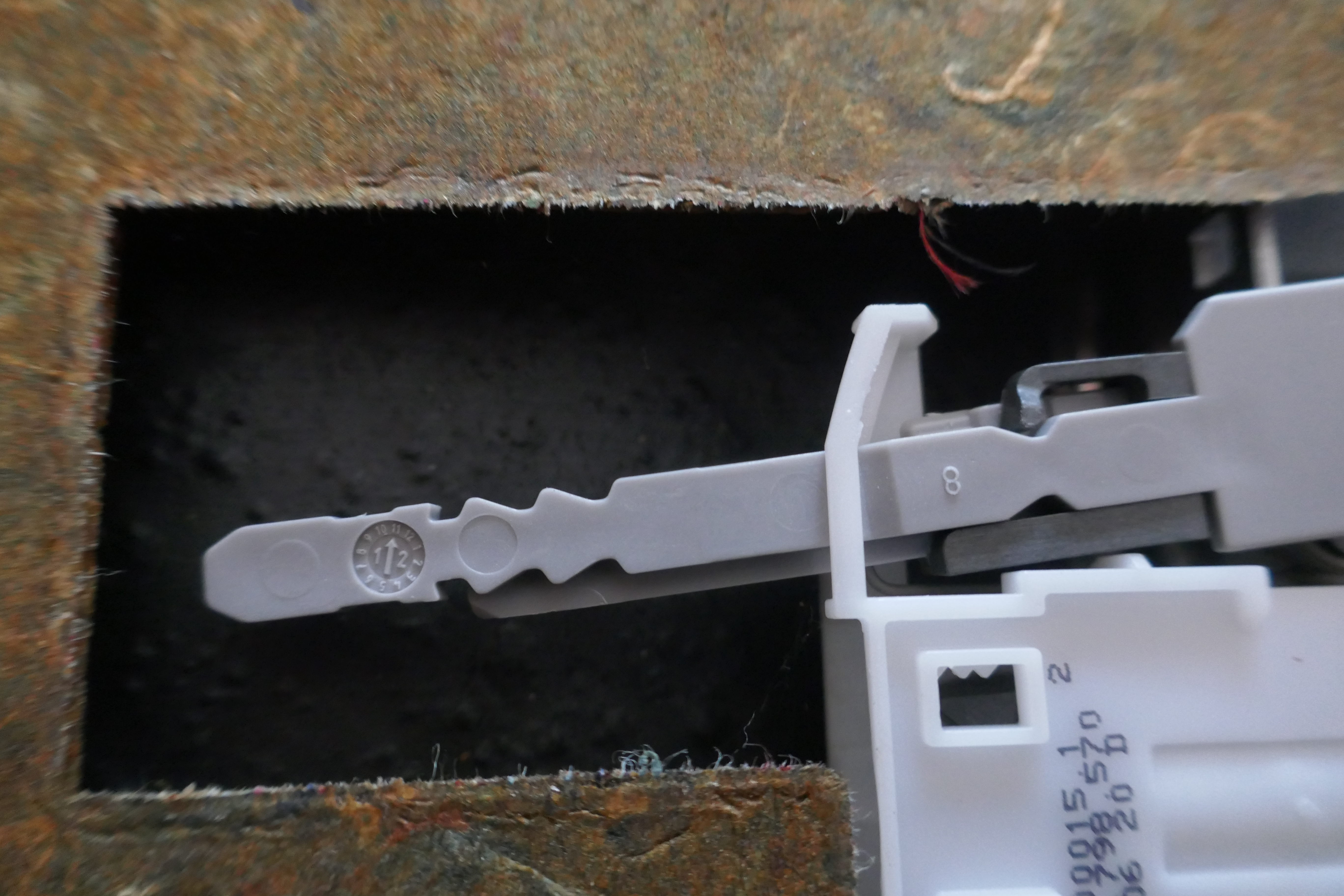

    J'ai également une autre question concernant cet appareil. Sur le dessus du Lave-vaisselle, j'ai une tirette et je ne sais pas à quoi elle sert.
    Si quelqu'un connait la fonction de cette tirette, merci de me répondre._copie-0_P1170198.jpg
    Re : Lave vaisselle Bosch SMS53M58FF - Problème lavage vaisselle (lessive)
    il s'agit d'une sécurité enfants, elle sert à éviter quand on l'active qu'un enfant se ferme dans l'appareil, si on l'active on ne peut plus verrouiller la porte, ça doit être indiqué dans la notice
