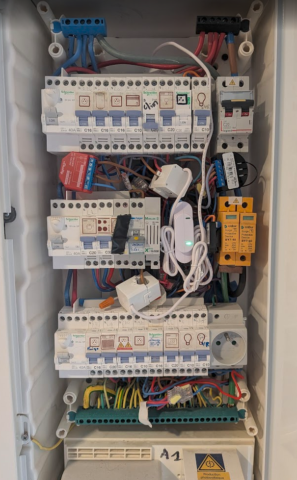

    bonjour 1ere reflexion photo de votre tableau électrique svp et ne pas toucher à l'appareil.

    Bonjour et merci pour vos retours.
    L'installation électrique date de 2011, est entièrement aux normes (différentiels 30 mA + terre).
    Mon but est de procéder à des tests hors tension (ou sous tension) au multimètre pour identifier la carte HS avant remplacement ou envoi en réparation.
    Si quelqu'un connaissant cette carte (ou les cartes d'alimentation en général) peut me guider je suis preneur !
    Merci à vous.

    justement non il y a une ou des anomalies...
    Re : MAGIMIX Cook EXpert - modele 18900 - schéma electrique de la carte de puissance - ref 506562
    Faux!!!cela ne peut être aux normes en totalité
    a cause de cela :
    Sécurité : Je constate une fuite de courant importante sur le châssis métallique (décharge au toucher).
    si le fil de terre était actif et de qualité c'est lui qui l'écoulerait en totalité
    suivant la valeur de fuite elle pourrait aussi en sus déclencher le disjoncteur différentiel
    mais en aucun cas vous ne recevriez la décharge sur le châssis
    sinon le dit châssis n'est pas connecté au fil de terre

    vous refusez de poster une photo du tableau, il faudrait la faire coffret ouvert.
    actuellement l'installation électrique du logement n'est pas sécurisée il y a une ou plusieurs anomalies.
    2011 il n'y a pas de diagnostic électrique du logement cela ne veut pas dire que l'installation est OK.
    test du différentiel :
    - débrancher le réfrigérateur.
    - faire un déclenchement en appuyant sur le bouton test, ca doit tomber.
    - vérifier que la prise de courant utilisé n'est plus sous tension avec une lampe un aspirateur n'importe quoi d'autre.
    - faire un contrôle de continuité de la terre de cette prise jusqu'à la barrette de branchement de la terre du tableau électrique. R<2 ohms.
    si c'est OK.
    il y aura une anomalie après la prise car il est anormal d'obtenir une tension résiduelle VAC carcasse avec les doigts .
    cette machine est branchée, mesurer la tension Vac de la carcasse (châssis machine) avec votre main vous tenez une des touches de test entre 2 doigts.
    rebrancher le réfrigérateur après 30mns
    Dernière modification par racard ; 02/10/2026 à 09h51.

    Merci pour vos retours et pour les précisions sur la procédure.
    - J'ai effectué la vérification de la ligne de terre préconisée par racard (avec un fil de rallonge ramené depuis le bornier terre du tableau jusqu'à la borne terre de la prise) :Résultat de continuité : 0,5 ohm mesurés entre la terre de la prise et le bornier de terre du tableau.
    - Le différentiel 30 mA fonctionne également parfaitement au bouton test.
    la sensation de picotement que j'ai ressenti ne s'est produite qu'une seule fois, précisément lorsque je prenais une mesure de tension au multimètre sur la sortie 12v avec le bras qui touchait légèrement la carcasse métallique. La decharge était faible, j'aurais pu laisser le bras, cela faisait un picotement (un peu comme sur mon vieux macbook qui a la carcasse en aluminium...).
    Ci dessous une photo du tableau :
    Nom : Screenshot from 2026-10-03 15-59-16.png
Affichages : 154
Taille : 898,3 Ko
    Atchoum !
    OUI, Cela teste I'ID mais ne veut pas dire que la terre est présente !
    Le rôle du BP de test est de tester l'ID et non de tester la terre.
    Finalement , la terre est elle présente sur ton appareil MAGIMIX Cook EXpert ?

    Que veux tu dire exactement par cela ?
    J'ai mesuré la continuité (au multimètre) entre le bornier de terre du tableau électrique et la carcasse métallique du robot : j'obtiens environ 0,5 ohm.
    Oui, si la mesure est bien faite il semblerait que la continuité "tableau à carcasse" soit effective mais cela ne prouve pas que ton tableau est
    réellement à la terre ! Ce serait surprenant mais le doute est permis.
    Il faut se méfier de tout dans ces cas là.
    Remoi, Comme le dit Jériko faut etre SUR et ne pas penser que c'est forcément opérationnel.
    Entre le bornier de terre du tableau et effectivement LA PRISE de terre (encore faut il la trouver)
    rien ne garanti qu'il n'y a pas un" défaut".....meme avec 300mm d'eau de pluie.
    Si c'est...interromptu.....ben ya pas de terre !
    Méfiance comme dit Jériko.
    avec ce qui est tombé dans l’Hérault il y a de fortes chances que cela (pas immédiatement )
    résolve le souci une fois que le sol sera bien imprégné
    mais hélas on ne peut en être certain
    le telluromètre lui, le confirmera de façon plus formelle car supposer
    est une orientation mais jamais une certitude
    alors que le dépannage lui, il veut des certitudes
    perso on vient d'avoir quelques millimètres de pluie en forme de bruine (l'idéal pour l'imprégnation du sol )
    ben c'est loin d'être pour autant suffisant
    car a 1 cm de profondeur c'est encore du béton tellement c'est sec
    il n'y a que le gazon qui a un peu réagi
    avec un diff 30mA on peut fonctionner avec une résistance de terre dépassant 1 kohms donc il y a énormément de marge, ce fonctionnement est nécessaire pour protéger les personnes afin d'avoir des équipements avec des carcasses avec une tension inférieure à la tension de sécurité 50Vac.
    si le fil de terre est débranché alors c'est lorsque l'on touche une carcasse présentant un défaut d'isolement que l'on fait tomber le diff.
    rupture de câble de terre c'est plausible alors on n'obtiens pas :
    - tension fil de terre / phase environ 230Vac.
    - et tension fil de terre / neutre environ 0 à 10V c'est très rare d'avoir 10V mais c'est possible avec plusieurs défauts sur la ligne et dans le quartier.
    un fil qui se balade non branché on a en général une tension qui dépasse les 10Vac en flottant (effet capacitifs) et on n'arrive pas à obtenir 230Vac avec la phase.
    donc il faut mesurer ses deux tensions.
    bon ensuite il faut terminer ce dépannage...
    ... si le fil de terre est débranché alors c'est lorsque l'on touche une carcasse présentant un défaut d'isolement que l'on fait tomber le diff ...
    Justement non! D'où le danger dont on ,n'est pas averti.
    Si la carcasse est portée à la phase, 230V, on peut sauter au plafond en touchant et rien ne saute s'il n'y a pas les 30 mA qui passent à travers les pieds.
    +1 avec les dires de Gienas
    même 30mA suffit a bloquer les poumons ou le cœur dans certains cas
    en absence de terre efficace
    ok je n'ai pas indiqué l'inverse.
    j'ai bien indiqué :
    effectivement j'aurai du rajouter
    que l'on fait tomber le diff 30mA car si on a un diff 500mA on est effectivement cuit.
    le diff 30mA est une mesure compensatoire d'absence de fil de terre à condition que le test du diff 30mA soit ok
    ou alors, pendant la mesure du 12v le demandeur à touché un condensateur resté chargé parce que l'alim ne démarre pas (le condensateur du primaire par exemple) et comme son bras a touché la carcasse qui était relié à la terre il a pris une petite chataigne.., chataigne insuffisante pour faire tomber le diff
    donc, avant de chercher midi à quatorze heure, brancher le robot, régler le mutimètre sur 250v alternatifs et mesurer entre la carcasse du robot et une terre valide..
    j'ai bien indiqué :
    Je ne comprends rien à ces tergiversations qui n'ont pas de sens réel.
    Si la terre de l'installation est absente, la Terre (la vraie) existe bien puisque le neutre que fournit EDF y est relié au poste de transformation. Si donc on touche la phase avec la main avec les pieds au sol on risque bien d'être parcouru par un courant de fuite.
    S'il y a bien un interrupteur différentiel 30mA, il coupera si la fuite dépasse 30 mA.
    Historiquement, le disjoncteur différentiel EDF (entre 350 et 640mA) n'est pas destiné à la protection des personnes mais pour protéger des fraudes. Si le courant ne passe pas dans chacun des fils secteur, le compteur ne compte pas et le fournisseur d'énergie est lésé. Ce différentiel est là pour ça.
    si :
    cas n°1
    le fil de terre est OK et que la carcasse est bien relié au fil de terre si un défaut d'isolement existe alors le diff doit tomber 500 ou 30mA sans que personne ne touche la carcasse.
    cas n°2
    le fil de terre est débranché au tableau ou si le fil de terre est débranché dans la prise ou dans le lave linge c'est au moment où une personne touchera la carcasse que le courant de défaut existera c'est donc à ce moment la qu'un diff 30mA tombera alors qu'il aurait du tomber avant.
    la personne sera électrisé lors de la touche de la carcasse.
    si on a uniquement un diff 500mA dans le tableau alors le danger de mort existe bien car la personne va être électrisé.
    c'est pour cette raison que l'installation d'un DDR 30mA est vivement conseillé même si ce n'est pas obligatoire à la mise en sécurité les textes de lois aurait du l'obliger, il n'y a que la vérification que le disjoncteur général différentiel 500mA ou 650mA est adapté à la mesure de la résistance de terre pour avoir 50Vac de tension résiduelle et j'espère que 99.999% des électriciens le posent lors de la mise en sécurité.
    Remoi, Ne pas oublier surtout la NATURE du sol !
    Un sol isolant ( lino) si par malheur o n touche phase et neutre....rien ne saute et on fini sur la chaise électrique
    et le 30 ma ne réagit pas.
    Des sols isolants ça existent (parquet, moquette , lino....)
    On s'imagine toujours lors des réponses que le sol est....forcément conducteur !
    Dernière modification par bibifikotin ; 09/10/2026 à 15h28.
    Hum. Je soupçonne une confusion ou une incompréhension.
    ... cas n°1
    le fil de terre est OK et que la carcasse est bien relié au fil de terre si un défaut d'isolement existe alors le diff doit tomber 500 ou 30mA sans que personne ne touche la carcasse] ...
    Le critère qui coupe c’est le courant. Une défaut d’isolement ne détermine pas forcément le courant de défaut. S’il est inférieur à 30 mA, rien ne saute. Et si celui de 500mA saute ce n’est plus un défaut d’isolement, c’est un court-circuit.
    ... cas n°2
    Là non plus rien n’est certain. Rien ne pouve que le courant qui traverse le corps va dépasser le seuil des 30mA. Pour passer de zéro à 30 mA rien qu’en touchant, il faut avoir les pieds dans l’eau et avoir les mains mouillées. Un cas ordinaire sans ces conditions extrêmes va bien secouer mais pas forcément disjoncter.
