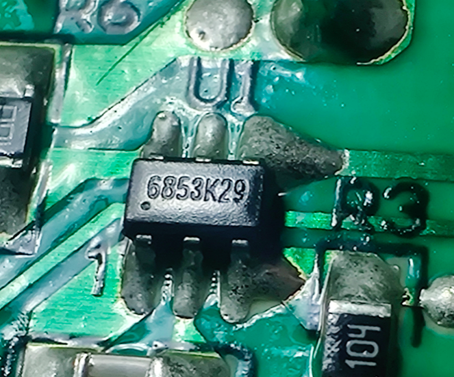

    spiderfab
    Re : MAGIMIX Cook EXpert - modele 18900 - schéma electrique de la carte de puissance - ref 506562
    salut JY
    effectivement il y a bien une inscription sur ce Ci : 6853K29
    J'ai fais une photo en mode macro+++ ; )
    Nom : Capture d’écran 2025-12-14 à 18.41.10.png
Affichages : 677
Taille : 754,2 Ko
    Citation Envoyé par spiderfab Voir le message
    salut JY
    tu es un champion des photos nettes !!!

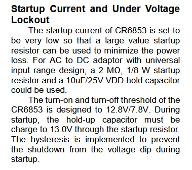

    la datasheet est ici, par exemple (je ne sais pas si il y a plusieurs fabricants)
    https://mytronic.ir/wp-content/uploa...ytronic-ir.pdf
    mais je ne suis pas plus avancé....

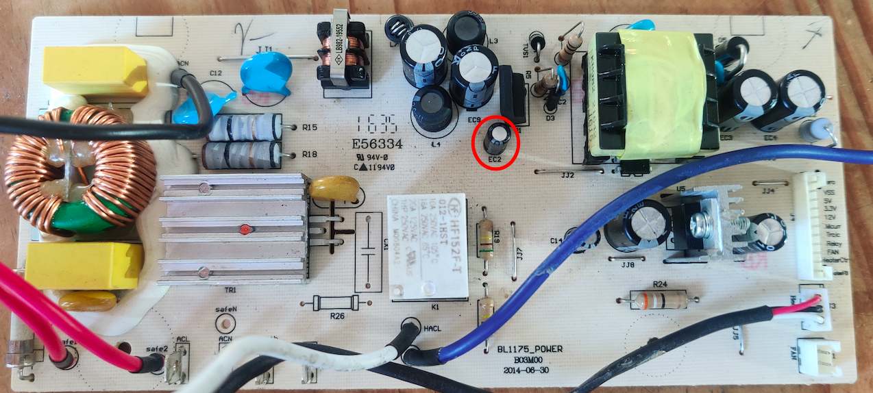

    voici le prompt:
    �� Lecture claire de la carte (face composants)
    On distingue 3 blocs principaux :
    1️⃣ À gauche : entrée secteur / filtrage
    Self secteur (gros tore cuivre)
    Condensateurs X2 (jaunes)
    Fusible
    ➡️ OK, déjà validé par tes mesures 329–331 V
    2️⃣ Au centre : PRIMAIRE de l’alim à découpage
    �� C’est ICI la panne
    On voit clairement :
    Le MOSFET sur radiateur (MDF 4N60B)
    Le transformateur flyback (jaune, à droite du MOSFET)
    Le CI 6 pattes 6853K29 (près du MOSFET)

    ce condensateur est bien noté EC2 juste en dessous du mosfet comment dois le mesurer stp : hors tension ou sous tension ? en DC je suppose ?
    Très bonne question ��
    Tu fais exactement ce qu’il faut avant de toucher au 230 V.
    Je vais être très clair, parce que ce point est souvent mal compris.
    ❗ Réponse directe
    �� On NE mesure PAS correctement le condensateur EC2 en fonctionnement avec un multimètre classique.
    �� Le bon test se fait HORS TENSION, et le meilleur test reste le remplacement.

    ec2 est un 10µF 35V pour info
    Parfait �� merci pour l’info, 10 µF / 35 V, c’est très clair.
    Et ça confirme encore plus le diagnostic.
    �� Ce que signifie EC2 = 10 µF / 35 V dans TON cas
    C’est le condensateur Vcc du CI 6853K29
    Il travaille :
    à chaud
    en impulsions
    avec très peu de marge si c’est du 35 V
    �� C’est LE composant qui tombe le plus souvent en panne sur ce type de carte.

    Pour moi, R15 et R18, c'est marron, noir, argent = 1, 0, *0,01 =0,1 et pas des centaines de kΩ. De plus, on devine le fil bobiné ==>faible valeur.
    Ceci étant, au démarrage, la capa EC2 est chargée depuis le 320V via une résistance de 2 MΩ jusqu'à arriver à 13V. Si elle a un courant de fuite trop important, on n'atteindra jamais 13V et le circuit U1 ne démarrera jamais.
    Il est aussi difficile de mesurer la tension aux bornes de EC2 car l'impédance de l'appareil de mesure risque de ne plus être négligeable au regard des 2MΩ.

    pas évident. C'est son courant de fuite qui est en cause.
    Extrait de la datasheet du CI:
    Nom : strt cur.jpg
Affichages : 331
Taille : 69,0 Ko
    Le condo est chargé à partir du 325V via 2 Megohms.
    si il y a trop de courant de fuite dans le condo, on n'atteint pas la tension min pour démarrer.
    Il faut être équipé. Le multimètre lambda ne suffit pas. On parle de résistances en Megohms.

    Bonjour le nouveau condo a été mis en place ce matin , si dès fois ce n'est pas ça vous avez d'autres pistes à explorer ?
    le gros relai au milieu de la carte pourrait il également être suspecté ?Nom : 2025-12-19 11_02_37-514747d1765635055-magimix-cook-expert-modele-18900-schema-electrique-de-cart.png
Affichages : 322
Taille : 2,22 Mo
    où est branchée l'arrivée secteur ? (important)
    et quand tu auras le temps, peux tu mesurer le condensateur démonté au capacimètre ?

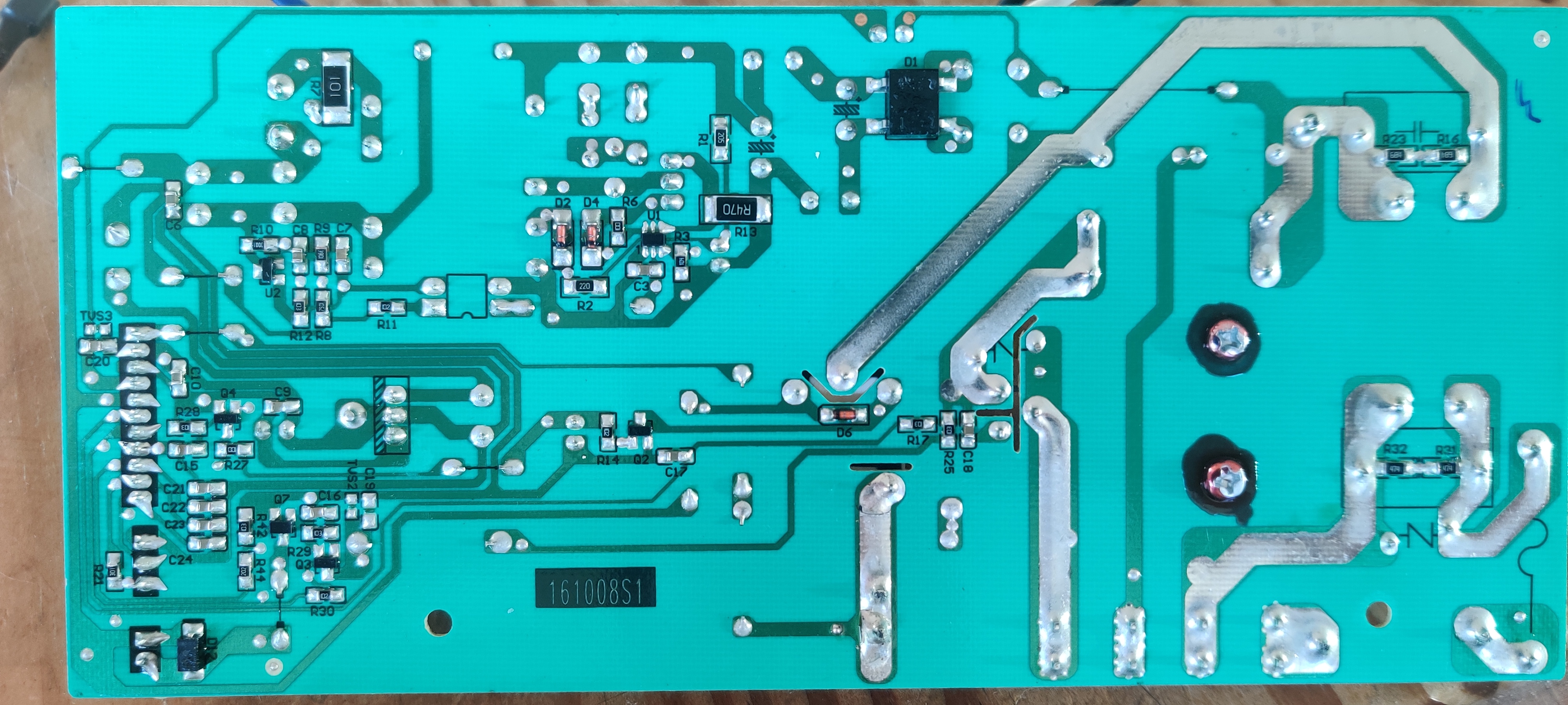

    pour rappel envers de ma carte :
    Nom : IMG_20251213_145620.jpg
Affichages : 311
Taille : 1,97 Mo

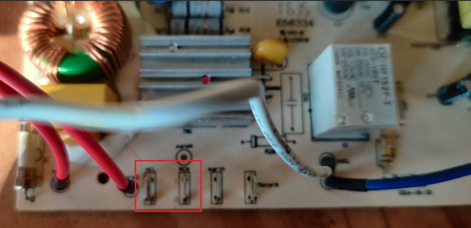

    voici l'endroit ou sont branchés Neutre et Phase (j'ai pas mieux sous la main comme résolution...), pour le condo , après dessoudage on l'a testé et il avait l'air d'indiquer sa valeur de 10uF je mesure à nouveau toute a l'heureNom : 2025-12-19 11_23_19-Boîte de réception (1) - fabrice@nowos.com - Messagerie Nowos.png
Affichages : 304
Taille : 1,32 Mo
  25. #55
    les deux fils rouge à gauche sont reliés ?
    le relais n'intervient pas dans l'établissement des basses tensions.
    oui reliés par un interrupteur , je l'ai testé et il est OK , c'est l'inter de mise sous tension de la carte et donc de l'appareil .
