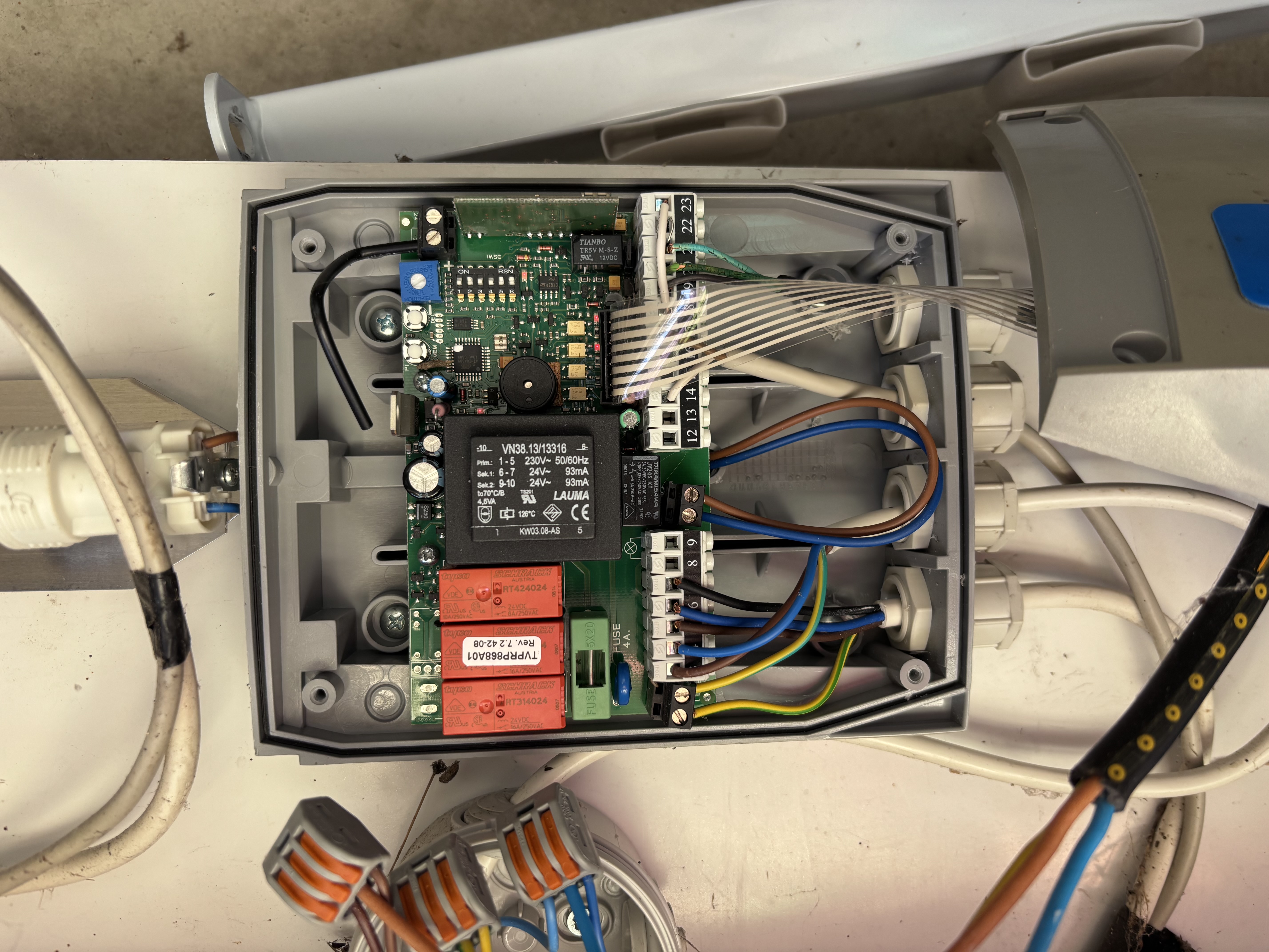

    j'ai la carte electronique de ma porte automatique de garage qui ne fonctionne plus.
    Elle a pour reference TVPRP868A01 et le fabriquant est TELECO AUTOMATION.
    Initialement celle ci fonctionnait (j'avais des boutons sur la face avant de la centrale me permettant de l'ouvrir et on peut voir que la carte fonctionne car il y a 4 leds allumées) parce que à distance je n'arrivais pas à l'ouvrir.

    J'ai vérifié le fusible il est nickel, j'ai bien 230V qui arrive dans la carte, par contre je me suis aperçu que je n'avais plus 24VAC au borne 12&13.

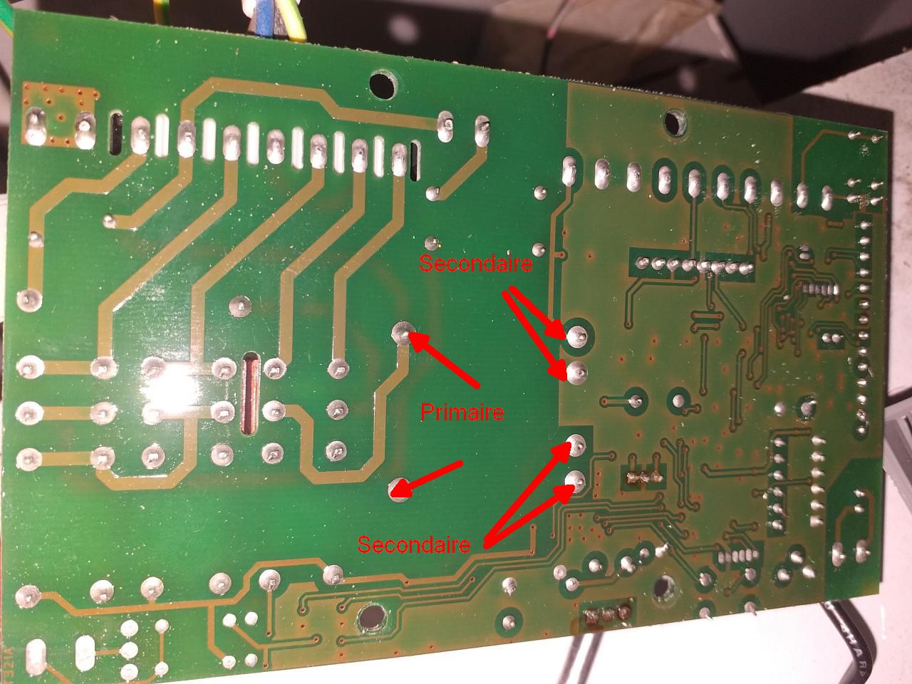

    Je saurais pas dire pourquoi et du coup je tente de la dépanner. J'envisage de dessouder le transfo pour vérifier si celui ci fourni bien 24VAC afin de voir si le problème vient de la carte ou du transfo.

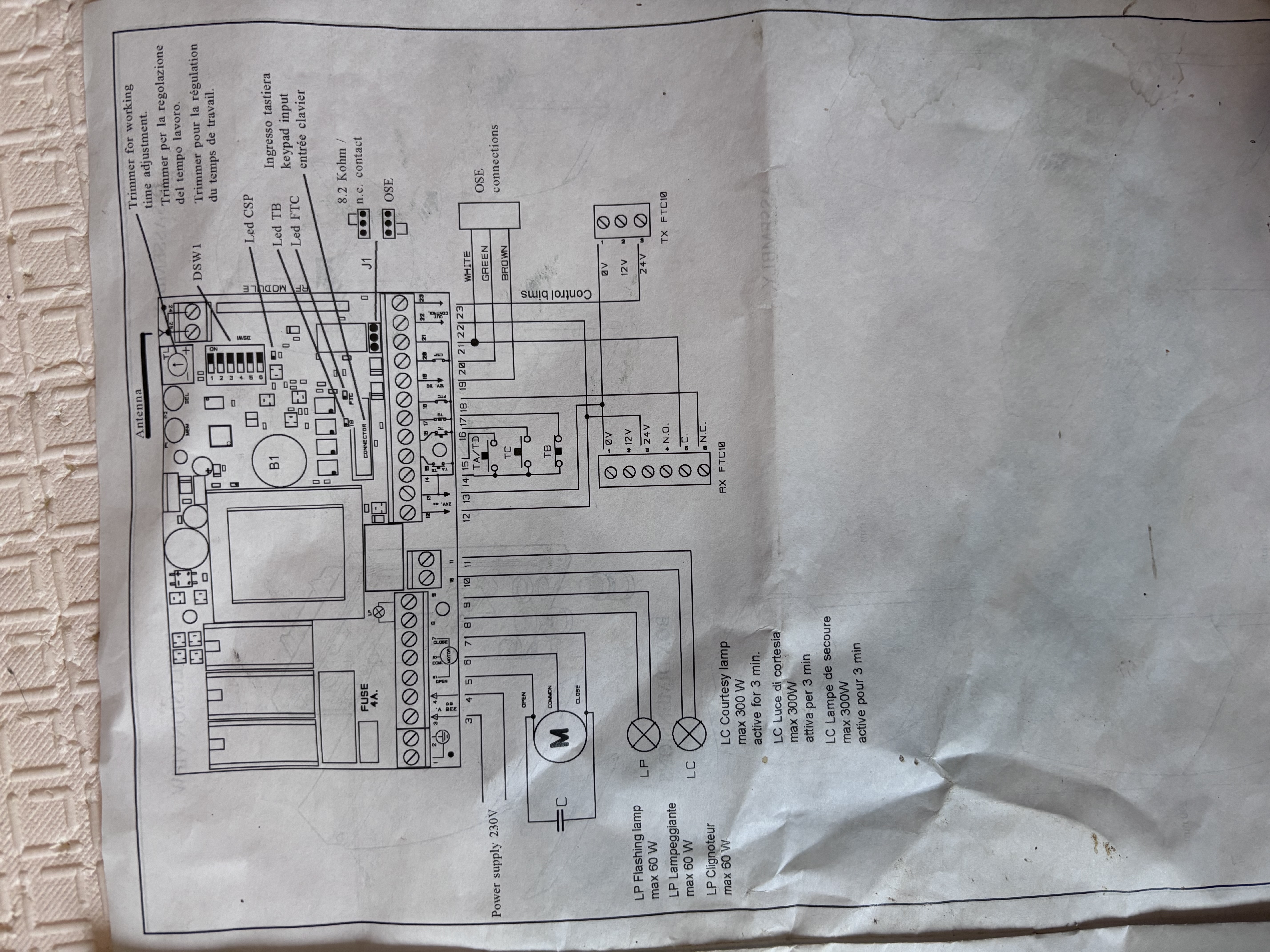

    Avez vous d'autres conseils ? avez vous une expérience avec cette carte ou ce type de carte ? Si oui vous avez peut être un schéma électrique ou toute info qui pourrait m'aider ?

    Y a-t-il une tension continue sur la sortie + et - du pont redresseur au dessus du transfo, près du bord ?

    As-tu du jus au primaire du transfo (230 Vac ?
    À chacun des deux secondaires ? (24 Vac) ?
