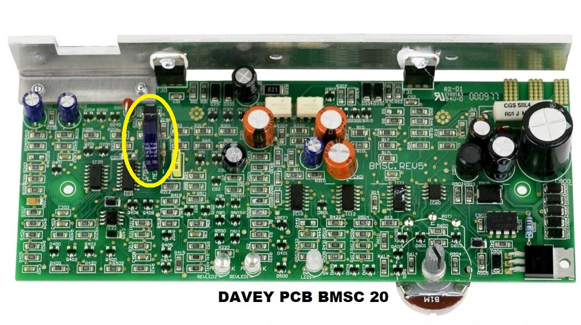

    N'ayant plus de matériel électronique et étant quasi nul en la matière, je cherche quelqu'un qui pourrait me réparer une carte électronique d'un électrolyseur de piscine MONARCH ECOSALT BSMC modèle 20.
    Après pas mal de recherche et de tests, j'ai trouvé que le problème de fonctionnement de la cellule d'électrolyse de venait pas de la cellule en elle-même (le passage de courant existe bien entre anodes et cathode, j'ai testé) mais de la carte mère qui ne génère plus le courant nécessaire.
    En résumé, au lieu d'avoir une tension d'environ 19V continu, j'ai quasiment rien.
    J'ai testé la tension en sortie de transfo et elle est ok (bornes A, B et C ancienne carte sur l'image jointe 04_BSMC_20_depannage), mais sur les bornes 1 et 2 je n'ai quasiment rien. Le câble n'est pas en cause (j'ai désoxydé les cosses) puisque aux connecteurs de la cellule j'ai quasi rien non plus.
    Je n'ai pas réussi à trouver le diagramme de la carte (je suis tombé sur pas mal de site où il fallait que je m'inscrive en donnant ma carte bancaire, donc j'ai pas tenté), alors j'ai mis en images jointes les éléments pour illustrer.
    01_BSMC_20_boitier : schéma d'ensemble du boitier et des pièces, la carte mère a la référence 112020 (la carte est identique à 3 modèles qui délivrent des tensions différentes en fonction de la cellule)
    02_BSMC_20_carte_verso : photo de la carte côté fils du transfo (A, B et C) et départs des fils du câble de liaison cellule (1 et 2)
    03_BSMC_20_carte_verso : photo de la carte côté composants
    J'habite dans le sud, quelqu'un serait-il tenté de diagnostiquer la panne et changer le ou les composants ?
    En vous remerciant par avance de vos retours.
    Re : Réparation carte électronique ECOSALT BSMC 20
    Bsr,
    il me semble que les photos ne sont pas celles de ta propre carte, mais des photos de catalogue.....
    la 02 est floue et inexploitable
    la 03 semble être un catalogue(et c'est un recto)
    Il faut des vraies photos de la carte suspecte !

    Bjr Annjy,
    Oui tout a fait, j'ai testé les tensions mais je n'ai pas encore démonté le boitier et la carte, j'avais posté les photos que j'ai pu trouver qui correspondent à mon modèle, des fois que qqn sur le forum ait eu le même souci avec le même matériel.
    Je fais ça dès que possible et je poste ça dans une définition où l'on puisse lire un maximum de choses.
    De ce que j'ai compris en regardant la carte, c'est un modèle commun qui pilote 3 cellules d'électrolyse de puissances différentes, et le distinguo est visible sur la carte qui contient les puces des 3 modèles (mod 13, 20 et 26). C'est visible sur le verso de ma carte (on voit les rectangles blanc sur la photo 02 mais tout est flou pour les caractères).
    Je suppose une activation par firmware, mais je n'ai pas vu de connecteur, De toute façon ce n'est pas le problème, enfin je ne pense pas.

    Voilà les photos de ma carte.
    Postulat numéro 1 : je suis une quiche en électronique, donc si vous avez besoin de précision, n'hésitez pas à me le demander en langage pour enfant.
    Ce que j'ai quand même noté côté arrivée/départ des fils, c'est que la partie BSMC20 qui correspond à mon modèle est bien jaunie, comme la partie COLDER WATER, bien visible sur la photo 21.
    Ensuite j'ai repris les tensions que je mets ci-dessous.
    Bonjour à tous.
    Ton problème est-il toujours d'actualité ? Si oui, voici qq pistes de recherche de panne, résultant des qq lectures que j'ai pu faire:
    - hors tension, examiner à la loupe toues les soudures sur les 2 faces ( c'est ce que t'avait proposé annjy en quelque sorte )
    - hors tension, mesurer à l'ohmètre, la résist. entre les broches extérieures des triacs montés sur radiateur, il faudrait trouver 20 à 150 ohms, sous toutes réserves, les spécialistes pourront dire si la mesure est réaliste, ou bien si c'est une grosse blague. Ils seront peut-être indulgents
    - sous tension, on doit trouver en principe, une broche ( 1 parmi les 2 premières ) à 19 V sur un triac, et -19 V sur l'autre
    Attention aux cc, car la plaque radiateur est sans doute à la masse, et sur la carte, du 25 V est présent, avec du débit
    - sous tension, sur la 3 eme broche de chaque triac, on doit trouver une tension de 2 ou 3 V continu, sur 1 triac à la fois. C'est la commande pour laisser passer le 19 V ou le -19 V vers l'électrolyseur. Si la tension est présente et pas de 19 V ou -19 V sur les broches de l'électrolyseur, il y a de fortes chances que les triacs soient morts.

    je crois voir une batterie (ou pile) mémoire sur la carte, il faudrait contrôler qu'elle est en bon état
    il n'y a sans doute pas de triacs sur cette carte, ce sont sans doute des thyristors (courant continu)
    vu le nombre de composants actifs sur cette carte une recherche de panne semble compliquée sans un schéma, un bon nombre de composants doivent être là pour sécurité, mesure de la quantité de gaz, excès de gaz HHO (explosif), température de la cellule (ça peut grimper rapidement), court circuit d'un composant de puissance qui provoquerait un excès de gaz etc..

    Bonjour Titijoy3 et merci pour votre réponse. Après analyse de la carte, les deux pièces rondes sont le potentiomètre et un condensateur électrochimique.En fait, je pense que ma carte fonctionne puisque j'ai bien 19volts continu entre le fil noir et le fil blanc de la cellule. Par contre, je n'ai plus les 3 LED. Je pense que la carte a pris un petit coup de foudre vue la trace noire que j’aperçois..Je n’envisage pas l’achat d'une carte neuve, mais soit le remplacement par une d’occasion (introuvable...), soit une réparation? Donc, si quelqu’un connait un réparateur?

    je parlais de ceci:
