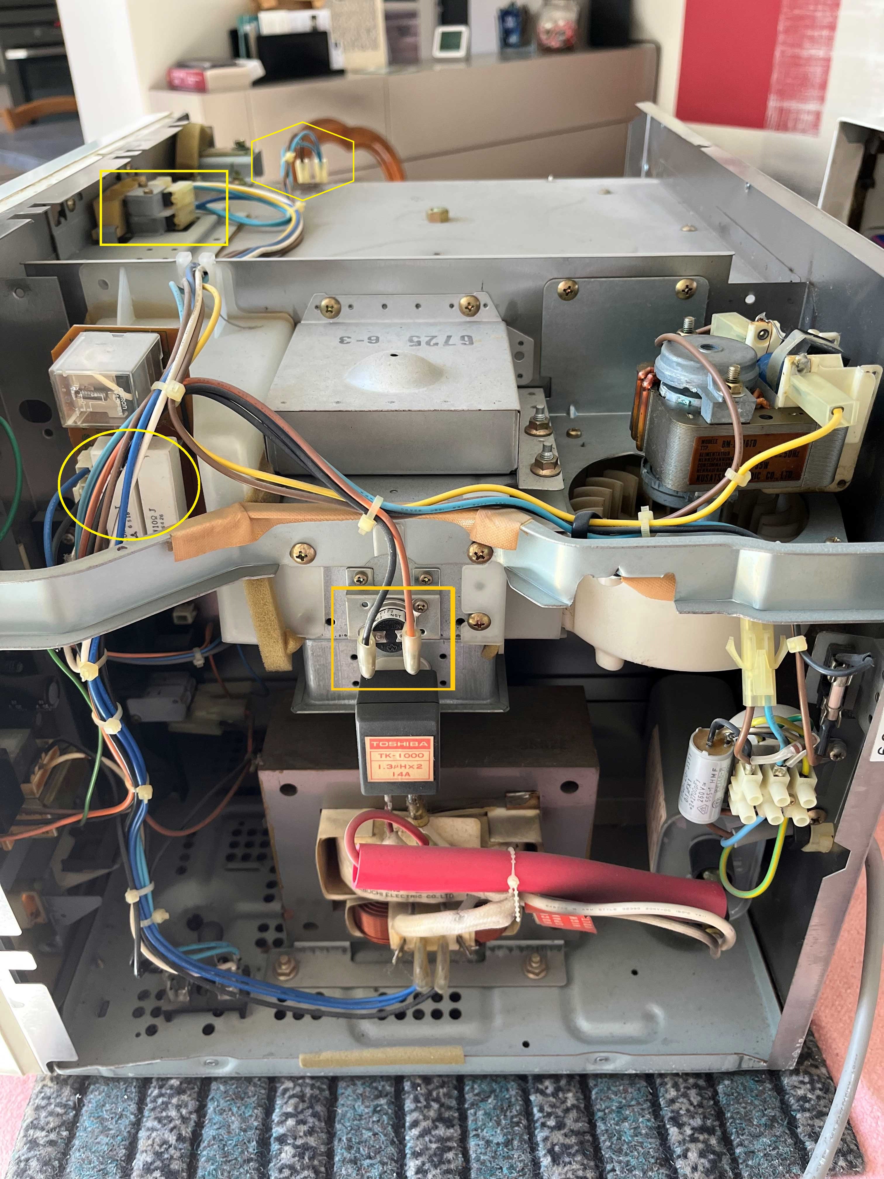

    Peut être que ce vieux micro onde va rappeler des souvenirs à certains experts...
    Il se met en fonctionnement, mais ne chauffe plus.
    Je viens de contrôler les capteurs de portes qui fonctionnent bien.
    Lorsque le MO est en fonctionnement, il n'y a pas de tension sur le primaire du gros transformateur (fils bleu et noir en partie basse).
    J'ai regardé sur un fournisseur de pièces détachées (celui qui en général met à dispo les vues éclatées) et ce MO n'est plus référencé.
    Avant d'en conclure que c'est foutu, je souhaite solliciter votre avis afin de ne pas passer à côté d'un dépannage possible...
    En vous remerciant pour vos retours.

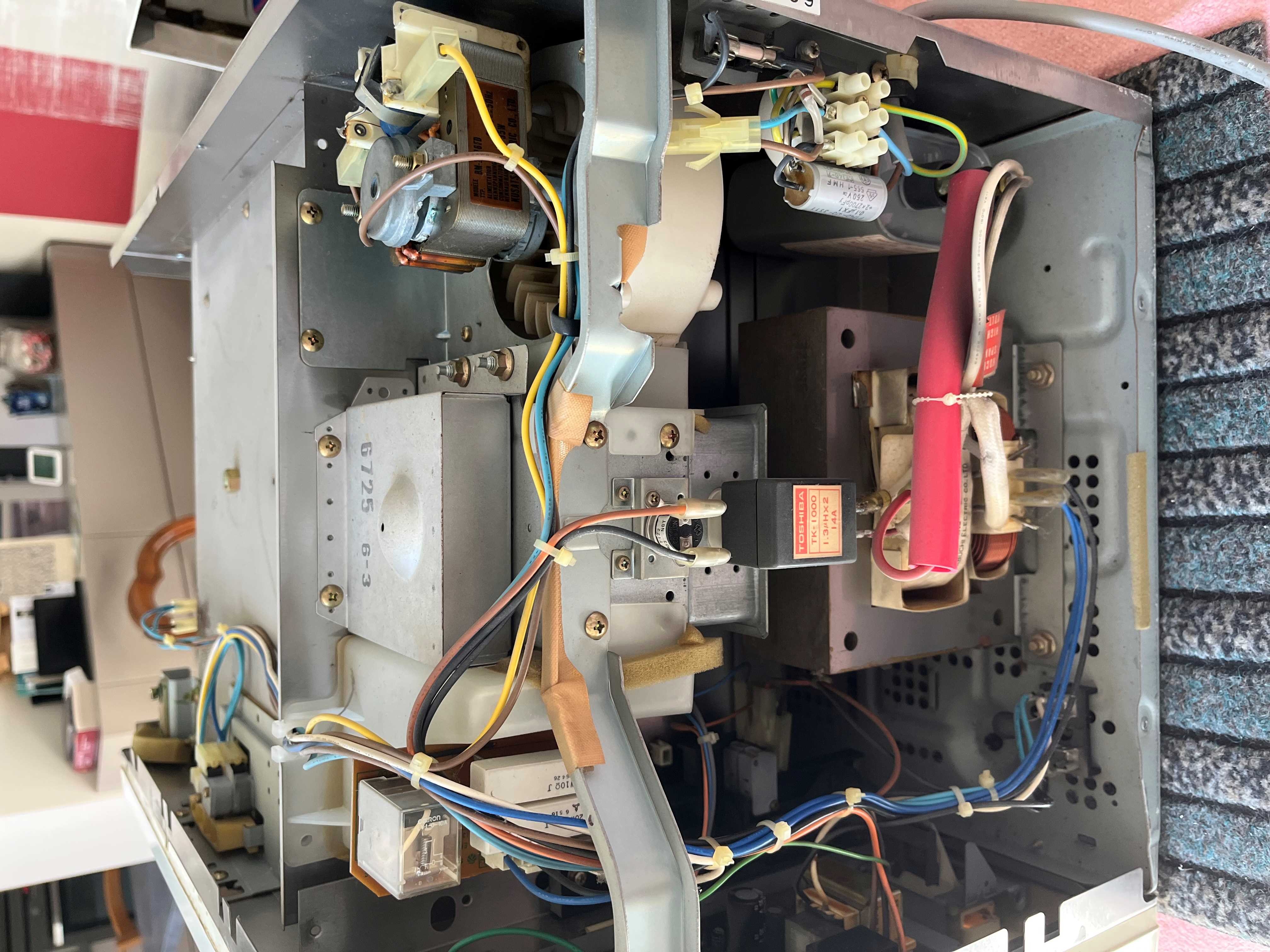

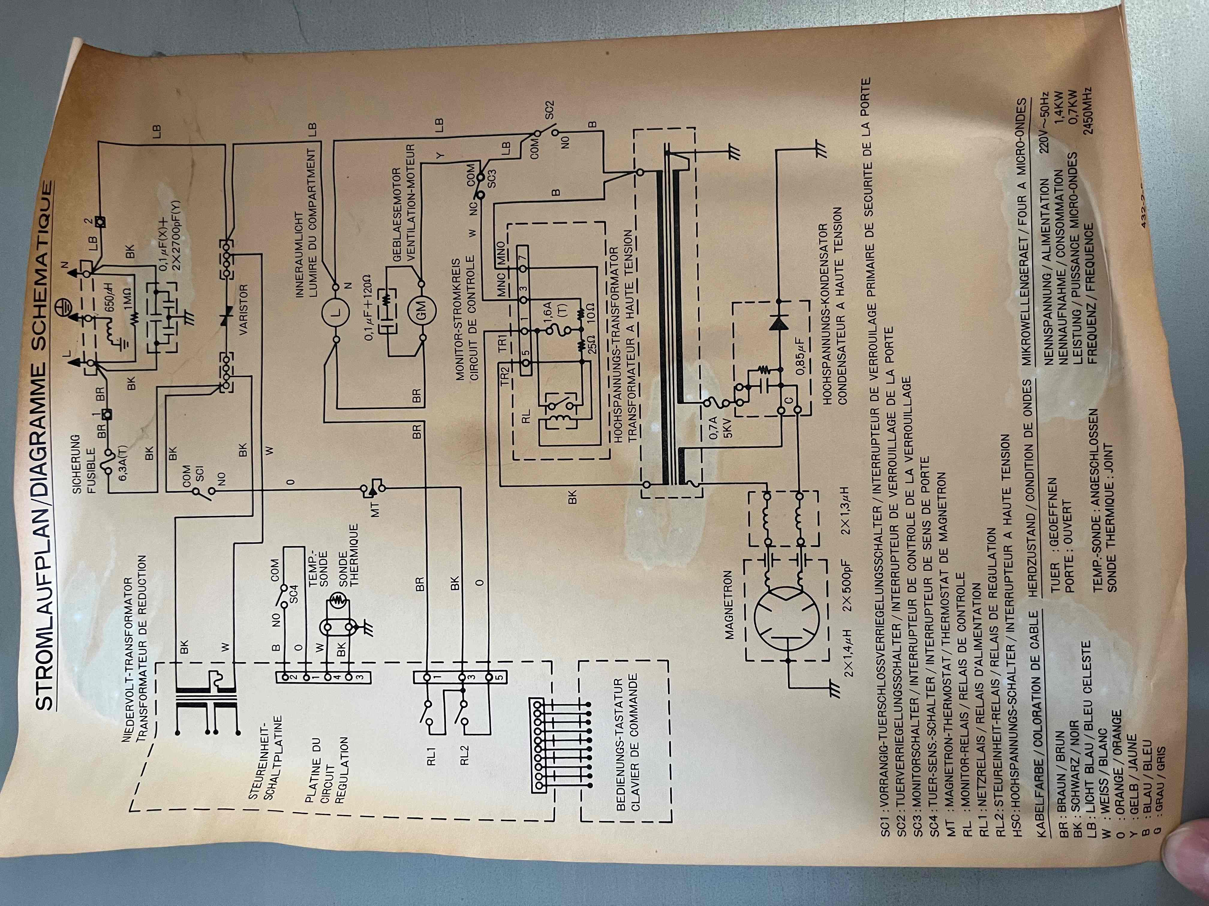

    Re bonjour, j'ajoute un complément d'information :
    - j'ai trouvé le schéma collé sous le capot du MO, donc photo ci-jointe.
    - tous les fusibles sont OK, y compris le fusible de puissance
    - j'ai un doute sur un relai qui ne fonctionne pas lorsque je fait fonctionné le MO. Je ne sais pas à quoi il sert... Voir photos.
    Le ventilateur tourne, l'affichage de commande fonctionne, mais pas de tension aux bornes du primaire du transfo.
    Svp, qu'en pensez vous...
    Re : MO De Dietrich ne chauffe pas
    le relais sert probablement à alimenter le circuit haute tension + la lumière et le moteur de plateau
    il suffit de suivre les fils (hors tension bien sur) pour le vérifier
    y a t'il une carte électronique ?
    les résistances dans le rond jaune sont elles passantes ?
    quelle est cette pièce dans le rectangle jaune ?
    le thermostat dans le rectangle orange est il passant ?
    la pièce dans l'hexagone ne serait elle pas un thermostat limiteur ?

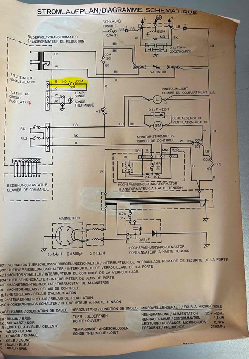

    Bonjour titijoy3, merci pour l'intérêt que vous portez à mon sujet.
    Le ventilateur fonctionne en permanence dès que je mets en fonctionnement avec un temps de chauffe.
    Sur le schéma, on peut voir que le relai RL participe à l'alimentation du transfo. Il est en série avec les contacteurs de la porte.
    Je vais remettre une photo du schéma car je vois qu'une partie de celui-ci n'apparait pas...

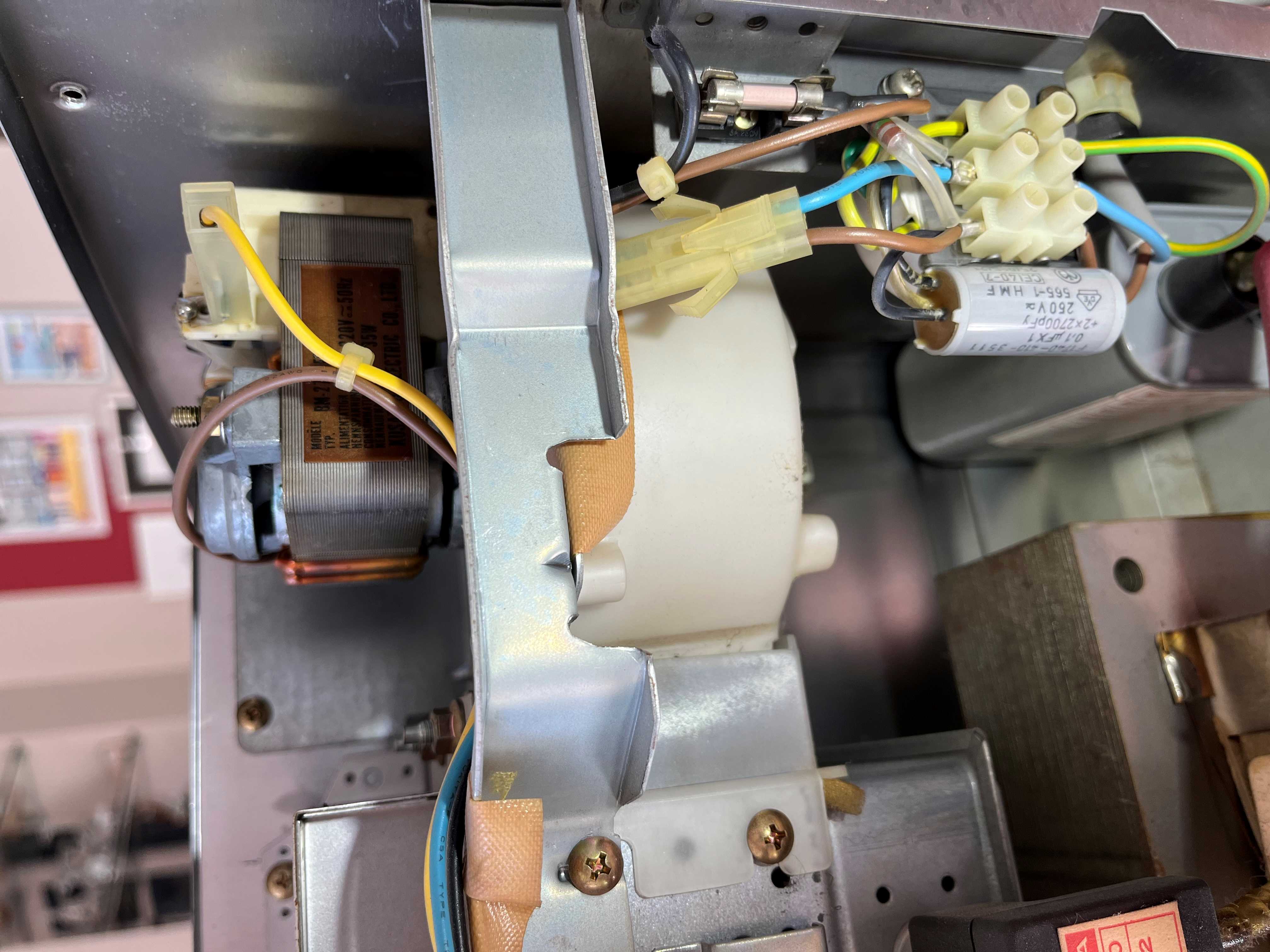

    J'ai nettoyé les cosses et fiches des 4 contacteurs de porte, sans amélioration... Il y a un varistor que je ne sais pas contrôler. Je peux juste dire qu'il est non passant hors tension (résistance infini aux bornes). Est ce la cause du problème et comment s'en affranchir ?
    nb : pout titijoy je ne vois pas sur quoi vous voulez attirer mon attention (rond jaune ? rectangle orange ? hexagone ?). C'était peut être des question pour un autre membre du forum...
    Si le 230V n'arrive pas au transfo HT, le magnétron ne fonctionnera pas.
    Il faut trouver pourquoi il n'y a pas de 230V.
    Manque la vue de la platine de commande, celle qui est reliée ou comporte le clavier. (l'idéal serait son schéma en plus...)

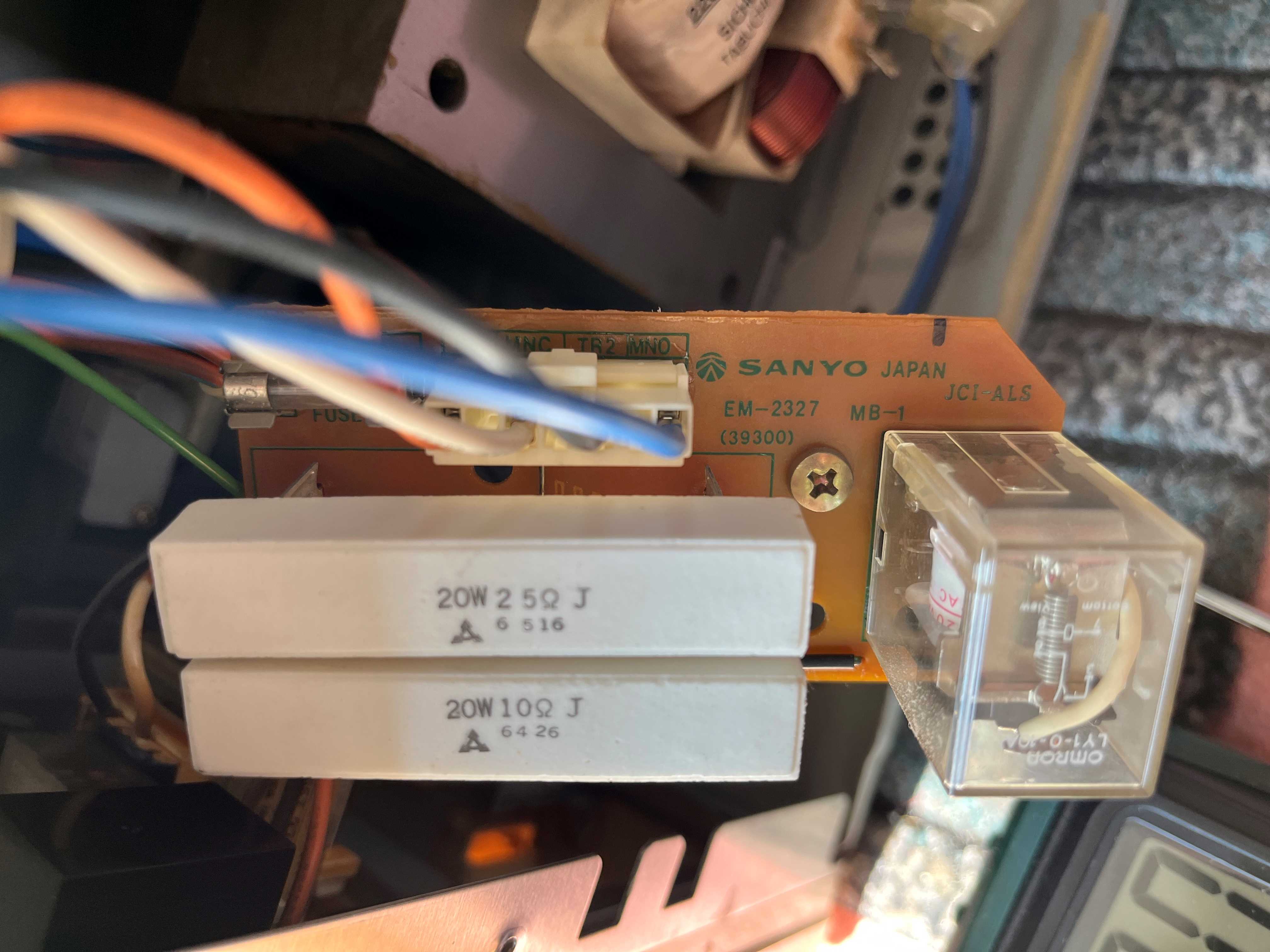

    perso je songe a un souci sur le relais reste a voir ses caractéristiques
    Bjr , Il est facile de controler le relais à l'ohmétre (la bobine) entre les points 5 et 7
    Bien sur faut DEBRANCHER ce qui arrive par ailleurs sur ces deux points , pour ne controler QUE la bobine, sinon
    on ne sait par ou cela pourrait se refermer par ailleurs.
    Donc etre sur de ce que l'on controle (et pas autre chose)

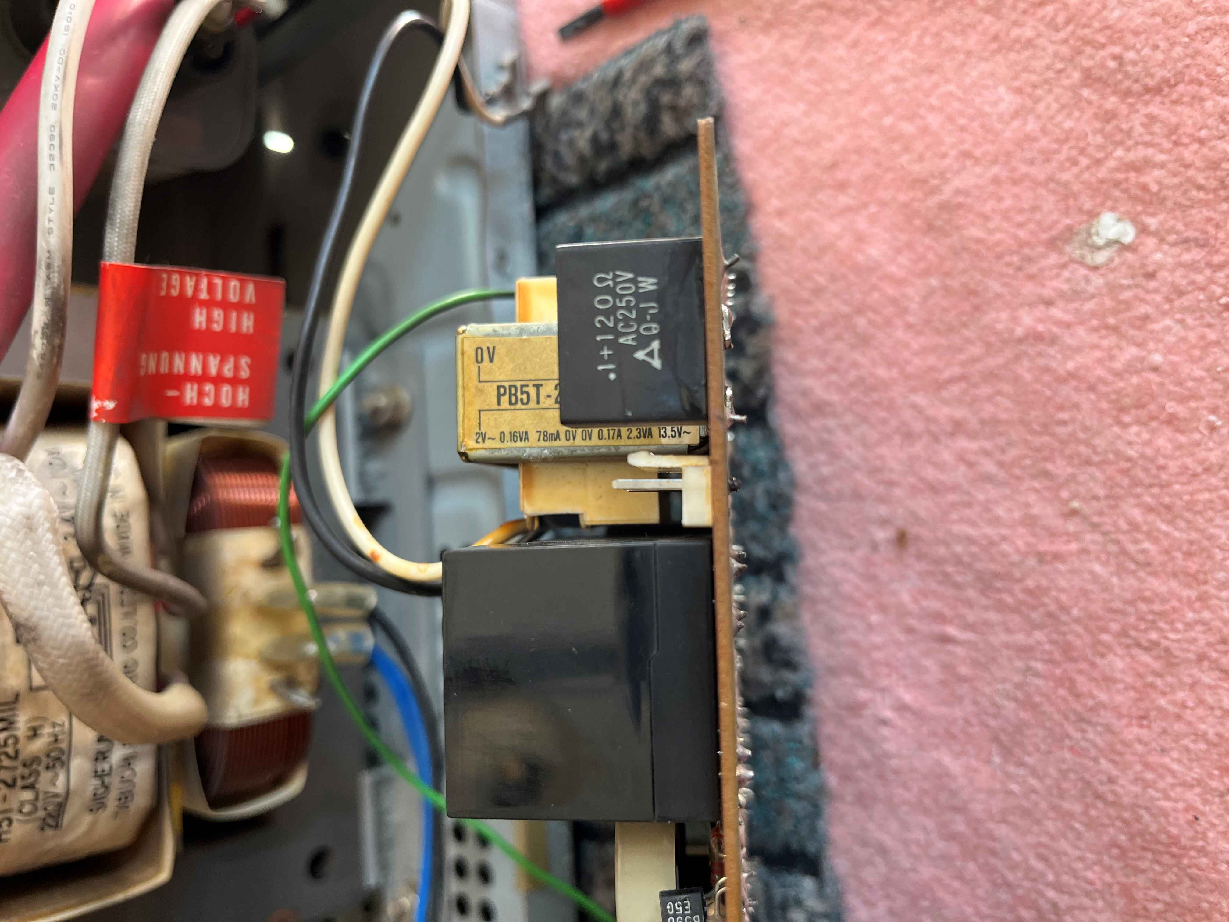

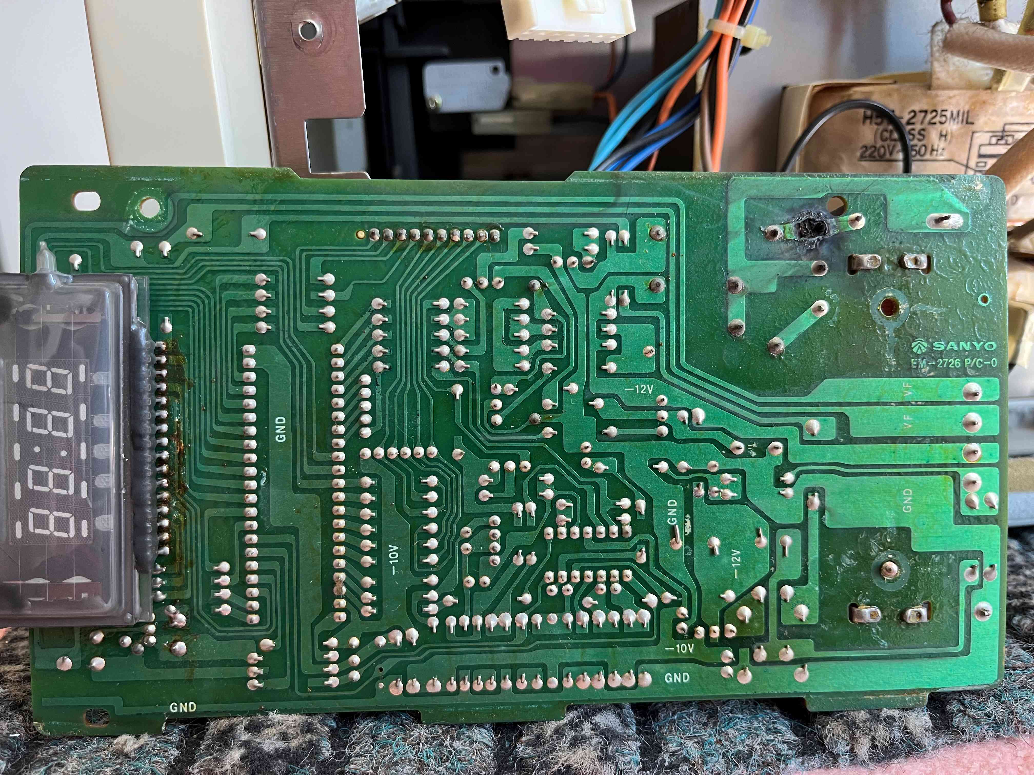

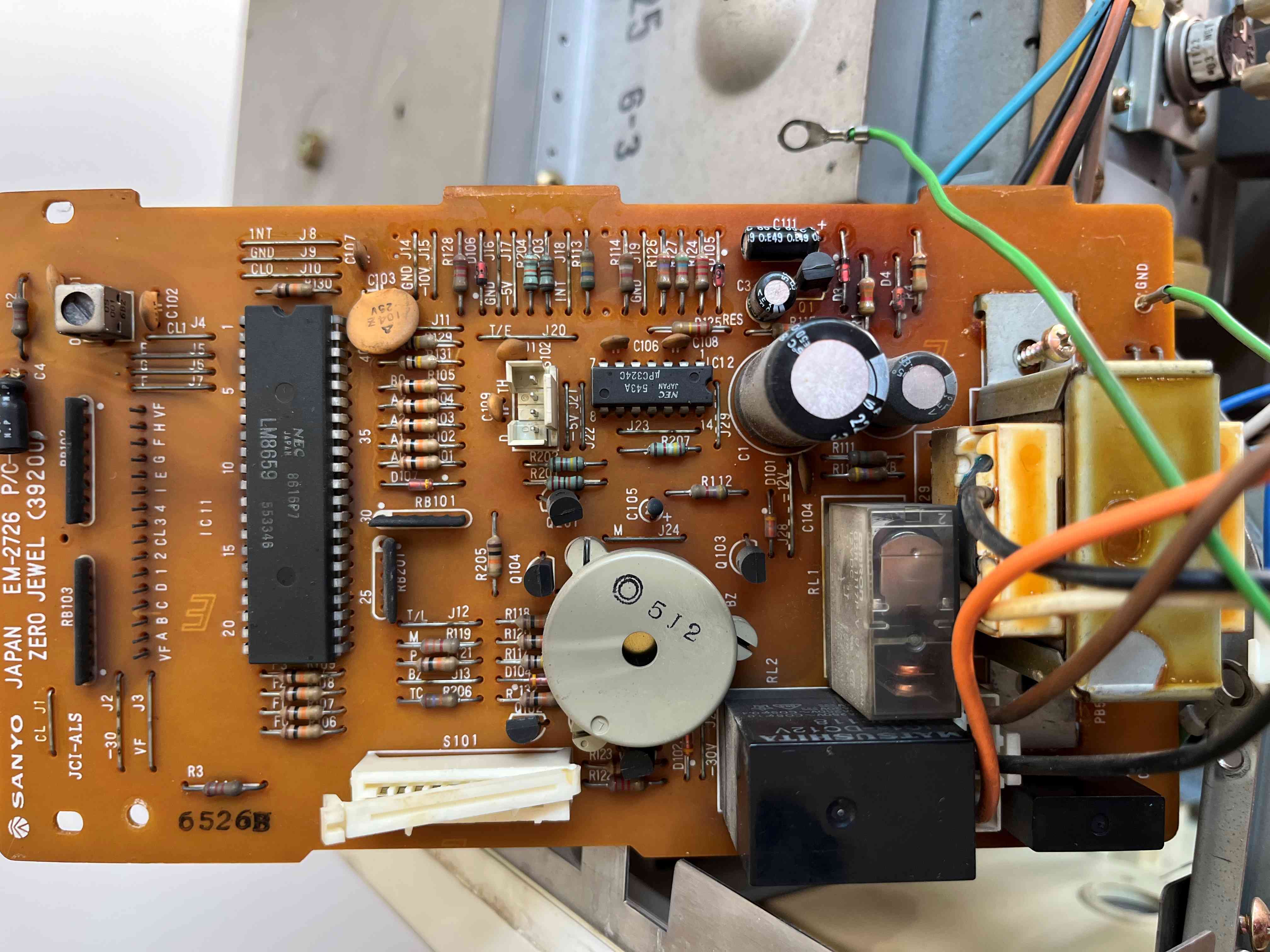

    bonjour ! j'ai démonté la carte de commande et le défaut est bien visible. Une soudure a brulé au niveau d'un connecteur avec 3 fils Noir, Marron et Orange. Ce connecteur est indiqué sur le schéma.
    Voir les photos jointes
    DEDEDK59

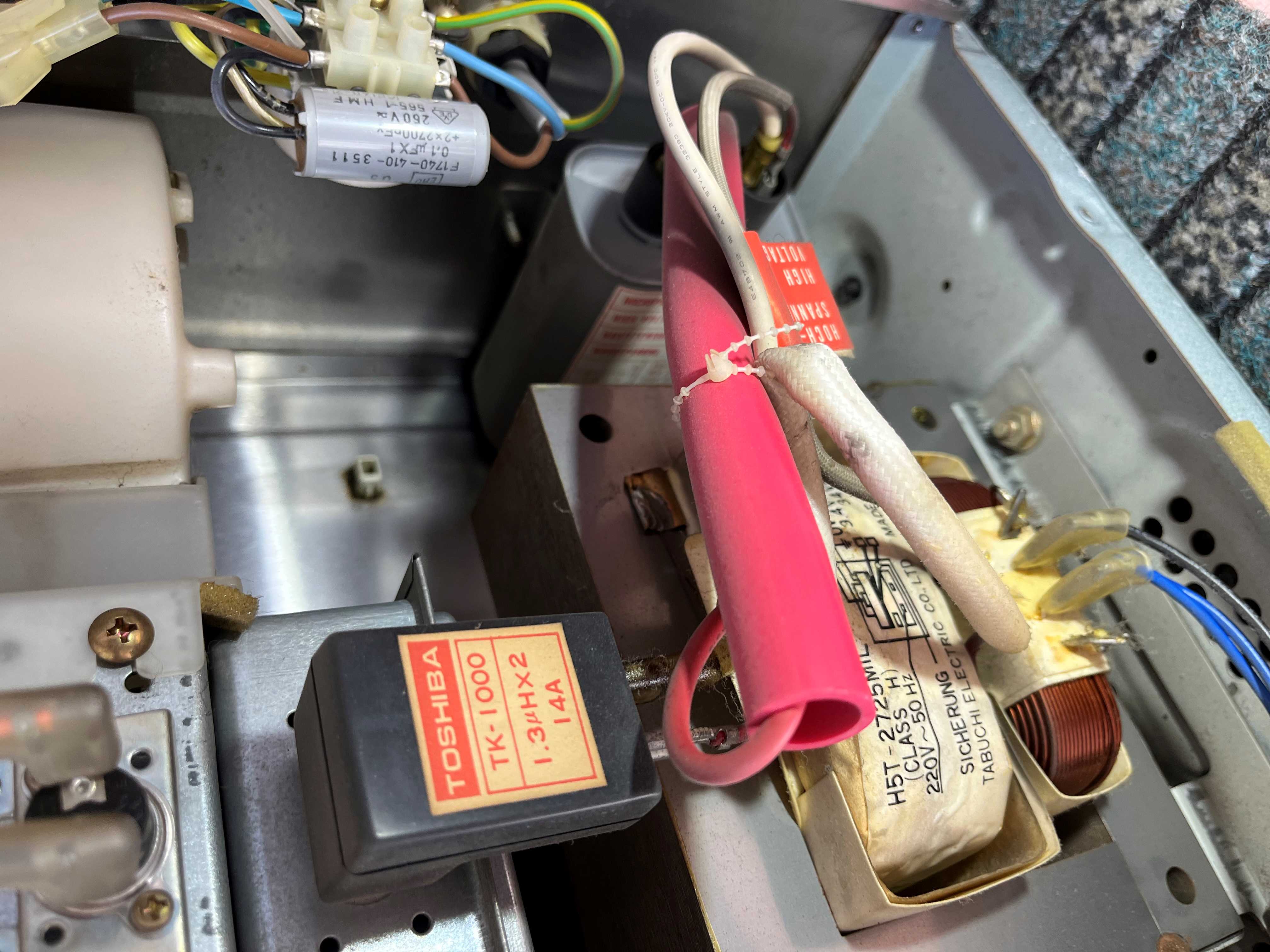

    Qu'est ce que le composant rectangulaire noir avec comme indication " 1+120 Ω AC250V Θ-J W " ?! A l'Ohmêtre c'est non passant. Sur la carte, son emplacement est indiqué CR.
    peut être un filtre: 0.1 µF + 120 ohms ?
    plus qu' à gratter ce qui est carbonisé plus le vernis, souder un bout de fil rigide sur les extrémités de la piste abimée et y souder le pin du connecteur
    Bsr,
    à mon avis, ce pourrait être un filtre (capa+résistance), pour servir de "snubber".
    Le gros relais noir (matsushita) a manifestement cramé. Il faudrait le dessouder, et éventuellement lui trouver un remplaçant.
    les deux relais côte à côte sont les RL1 et RL2 du schéma, et on repère les 3 fils noir, marron et orange qui s'y connectent.
    J'avais mis un message rectificatif au message #24...(disparu ?)
    Le relais n'est probablement pas trop cramé, mais le connecteur 3 fils (noir, marron, orange), oui.

    Voilà la réparation effectuée et ce MO chauffe à nouveau !
    pour info, J'ai testé le filtre noir avec un capacimètre (0,08 µF mesuré)
    Merci à tous pour vos contributions dans cette recherche de panne.
