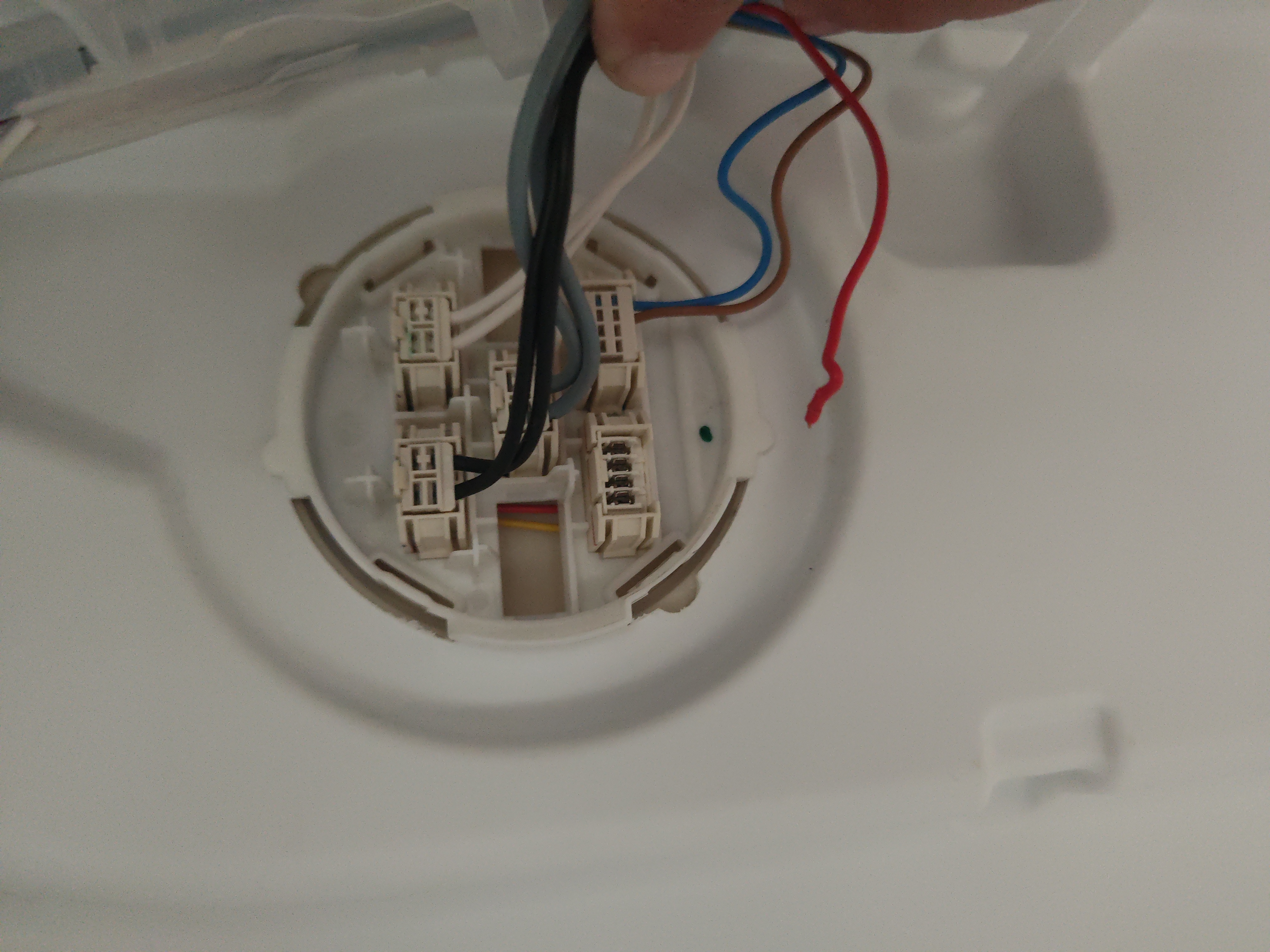

    Bonjour a tous,
    En déménageant, des fils se sont débranchés de mon congélateur Bosch GSN33VW30/03
    Il y a a l intérieur 5 connecteurs qui sont tous branché sauf un et il me reste un fil rouge et bleu.
    Il me semble qu c'est pour la sonde mais pas sur.
    Estce que quelqu un aurait le schéma technique de ce modèle svp ?

    Re : Pb congélateur Bosch GSN33VW30/03
    je pense qu'il faut regarder dans les connecteurs quelle cosse sembla avoir été sertie
    pour moi le fil roiuge déconnecté va à coté du fil rouge connecté sur le connecteur où il y a un fil bleu et un fil rouge
    Bj,
    Ce fil rouge était-il vraiment connecté ?
    Il doit porter des traces.
    Et si le fil s'est cassé (suite à blessure au dénudage), il doit rester un morceau à son emplacement initial.
    caramon
    salut,
    comme titi, tu dois avoir un bout de ton fil rouge de resté dans son connecteur
