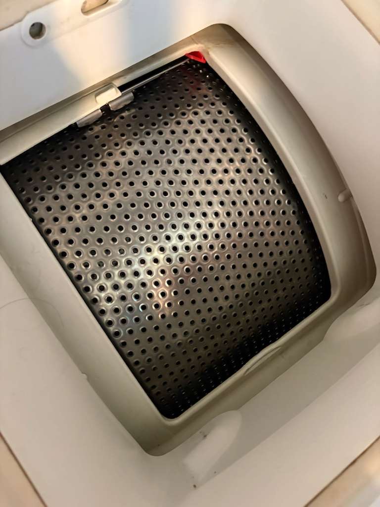

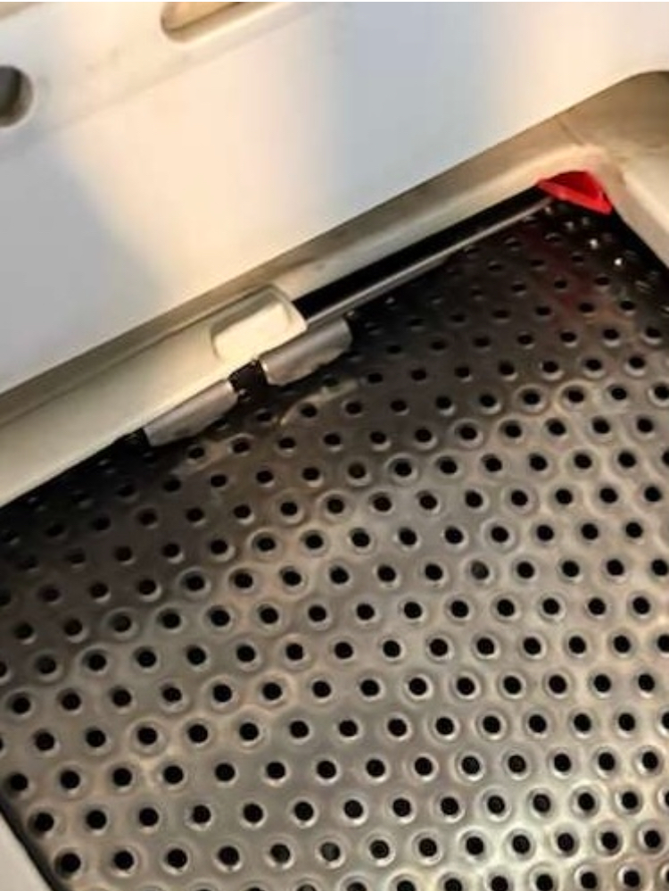

    Le tambour de ma lavante sechante Thomson TES1332 est bloqué à l'envers suite à une mauvaise utilisation. Je pense que les battants se sont ouverts pendant le cycle (cf photo + détail). Le code d'erreur D17 semble correspondre.
    Des pistes pour remettre tout ça en place ?
    Re : Lavante séchante Thomson TES1332: tambour bloqué
    il faut vous procurer un couvercle de goulotte électrique (la goulotte de 20mm ou 30 mm de large convient bien), puis enfiler le couvercle de goulotte (ou autre materiel de mêmes caractéristiques) entre la cuve et le tambour, lui faire faire le tour du tambour par l'extérieur, récupérer le deuxième bout (de l'autre coté du tambour) puis attraper les deux bout et tirer vers vous en faisant des mouvements de va et vient du tambour, normalement les couvercles du tambour vous se soulever un peu et vous pourrez faire tourner le tambour pour faire revenir les couvercles en position haute
    deuxième solution: démonter le thermoplongeur et soulever les couverles avec une barre en acier genre grand tournevis (plus difficile)
    lebourdon
    Merci ça a fonctionné !
