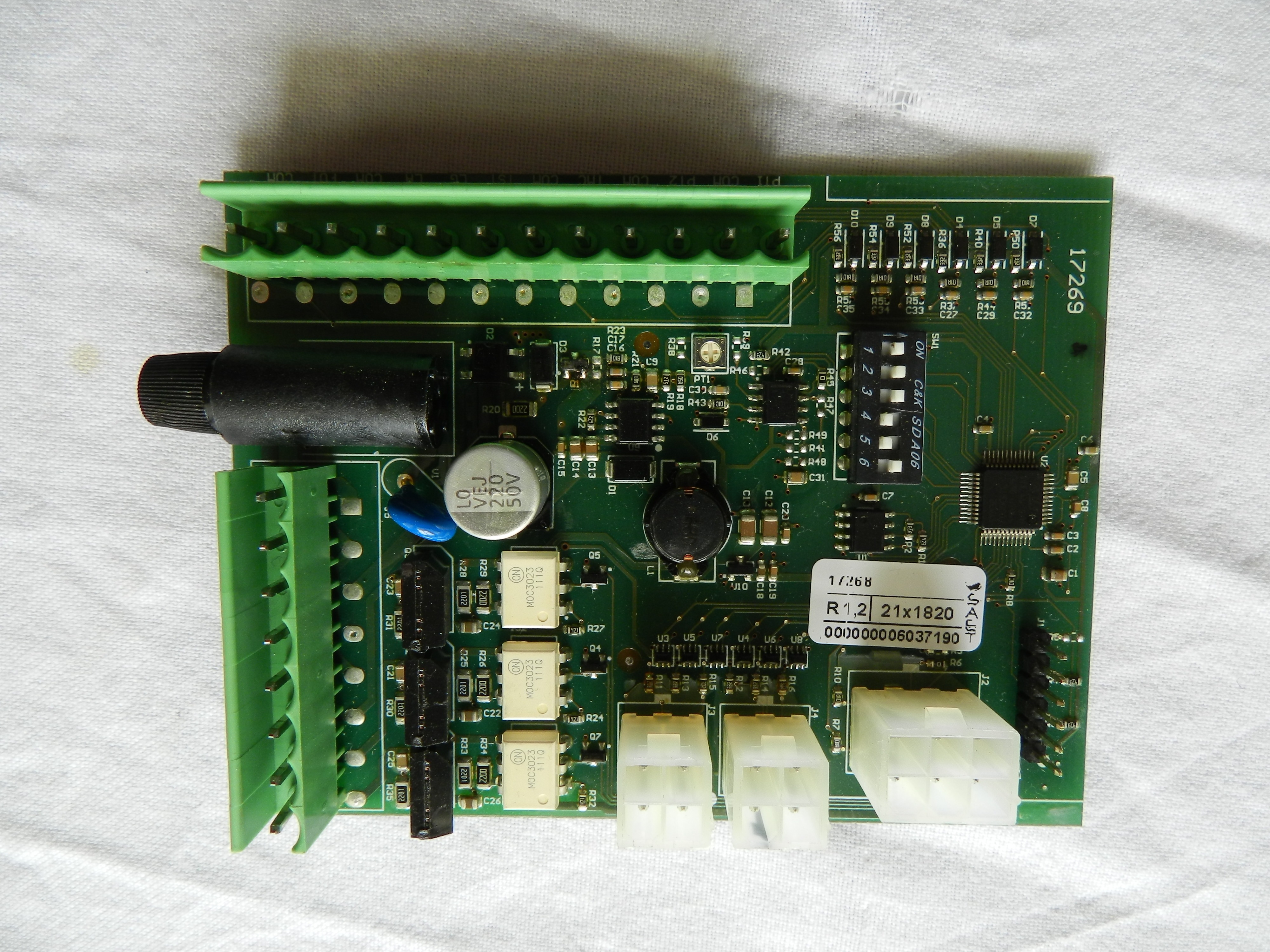

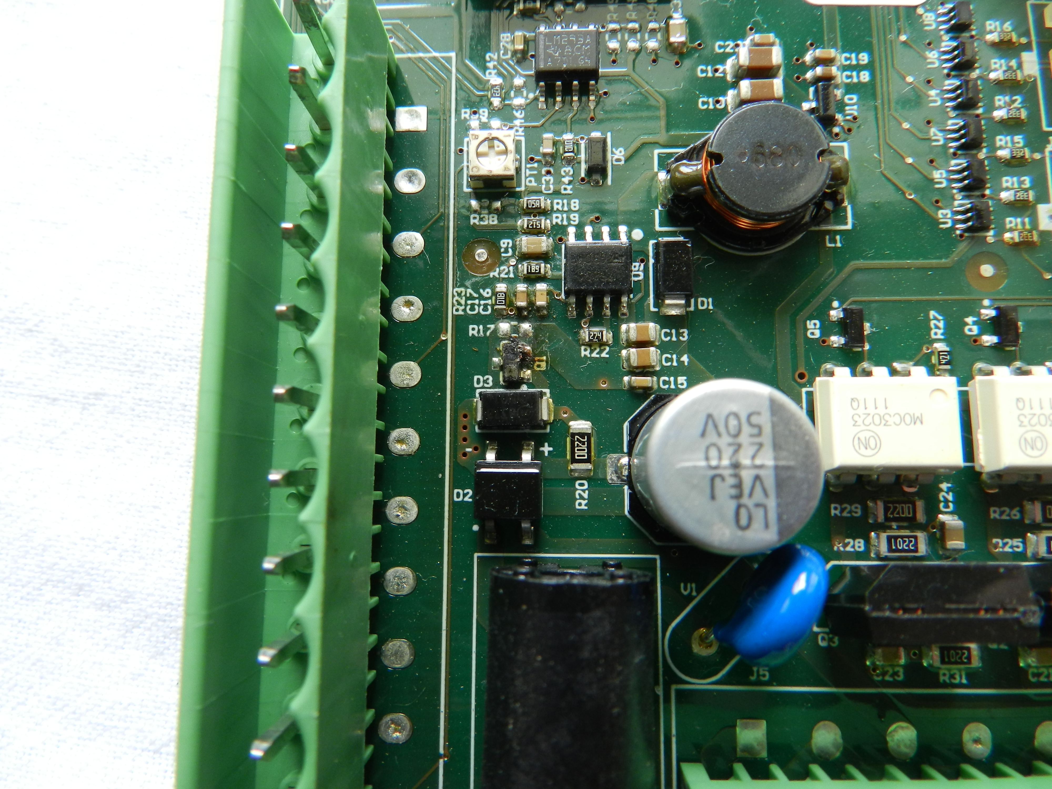

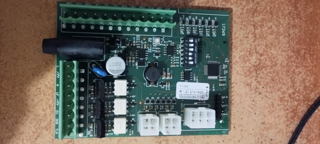

    je fais appelle a vos connaissances car j'ai un nettoyeur HP qui ne s'allume plus, le problème vient je pense de la carte électronique de commande.
    En effet un composant a l'air hs cependant il est tellement petit et abimé que je n'arrive pas a lire la référence afin de le changer.
    Je vous joins les photos il est indiqué Q1 je pense que c'est un transistor la carte est alimentée en 24v, le nettoyeur en triphasé.
    Merci d'avance pour votre aide

    HS ? c'est certain, d"autres peuvent être concernés, une surcharge est rarement locale.
    La marque de l'appareil ainsi que le modèle peuvent diriger vers plus d'informations.

    Bjr à toi, C'est pas qu'il soit petit, c'est surtout qu'il a .....explosé ! ( donc non lisible)
    Il me semble qu'il reste un semblant de sérigraphie un " L" à proximité de "D3"
    Peut etre une self ?

    il est identifié Q1 c'est donc un transistor, lequel ?

    Bj,
    Ce transistor est repéré Q1.
    Voir s'il est encore possible de "mesurer" son type. (NPN / PNP)
    Voir ce qu'il alimente et s'il n'y a pas un court-circuit en aval du transistor ?
    C'est tout ce que je peux dire à ce stade.
    lutshur
    Re : Aide pour identification composant HS

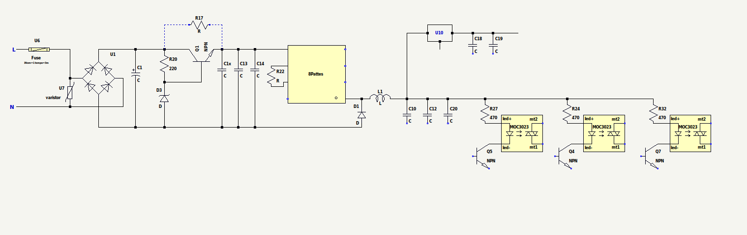

    R20 entre le + du pont et cathode de D3/base de Q1.
    Collecteur de Q1 sur le + du pont.
    Le condensateur chimique entre le + du pont et Neutre.
    L'émetteur de Q1 alimente le 8pattes - U9 ? -
    C'est donc un NPN.
    S'il a explosé, le 8 pattes doit y être pour quelque chose. Ca doit être un circuit convertisseur Buck, vu la position de D1 et L1. Et il doit aussi être HS

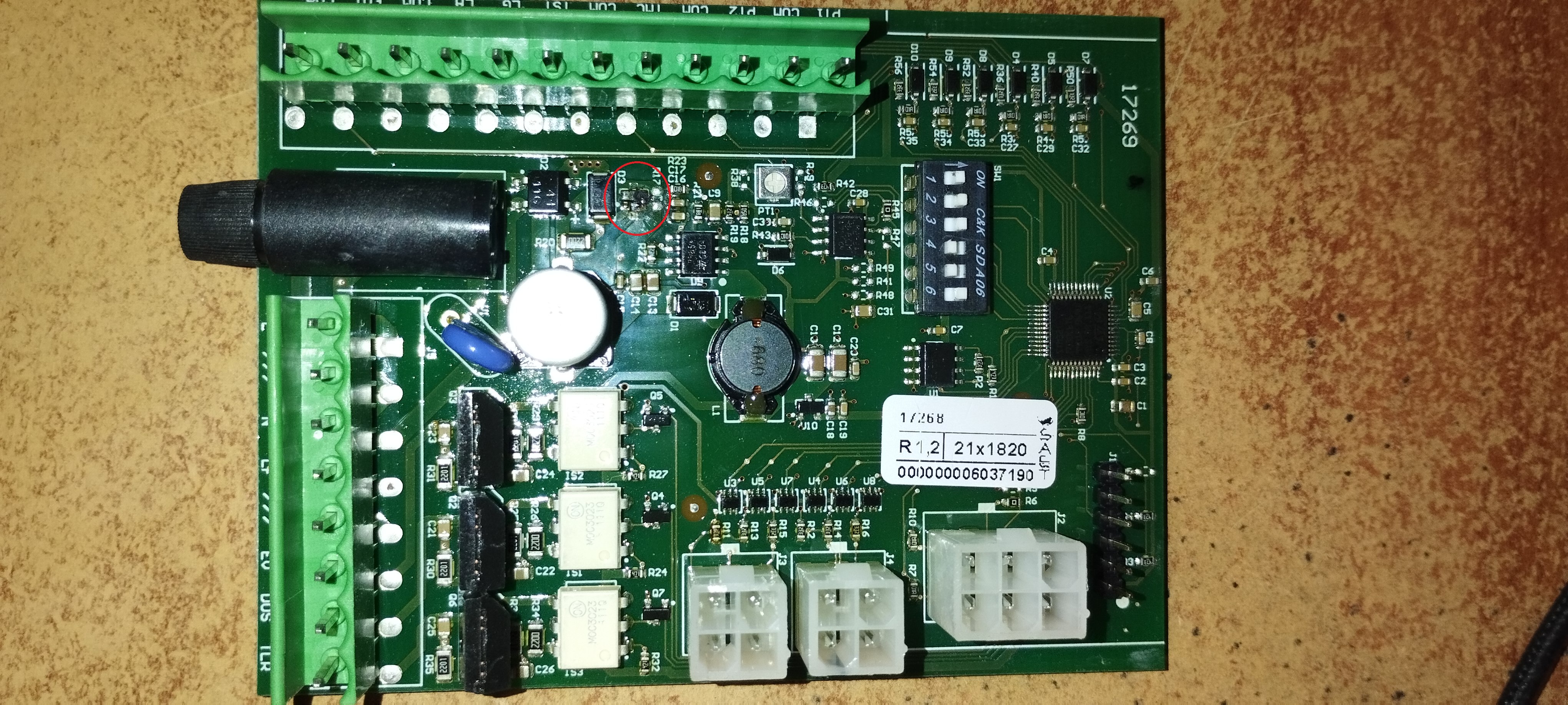

    Dans le rond rouge je ne vois que "D3" et "R17" , il est caché ou ce " Q1" ?
    bonsoir,
    sous le dcd, c'est à peine visible.

    Je peux essayer de refaire une photo mais pas sur que ca soit mieux car je pense qu'i y a une résine sur les composant comme c'est un nettoyeur HP.

    Ca donne ça, schéma très partiel. Q1 = Q2 (explosé)
    C'est un peu ce qui était pressenti par la présence d'un limiteur de tension qui devait déclencher le fusible en présence d'une surtension..
    La valeur portée sur l'élément serait une première indication.
    Il conviendrait de connaître l'origine de la tension ainsi que sa valeur à vide.
    On peut penser que l'abaisseur de tension fournit celle nécessaire au µP et ce qui gravite autour.
    Si une limitation de courant est disponible, la positionner au plus bas puis appliquer une tension variable de 7v jusqu'à 12 à 15v on devrait être rapidement fixé sur la survie des éléments.

    si le schéma de Lutshur est bon il a surtout qu'utiliser un "ballast" en sot23 pour ramener la tension redressée dans les limites du buck relève de l'hérésie, cela ne peu que fumer un jour ou l'autre.
    Montage shadock.

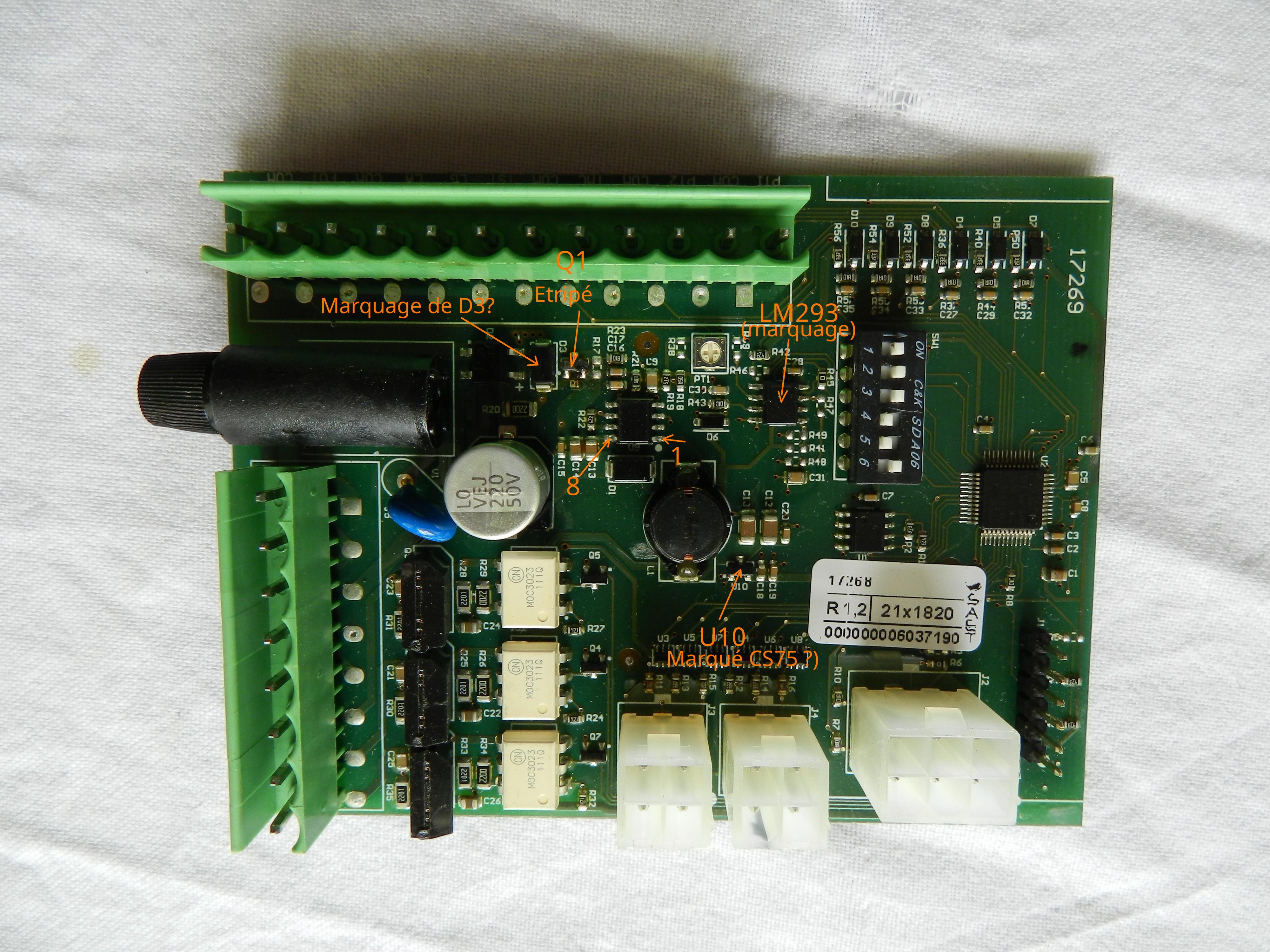

    Donc pour vous le q2 est aussi hs ?
    Dernière modification par polodeschamps ; 03/05/2026 à 13h49.
    lutshur
    Non, non.
    Je pensais avoir oublié de renommer le transistor Q1 du schéma. Mais c'est bien Q1.
    Le marquage du 8 pattes est à peine lisible, 7613 ligne du haut et 7690 ligne du bas ? Ca m'a l'air d'un marquage propriétaire.
    Je ne vois pas comment l'alimenter de nouveau, pour tester, sans risquer de fusiller U10 (CS75?) si le 8 pattes est en court-circuit.
    Le LM293A peut tenir 30V max, il est aussi alimenté par la sortie de L1.
    Commence par tester à l'Ohmmètre entre les pattes 8 et 1 du 8 pattes inconnu (patte 1 = point blanc sérigraphié, patte 8 en face) s'il n'y a pas une valeur vraiment trop faible.

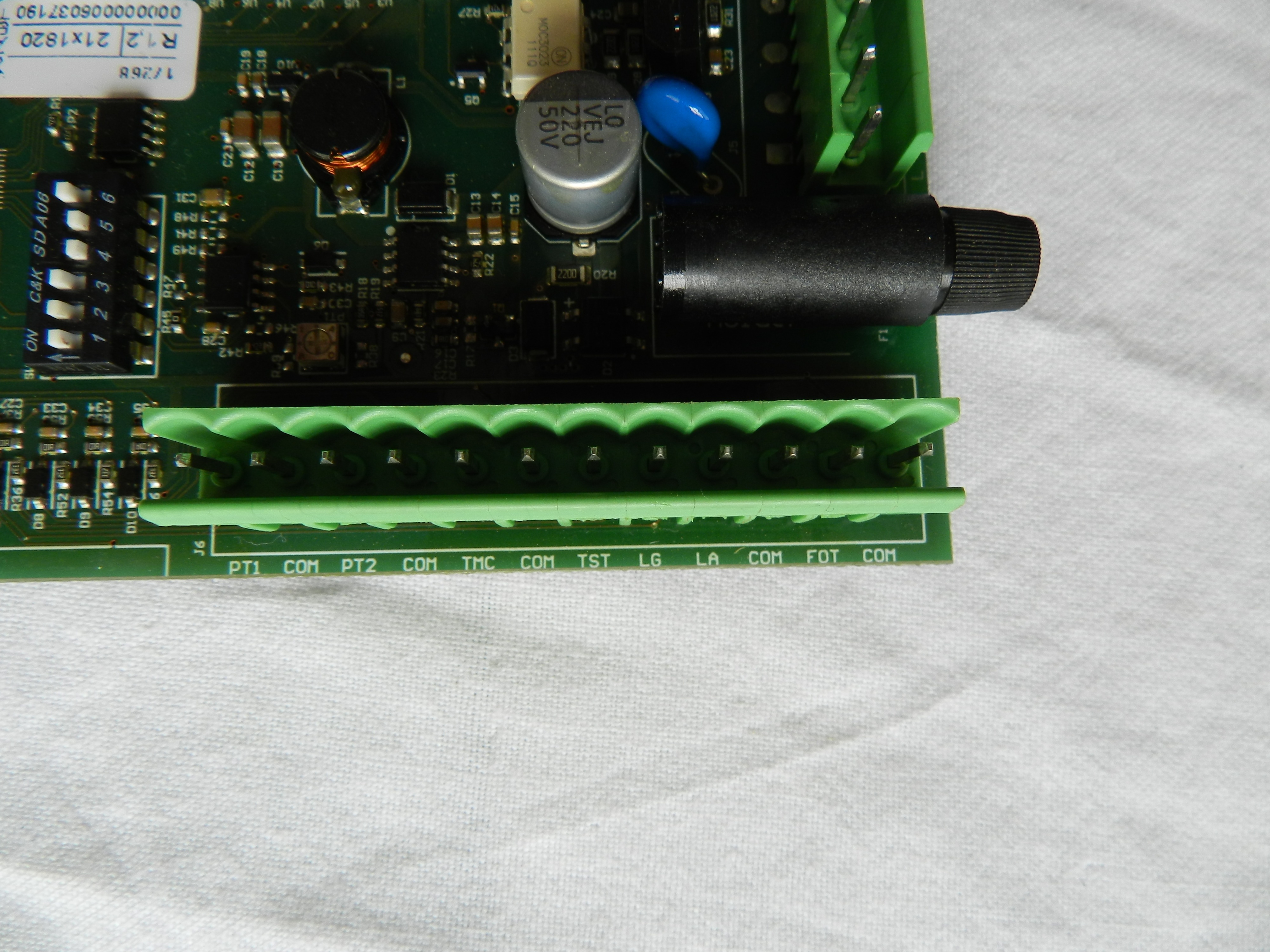

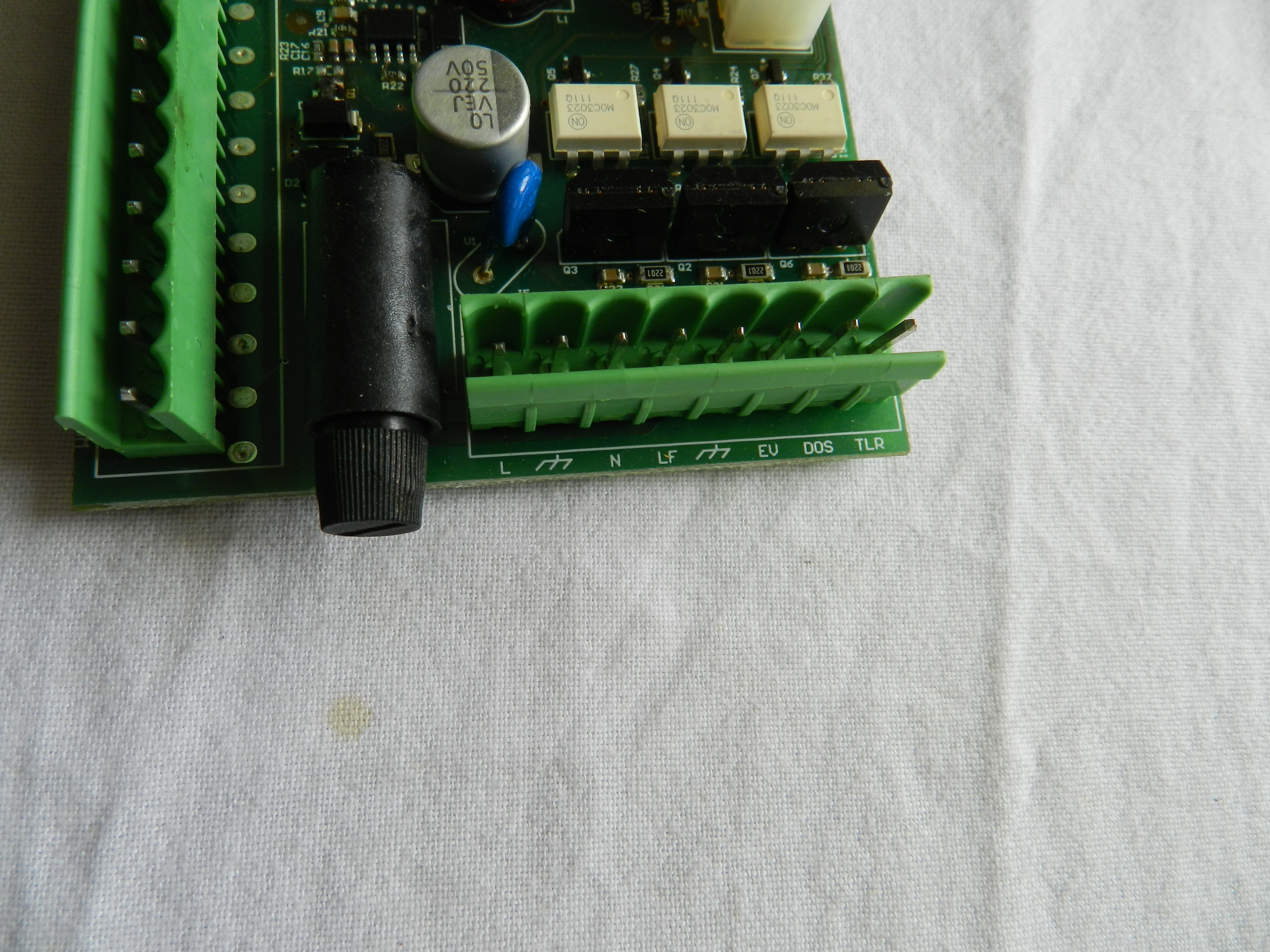

    La vue inférieure du coin de la carte supportant le fusible est nécessaire pour préciser comment l'électronique de gestion est alimentée.
    Sur un connecteur arrivent phase, terre, neutre (L,N ///)
    Doit servir à fournir la puissance aux Moc via le fusible.
    La taille et le type du composant explosé laisse envisager une autre source

    Nom : DSCN1548.JPG
Affichages : 149
Taille : 2,43 Mo
    Je peux bien sur vous aider a indiquer a quoi sont branché les connecteurs mais apres pour l'électronique "lutshur" parle une autre langue pour moi

    Si tu as un multimètre, utilise sa fonction Ohmmètre pour mesurer la résistance entre la patte 8 et la patte 1.
    Si tu peux aussi donner le marquage de D3 et de U10, ce serait bien.

    C'est la vue identique mais en dessous qui est attendue pour suivre les pistes depuis le connecteur 12 broches.
    La fonction de la carte semble être la gestion générale de la bécane, avec une vision sécuritaire.
    Sa consommation de 8KW sur du tri laissait à penser qu'une partie servait à chauffer les 20 d'eau qui circulent chaque minute.
    En cherchant un peu, cette fonction est assurée par un brûleur au fuel, l'arrêt du moteur doit provoquer lcelui du brûleur etc.
    Le connecteur 8 broches gère les éléments de puissance via des triacs commandés par les moc xxxx
    L'alimentation provient du connecteur 12 broches, où ?
    Seul un suivi de piste sous la carte peut préciser si sa valeur actuelle est compatible avec les éléments présents.

    Pas de retour de la part de Polo.
    La panne la plus probable est le Tr dans le 8 pattes qui descend la tension.
    Il s'est certainement mis en court circuit, surchargeant toute la logique derrière, l'appel de courant a exécuté Q1.
