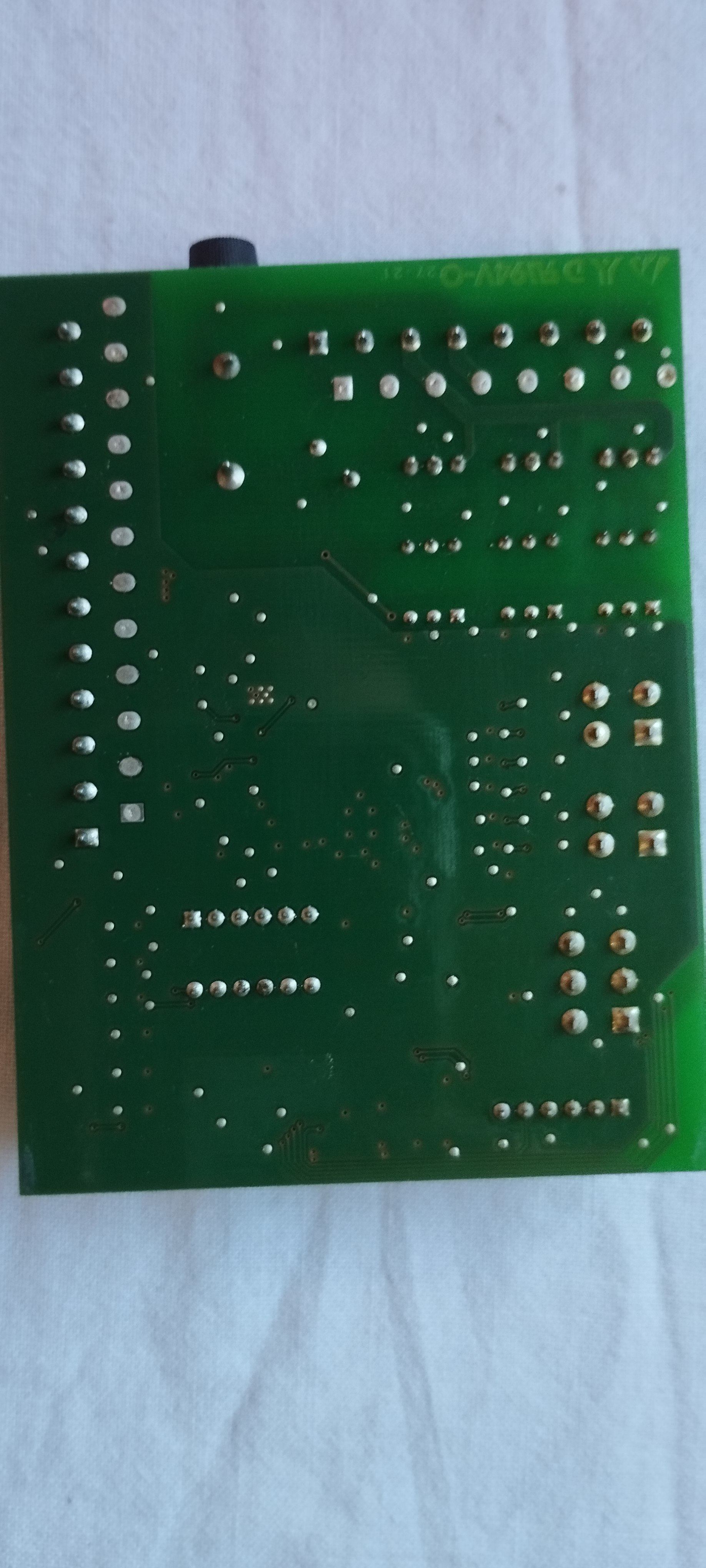

    C'est la vue identique mais en dessous qui est attendue pour suivre les pistes depuis le connecteur 12 broches

    La fonction de la carte semble être la gestion générale de la bécane, avec une vision sécuritaire.
    Sa consommation de 8KW sur du tri laissait à penser qu'une partie servait à chauffer les 20 d'eau qui circulent chaque minute.
    En cherchant un peu, cette fonction est assurée par un brûleur au fuel, l'arrêt du moteur doit provoquer lcelui du brûleur etc.
    Le connecteur 8 broches gère les éléments de puissance via des triacs commandés par les moc xxxx
    L'alimentation provient du connecteur 12 broches, où ?
    Seul un suivi de piste sous la carte peut préciser si sa valeur actuelle est compatible avec les éléments présents.
    oui la carte gere le tout avec arret automatique du bruleur, arret du moteur triphasé si arret prolongé, temperature d'eau etc
    Pour l'alimentation de la carte je regarde ca je crois qu'il y a tranfo en 24v je regade ou l'alim arrive.

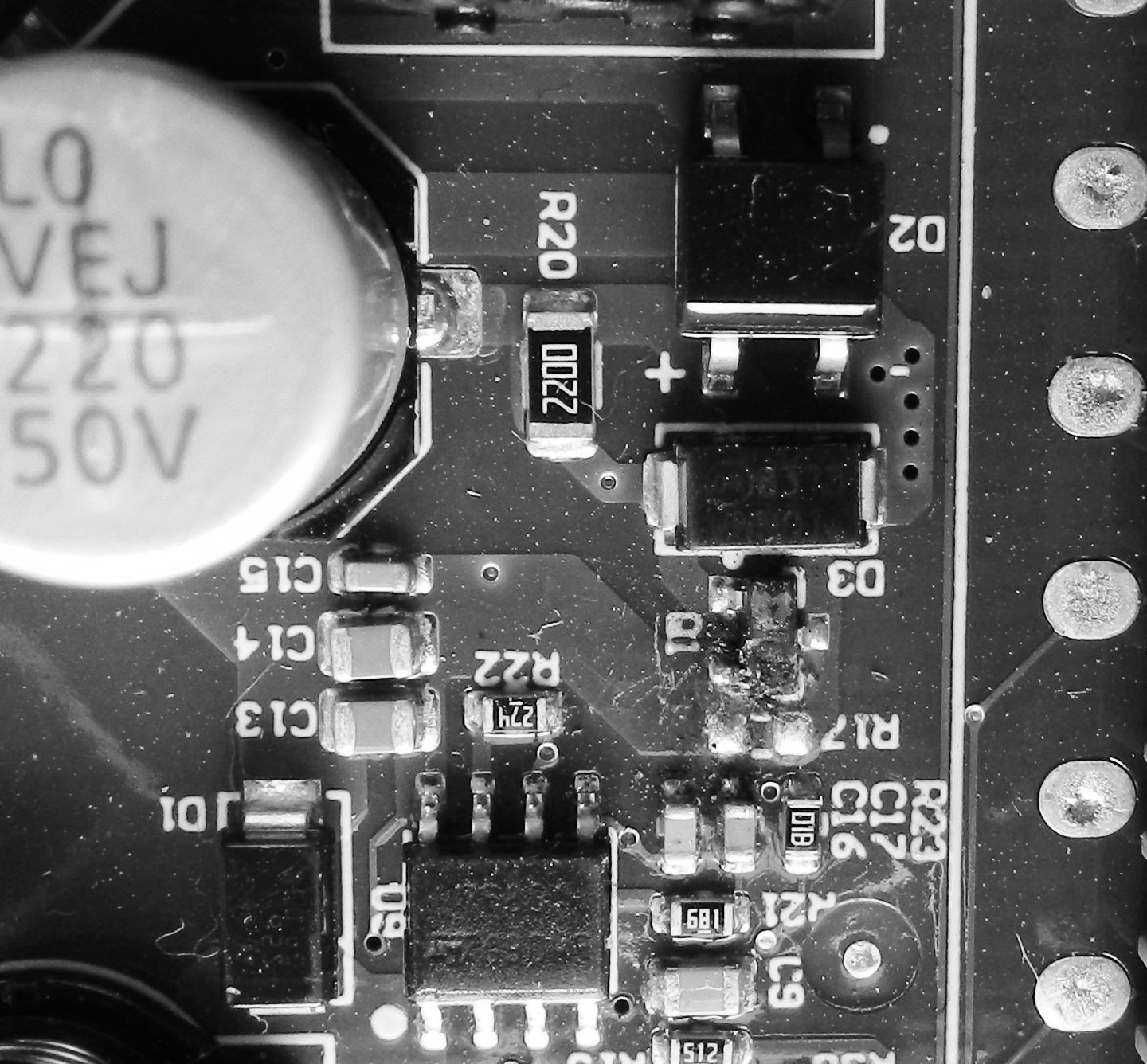

    La panne la plus probable est le Tr dans le 8 pattes qui descend la tension.
    Il s'est certainement mis en court circuit, surchargeant toute la logique derrière, l'appel de courant a exécuté Q1.
    La comparaison du coût de la carte (500€) et de l'appareil (4500€) milite pour un remplacement de celle ci.

    Si la pointe de touche "-" était sur la patte 1 et la "+" sur la patte 8, alors le 8 pattes est kaputt.
    Son fonctionnement normal est d'envoyer une tension hachée à l'inductance. Lorsqu'il est passant, il doit avoir la plus faible résistance possible. Lorsqu'il est bloqué, la plus grande possible, de l'ordre du MegOhm ou plus.
    N'étant pas alimenté, il devrait être considéré comme bloqué. S'agissant d'un marquage proprio, tu ne pourras pas le changer. A moins qu'un lecteur le reconnaisse.
    Il n'y a pas trop d'espoir non plus pour ce qui est en aval, autre que le LM293, les MOC et U10. Ca a dû recevoir une tension trop haute, mais ce n'est qu'une supposition

    Confirmation, faire un essai sur table, prévoir l'alimentation 0..12v.
    Brancher le + sur les capas c13..15 et la piste qui va sur la patte 8 du 8 broches, le - de l'autre
    Faire croitre doucement la tension jusqu'à 7v, mesurer entre le - sur les capas et la sortie L1.
    Si la tension évolue comme l'entrée, le Tr interne est en court circuit, gros risque que ce qui se trouve derrière (le µP) soient DCD.
    Pour le fun :
    Nom : Xtrait Z con12b B&W.jpg
Affichages : 43
Taille : 318,9 Ko
    En jouant sur l'orientation et l'éclairage, il doit être possible d'identifier le circuit ST690xxx ou autre.
