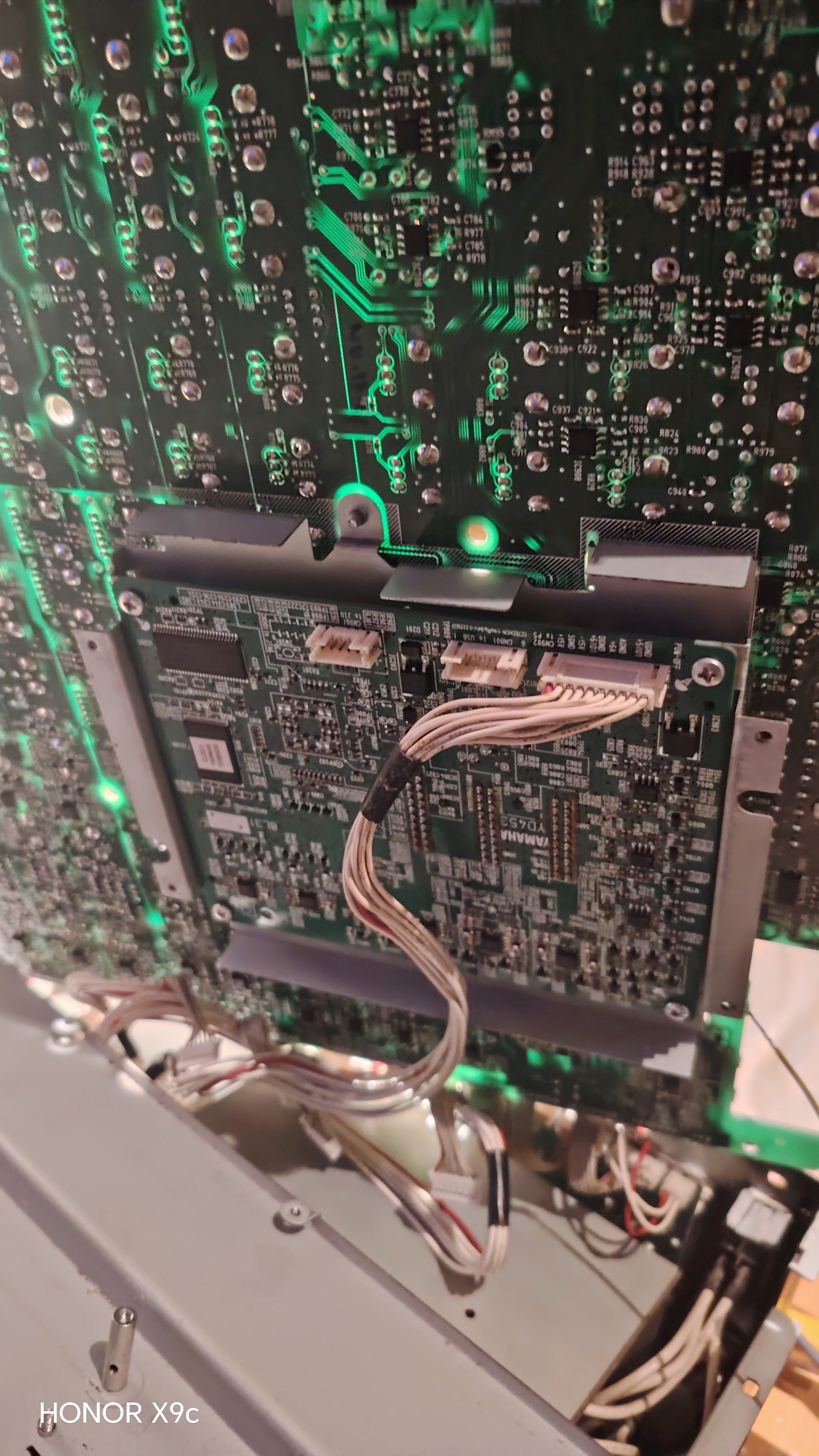

    Bonsoir à tous les membres de cette forum
    j'essaye de réparer une table de mixage YAMAHA MGP16X pour quelq'un
    elle présente un parasite lorsque on actif le boite à effet
    j'ai faisais une video :
    youtube.com/shorts/D9VGePBD3_s?si=OEMbr2xnSLQ4t-xt
    est ce que vous avez renconter un probleme similaire?

    Au "vu" de ta vidéo, j'ai l'impression que le comportement est normal: l'effet est un son discordant.
    Vient-il de l'intérieur ou bien d'une entrée extérieure?
    S'il est généré en interne, il faudrait chercher où, et/ou, le cas échéant, l'observer à l'oscilloscope pour voir sa véritable forme (qui peut être un indice) et sa fréquence pour savoir si c'est un multiple du secteur.

    si je desactive la boite a effet, c'est le silence absolue vraiment, avec activation du bloc effet le parasite commence. il y'a deux piste a effet, quand j'active une seule j'aurais de parasite. et en activant le deux le parasite d'additionne et se double. j'ai demonter la table et j'ai verifier les alimentations surtout les masse
    tous est bien
    ok je vais partager plus d'information

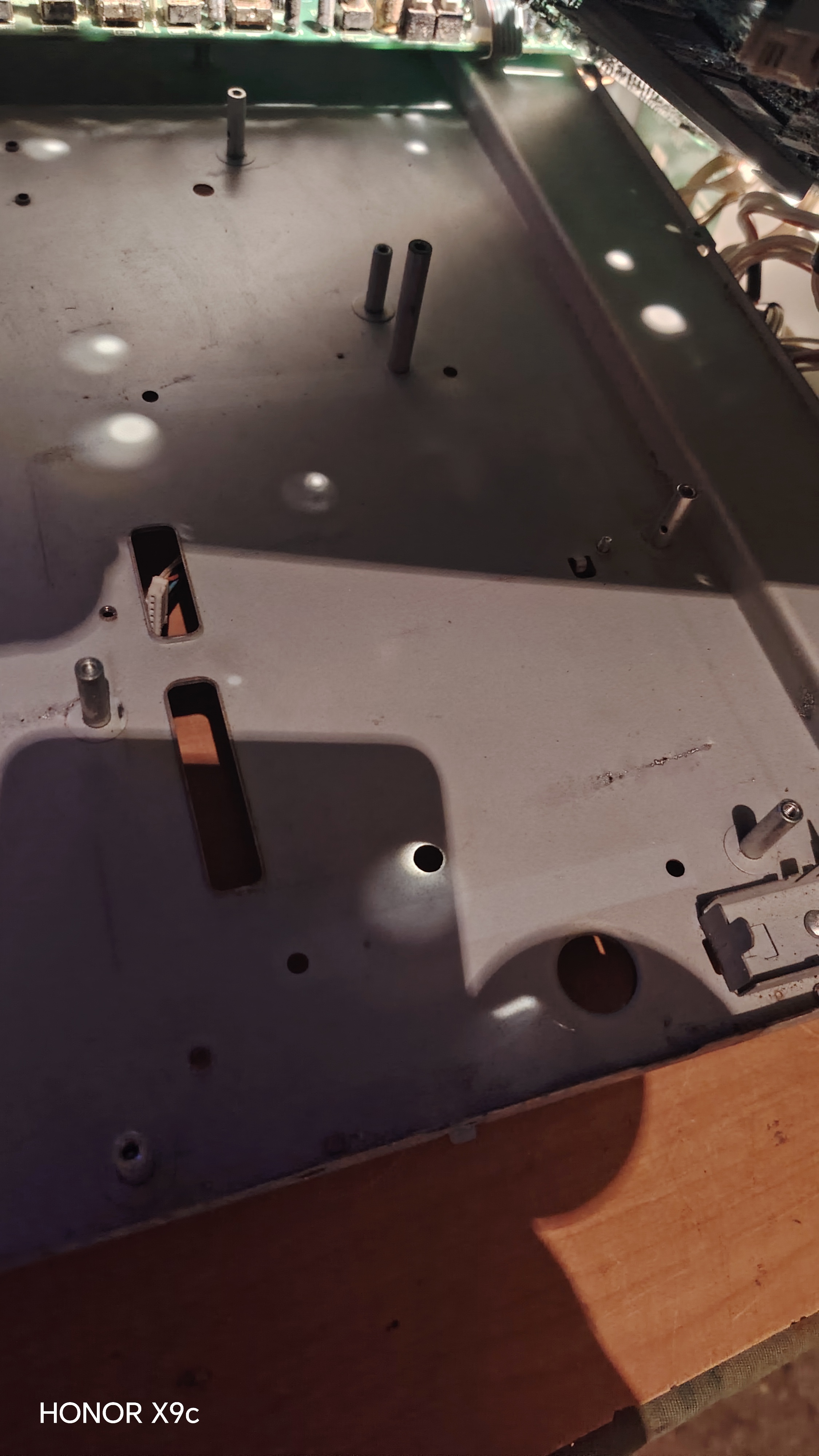

    Il y'a une remarque, la boite a effet est entouré par la tole, forme de boitier ouvert en arriere
    Et dans le video une vise qui sert a le fixe avec carte mere
    Si je vise trop le parasite augmente
    Si je l'enleve le parasite augmente
    En demi tour le parasite diminue
    https://youtube.com/shorts/Y5v8InMRs...SsDu-P2GJU2gb9
    Est ce que vous avez un piste que je peux suivre

    Deux hypothèses sur "l’effet” de la vis à essayer de décrypter:
    1- c’est la vis qui touche une limite: mesurer la longueur du filetage (probablement du M3), chercher une vis 1 mm plus courte et voir si l’effet est le même. Autre possibilité, ajouter deux rondelles plates et serrer avec la vis originale;
    2- appuyer fortement sur le circuit imprimé, sans la vis mais à son endroit pour voir si l’effet est le même. On peut penser à un contact entre partie cuivrée (masse?) du circuit imprimé et la partie taraudée (masse métallique) du châssis ou encore une déformation du circuit imprimé qui occasioone un contact inattendu ou, au contraire, une coupure.
    Reste malgré tout un mystère: le ronflement s’atténue fortement mais ne disparaît pas.

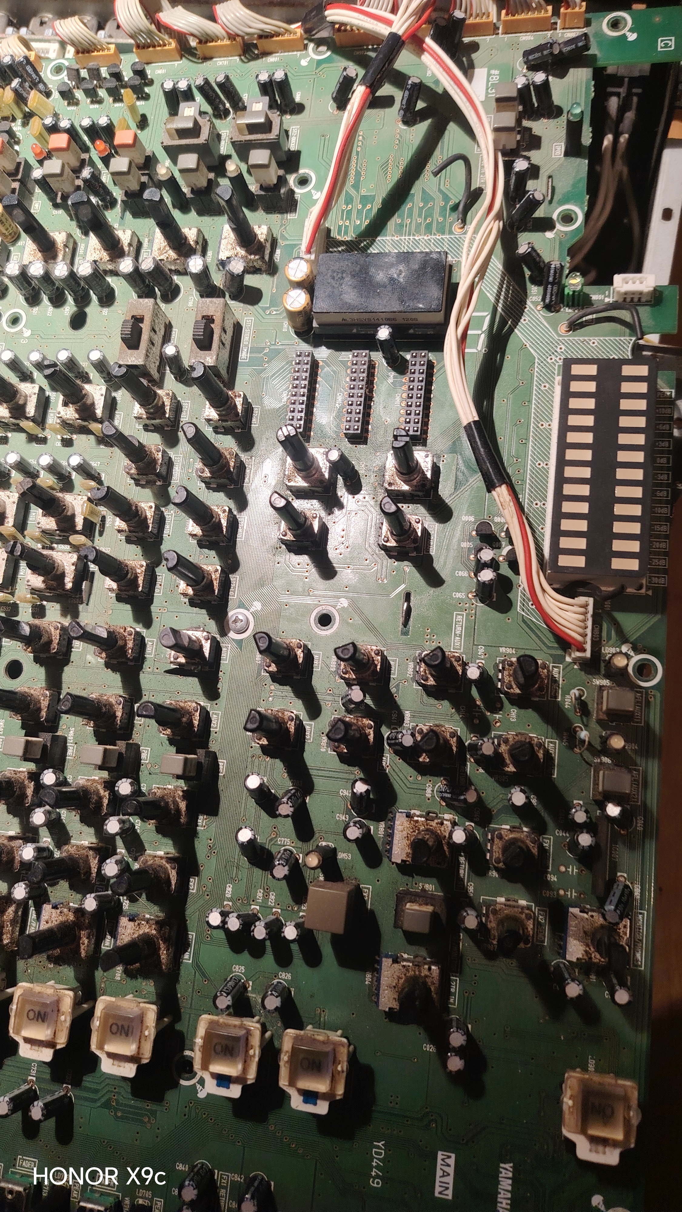

    C'est un problème de masse, soit des soudures sèches soit un ou des potards cramé!!!

    Bonsoir, la seule chose que je peut dire c'est que sur la dernière photo tout est dégelasse, commencez par nettoyer et ensuite vous devrez prendre des mesures!!
    Re : table de mixage YAMAHA MGP16X - parasite au niveau boite à effet
    Remoi, Je n'irais pas certifier que c'est "à coup sur" un probléme de masse ( trop d'improbables)
    Effectivement l 'aspect extérieur des potentiométres semble etre un tantinet poussiéreux
    Un bon coup d'aspirateur avec pinceau ne pourra pas faire de mal pour éliminer l'intruse.
    Bénéfique... ou pas.... on va attendre le résultat .

    Ok je vais nettoyer
    mmm999
    vraiment je me suis coince
    j'ai nettoyer les pistes, les potentiometre
    rien n'a change

    Un tournevis et l'oreille, c'est quand même un peu trop pas assez
    Il faut un oscilloscope.
    Sur la vidéo, c'est le son d'un circuit qui oscille. Il ne diminue pas seulement avec le vissage/dévissage. Ce qui est évident, c'est que ta main touche le métal du tournevis, et le son diminue dès qu'il y a contact.
    Il doit y avoir un paquet de condos à vérifier
