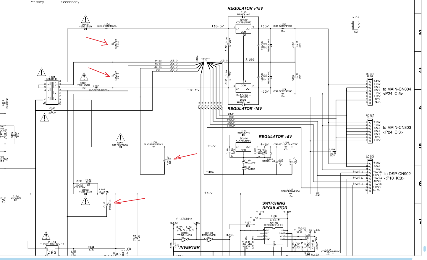

    lutshur
    Re : table de mixage YAMAHA MGP16X - parasite au niveau boite à effet
    Alors, au plus évident, vérifier les condensateurs en sortie du transfo d'alim.

    mmm999
    Pièce jointe 519793
    J'ai met une oeil sur les condensateurs, ils semble etre en bonne etat
    mais j'ai un doute pour l'alimentation 6 volt exlusive au carte DSP, c'est la seule qui n'est pas partager avec la carte mere.
    J'ai un autre doute sur la carte derriere la table qui contient le connectique, car quand je touche les XLR le son augmente au diminue
    lutshur
    Vérifier les condos, ce n'est pas seulement les regarder. Il faut au moins mesurer leur capacité réelle, et si possible leur ESR.
    Il était prévu de vérifier ensuite les chimiques en sortie des 2 switching regulators. Mais bon, passer de 430kHz à une fréquence audible, je ne saurai pas expliquer pour l'instant.
