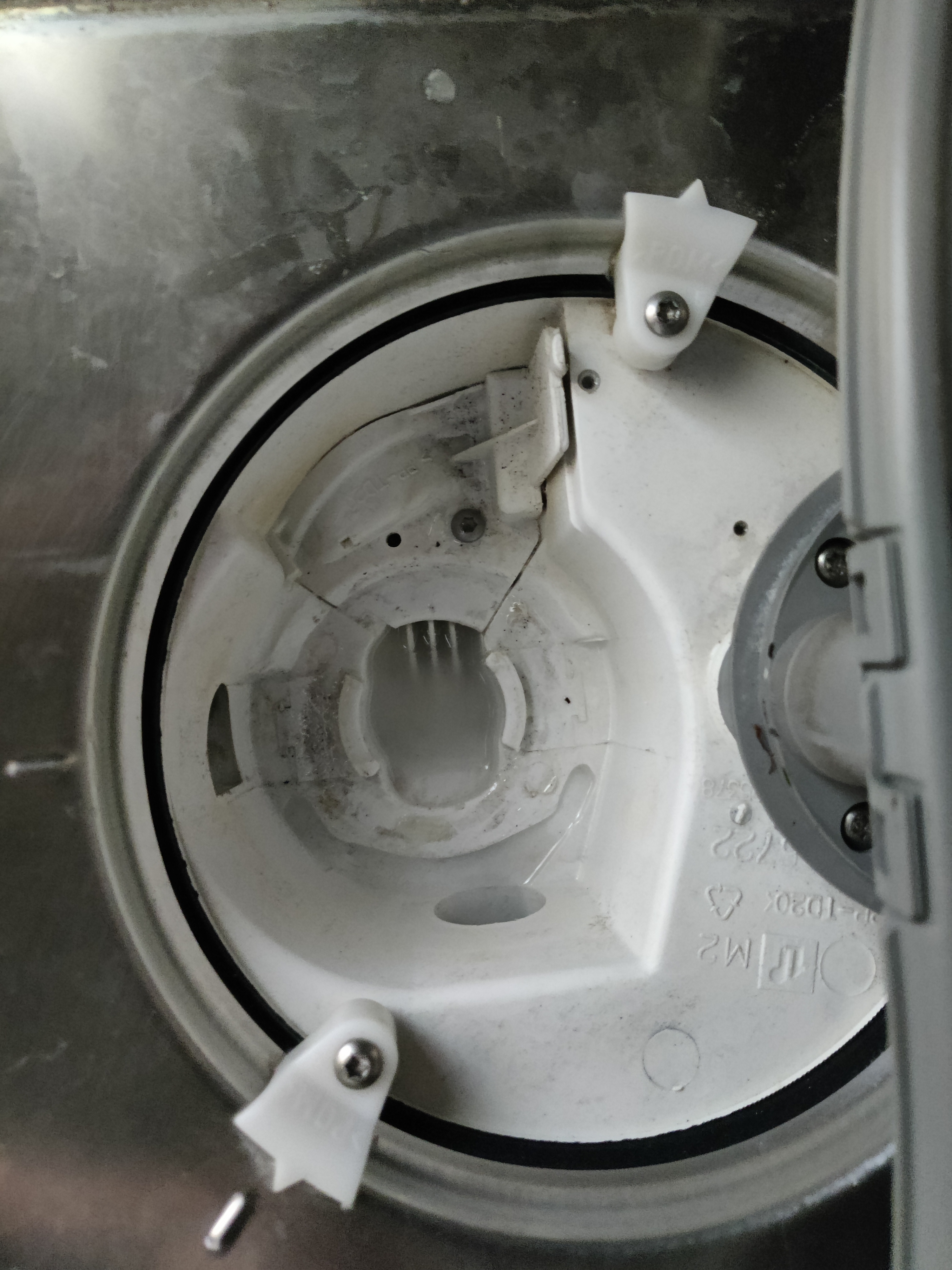

    j'ai une panne sur un lave vaisselle. il semble que c'est un bruit de pompe présent dès qu'on allume la machine, y compris porte ouverte. cf audio mach.mp3
    Je refais l'historique récent.
    Cette machine sert occasionnellement. J'ai remis à niveau le sel régénérant le liquide de rinçage et nettoyé les bras avant de la démarrer.
    1. J'ai lancé un cycle standard un soir. Le lendemain le voyant End n'était pas allumé. J'ai trouvé la vaisselle propre et sèche dans le tiroir du bas. Humide et sale dans le tiroir du haut. J'ai constaté qu'une louche posée dans le tiroir supérieur s'était mise en position verticale autrement dit son manche dépassait du tiroir vers le bas.
    2. J'ai lancé une autre cycle, pas de démarrage et on entend le bruit décrit ci-dessus.
    3. On a débranché et incliné la machine sur le côté, aucune eau n'a coulé de la machine. Peu après j'ai démarré un cycle court. La machine a commencé à fonctionner (eau + brassage) puis s'est bloquée à nouveau avec le même bruit. A noter la vidange a fonctionné quand j'ai placé le curseur sur Reset.
    4. J'ai vérifié les bras. Nouvelle bascule de la machine sur le côté puis démarrage d'un cycle court après 15 min. Cette fois la machine est bloquée d'emblée avec le bruit de pompe.
    Avez-vous des conseils pour un éventuel dépannage ?
    Merci pour votre aide

    la vaisselle sale dans le panier du haut est due à la louche qui a bloqué le bras
    le bruit semble venir de la pompe de recyclage, apparement le programme n'était pas fini et la pompe tourne sans eau

    J'ai une autre question je pense qu'à l'origine il y avait une petit cache bleu au dessus de la pompe sous les filtres métalliques et la pièce semble avoir disparu. Est-ce un problème ?
    Re : Panne lave vaisselle bosch SGS43E62EU bruit de pompe
    Citation Envoyé par eloise98 Voir le message
    oui, sans cette pièce l'appareil ne peut vidanger et bloque donc à ce niveau

    Pouvez-vous me confirmer qu'il manque un cache plastique ?
    Je ne vois pas la pièce dans la vue éclatée de l'appareil.
    sur la photo, le couvercle de pompe est en place, donc s'est ok pour la pompe

    il faut déterminer ce qui cause le bruit, ça permettra de faire des hypothèses, sans ça on à de fortes probabilités de se planter
    Phen
    Il faudrait démonter le côté gauche de l'appareil et vérifier la chambre de compression, possiblement encrassée; elle se situe en bas à droite quand le capot latéral est démonté. L'appareil est sûrement en sécurité antifuite, elle a pu provenir d'un débordement car mauvaise gestion du niveau d'eau
