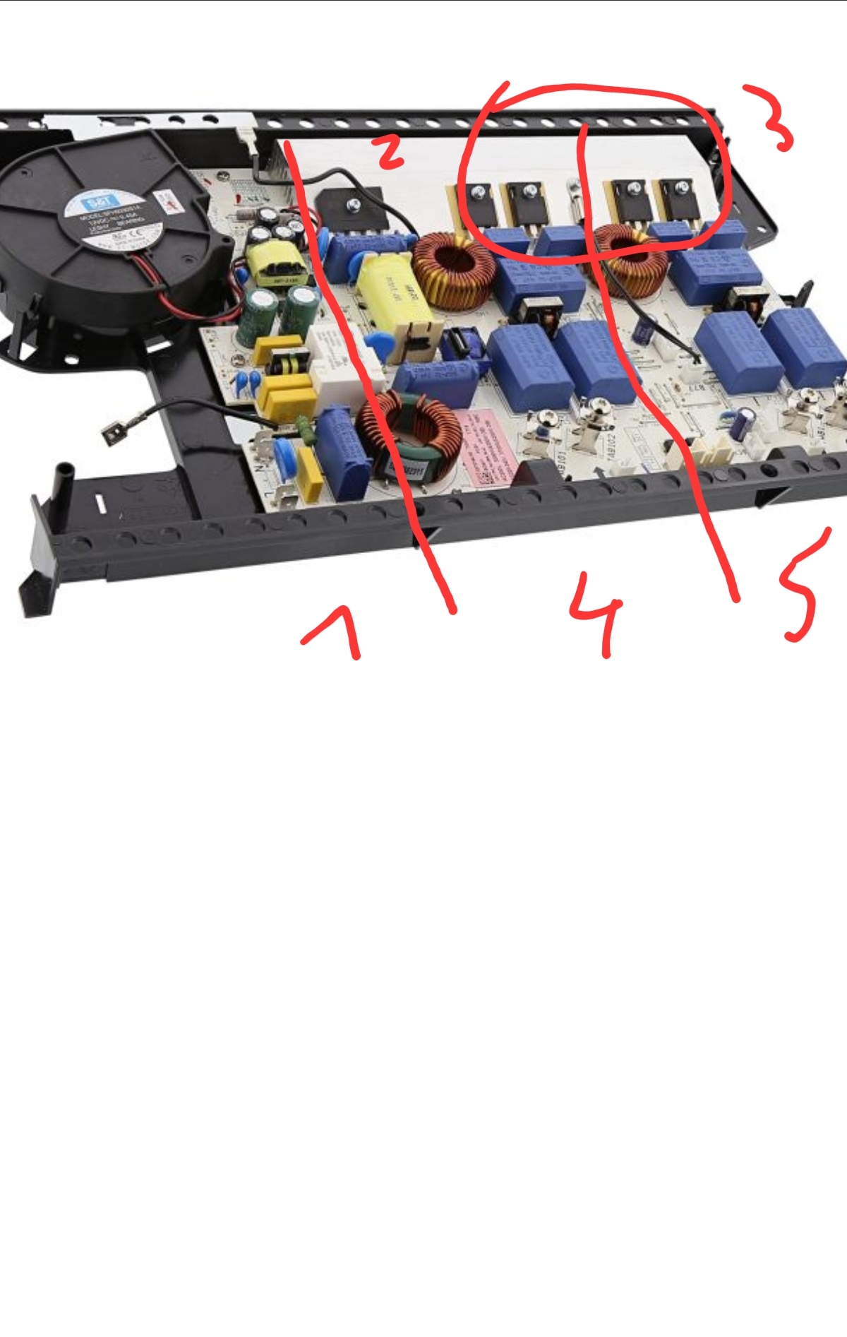

    Un petit topo
    1)alim bt
    2)redresseur
    3)IGBT
    4)plaque 1
    5)plaque 2.Nom : Screenshot_20260515-122813_Chrome.jpg

    il faut mesurer s'il y a de la basse tension en sortie de l'alim à découpage du foyer où le ventilo ne fonctionne pas

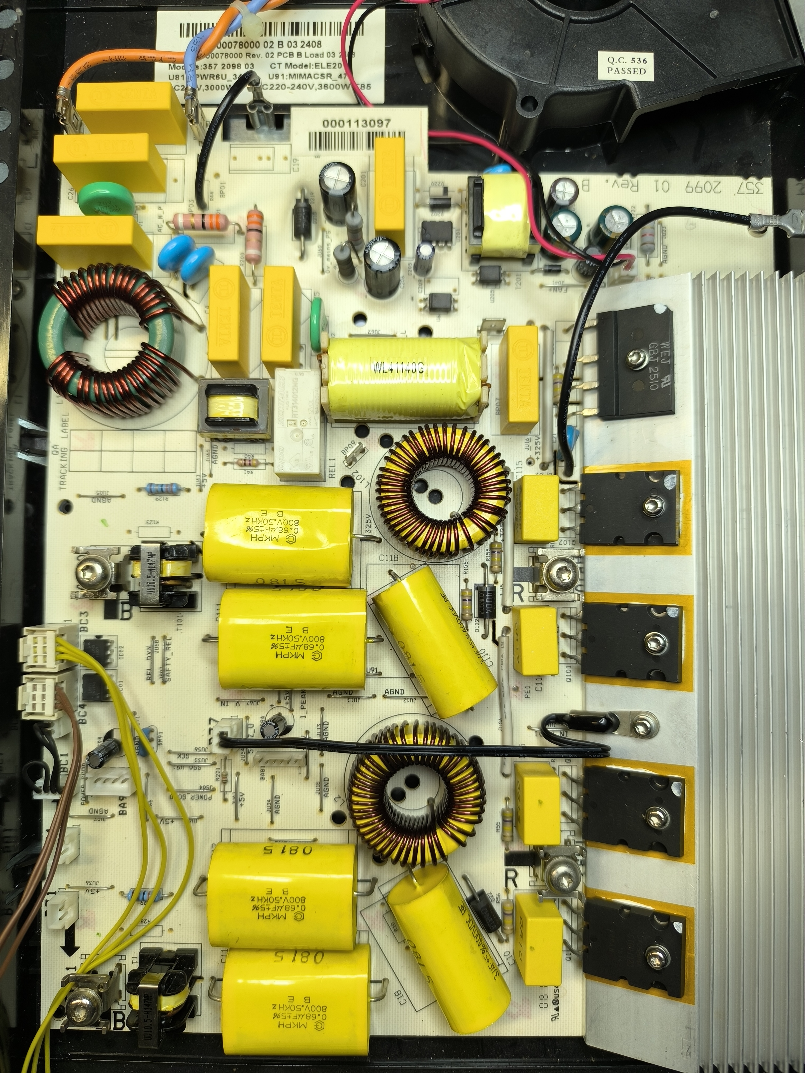

    bernard89
    Re : panne sur plaque à induction
    J'ai bien le 5v, et 12,8 v en sortie du circuit VIPER 22a
    Je pense que c'est ce circuit qui fournit le 12v
    Sur la carte où le Ventilo tourne, j'ai 14 v en sortie du circuit VIPER
    Sur la carte en défaut, pas de tension sur le connecteur du VentiloNom : IMG_20260515_151156.jpg

    papilou06
    Animateur Dépannage
    Il faut chercher pourquoi ce ventilateur n’est pas alimenté
    Vous comparez puisque les 2 cartes sont identiques. Vous pouvez aussi comparer sans brancher le secteur.
    on peut aussi chercher pourquoi le ventilo qui tourne est alimenté, je ne sais pas sur cette plaque en particulier si le ventilo est alimenté dès la mise sous tension,
    ce pourrait être le signe d'une mise en sécurité
