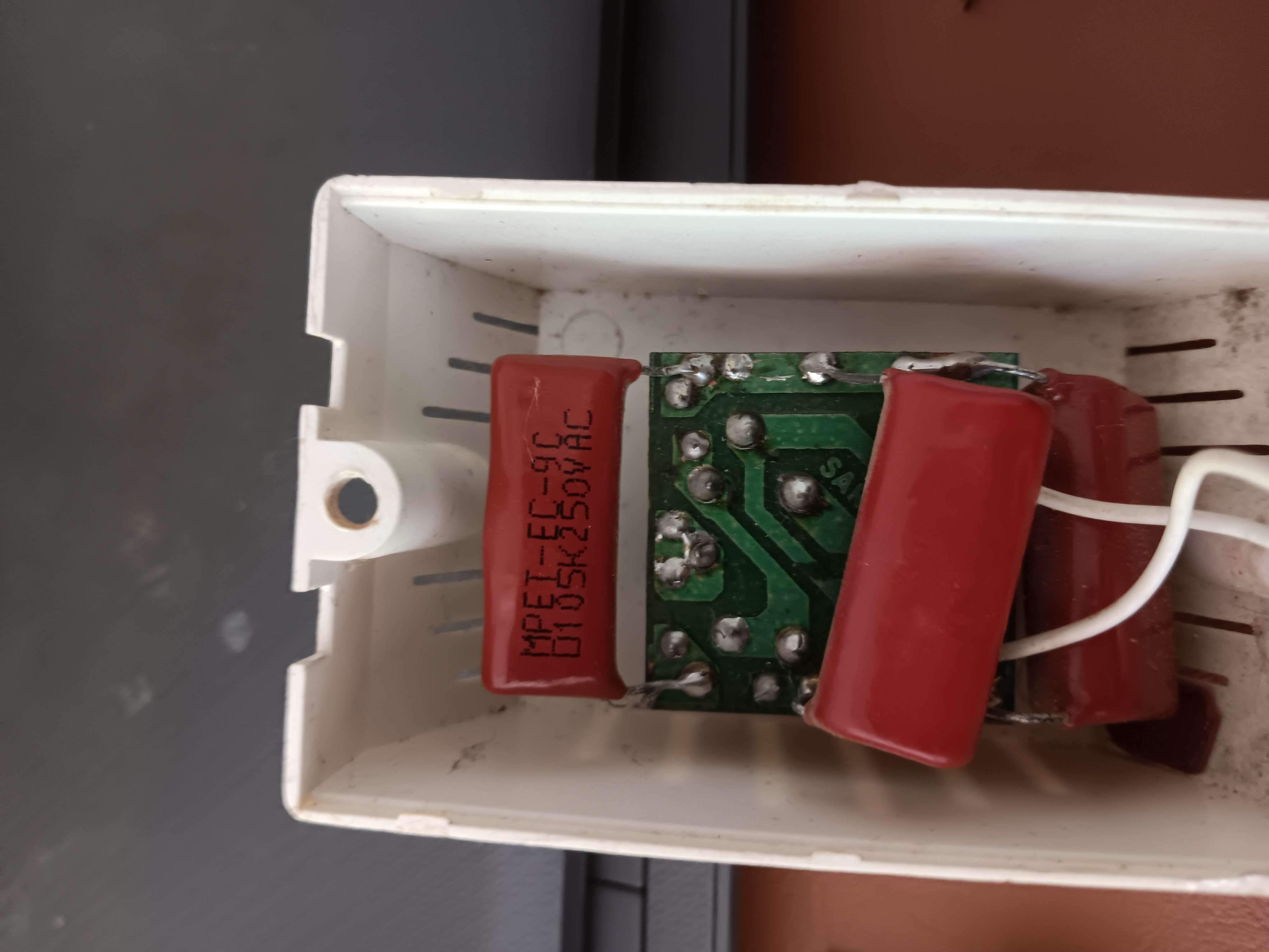

    Ce condensateur monté sur un regulateur de vitesses d un ventilateur de plafond a grillé.Aucune indication de sa valeur en Micro farad.Quelle valeur pourrait convenir.
    MerciNom : 20260516_143352 A.jpg

    1μfd 250v.(0105k= 10pfs et 5 zéros = 10 00000 pfds=1μfd).

    1µF 250VAC
    recommandé: (si l'encombrement le permet): https://www.gotronic.fr/art-condensa...-275v-8638.htm
    x 25 pces: https://www.amazon.fr/condensateurs-...9&sr=8-21&th=1
