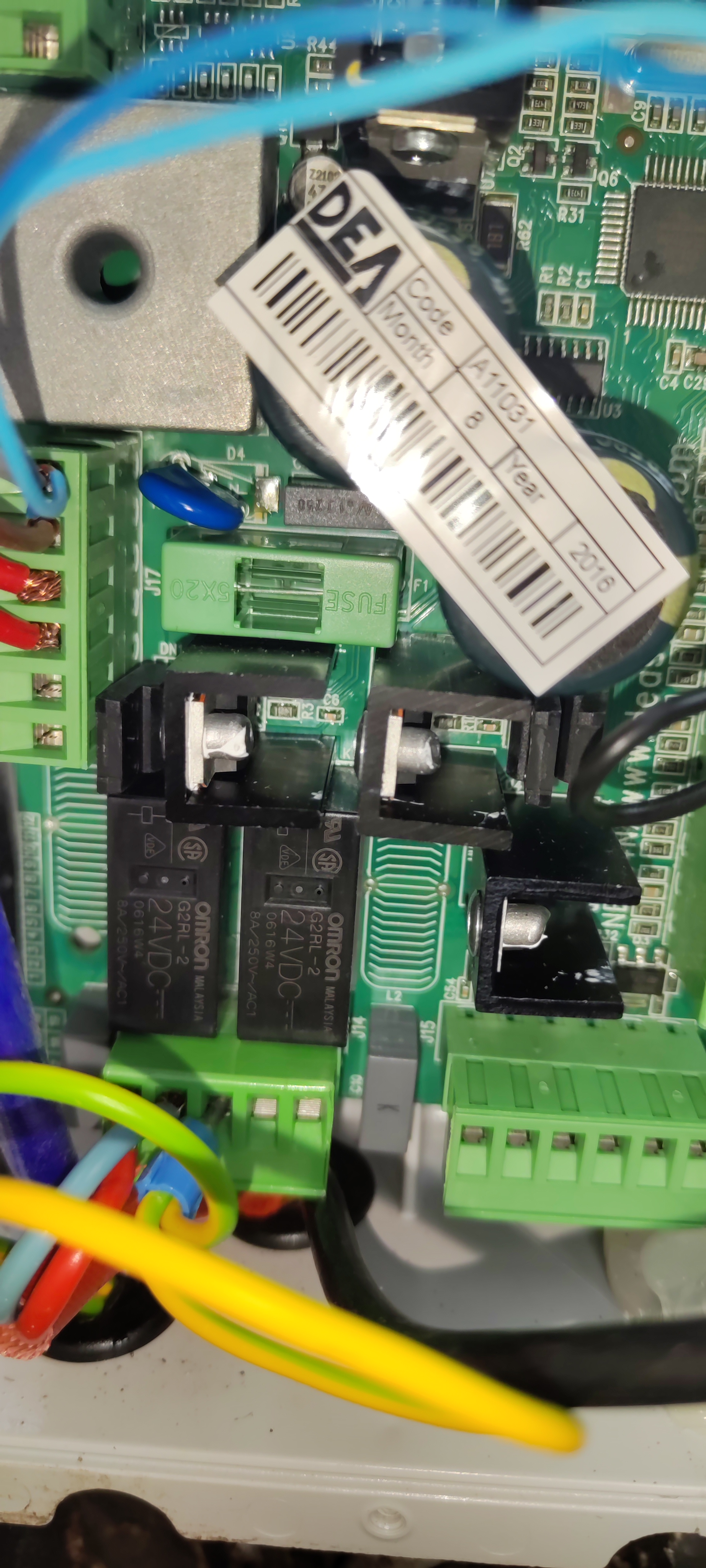

    il semblerait qu'il y ait 2 relais sur la carte.
    un mauvais contact pourrait expliquer cela.
    peux-tu faire une photo recto et verso de la carte de commande ?

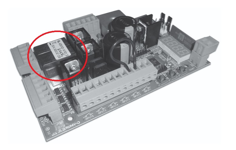

    Salut, Jeryko,
    peut-être ici ? on dirait une bobine sous le capot plastique translucide

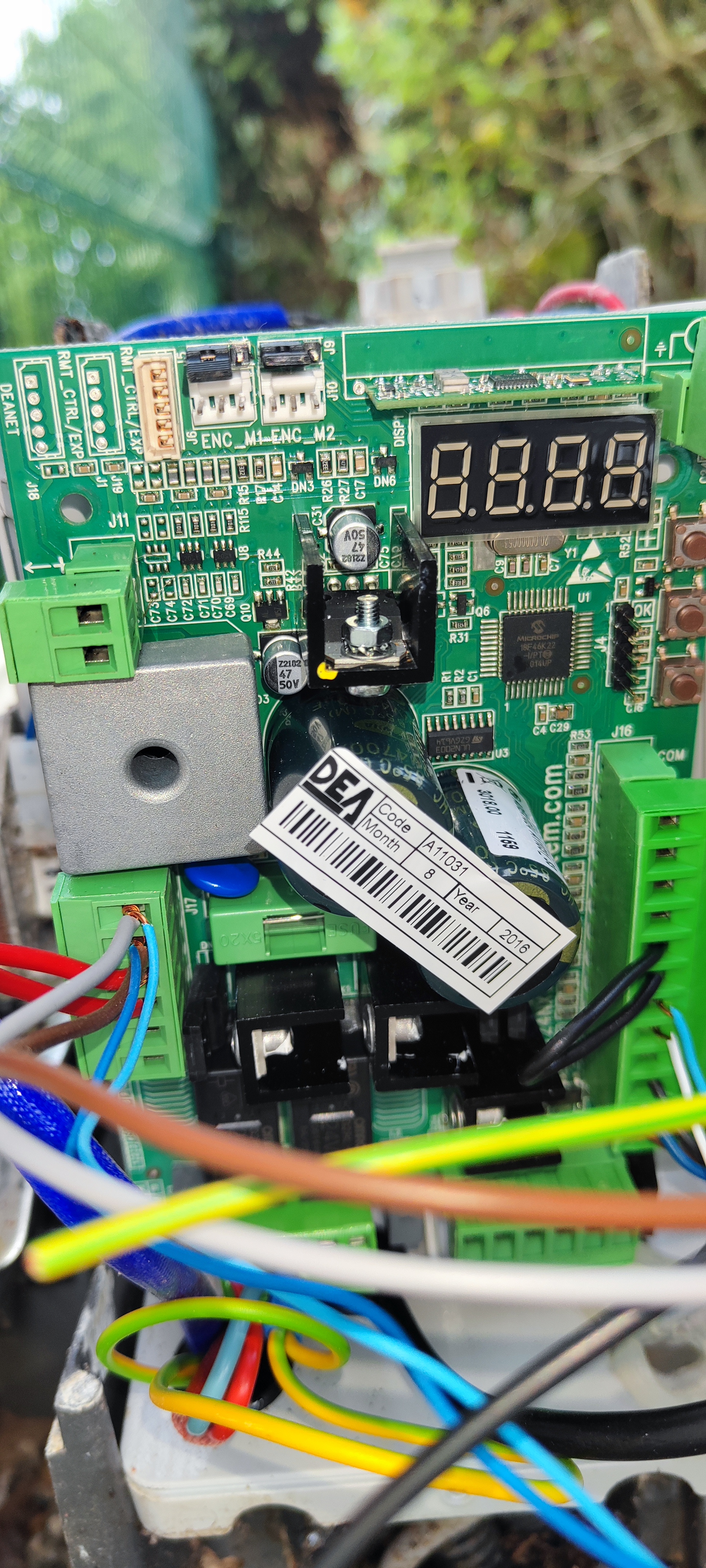

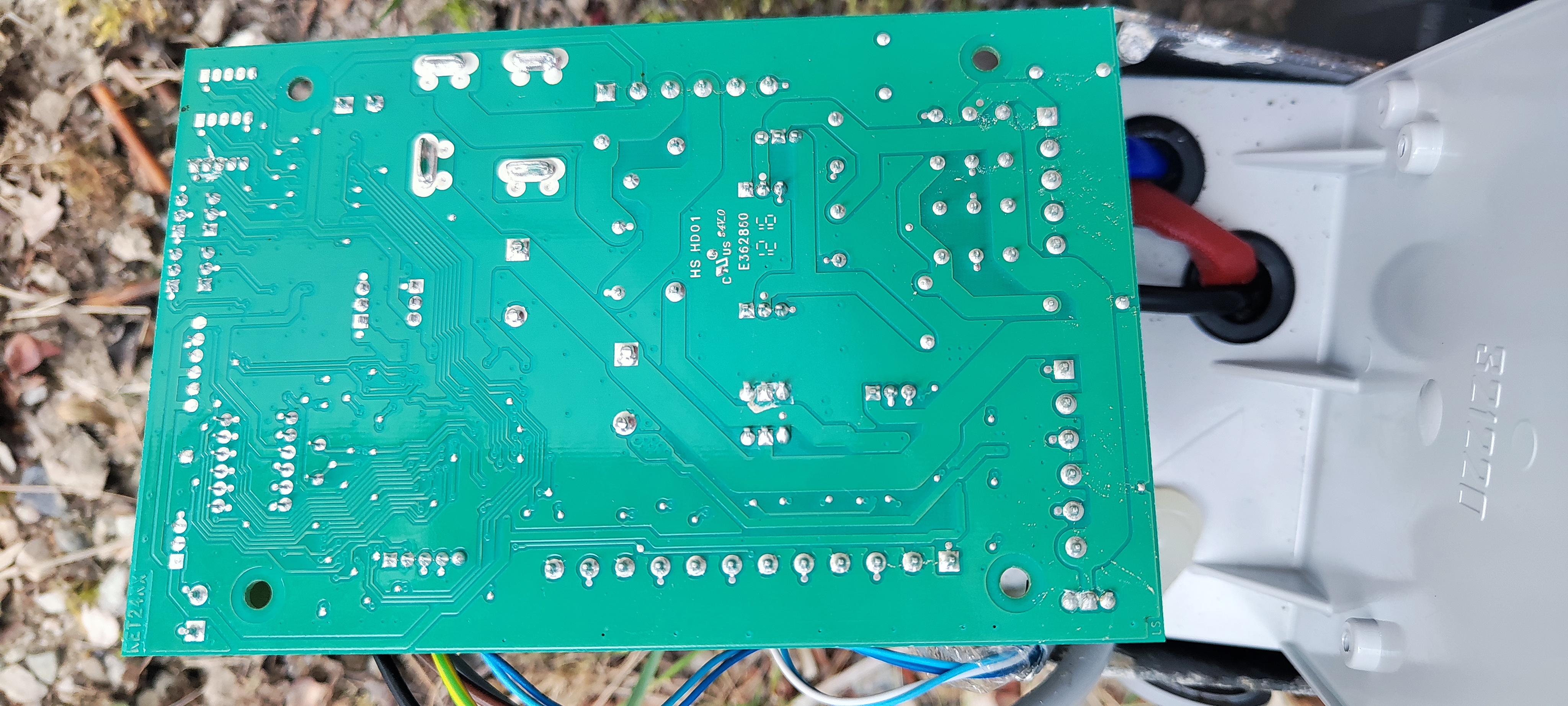

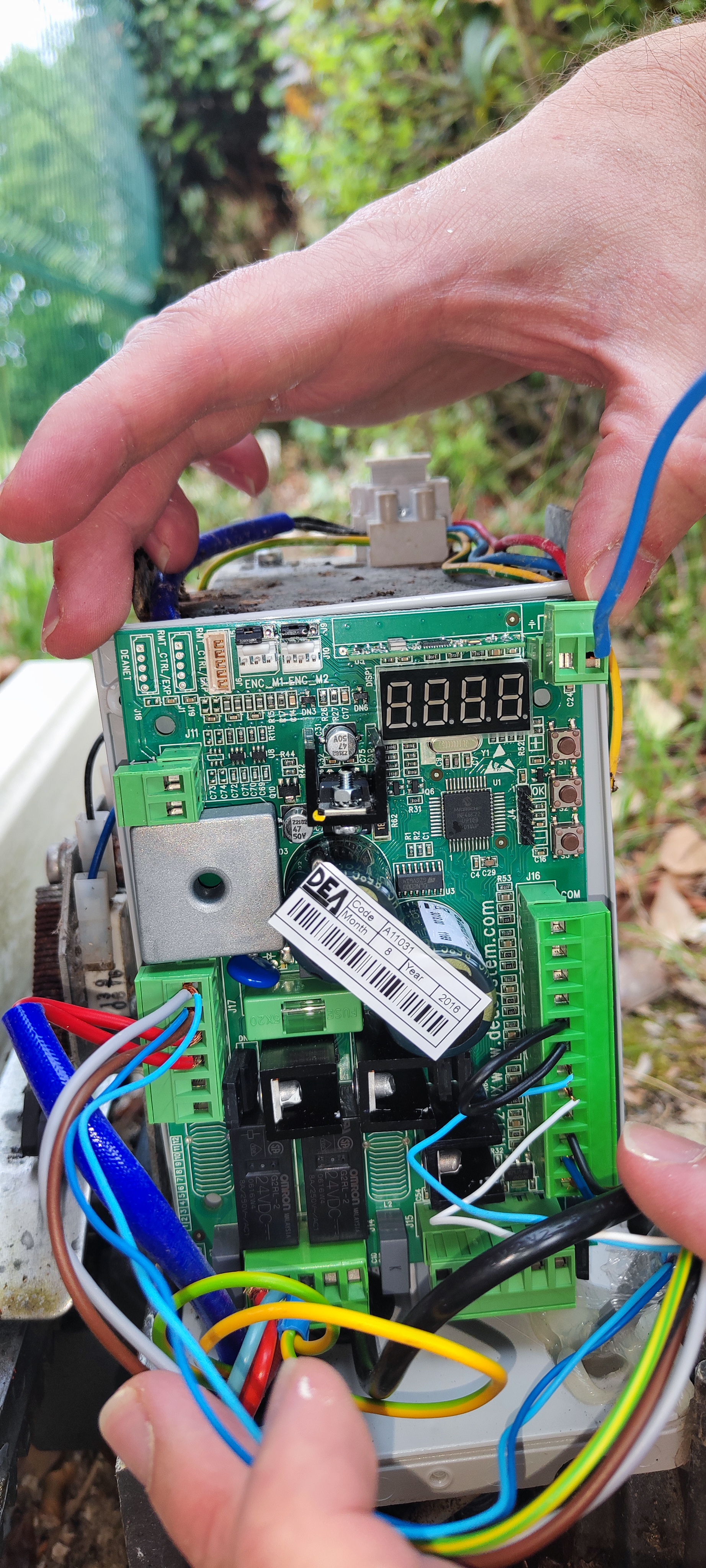

    Beckscc2004
    Re : Panne portail coulissant Dea livi
    Merci a vous deux pour vos réponses
    Je vois joint des photos recto verso
    IMG_20260429_191016.jpgIMG_20260429_191057.jpgIMG_20260429_191203.jpgIMG_20260429_191231.jpg
    J'ai qu'un seul moteur
    L'affichage ne dit pas grand chose a part errp (car il n'arrive pas a finir le positionnement)
    Il m'a fait un err7 une seul fois mais ce n'est plus revenu
    Je précise que j'ai essayé en shuntant la cellule photo au cas où.

    Oui j'imagine que les 2 boîtes noires sont les 2 relais pour les 2 moteurs (qui se branche juste en dessus)
    Quand je dit 7-10v max c'est en prenant ma tension juste en dessous du relais sur le branchement vert.
    Si c'est un faux contact au niveau d'un relais, je peux peut être essayé de brancher le moteur sur le 2eme relais?

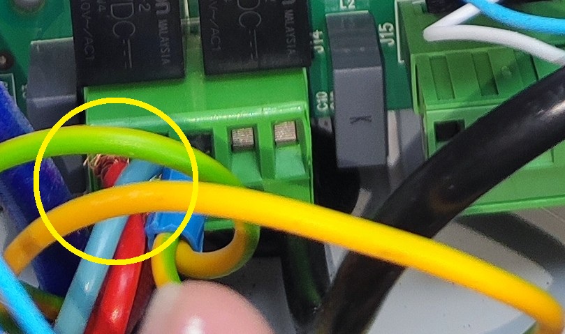

    Le 2ème relais est pour un portail à 2 vantaux.
    Pas sûr que ça marchotte.
    ces relais sont faciles à trouver, pour moins de 5 euros (hors frais de port !!!)
    Commencer par refaire les connexions des fils bleu et rouge qui vont vers le moteur. Le court-jus n'est pas loin.
    L'idéal serait un étamage de l'extrémité du fil proprement torsadé au préalable.
    Beckscc2004
    Oui effectivement la connexion est pas top

    Effectivement ce sont 2 relais 24V DC à 2 contacts R/T. J'avais hésité au départ.
    Il fou y en avoir un qui déconne ?
    Dessiner la schéma pour alimenter le moteur et tu comprendras.
    Contact travail de l'un en série avec contact repos de l'autre et ce, pour les 2 polarités vers le moteur.

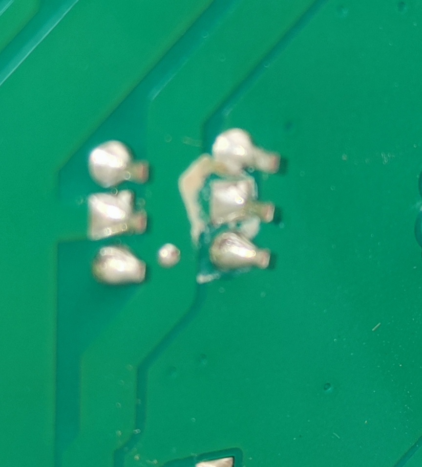

    Beckscc2004

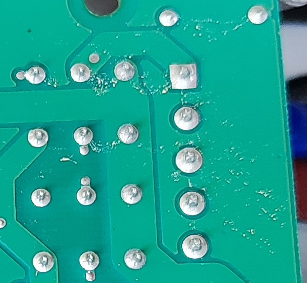

    J'ai testé sur le 2eme relais et j'ai le même comportement. J'ai refais aussi les connexions moteurs.
    J'ai certaine soudeur qui ont pas l'air genial :Nom : IMG_20260430_142127.jpg
Affichages : 248
Taille : 180,8 Ko
    En frottant ça disparaît
    Je ne sais pas si ça vaut le coup de refaire les soudures.
    Sinon la carte neuve n'est vendu qu'au professionnel.. je vais être obligé de me tourner vers l'occasion
