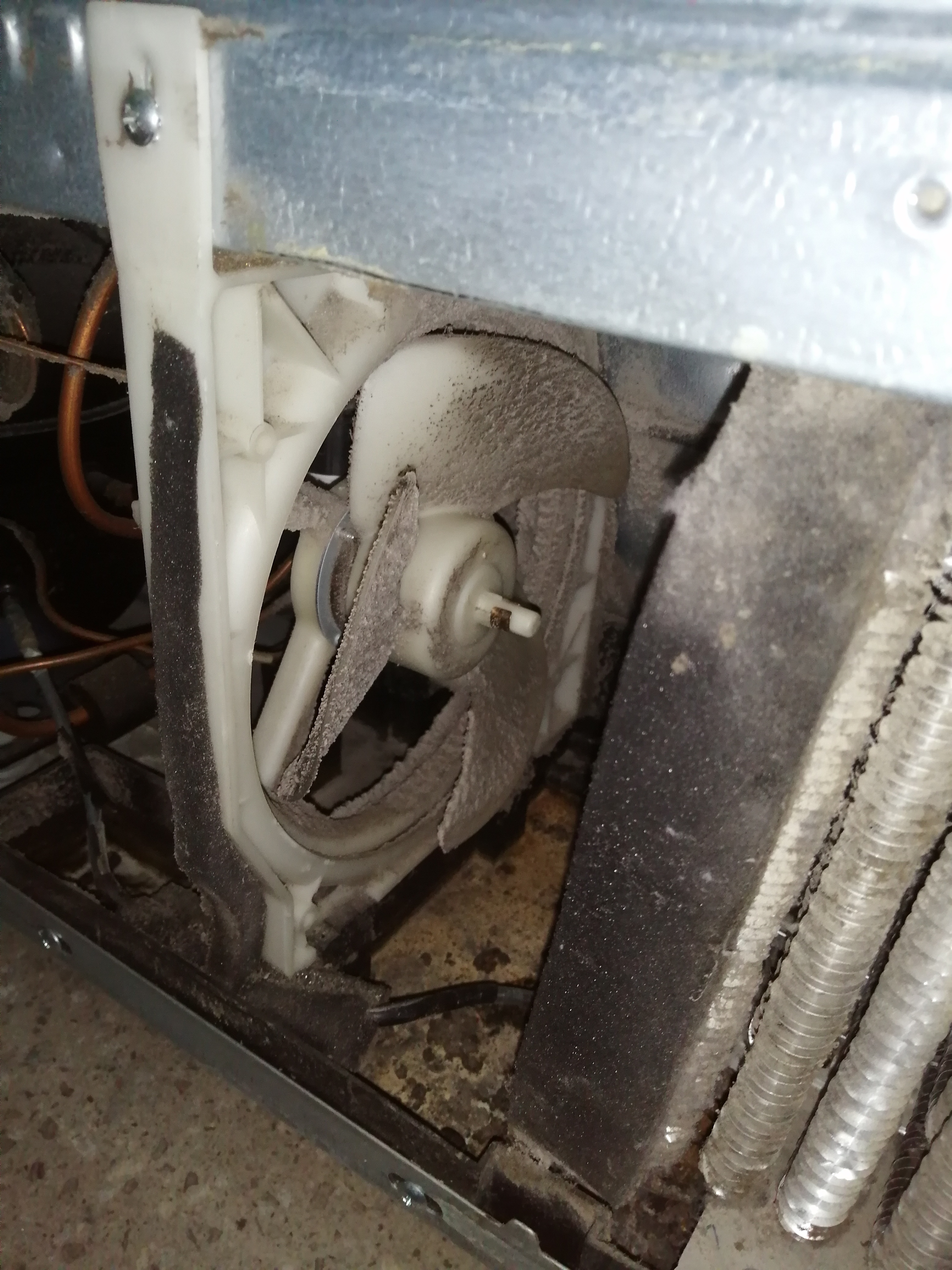

    Réfrigérateur américain LG GS9366PZYZL ne fait plus de froid

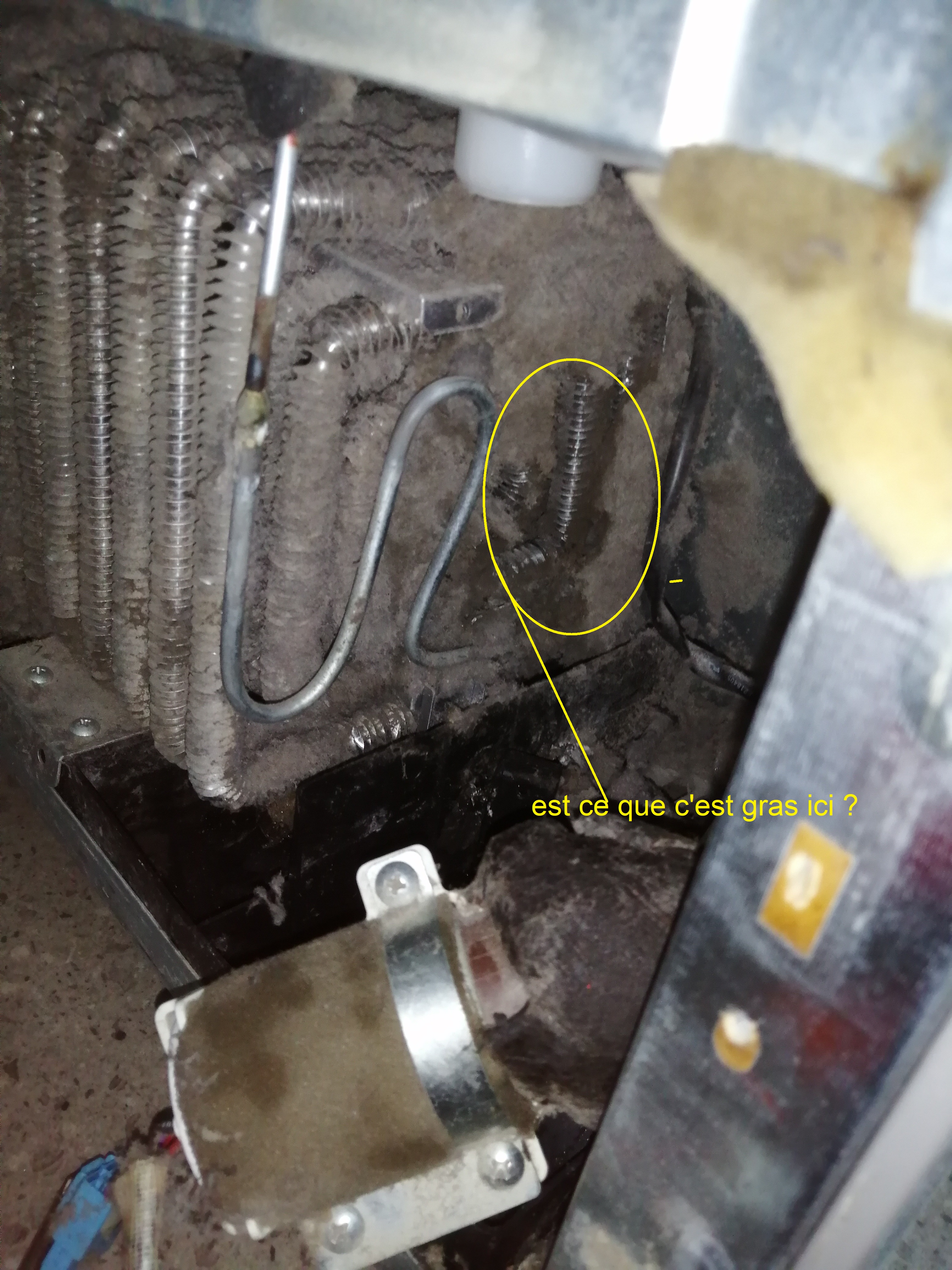

    La température de la partie congélateur descend rarement en dessous de -15 °C, souvent elle se situe vers -5/-10 °C et 5 °C après le dégivrage.
    Il avait commencé à faire ça il y a un an puis à afficher une erreur : la sonde de dégivrage était morte.
    Je l’ai changée, tout fonctionnait de nouveau, mais il y avait toujours des difficultés à faire du froid.
    Ça a pas mal empiré ces derniers temps. Je l’ai débranché, enlevé les caches : il y avait un bloc de glace bien dur au niveau du haut de l’évaporateur uniquement.
    J'ai vérifié derrière et j'ai vu ceci:
    Nom : IMG_20260528_205607.jpg
Affichages : 73
Taille : 3,60 Mo
    Serait-ce une fuite?
    Je vous remercie d'avance pour le coup de main, je rame ^^

    est ce que le compresseur tourne en permanence ?
    est il brulant ?
    le ventilateur interne tourne t'il ?
    le ventilateur arrière tourne t'il ?
    le tuyau est il gras à l'endroit de la fuite suspectée ?
    si, à l'endroit de la fuite suspectée il y a une espèce de poudre blanche c'est normal, c'est un résidu de soudure (décapant?)
    pour l'instant il n'est pas sur qu'il y ait une fuite, il est possible que le ventilateur interne au congélateur soit en panne -> la sonde detecte suffasamment de froid avant que l'évaporateur ait givré sur toute la surface -> le compresseur s'arrête puis redémarre peu de temps après -> le givre s'accumule au même endroit
    si le ventilateur tourne et que le débit d'air est suffisant, le fait qu'il n'y ait de givre qu'à un endroit de l'évaporateur peut faire suspecter une fuite de fluide réfrigérant à condition quer le compresseur tourne durant des heures, s'il tourne quelques minutes et s'arrête puis redémarre peu de temps après il peut s'agire d'une problème de ventilateur ou de régulation (thermostat mécanique ou carte électronique)

    Alors oui, le compresseur à tourné toute la soirée jusque 2h du mat et température à -10 degrés ( après je dormais).
    Là il tourne (9h14) , température à -14.
    Le ventilo intérieur fonctionne, je sent l'air sortir en haut.
    Non le tuyaux n'est pas gras, je ne sais pas si le ventilo à l'arrière tourne, faut que je regarde mais le condenseur est sale et difficile à nettoyer.

    il faut impérativement nettoyer le condenseur car si les calories ne s'évacuent pas on ne peut pas faire de foid correctement (on ne peut pas retirer les calories dans le congélateur si on ne parvient pas à les évacuer per le condenseur ventilé à l'arrière du frigo
    il est impératif que le ventilateur à l'arrière tourne pour les mêmes raisons
    il faut aussi que le ventilateur intérieur fasse circuler suffisament d'air, j'en ai fait l'expérience croyant à une fuite de gaz (températures non atteintes) alors que le ventilateur ne tournait pas assez vite
    si le tuyau n'est pas gras il n'y a pas de fuite à cet endroit

    D'accord, je vais acheté une bombe à air sec pour essayer de nettoyer et je vais vérifier que le ventilo à l'arrière tourne et suffisamment

    c'est possible d'avoir une photo du condenseur ?
    parfois il faut utiliser une solution légèrement dégraissante si la crasse est empéguée par du gras.

    Je démonte demain matin, je prendrais des photos et tenterais un nettoyage.

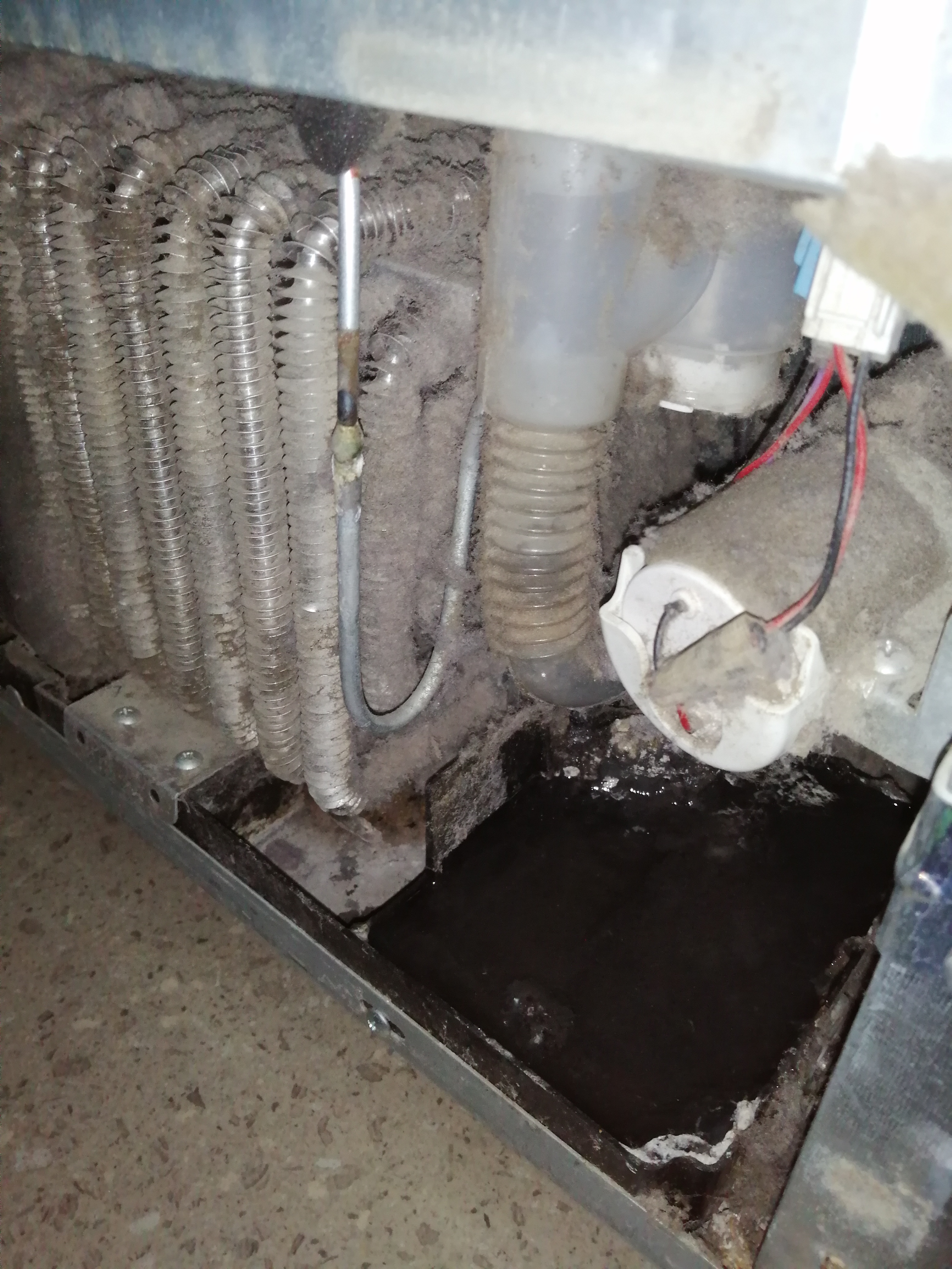

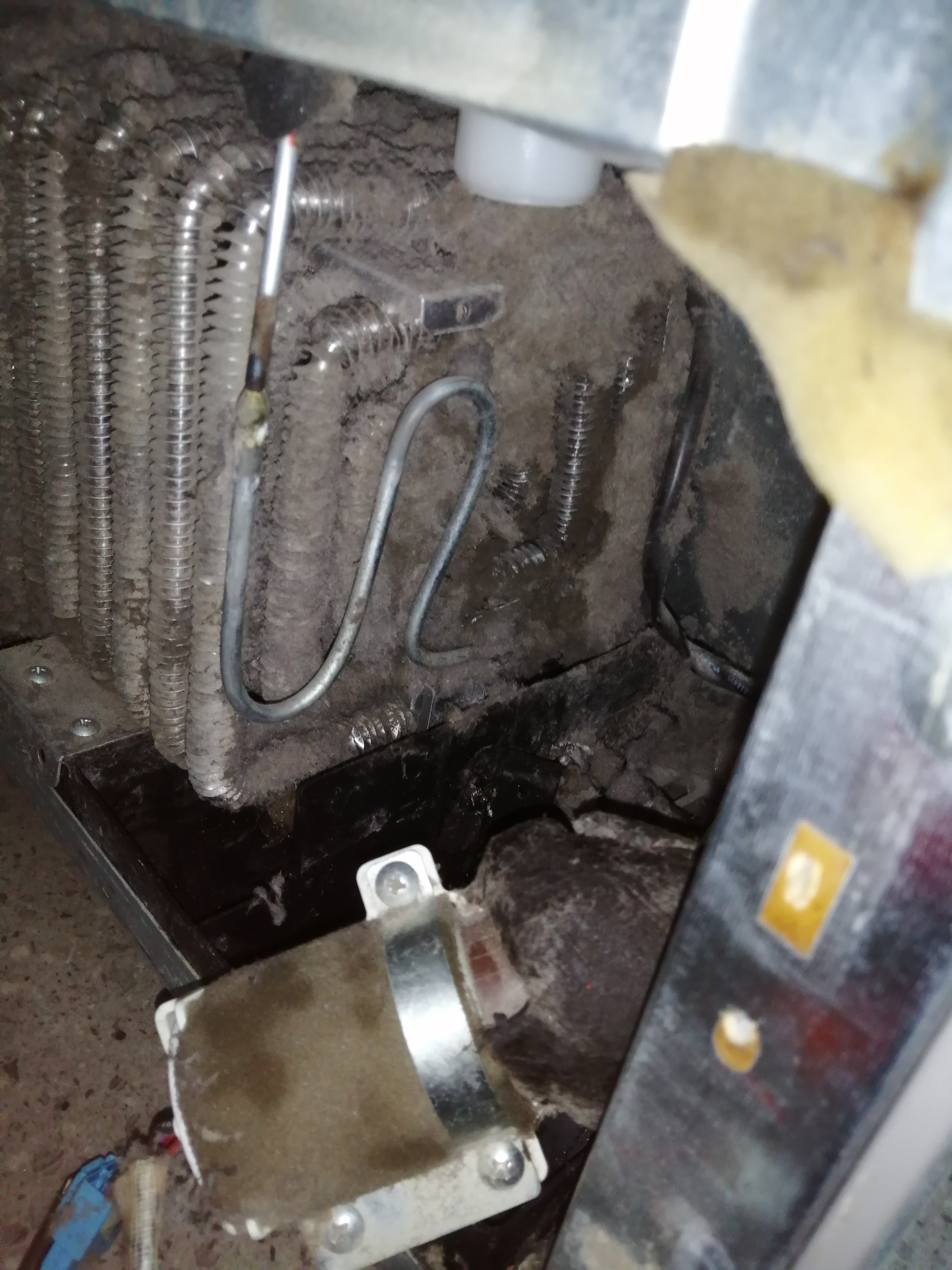

    Bonjour, voilà dans l'état que c'était, j'ai tout nettoyé, remonter.
    Quant j'ai branché, un clic venant du compresseur et celui-ci ne démarré pas(je n'ai pas touché à cette zone), j'ai tapé un peu sur la grille et il est reparti.
    L'air passe bien mais du coup, ca craint je pense :/

    bonjour oh non de dieu il était sale...
    il manque la photo après nettoyage

    Montrez le résultat après nettoyage et ensuite
    montrer une fois le compresseur mis en service
    et après 1 heure de fonctionnement l'état de l'évaporateur
    en plaçant en fixation légère le cache évaporateur
    et dire s'il y a de la condensation sur la partie basse de l'évaporateur
    a savoir si le doigt a tendance a se coller en partie basse de l'évaporateur

    Ah oui c'est vrai mais c'était bien plus propre.
    J'ai démonté la pompe à eau, enlevé toute l'eau au fond, démonté le système d'évacuation qui était bouché, aspirer le plus gros et utilisé une bombe à air sec.
    Je le touche plus là, j'attends de voir s'il fait du froid mais le moteur n'était pas très chaud quant j'ai démonté alors qu'il tourne en continue.

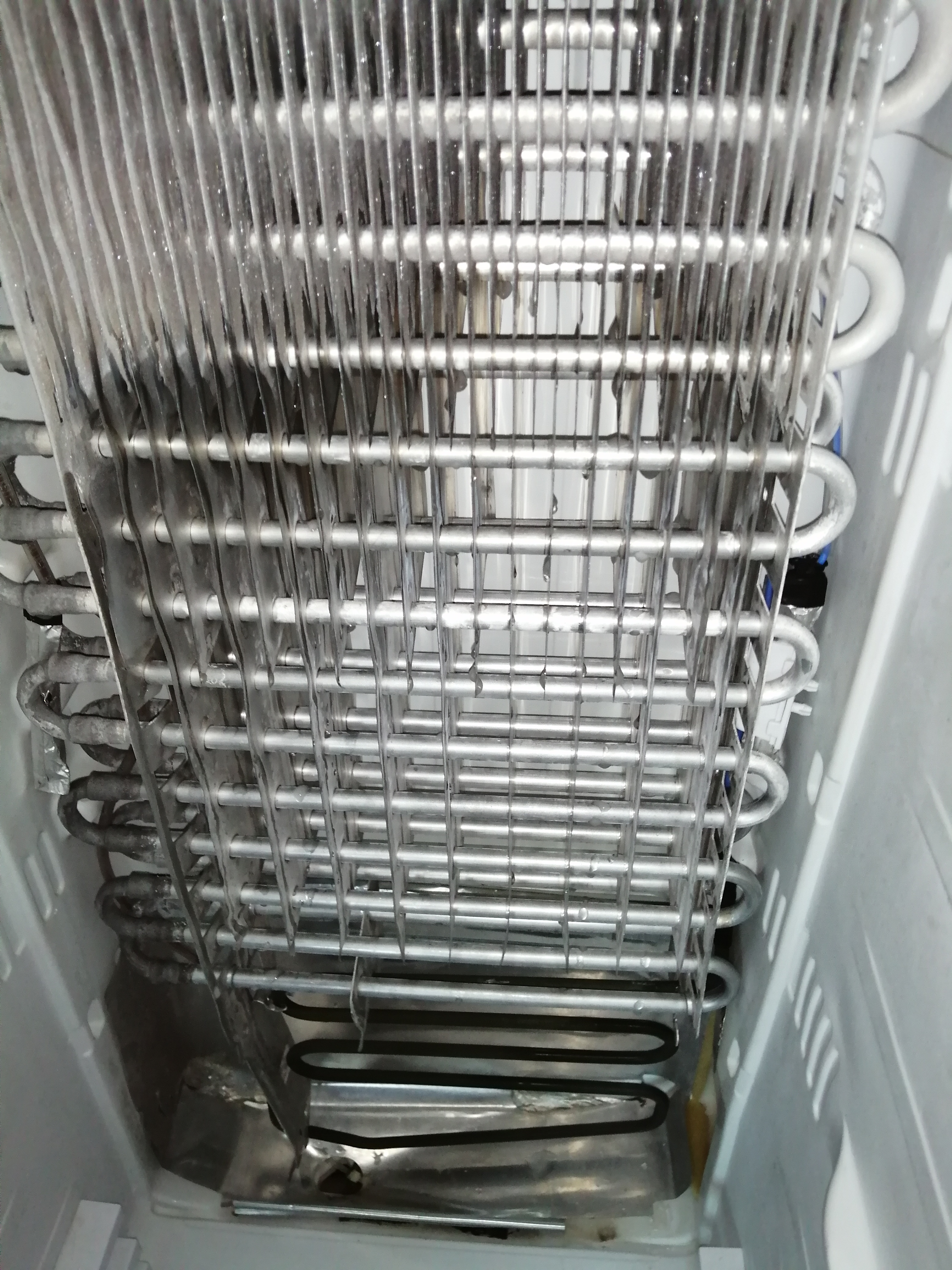

    D'accord, j'attends 12h et je démonte le cache de l'évaporateur.

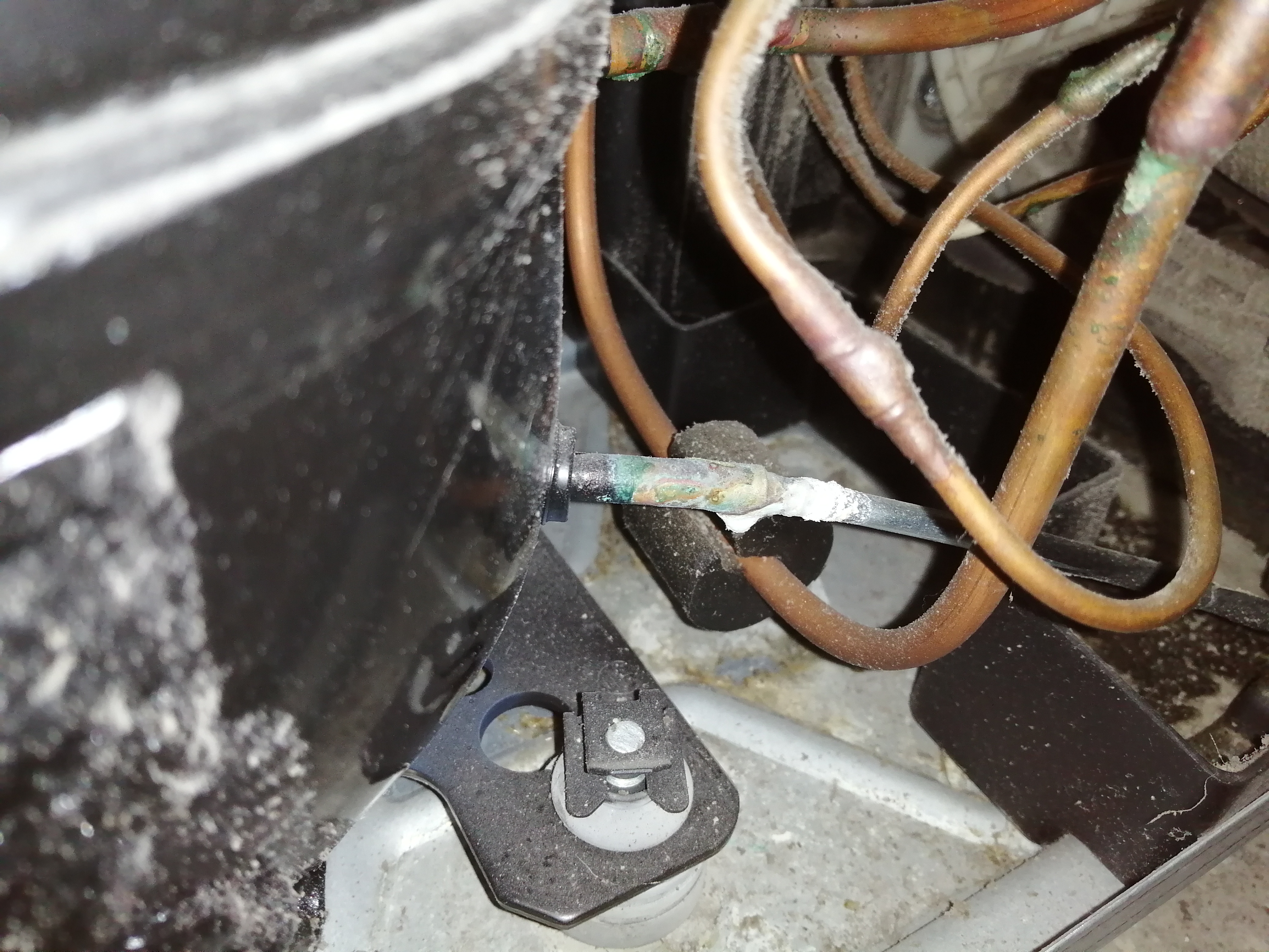

    y a t'il du gras sur le condenseur ?

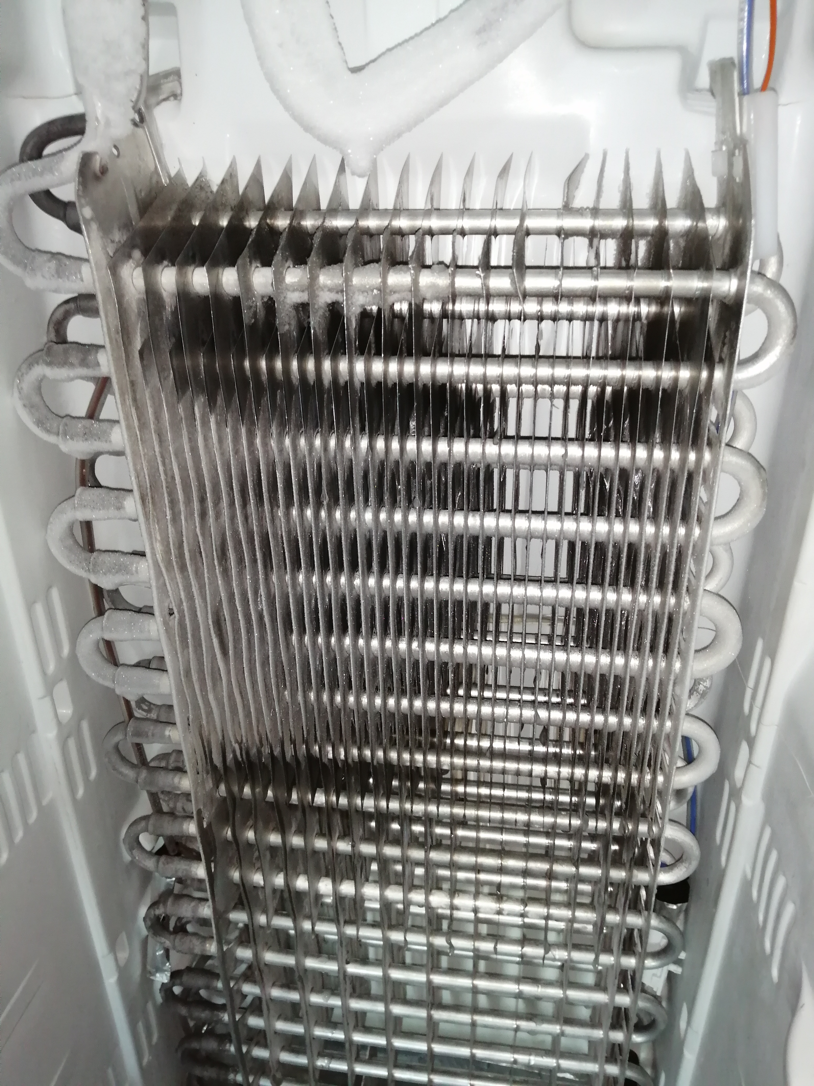

    Alors, au bout d'une heure, j'ai démonté, pas givre en bas, le doigt colle par contre.
    Pour le gras, je ne sais pas, c'est ultra chiant à déplacer, , je l'ai déjà coupé pas mal et ouvert, il fait 28 degrés dans la maison, je vais le laisser un peu en route histoire de ne pas perdre ce qu'il y a dans le frigo.
    Dans tout les cas, j'ai un peu fait le tour des possibilités, même sans cette possible fuite je suppose(je n'y connais rien ) .
    -Le moteur tourne en continu.
    -Il est tiede et pas chaud.
    -La sonde de dégivrage fonctionnent.
    -les capteurs fonctionnent.
    -Les ventilo intérieur et extérieur tournent bien.
    -L'air circule sans soucis dans le serpentin du condenseur.

    tu veux dire "s'il y a évaporation (dans le tuyau d'évaporateur)"
    re,
    non je ne me plante pas
    je parle de condensation(une heure après je n'en attends pas davantage au bas de l'évapo) et si cela colle au doigt (auquel cas on est aux alentours de -30°C de détente a mon estimation
    et c'est le cas donc cela deviens rassurant ,
    là je joue sur mes contrôles perso au doigt mouillé ,
    ne pas oublier en sus que nous sommes en période de forte canicule

    Le doigt colle, pas beaucoup non plus et je ne l'ai pas mouillé.
    -5 degrés à l'instant, je vais le laissé fermé toute la journée si je peux et on verra bien mais je n'y crois pas de trop.
