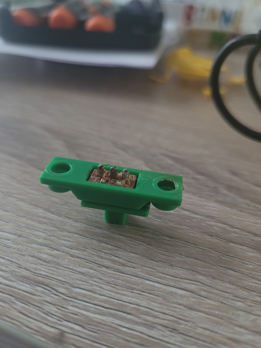

    Je voudrais votre aide pour diagnostiquer une panne.
    J'ai un jouet Fisherprice (une ferme) qui doit faire différents sons d'animaux. Celui ci ne fonctionne plus du tout, aucun son ne fonctionne.
    Je n'y connais rien en électronique mais j'ai commencé par changer les piles. Ça ne fonctionne pas.
    L'emplacement des piles est nickel, rien n'est oxydé ou rouillé.
    J'ai ouvert l'appareil aucun fil n'est apparemment déconnecté.
    Le souci c'est que toutes les soudures de fils sont recouverts d'une sorte de colle qui a jaunit (voir photos)20260604_202642.jpg20260604_202646.jpg20260604_202719.jpg, difficile de pouvoir nettoyer avec de l'alcool le circuit imprimé. Et difficile de pouvoir vérifier quelque chose avec un multimètre aussi.
    Le haut parleur du jouet à l'air un peu rouillé et/ou abimé mais d'après ce que j'ai vu sur internet il y en a qui fonctionne et qui sont plus abîmés que ça...Qu'en pensez vous ?
    Je suis à court d'idées pour essayer d'identifier une source de panne. Pourriez vous m'aider ? Merci !

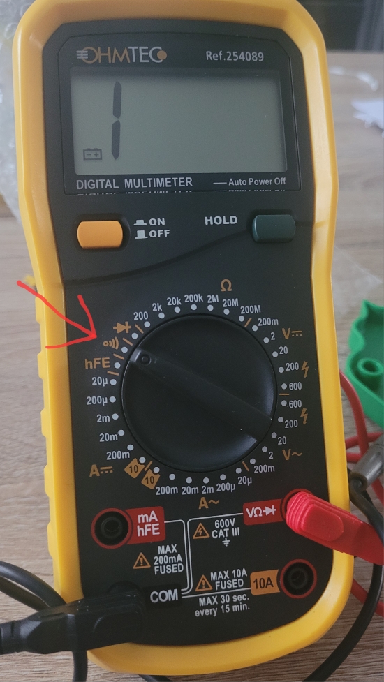

    Je ne connais pas le mode Buzzer sur le Multi est ce bien le mode que j'ai mis sur la photo jointe ? Sinon on est d'accord que je peux mesurer en mettant le mode 20V ?
    J'ai essayé de faire les tests mais avec la colle je n'arrivais pas à toucher les contacts du coup j'ai gratté mais ça a défait les fils sur l'interrupteur, je vous joins une photo de l'interrupteur il y a en effet 3 broches.

    C'est bien le bon mode sur le multi et oui pour le calibre 20V en DC (courant continu)
    Vous pouvez tester l'interrupteur même déconnecter

    le symbole de batterie sur l'écran indique que la pile du multimètre est à remplacer.

    attention, la mesure sous mode buzzer est une mesure de résistance qui se pratique hors tension, avec ce mode on mesure par exemple si un interrupteur est passant
    la mesure sur le mode 20 volts est une mesure de tension qui se pratique donc sous tension, ce mode permet, en mettant une pointe de touche sur la masse du circuit (le pôle "moins") qui sert de référence "zéro volts" et en touchant les connexions du coté "plus" avec l'autre pointe de touche de savoir si la tension arrive bien jusque au point testé, sur un circuit alimenté par piles il faut choisir le mode "volts DC"
    on peut éventuellement tester un interrupteur avec le mode "volts" ou "mesure de tension, si, avec le circuit sous tension on mesure aux bornes de l'interrupteur la tension d'alimentation (par exemple deux piles de 1.5v en série dans le compartiment piles = 3 volts d'alimentation), alors soit l'interrupteur est ouvert et ne connecte pas l'alimentation au circuit soit il a de bonnes chances d'être hs, à ce moment on confirme par une mesure de continuité aux bornes de l'interrupteur débranché du circuit, si on trouve "résistance infinie" sur toutes les positions de l'interrupteur, il est hs
    si, sous tension, on mesure zéro volts entre les deux bornes de l'interrupteur, soit la tension n'arrive pas jusque à lui soit il est passant, il suffit , avec la point de touche noire sur le "moins" d'alimentation de mesurer ce qu'on trouve sur une borne de l'interrupteur et sur l'autre borne, si on trouve sur les deux bornes de l'interrupteur une tension positive alors il est passant

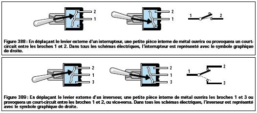

    Attention! Ce n’est pas un interrupteur. Avec 3 broches, c’est un inverseur. En regardant l’image du #2, j’ai l’impression que les trois fils sont branchés sur les trois plots. Dans ce cas, il faut respecter un sens de montage, pour respecter un marquage éventuel sur la façade.

    J'ai en effet remarqué avant de démonter l'inverseur qu'il y avait un sens.
    J'ai grâce à vous bien compris l'intérêt du buzzer (c'est top comme fonction) en l'absence de piles. Oui j'ai changé la pile de mon multimetre car il ne faisait quasiment pas de bruit de détection ça sonne beaucoup mieux avec une nouvelle pile!
    Concernant l'inverseur j'ai touché deux broches ça sonnait et quand je le changeais de position je touchais une autre et la même et ça bipait, j'ai l'impression qu'il est encore OK !
    Et autre pin elle sonne est-elle ?
    Citation Envoyé par Hannah Voir le message
    Je ne comprends pas bien ce que vous testez.
    Voici un schéma qui permettra de mieux comprendre le fonctionnement.
