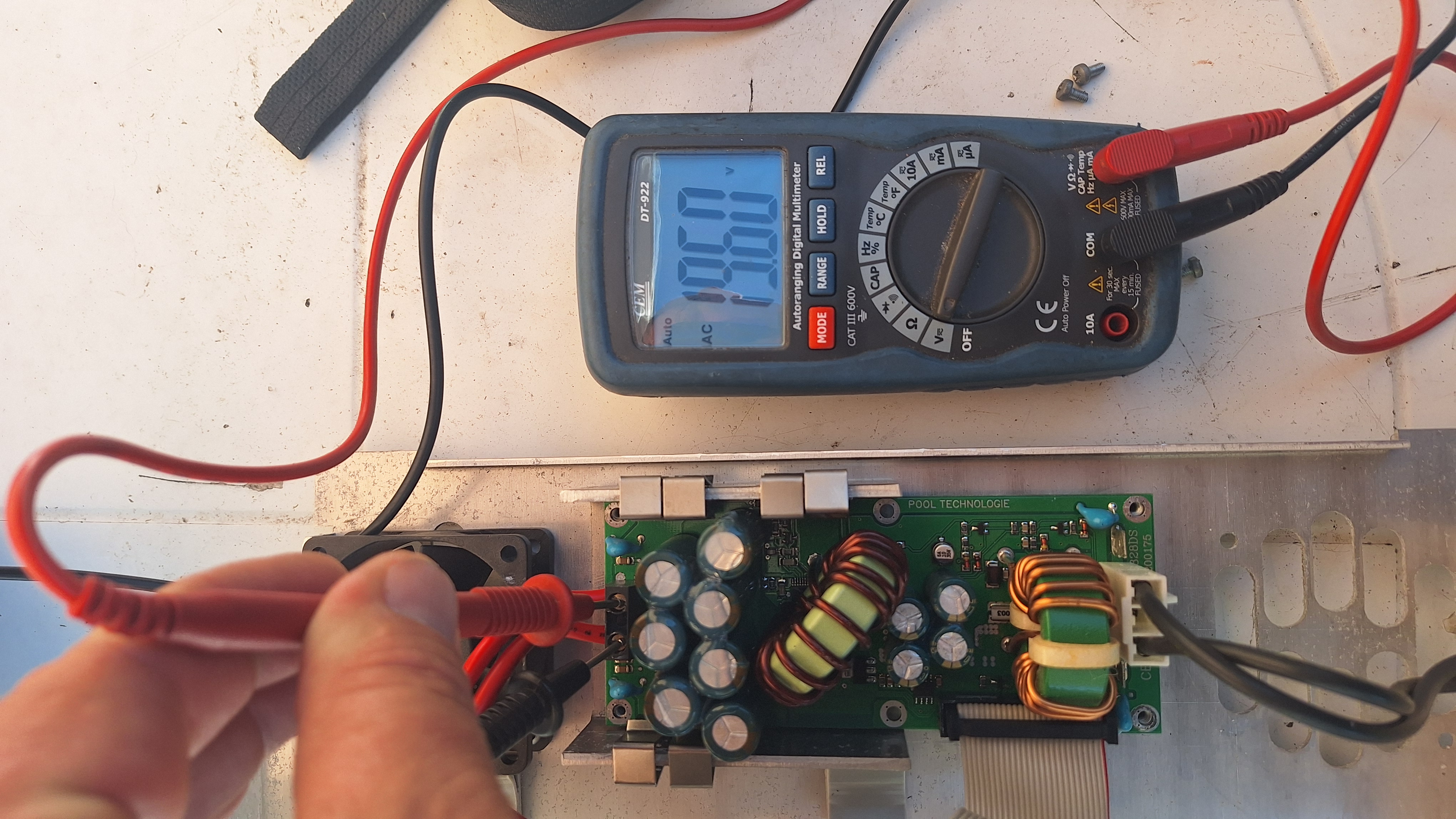

    Bref, voilà la bête.
    En sortie de transfo torique j'ai 19,6V AC

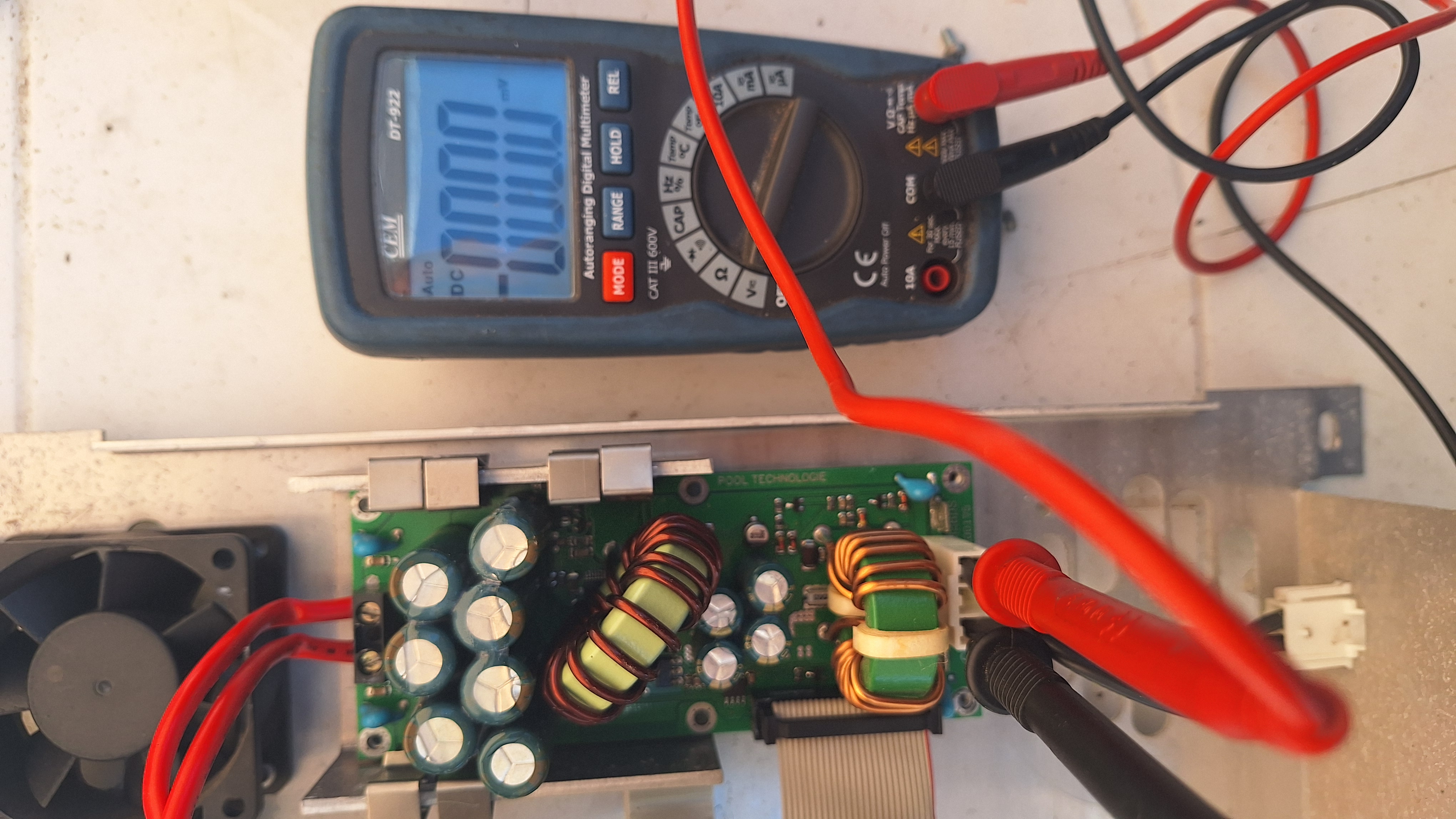

    En sortie vers la cellule (non connectée) je n'ai rien durant 3:00, à 3:00 une fluctuation à peine visible de quelques millivolt et pil à 3:30 (refait l'opération 4 fois) j'obtiens 8,5 V DC qui montent et se stabilisent à 9,6 V DC en 30 secondes à peu près.
    Sur la photo suivante c'est la mesure à 0 durant les 3:00 minutes initiales, j'ai obtenu 9,6 ensuite sans rien toucher.
    Forcément lors de mes premières mesures j'avais 0 la plupart du temps sauf à trainer un peu d'où des résultats que je ne comprenais pas.
