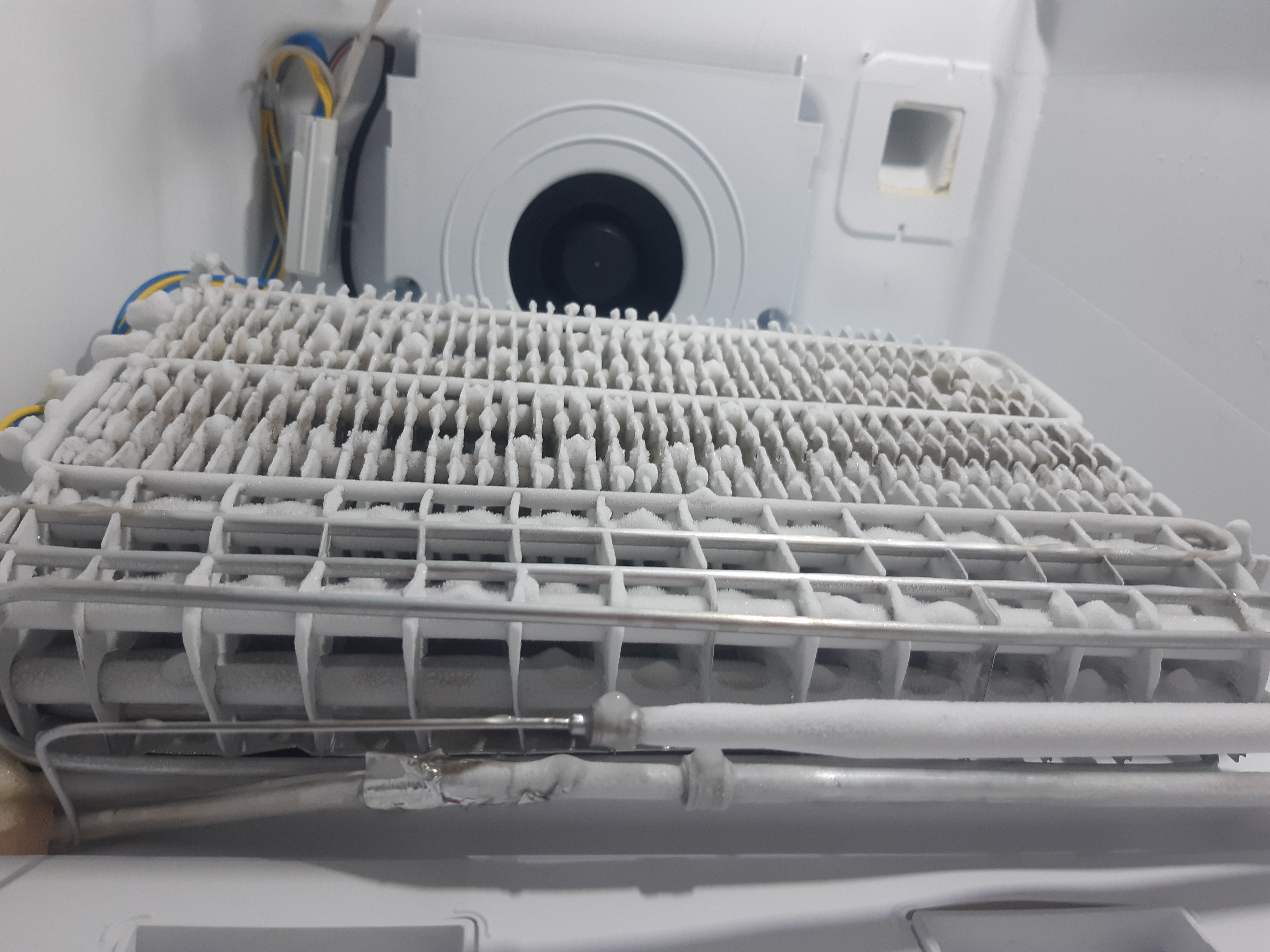

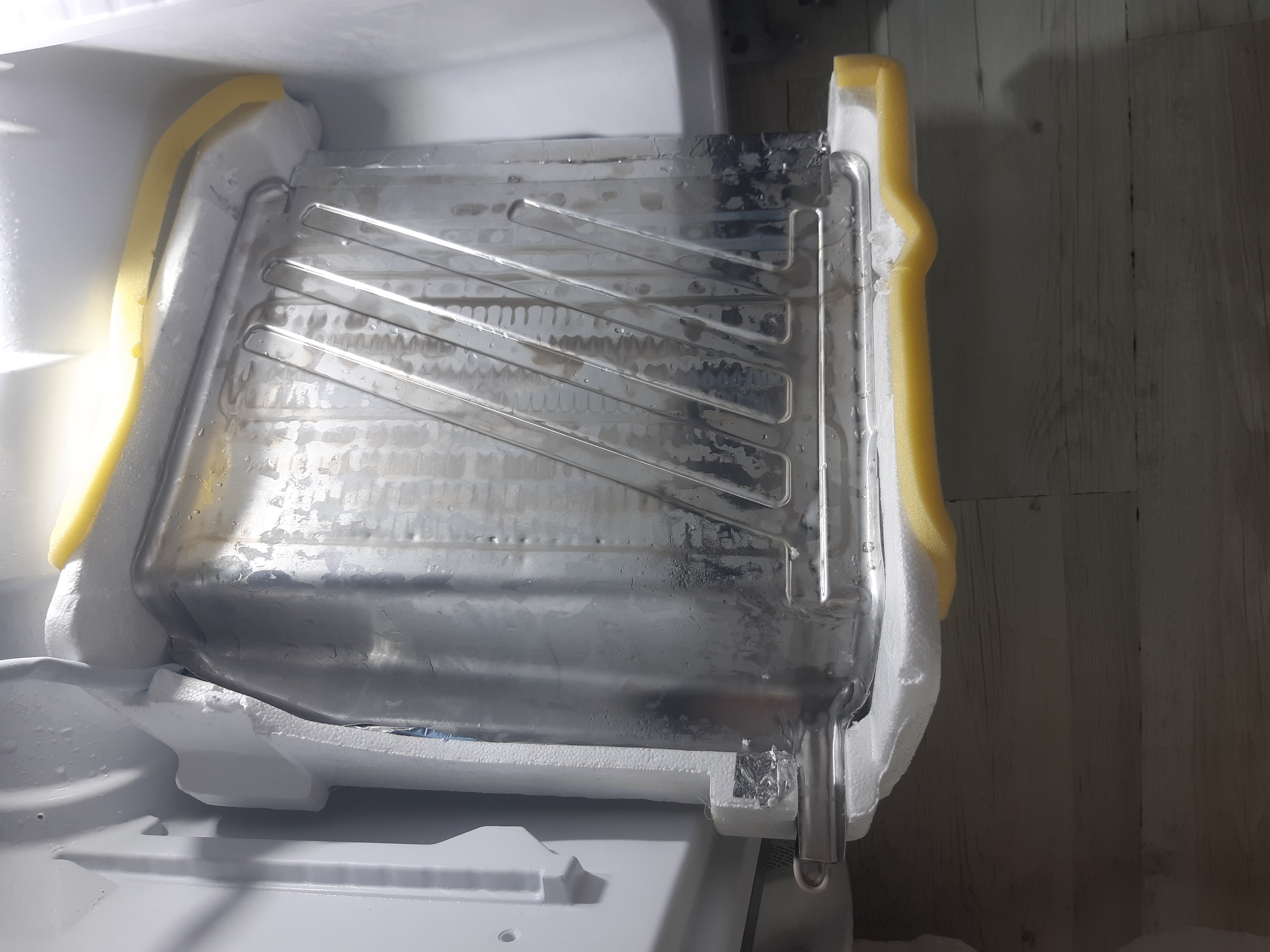

    je suis dans l'expectative à propos d'un congélateur/réfrigérateur Whirlpool WTNF 820 XH_A, il y a un dépôt de glace qui se forme au bas du congel et de l'eau finit par couler au sol (d'après l'utilisatrice)
    J'ai démonté le dessous de l'évaporateur qui contient une résistance de dégivrage et qui évacue l'eau de dégivrage, l'évacuation n'est pas bouchée (j'ai envoyé de l'eau).
    Une autre résistance entoure l'évaporateur; ces 2 résistances sont ok, (chauffent )
    L'évaporateur est pris dans beaucoup de glace...

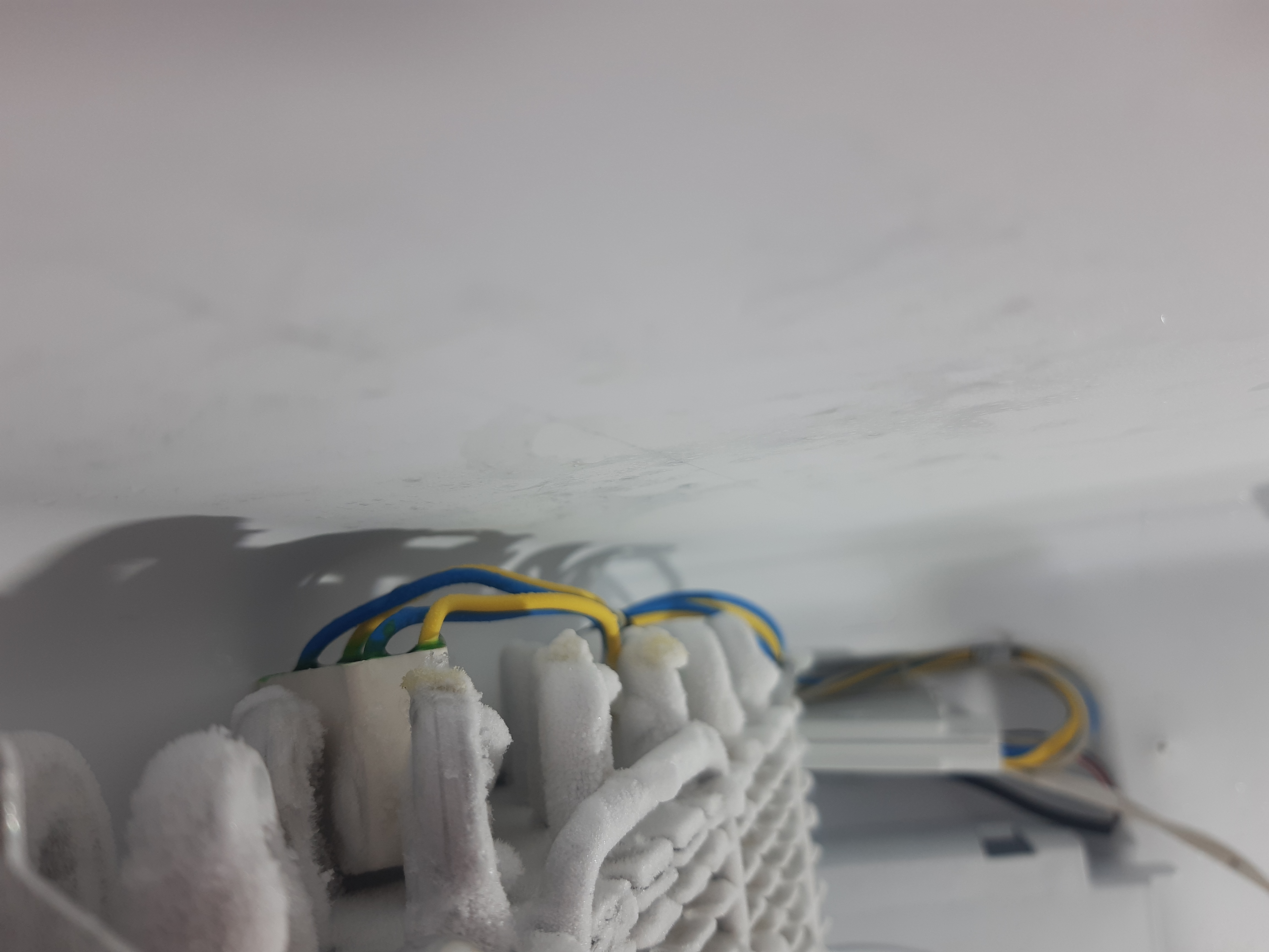

    La sonde de dégivrage, (je suppose) bloc rectangulaire comme 1 condensateur coincée ds l'évaporateur est reliée à 4 fils qui vont à 1 connecteur sur la paroi AR, 2 fils bleus reliés, 2 fils jaunes reliés. Pas de modif en chauffant cette sonde ...
    Je ne sais pas ce que contient cette sonde, son rôle est_il de couper l'alimentation des résistances de dégivrage quand la glace est fondue?
    Comment la tester?
    Est ce qu'un joint de porte du congel peut créer ce problème? Testés avec une feuille de papier fin... Pas vraiment de fuite.
    Merci de votre aide éventuelle.

    visiblement l'appareil ne dégivre pas assez souvent ou pas du tout,
    le circuit de dégivrage comprend une ou des résistances, un thermostat limiteur de T° et une sonde, le tout commandé par la carte électronique
    vous dites que les résistances sont bonnes, quelles sont les valeurs mesurées ?
    vous dites qu'elles chauffent, comment avez vous fait ?
    le bloc carré contient la sonde de température et une protection thermique (fusible thermique), il est fort possible que le fusible thermique soit coupé, il faudrait tester les fils de ce bloc à l'ohmmétre pour savoir s'il est toujours bon, le fusible thermique est en série avec la résistance ça pourrait permettre de repérer ses fils
    si les résistance et le bloc sonde sont ok il est possible que la carte soit défectueuse, il faudra déterminer à ce moment là si le manque de dégivrage est ponctuel ou réccurent (incident passager: portes laissées entrouvertes, bugg ponctuel de la carte du à des conditions externes etc..)

    je n'ai plus en tête les valeurs des 2 résistances de dégivrage, je referai les mesures...
    Les 2 résistances et les 4 fils de la sonde (2 fils bleus reliés, 2 fils jaunes reliés. Pas de modif en chauffant cette sonde ..). sont connectés à 1 connecteur sur la paroi AR.
    Après 1 dégivrage manuel avec 1 sèche cheuveux doux, puis reconnection du congel, les 2 résistances se sont mise à chauffer...j'avais aussi chauffé la sonde auparavant, ce qui voudrait dire que la sonde enclenche le dégivrage quand l'épaisseur la glace est trop épaisse et gêne le
    refroidissement
    Je ne sais pas comment tester cette sonde de dégivrage, elle enclenche ou arrête le dégivrage?
    La mise en série des résistances et de la sonde n'est pas visible depuis l'intérieur du congel et on ne retrouve pas ces couleurs de fils sur la carte électronique.
    le bec verseur qui permet l'écoulement de l'eau de dégivrage est bien ds son logement.

    J'en suis a me demander si le circuit réfrigérant est bien opérationnel
    pour cela il faudrait voir la formation de givre au bout de 2 heures de fonctionnement
    avec tout en place et ensuite retirer le cache évaporateur
    Ce problème: glace au bas du congel et écoulement d'eau au sol devant le congel dure depuis plusieurs années.
    pour voir si le givre est correctement réparti

    ".j'avais aussi chauffé la sonde auparavant, ce qui voudrait dire que la sonde enclenche le dégivrage quand l'épaisseur la glace est trop épaisse et gêne le refroidissement"
    non, la sonde est là pour déterminer la fin de dégivrage
    le dégivrage dans ces appareils est commandé par la carte électronique qui effectue un calcul à partir du nombre et du temps d'ouverture des portes, du temps de fonctionnement du compresseur etc..
    "Après 1 dégivrage manuel avec 1 sèche cheuveux doux, puis reconnection du congel, les 2 résistances se sont mise à chauffer."
    étonnant, peut être une coincidence

    pour moi le dégivrage est effectif mais insuffisant, peut être du à des conditions d'hygrométrie particulières
    l'intérieur du congélateur ne reste jamais à -18°C, il remonte pendant la régulation normale et oscille facilement entre -14 et -18, voire plus d'écart selon réglages
    la T° remonte encore plus pendant le dégivrage, ce qui explique que l'eau de dégivrage chaude parvienne à couler jusque à l'extérieur
    il est possible qu'un écoulement incorrect fasse que l'eau ne s'écoule pas vers la gouttière mais en dehors (position et forme des pièces)

    Bien que mon protocole n'ai pas été respecté,
    j'en déduis au vu des photos qu'il semblerait que l'évaporateur et la charge du circuit sont bon
    par contre je ne serais pas formel car le circuit me semble bien chargé en givre
    cela me parait anormal et vous préconise de le faire contrôler par un professionnel
    désolé mais j'ai proposé un protocole précis a respecter
    or ce n'est pas le cas,
    le pro en visuel saura de fait en étant sur site ce qui est la cause de l'anomalie
