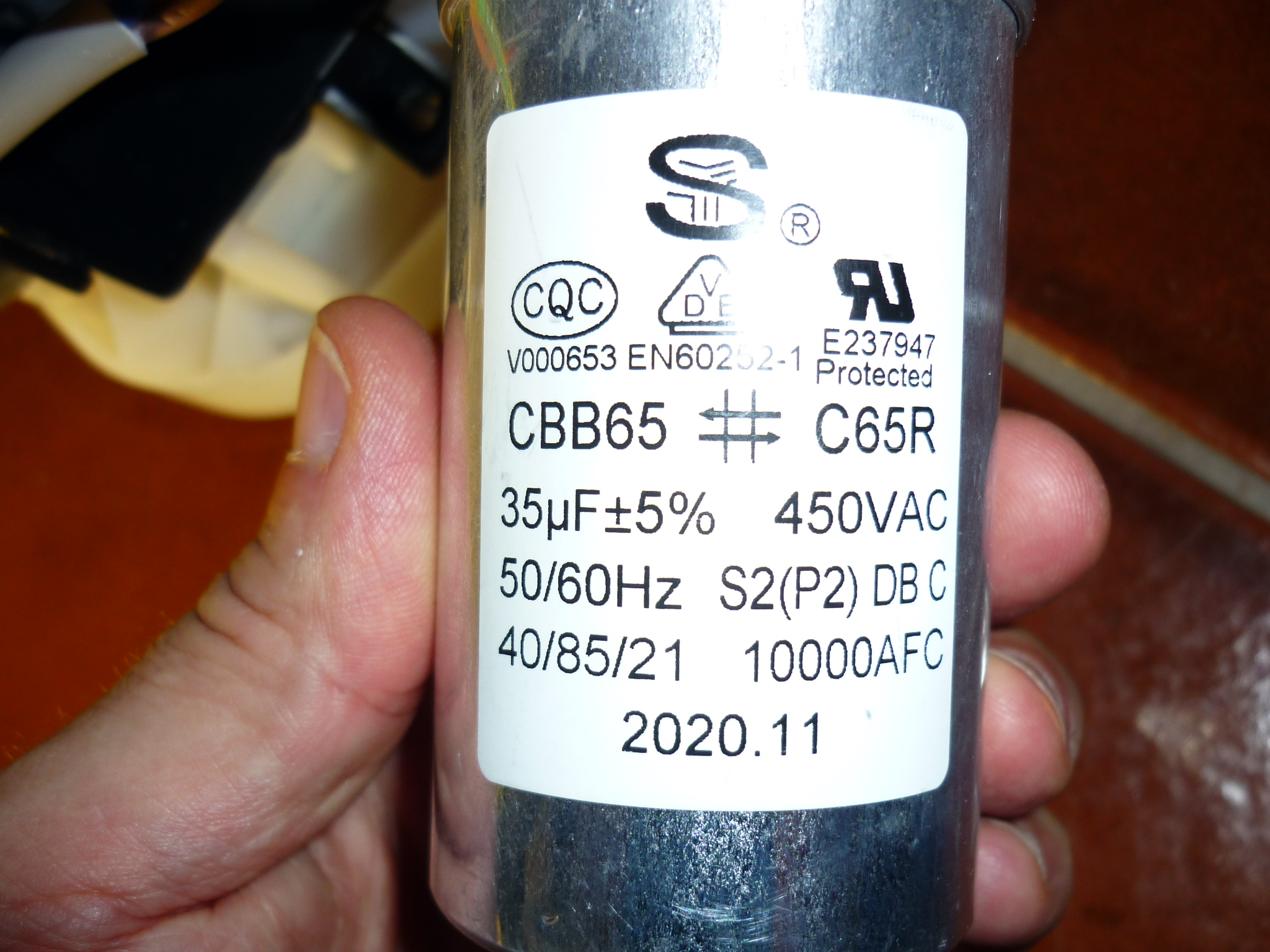

    Bonjour et merci de m'accueillir,
    Il y a 1 an j'ai acheté par internet un climatiseur mobile Hyundai 12000 btu, après branchement le climatiseur fonctionne pendant 10 minutes et fais sauter les plombs, le compresseur est très chaud, je demande un retour mais le vendeur me demande de lui envoyer par la poste, malheureusement le poids max est de 30kgs, refus du vendeur, donc j'ouvre un litige avec manomano, jusqu'ici pas de soucis, remboursement effectué et le vendeur me dit de garder l'appareil car le retour est trop cher pour lui....

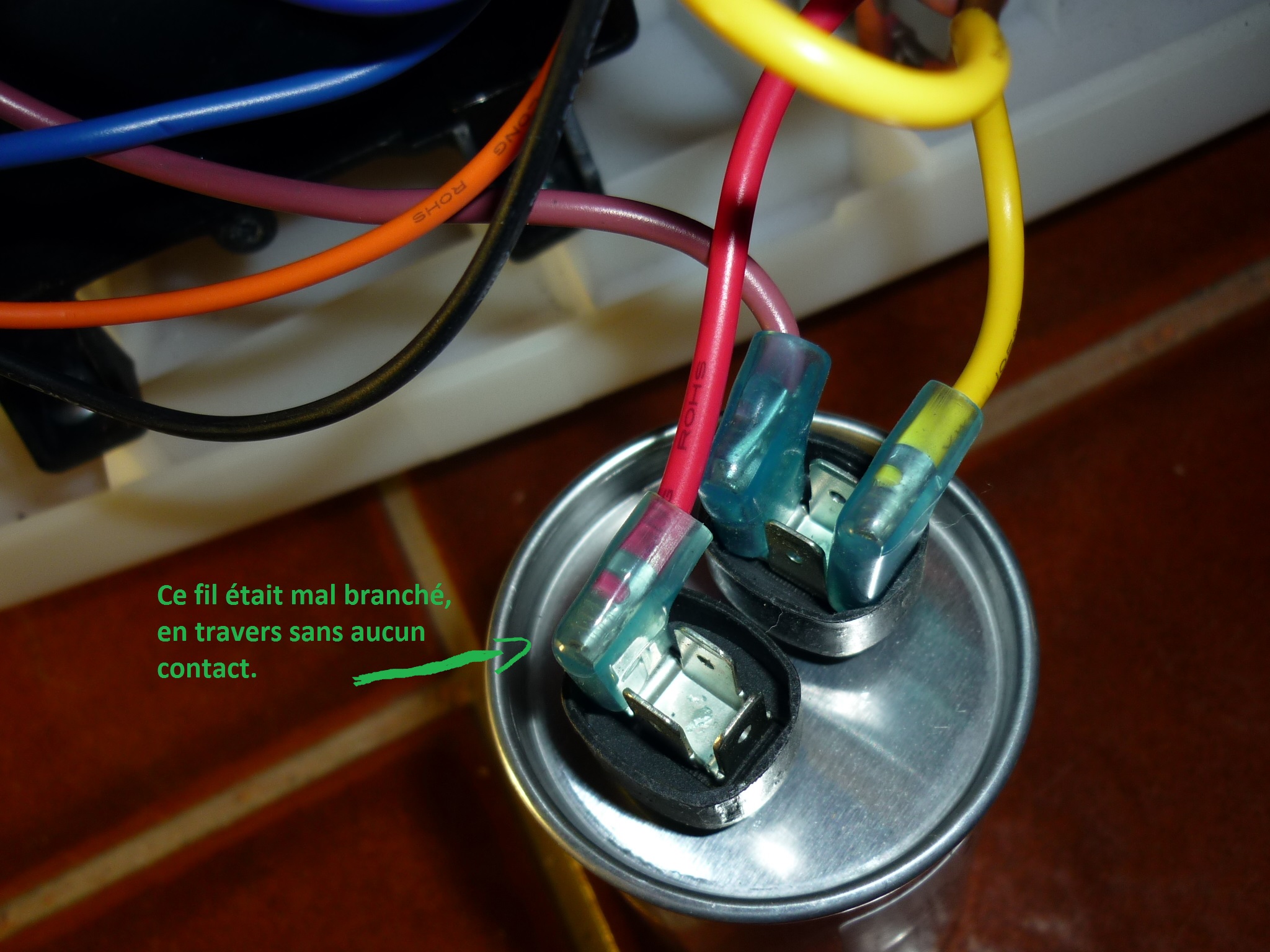

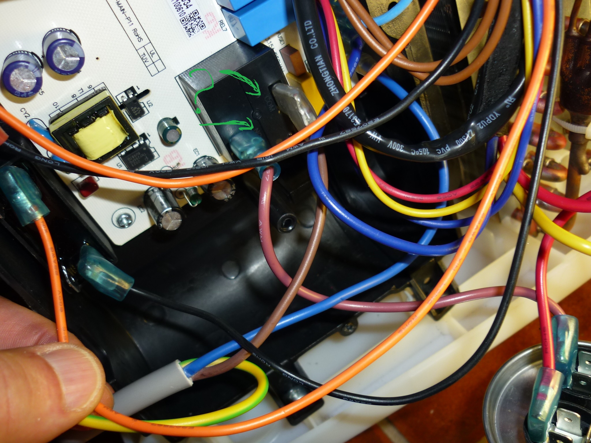

    je l'ai mis dans un coin jusqu'à aujourd'hui, et je démonte l'appareil qui est neuf...Je découvre que sur un des condensateurs un fil a été mal branché et qu'il n'a aucun contact, je rebranche..mais j'ai un doute car je n'y connais rien et il y a 4 connecteurs, de plus je regarde la photo du circuit et j'ai l'impression que 2 fils sont inversés, celui de l'alimentation et l'autre du condensateur....
    Question: je sais que tout est possible mais quelqu'un pourrait regarder le circuit et me confirmer l'inversion des fils et sur quelle borne brancher ce fil rouge.
    Vous remerciant pour votre coup d'oeil.

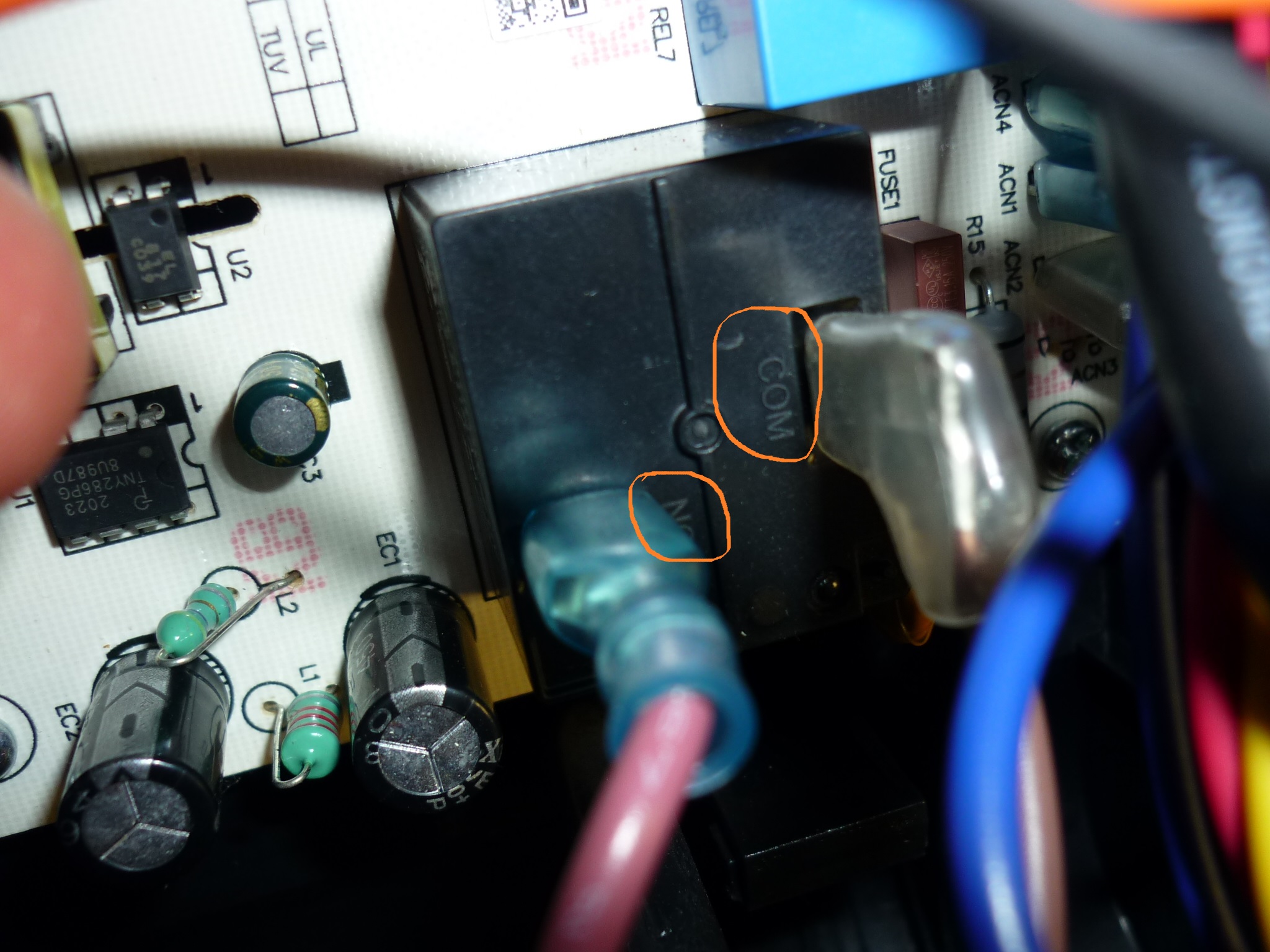

    il manque (au moins) une photo des raccordements sur le compresseur.

    Si initialement le fil rouge n'était pas branché le compresseur ne devait pas du tout démarrer mais seulement surchauffer.
    L'inversion sur le relais de puissance ne pose, à priori, aucun problème, mais tu peux si tu le souhaites ré-inverser les fils sur le relais.
    Sous réserve que le compresseur n'ait pas trop souffert de vouloir fonctionner sans l'enroulement de démarrage tu vas pouvoir avoir la clim et, par les temps qui courent, c'est pas mal.

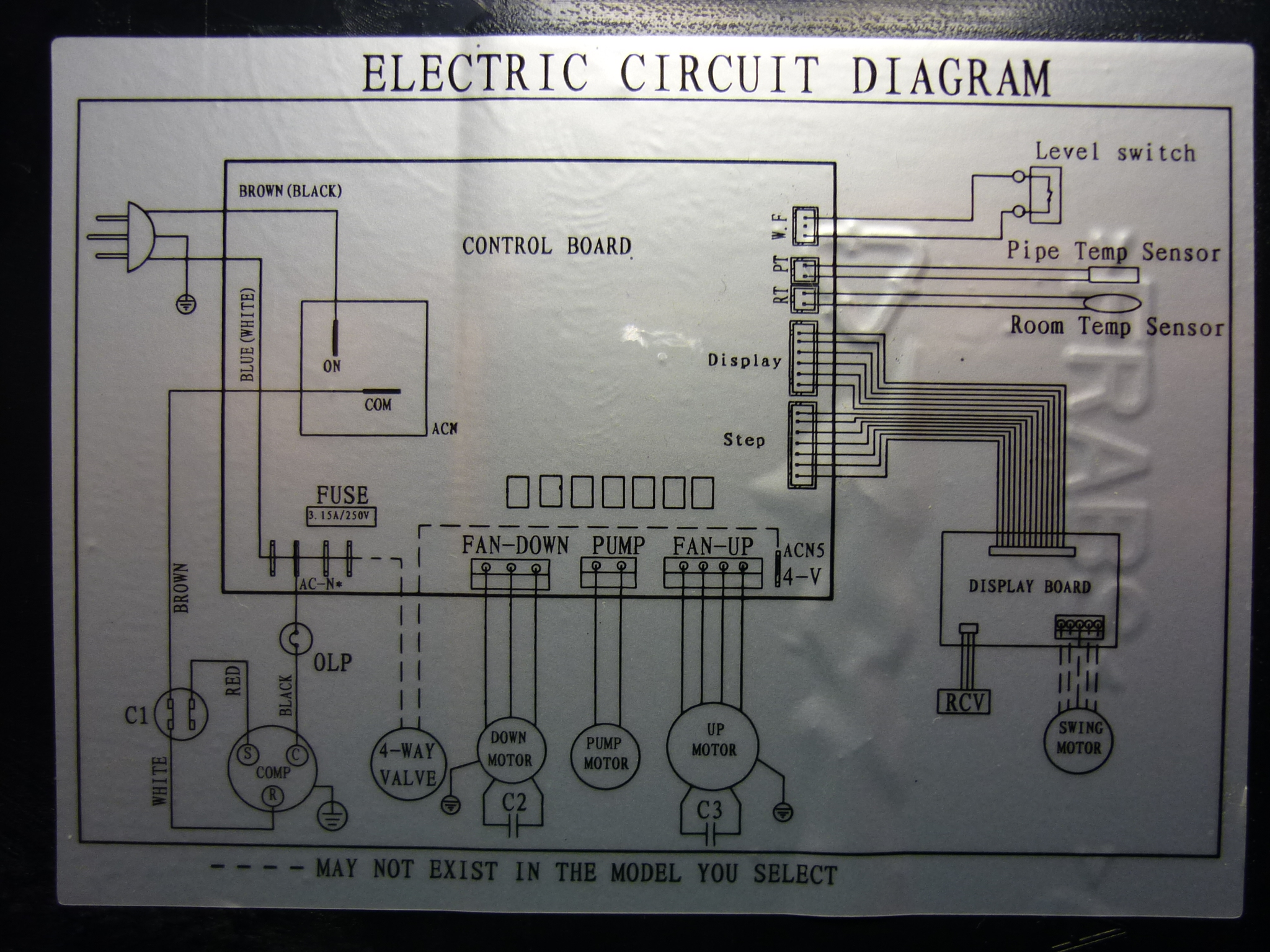

    Sur le relais, dont les contacts sont ceux d'un interrupteur simple, aucune importance que le marron (plus ou moins marron) soit sur COM ou NO. Si le fil bleu, qui est branché sur l'autre contact, est le noir du schéma.
    Sur le condensateur, si le rouge va au compresseur, c'est OK. Il y a 4 cosses males, mais c'est le même pôle.
    Le fil jaune doit être le blanc du schéma. Tout va bien
    Une mise à jour du schéma avec les bonnes couleurs évitera de futures questions.

    comme indiqué par les autres si le fil jaune c'est le blanc sur le schéma, si le compresseur démarre c'est ok sinon c'est mort...
