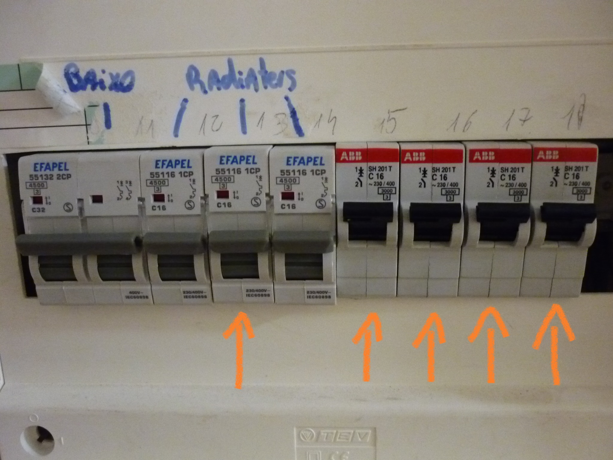

    faites une photo de l'appareillage qui tombe car différentiel 16A ce n'est pas clair
    timstory
    Re : Inversion des fils en usine?
    Bonjour, c'est au tableau électrique...
    Citation Envoyé par timstory Voir le message
    photo svp !
    timstory
    La photo du différentiel du tableau? si oui j'ai essayé sur d'autres prises et toujours le même résultat sur les autres différentiels..mais je ferais une photo demain car je suis sur ordinateur.
    Déjà faut etre sur que c'est.... un DIFFERENTIEL !!
    DONC ..... SA photo!
    il existe des logements sans tableau électrique ca pourrait explique la difficulté pour faire une photo
    Doit etre bien emm..... si on ne sait pas ou se trouve le tableau !!!
    Comment qu'on fait pour intervenir (hors tension) sur ce type d'installation ???

    Rebonjour,
    Voici la photo que certains d'entres-vous m'ont demandé, sachant que je n'ai pas de smartphone et que j'ai pu récupérer mon numérique pour pouvoir prendre des photos, ce qui explique le temps..et je sais où se trouve le tableau électrique Sachant que j'ai essayé sur toutes les prises où sont reliés ces différentiels, et je rappelle : soyez indulgents car je reconnais que je n'y connais pas grand chose, et on m'a toujours appris " quand on connait pas on touche pas ".Respectueusement.Nom : P1060814.JPG
    Rebonjour,
    alors on ne sait pas lequel sur les 5 avec une flèche orange.
    néanmoins ca semble être un CC donc le compresseur est mort, il était mort avant de venir chez vous car probablement le précédent utilisateur à essayer de le faire fonctionner en vain.
    il y a plus de 20 ans quelqu'un m'avait annoncé avoir eu un problème avec un disjoncteur abb.
    quand on regarde le marquage il est NOK à un disjoncteur courbe c bizarre.
    disjoncteur à gauche le marquage est ok.
    en tout cas rien avoir avec un différentiel.

    Bonjour et merci pour vos réponses, Le climatiseur a été branché sur toutes les prises, et en premier sur les différentiels reliés aux radiateurs ( montage récent par électricien) et ensuite ABB...évidemment comme l'appareil était neuf, à sa première mise en route il m'a coupé le courant 10mns après, ensuite j'ai attendu et ça recommencé, je reconnais que j'ai refais la manip' 5 ou 6 fois...malheureusement..et tout ça peut-être à cause du fil rouge non branché en usine sur le condensateur...

    ne dites pas différentiel mais disjoncteur.
