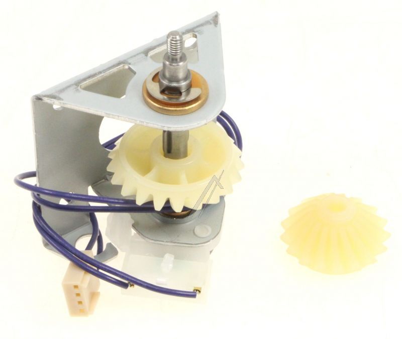

    je cherche a depanner un robot patissier KENWOOD KM28,, le moteur demarre et s'arrete au bout de 5sec
    j'ai changé la carte electronique ,sans effet, il n'y a pas non plus de variation de vitesse
    je pensais au capteur de position ou le tachymetre qui serait hs, qu'en penser vous
    ou s'il y a d'autre pistes ?????
    d'avance merci

    Bonjour a tous les deux,
    C'est la tachymètre

    merci thomas, je vais commander cette piece et je ferais un retour

    me voici de retour, apres changement du tachymetre et du module controleur de vitesse ,rien n'a changé, il demare et s'arrete au bout de 3 sec
    par contre j'ai un doute sur la position du module controleur de vitesse, est ce qu'il y aurait une photo d'un eclaté montrant cette position?
    les charbons sont bon, la resistance variable du bouton de depart est bonne
    la je seche
    cdl
    ThomasV
    Re : panne robot cuisine kenwood km28
    Il est possible de avoir une photo du tachy ?
    et aussi regarder le thyristor (BTB16-600CW)

    j'ai trouvé ma panne!!!!!!!
    apres changement de tous les composant, j'ai trouve le shemat de cablage jusqu'ici introuvable
    sur la carte au remontage j'avais intervertis les prises j1 etj2 qui sont identiques a 4 broches, chacune et peuvent se monter l'une a la place de l'autre
    le robot fonctionne de nouveau

    donc la panne initiale c'etait bien la carte électronique
    génial ! content pour toi
    par contre ça donne l'occasion de rappeller: se méfier des constructeurs qui trop souvent mettent le même connecteur pour deux prises différentes non intervertibles ! sans doute par économie
    toujours faire plusieurs photos avant de débrancher et repérer au marqueur sur les prises (pas d'étiquettes ou alors bien fixées ! souvenir d'une THT introuvable, étiquettes tombées avant d'avoir trouvé la pièce, surprise au moment de remonter..)
