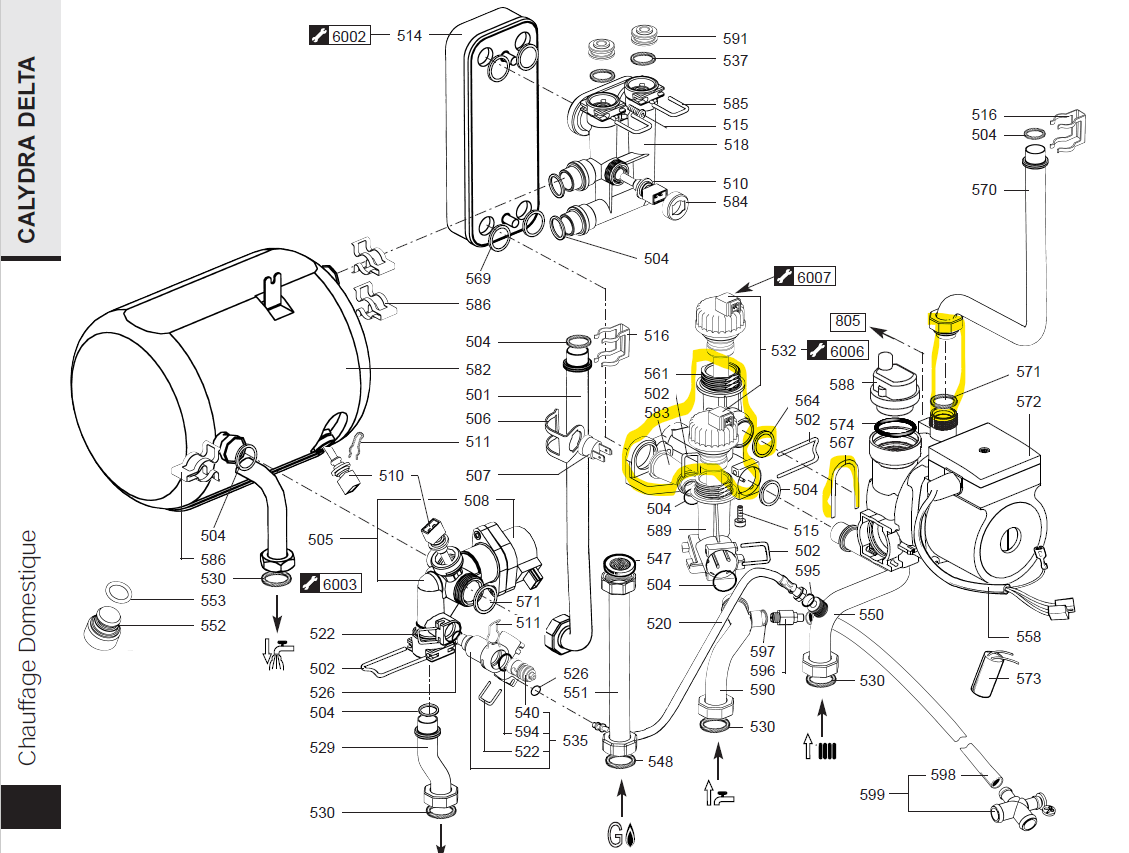

    dlho
    Re : Fuite chaudière calydra
    La pompe ne tient que par deux points différents
    1 - par l'agrafe en U (567) insérée dans une encoche de l'interface inférieure (entourée en jaune). Entre les 2 il y a un joint torique (564) => c'est sur cette jonction que ça fuit
    2 - par le tuyau en cuivre (570)

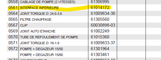

    je vais regardé l'éclaté et revenir plus tard
    dlho
    Je n'ai pas de pied à coulisse.
    Pour info, j'ai commandé l'interface inférieure.

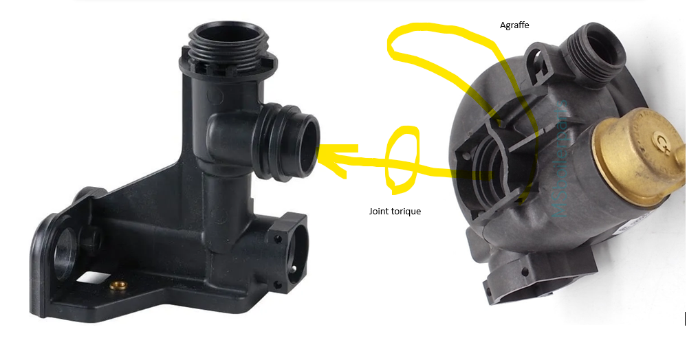

    dlho
    Voici un schéma de montage (pas top top mais ca montre le principe)
    1 - On emboite le joint torique au niveau du tube de l'interface inférieure jusqu'au méplat (flèche jaune)
    2 - On plaque la pompe sur l'interface inférieure
    3 - On glisse l’agrafe dans les deux petits trous supérieurs de la pompe en veillant bien d'être dans la gorge prévue pour de l'interface inférieure
    4 - L'agrafe descends dans la gorge la traverse et ressort par les 2 trous inférieurs de la pompe
    C'est tout c'est monté
    Citation Envoyé par dlho Voir le message
    si le joint est neuf il faut vérifier qu'il y a assez de serrage grosso modo c'est 25% de compression en chauffage.
    si j'ai un joint torique de 3 ca fait diam alesage - diam partie male < 4.5 et le joint doit légerement coincer sur partie male.
    observer portée male joint de moulage on enlève en raclant avec une lame de cuter perpendiculaire à la portée.
    observer alésage fissure.
    deux pièces en plastique ca peut venir de l'autre pièce
