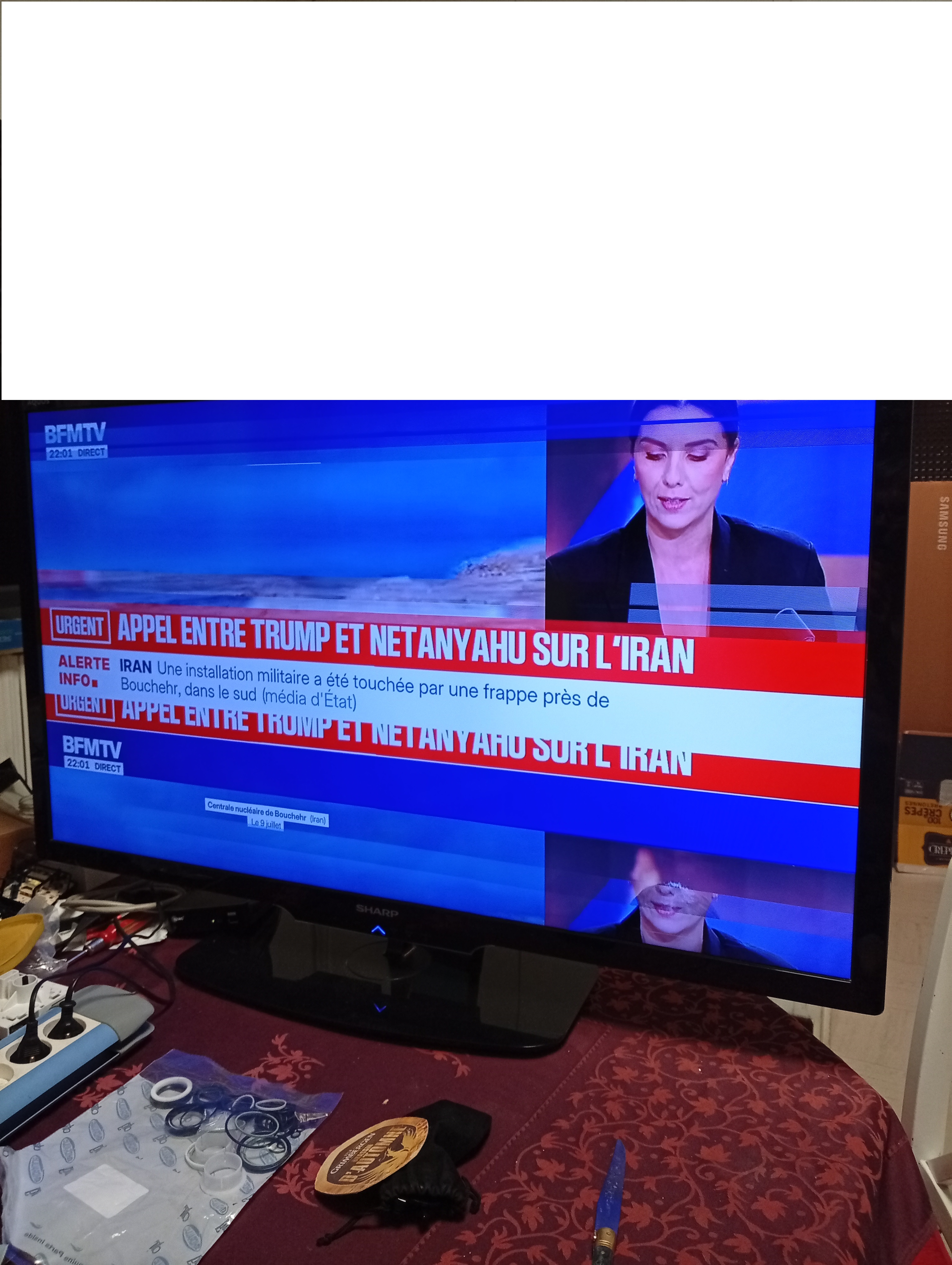

    Bonsoir à tous,
    on m'a confié un tv sharp avec un souci d'image dédoublée,
    merci aux pros du forum de me dire ce qu'ils en pensent
    je soupçonne la T-CON mais sans certitude
    j'ai essayé de chauffer et refroidir certains composants de la carte LVDS sans résultat probant
    j'ai remarqué que le pavé principal de la LVDS chauffe considérablement ainsi que les deux pavés plus petits
    il me semble qu'ils chauffent plus quand le TV fonctionne correctement,
    merci à tous les participants

    Normalement ce doit être un souci avec la dalle.
    Testez la dalle pour avoir une image par moitié.
    Il suffit de débrancher une des 2 nappes qui relie la Tcon au répartiteur de dalle,pour voir comment se comporte la demi image .
    Faites 2 fois la manip ,une par nappe, pour constater le comportement des 2 images .
    Si un côté n’à pas une image stable ,le problème se trouve là.
    Il suffira alors d’isoler avec du scotch les pistes de la nappe qui bloquent.
    Attention cette manip n’aboutit pas toujours à un dépannage pérenne .
    Voir également les tutos sur YouTube qui traitent du dédoublement d’image .

    En effectuant mes recherches, j'ai constaté que ce modèle présente de nombreuses pannes liées au logiciel.
    Je vous recommande de commencer par effectuer une mise à jour du logiciel avant toute autre intervention.
    Je vous fait un mediafier pour tout télécharger en mp

    +1 à ThomasV
    Effectivement j’avais oublié le problème de logiciel ; à essayer en priorité bien sûr.

    merci papilou, je vais faire le test,
    j'avoue que j'étais dubitatif vis à vis du scotchage d'une partie de la nappe !
    mille mercis

    merci thomas,
    j'ai pensé à cette éventualité et essayé de faire la mise à jour via le menu mais il répond "pas de nouvelle mise à jour disponible"
    j'ai aussi essayé de faire un reset "usine" mais je n'ai pas le code de dévérouillage, il me faut attendre que le proprio me le donne, s'il l'a encore
    mille mercis pour les pistes

    Salut Thomas,
    j'ai fait de nombreux essais, ceux proposés par papilou ce qui m'a permis de savoir de quel coté se situe le défaut
    j'ai essayé l'astuce du scotch mais l'image est trop dégradée au niveau couleur et luminosité
    j'ai commandé une T-CON à tout hasard
    le propriétaire doit me fournir une clé usb de mise à jour/réinitialisation, ça se tente..

    Pour le code essayer 4725 ou 8888
    Et j’ai trouvé ceci :
    Sharp
    TV de la gamme 2009 :
    Accéder à la fonction "Verrouil. Enfant" en parcourant "Menu" => "Installation"
    Saisir le code "3001" depuis la télécommande pour effacer le code actuel.

    Salut papilou,
    j'ai essayé 4725 et 8888 (plus quelques autres) sans résultat
    par contre je ne connaissais pas le "3001", je vais éssayer, merci
