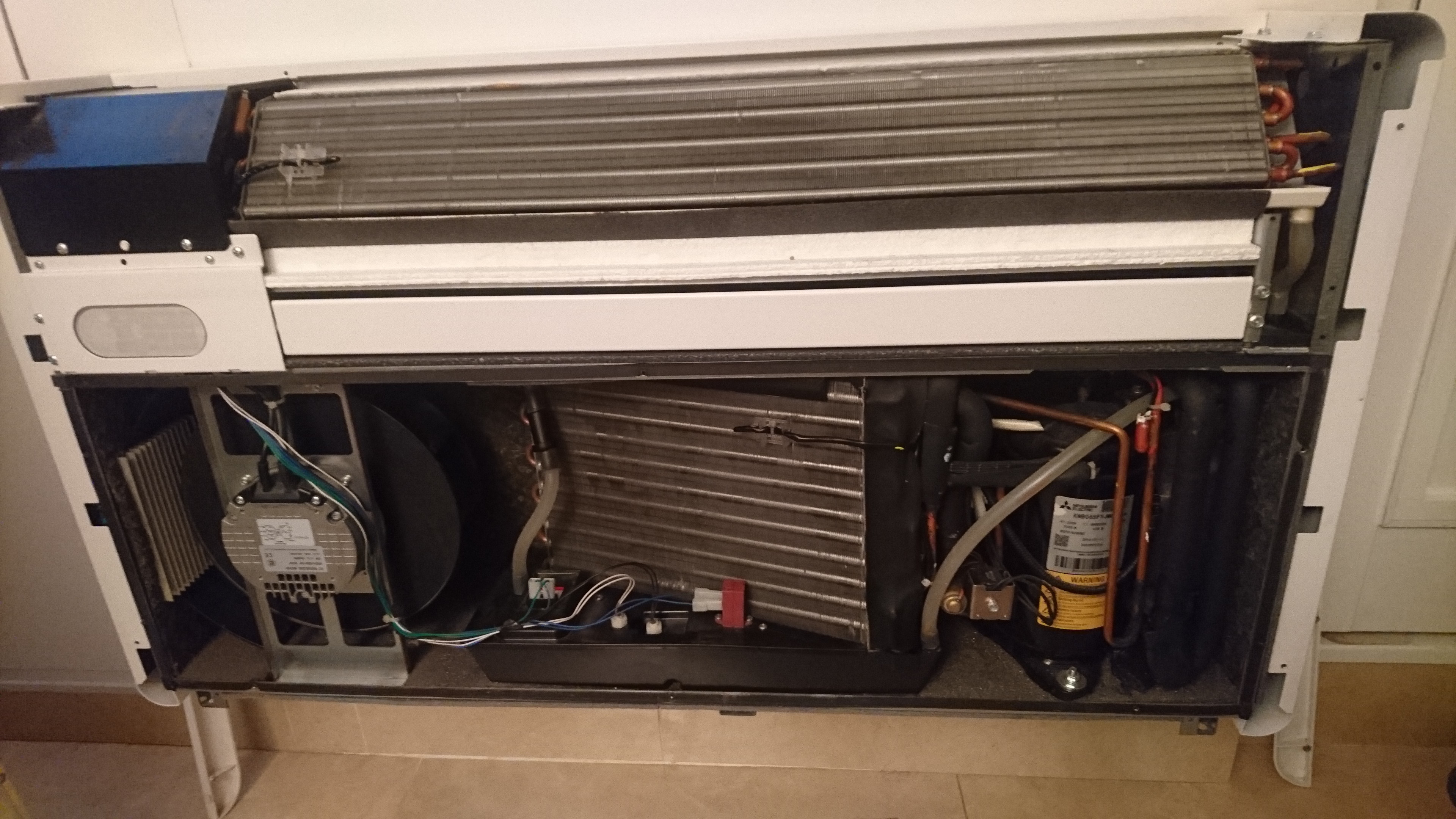

    Bonjour à tous.
    Je cherche de l'aide pour redonner vie à ma clim: Monobloc Aermec CMP23I avec compresseur Mitsubishi KNB065FYJMC.
    Tout fonctionnait bien jusqu'à la dernière canicule fin juillet ou après avoir beaucoup bossé l'appareil s'est d'un coup arrêté de produire du froid.
    Au niveau son, il n'y plus le grondement caractéristique de production de froid, mais on peut entendre le moteur du compresseur tourner et il chauffe un peu au toucher.
    Aucune erreur n'est affichée sur l'ecran, du point de vue électronique tout à l'air OK (changement de fonction/température,etc).
    Les 2 ventilos fonctionnent aussi correctement (heureusement le tangentielle me tient en vie pendant la fournaise actuelle, en mode ventilo uniquement pour pas risquer de plus endommager le compresseur).
    Pas une goûte de condensat malheureusement depuis l'arrêt du froid, le bac est vide.
    Un réparateur est passé et son diagnostique est que le compresseur fonctionne mais qu'il n'y a plus de gaz (R410A).
    Et surtout que malheureusement il ne peut pas recharger le système en gaz car sur ces modèles c'est un circuit fermé qui ne permet la recharge
    Comme c'était un jeune très pressé je me pose la question, est-ce véridique, on ne peut pas recharger ce système en R410A ?
    J'ai créé une gallerie avec moultes images et une video en fonctionnement ici:
    https://imgur.com/a/aermec-8LJs7Sy
    Que faire, que tester ?
    J'ai contacté un revendeur agréé Aermec qui m'indique qu'il peut se procurer le compresseur pour cet appareil (600 € HT), il n'est pas obsolète.
    Mais de toute façon je ne sais pas installer un compresseur
    Merci d'avance pour toute aide ou suggestion !

    Meilleure image vue generale / PDF éclaté fabriquant

    Merci pour votre réponse richard, je ne suis meme pas sûr qu'une fuite de gaz soit à l'origine de la panne..!
    Je cherche à diagnostiquer moi meme l'appereil ou à défaut trouver un réparateur digne de ce nom sur Nice.
    Video en fonctionnement : https://imgur.com/a/aermec-8LJs7Sy#KvU8FI6
    (le bruit moteur du compresseur est-il une piste ?)

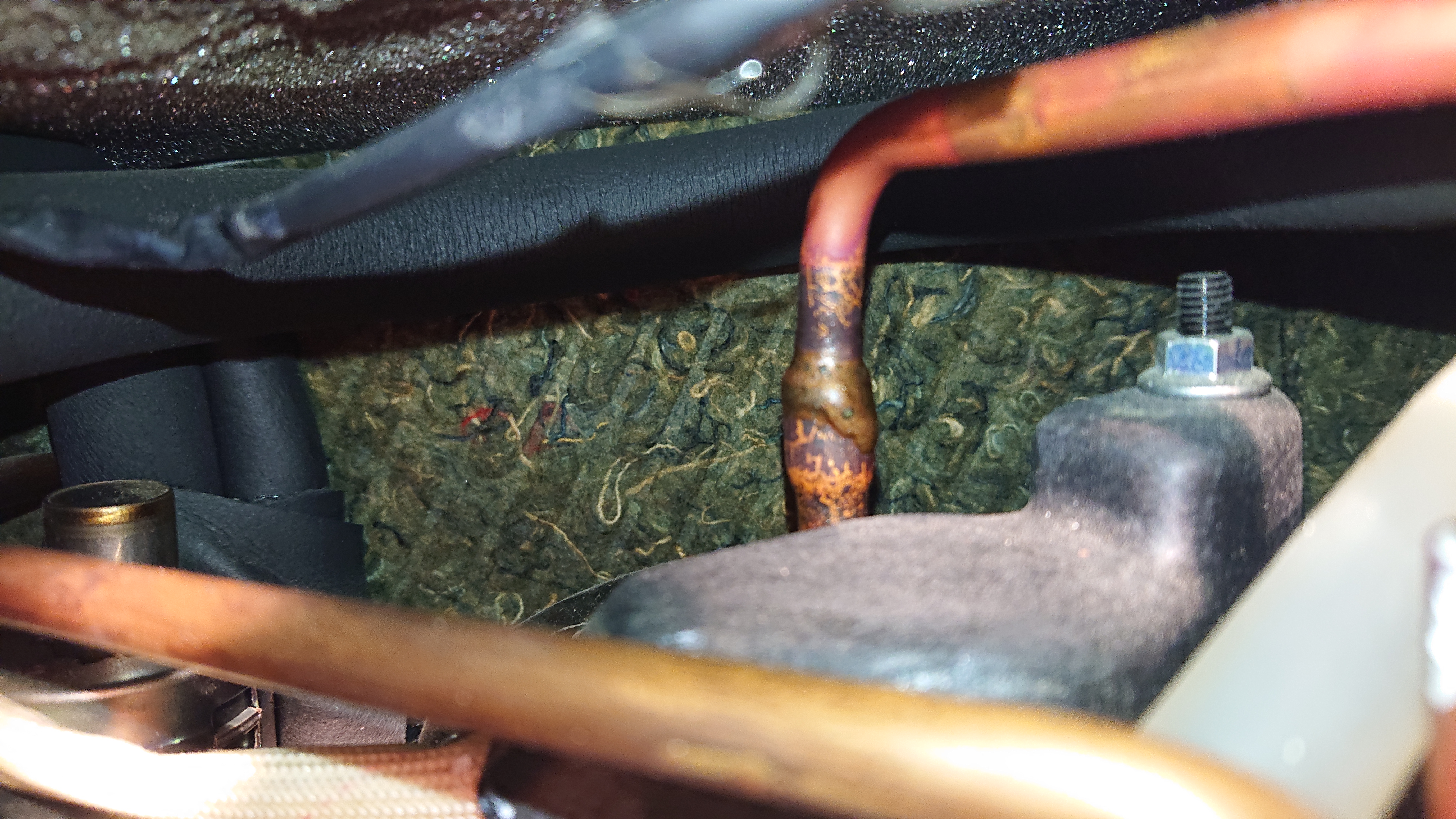

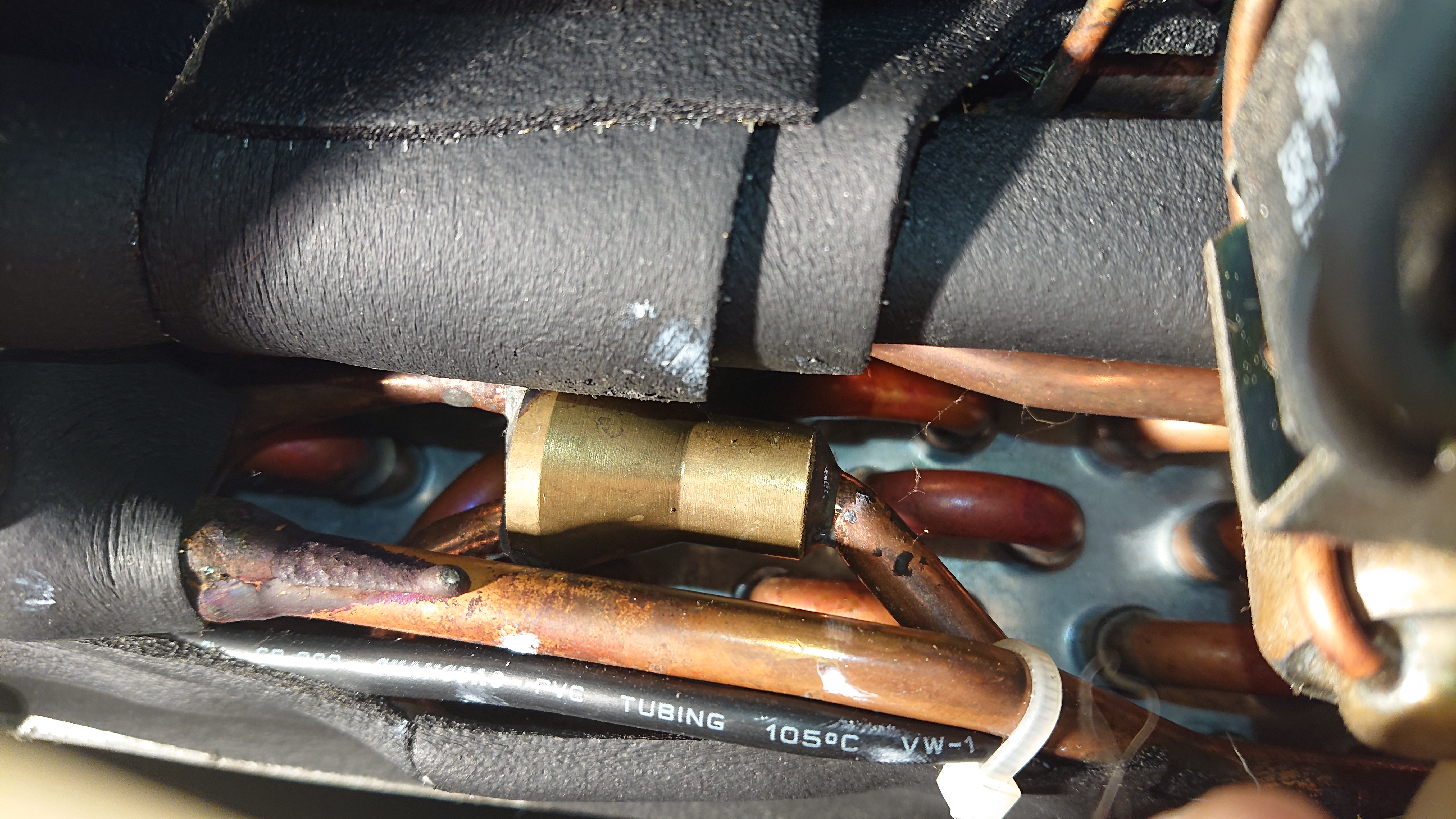

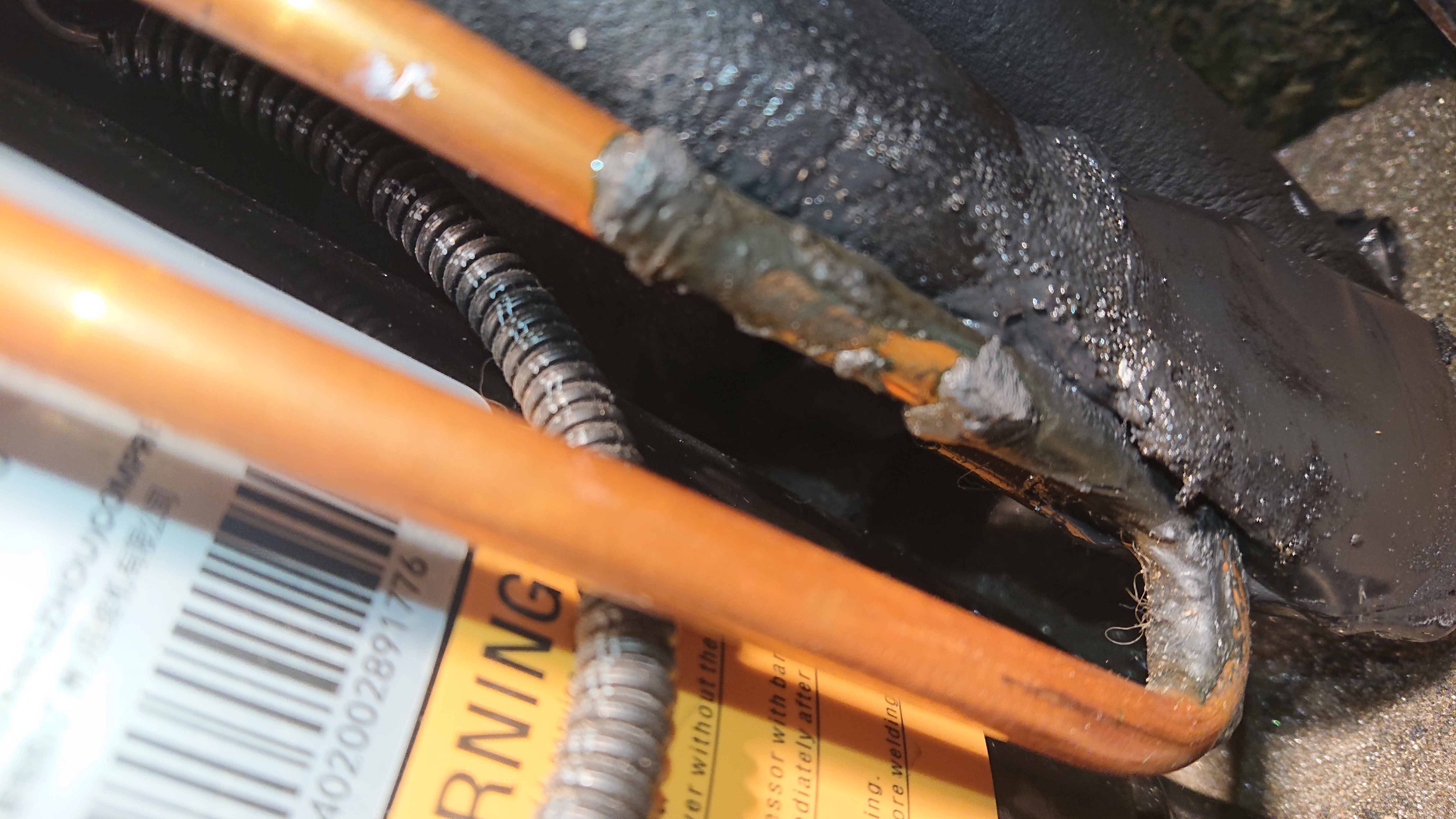

    observer si il y a une trace de gras sur l'un des deux échangeurs ou sur une brasure des conduites en cuivre.

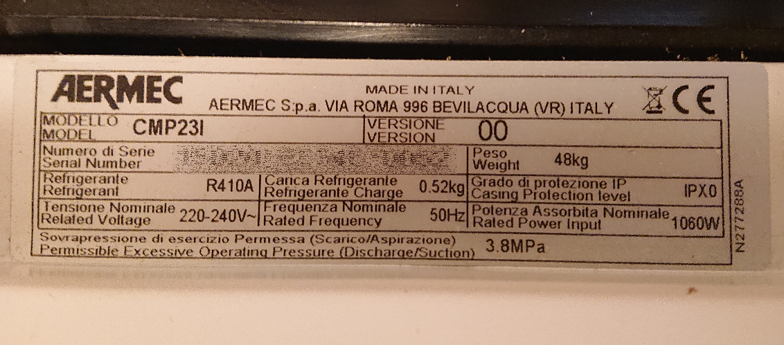

    y a t'il une plaque indiquant la charge en R410A ?
    il faudra tout récuperer, réparer la fuite si elle est réparable sous azote et ensuite faire un contrôle d’étanchéité et une épreuve.
    ce n'est pas rentable sur une machine aussi vieille et de faible cout.
    donc essayer de voir si vous voyez du gras.

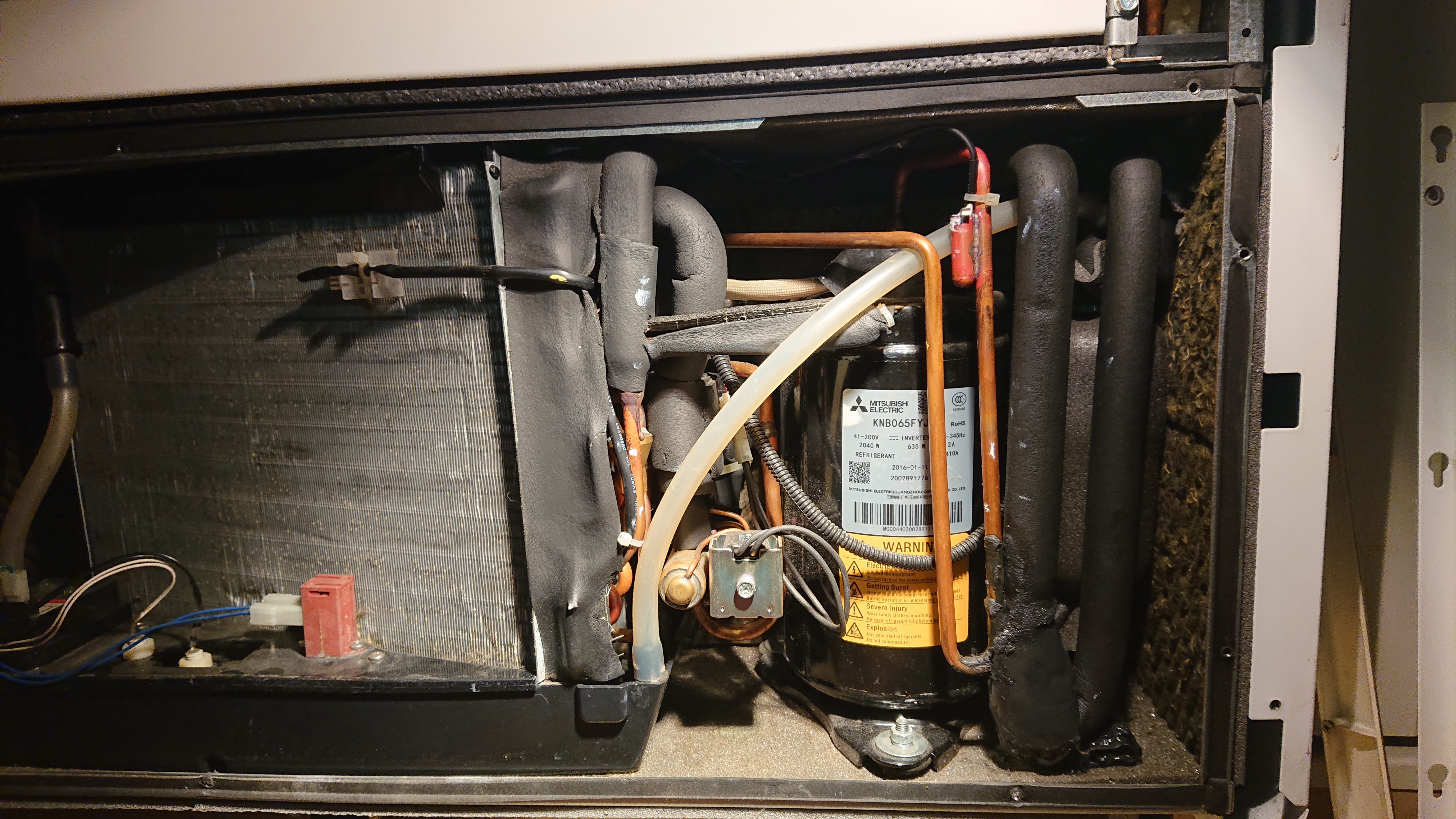

    effectivement il s'agit d'un compresseur inverter, du coup la fuite est moins probable d'autant que le compresseur semble tourner beaucoup moins fort,
    il faudrait rechercher les causes éventuelles d'une mise en régime minimal, échangeurs encrassésn ventilateur fonctionnant mal, paramétrage..
    en cas de fuite on peut parfaitement recharger ce genre d'appareil mais il faudrait auparavent trouver la fuite ce qui n'est pas le plus facile, puis la réparer..

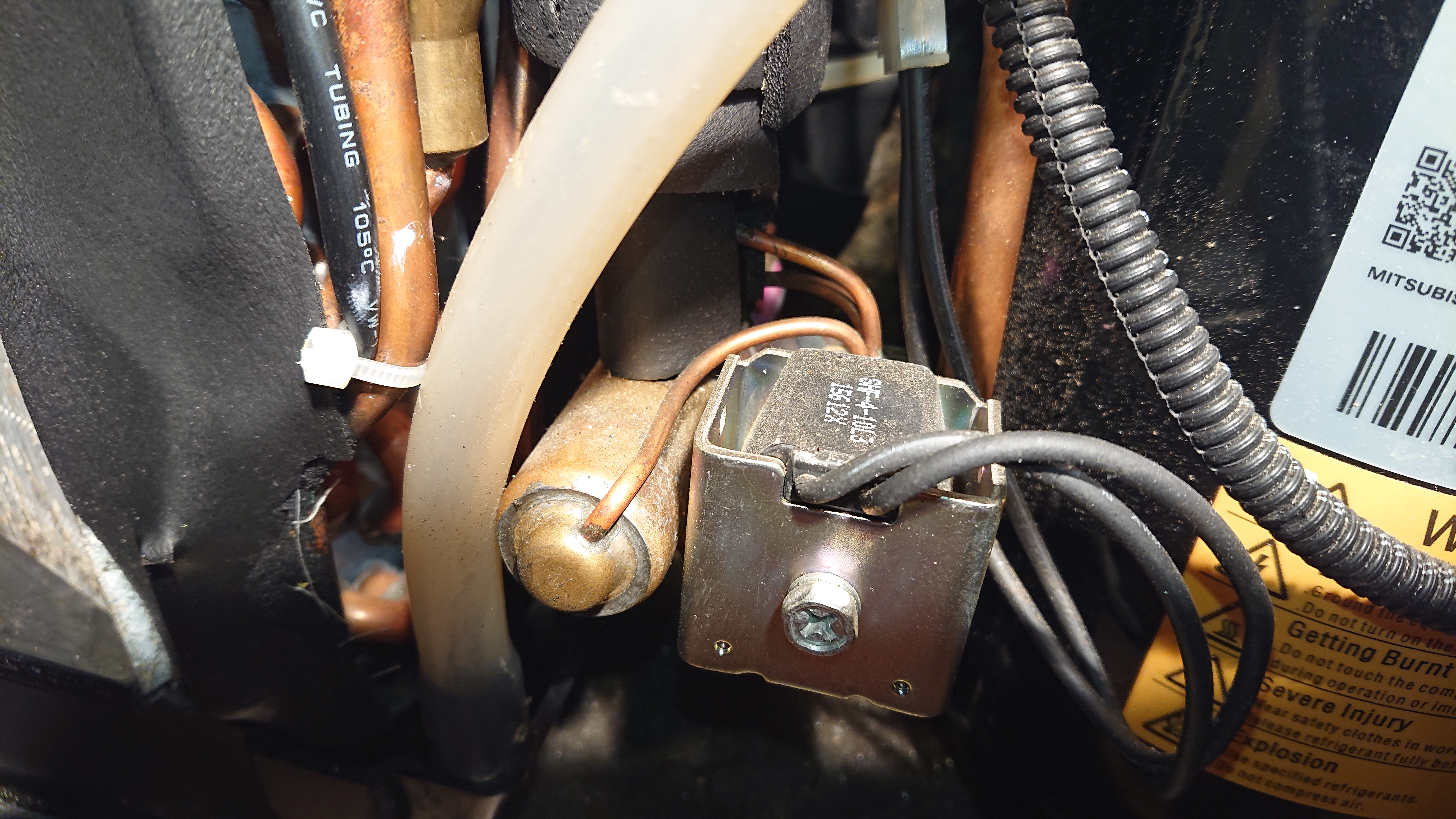

    essayer de voir s'il y a une vanne quelconque sur le circuit de froid qui pourrait être grillée

    Oui voici la plaque indiquant la charge (j'ai masqué le serial digitalement)

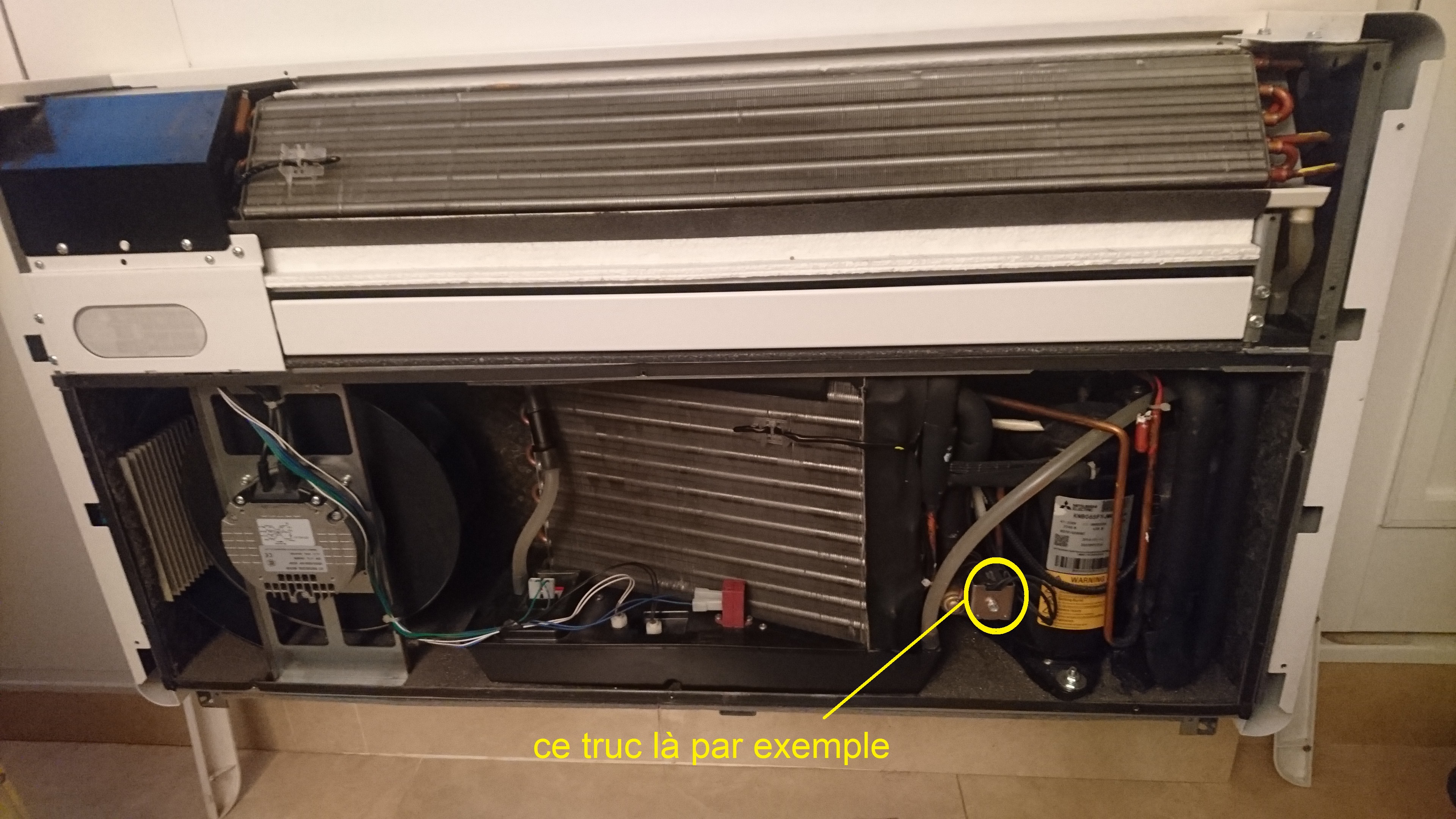

    "essayer de voir s'il y a une vanne quelconque sur le circuit de froid qui pourrait être grillée", je suis vraiment novice, comment reconnaitre une vanne visuellement, est-ce la pièce en laiton à gauche sur la dernière photo? https://imgur.com/a/aermec-8LJs7Sy

    vous indiquez que le compresseur démarre alors faire une vidéo du démarrage pour que l'on puisse entendre cela
    arrêt brutal sans entendre de fuite ? c'est à dire comment est arrivé l'arrêt brutal le bruit avait changé les ventilateurs tournaient toujours ?
    j'ai indiqué de chercher une fuite sur les canalisations en cuivre au niveau des brasures et les échangeurs en cherchant la présence de gras, je n'ai pas indiqué de chercher une fuite sur le compresseur, je ne peux voir sur les photos vous avez fait principalement des photos de cartes.
    la vanne 4 voies bloquée je n'y crois guère.
    avez vous essayé de faire du chaud cet hiver ?
    je ne sais pas si cette machine bloque le chauffage en été si Text trop elevée mais vous pouvez tenter de chauffer pour test.
    pression nulle = si fuite importante il n'y a plus de gaz dans le circuit.
    ensuite si la fuite est sur la partie BP du circuit vous mettez en marche le compresseur ca aspire de l'air ensuite ca flingue l'huile=> c'est mort rapidement.
    sur la HP c'est mort plus lentement.
    on peut donner quelques coups léger sur la vanne 4 voies avec le doigt comme si on toc sur une porte...
    que tu n'y croies pas ne rend pas la chose impossible, j'ai déja eu le cas
    Re : Plus de froid: clim monobloc Aermec CMP23I compresseur Mitsubishi

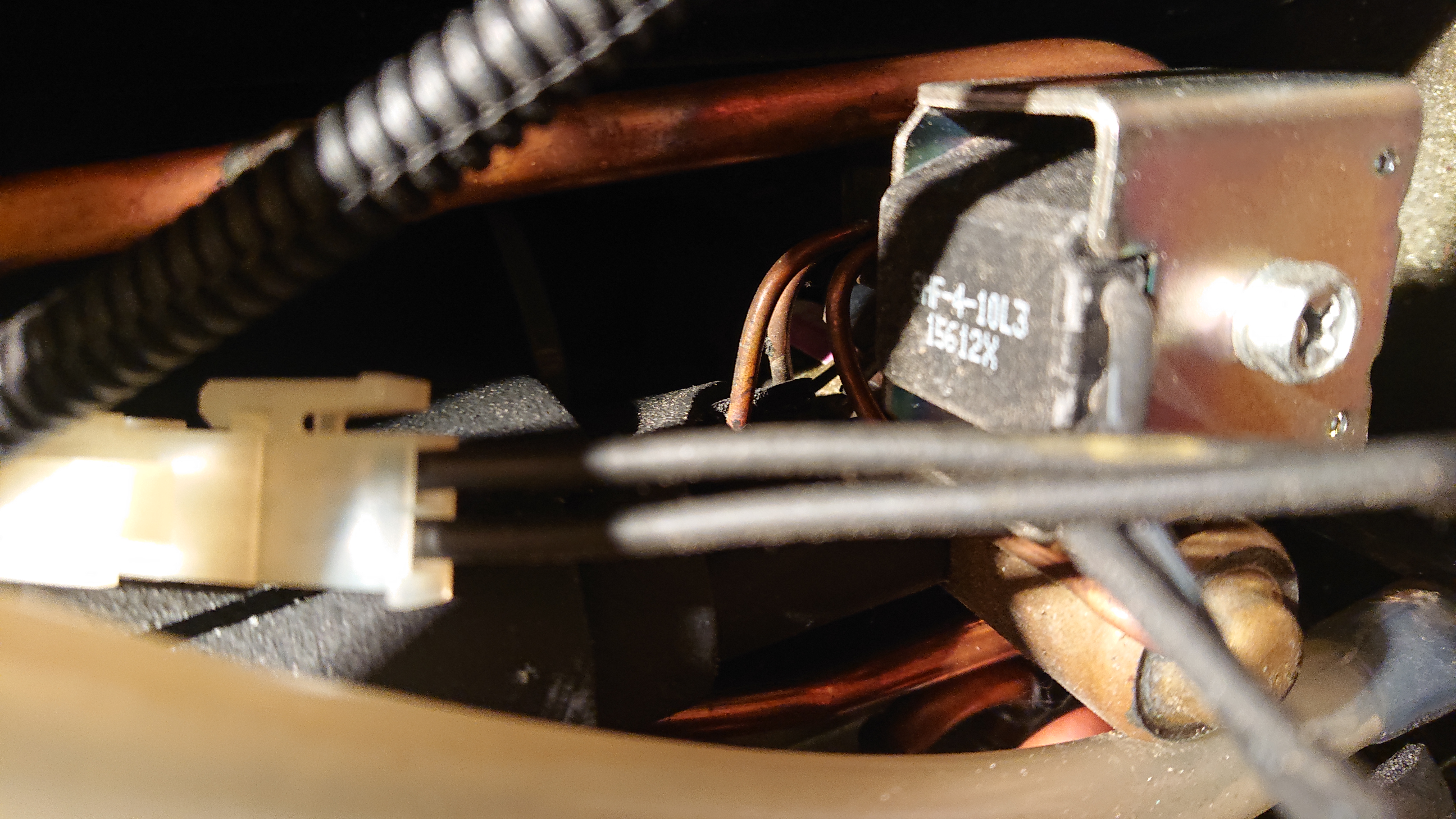

    facile à vérifier en plus, un coup d'ohmmètre sur 20 kilo-ohms

    il y a aussi un détendeur électronique.
    Il est aussi possible qu'il y a un manque de fluide R410a du à une micro fuite. Ce manque de fluide n'autorise pas la montée en vitesse du compresseur inverter car sa consommation électrique n'augmente pas ( pression du fluide r410a quasi nulle). Il faudrait prendre les pressions au manomètre mais comme cet appareil n'a pas été conçu pour une maintenance aisée,vous allez avoir du mal à trouver un frigoriste qui accepte de travailler sur ce matériel surtout en ce moment.
    oui mais il y aurait une anomalie de surchauffe (je ne sais pas si aermec) gère cela ou si c'est une détente capillaire.
    en tout cas ca reste un peu du jetable un fabricant digne de ce nom incorpore des vannes de service...

    regarder les canalisations en cuivre et photo d'un équipement sur la ligne frigorifique qui est relié à des fils électriques.
    si vous voyez 2 ou 3 équipements vous prenez en photo
    il y a une vanne 4 voies sur cette machine avec une bobine de commande ca ressemble à ca.
    https://www.amazon.fr/Haofy-dInversi...61&sr=8-1&th=1
    essayez de demander du chauffage ? ensuite du froid ? ensuite du chauffage etc...
    il faut pas insister vous démarrer dans un mode chaud ou froid mais vous laissez ensuite le compresseur refroidir donc ne pas dépasser 5mns de fonctionnement.
    avez vous le manuel d'utilisation car je ne trouve rien sur internet.
    il faut en profiter pour faire une vidéo du démarrage du compresseur, c'est à dire la vidéo doit débuter machine OFF.

    vous avez vu la photo du post 17 ou pas du tout ?
    Ps24u
    Si bien sûr mais comment mesurer la resistance a cet endroit ?
    Voici de nouvelles vues.
    ptigui29
    vous remontez les fils jusqu’au connecter branché sur l'électronique. Connecteur que vous débrancherez pour effectuer la mesure à l'ohmmètre.

    @ptigui29 : je peux deconnecter ce connecteur blanc et mesurer sur la prise qui va dans la vanne ?
    Nom : DSC_0184.JPG
Affichages : 167
Taille : 5,36 Mo
    ptigui29
    oui,vous pouvez le faire
    Ps24u
    Ok, sur 20kohm j'obtient 2.25 kohm(?).

    la bobine de la vanne est bonne, vous pouvez passer par la case frigoriste. Bon courage.
