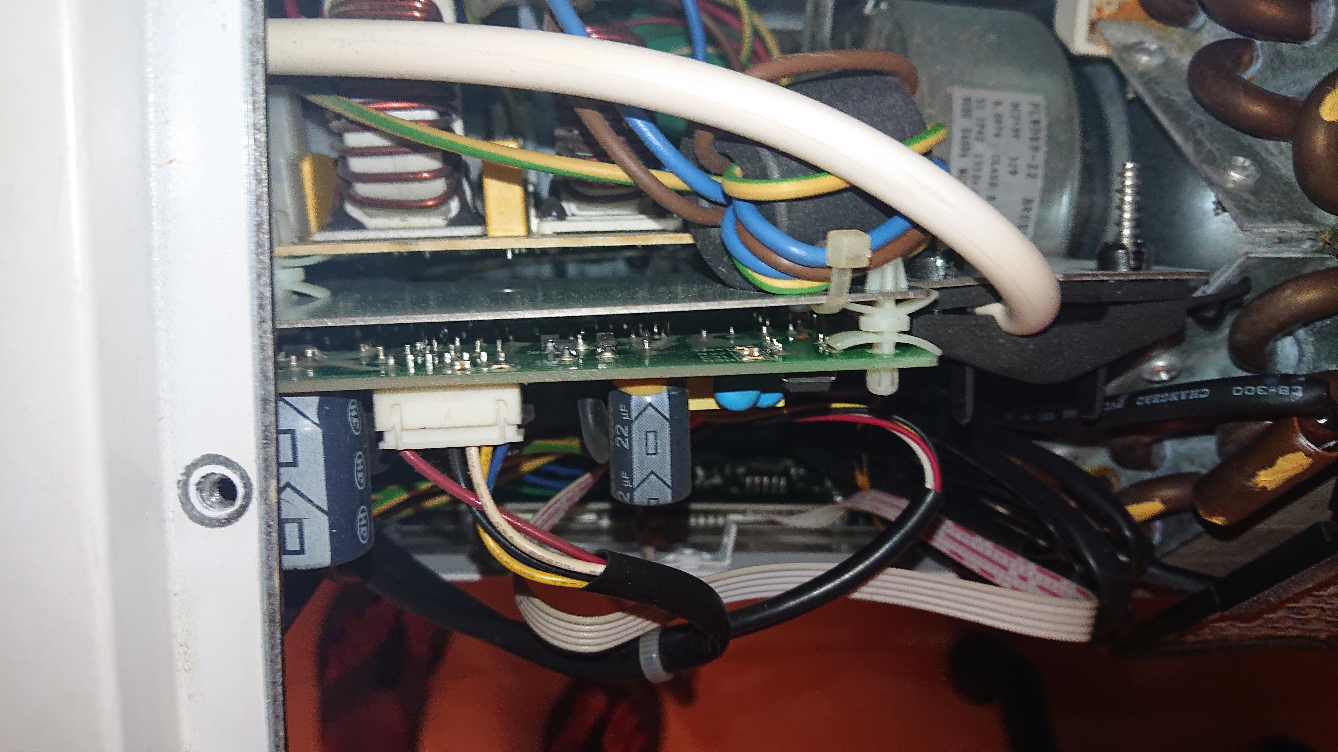

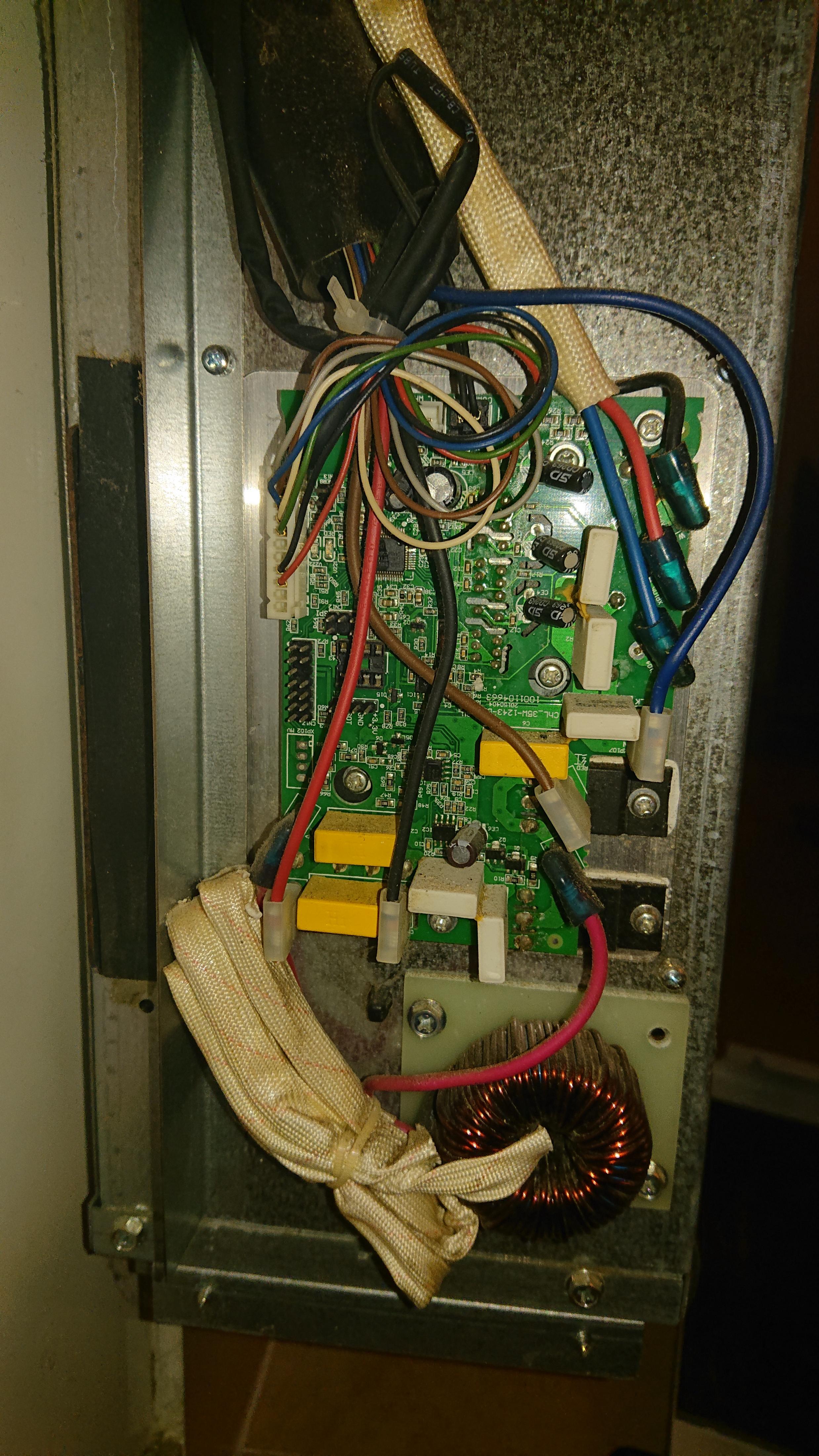

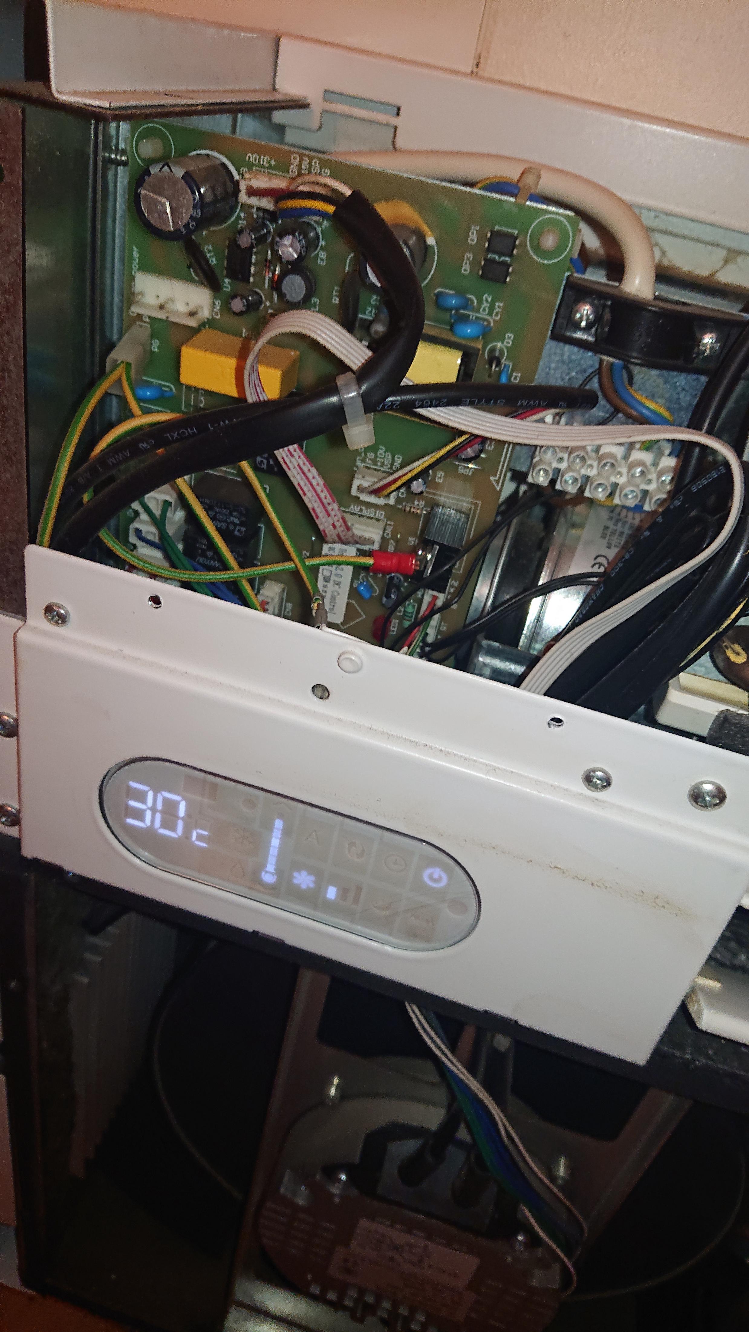

    Il y a 3 cartes electronique, celle-ci a l'extérieur gauche de l'appareil
    Et ces 2 "jointes", derrière l'ecran LCD, au moins 2 des sondes sont connectées dessus.

    Mon analyse serait qu'il soit alimenté au ralentit ... par la carte d'alimentation moteur. (ce n'est pas pour autant que c'est elle la fautive ...) {-cf analyse de titijoy3 }
    Pourrait-on repérer les fils d'alimentation de ce moteur, et voir d'où ils viennent sur une carte ..... et si possible mesurer les 3 tensions d'alim (sans faire de court-circuit .....)

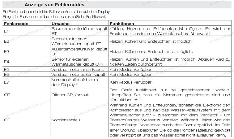

    avez vous la notice ?
    si oui, pouvez vous la poster en photos ?
    pouvez vous poster des photos d'ensemble de l'appareil et de son tableau de commande/affichage ?

    trouvé sur forum climatisation:

    la notice:
    il a fallu la demander en allemand
